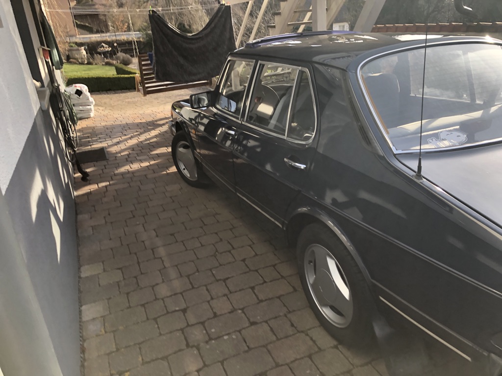

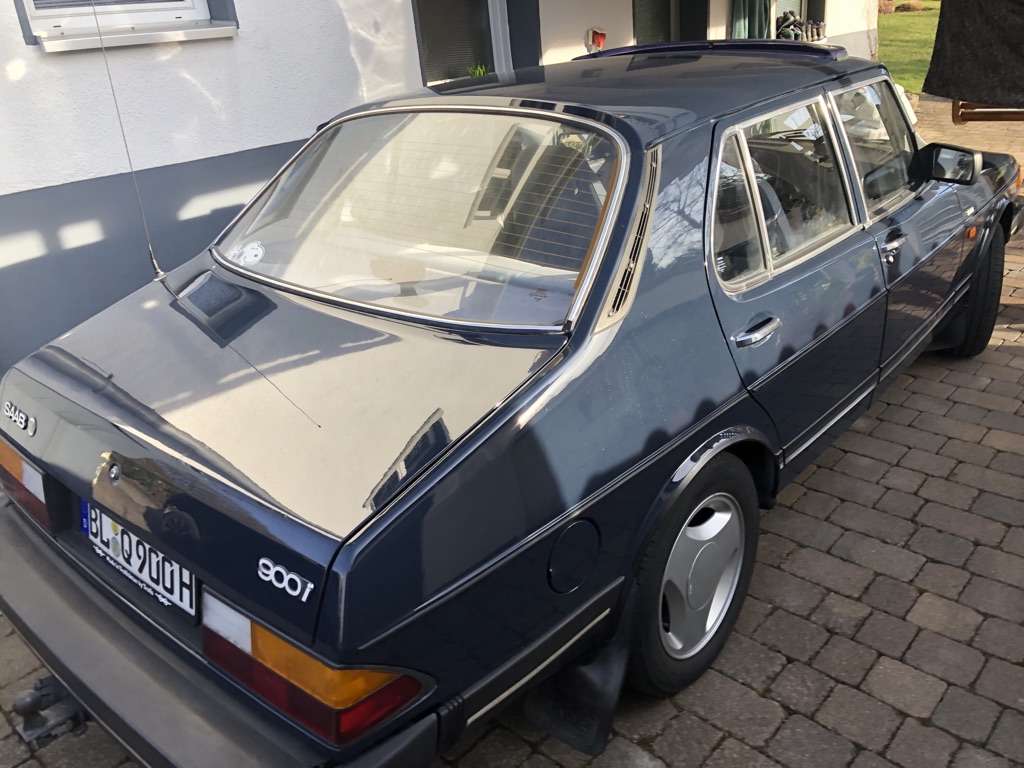

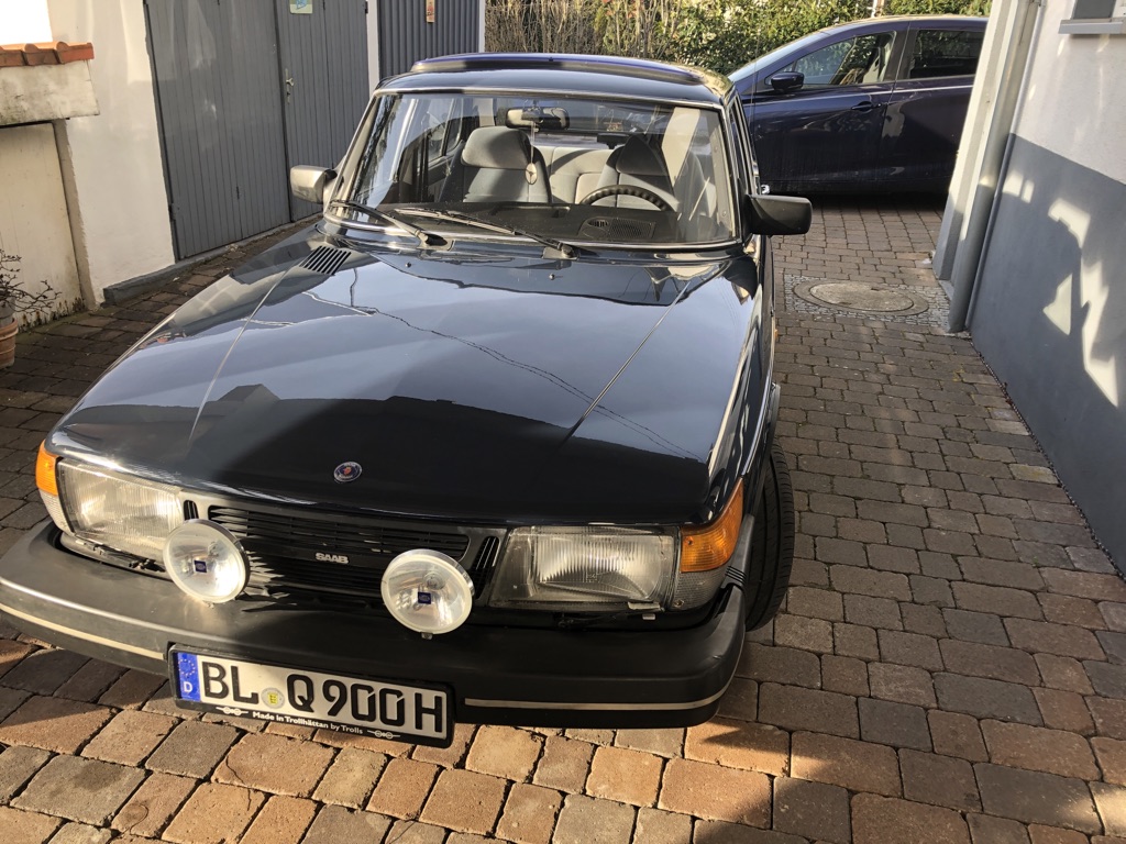

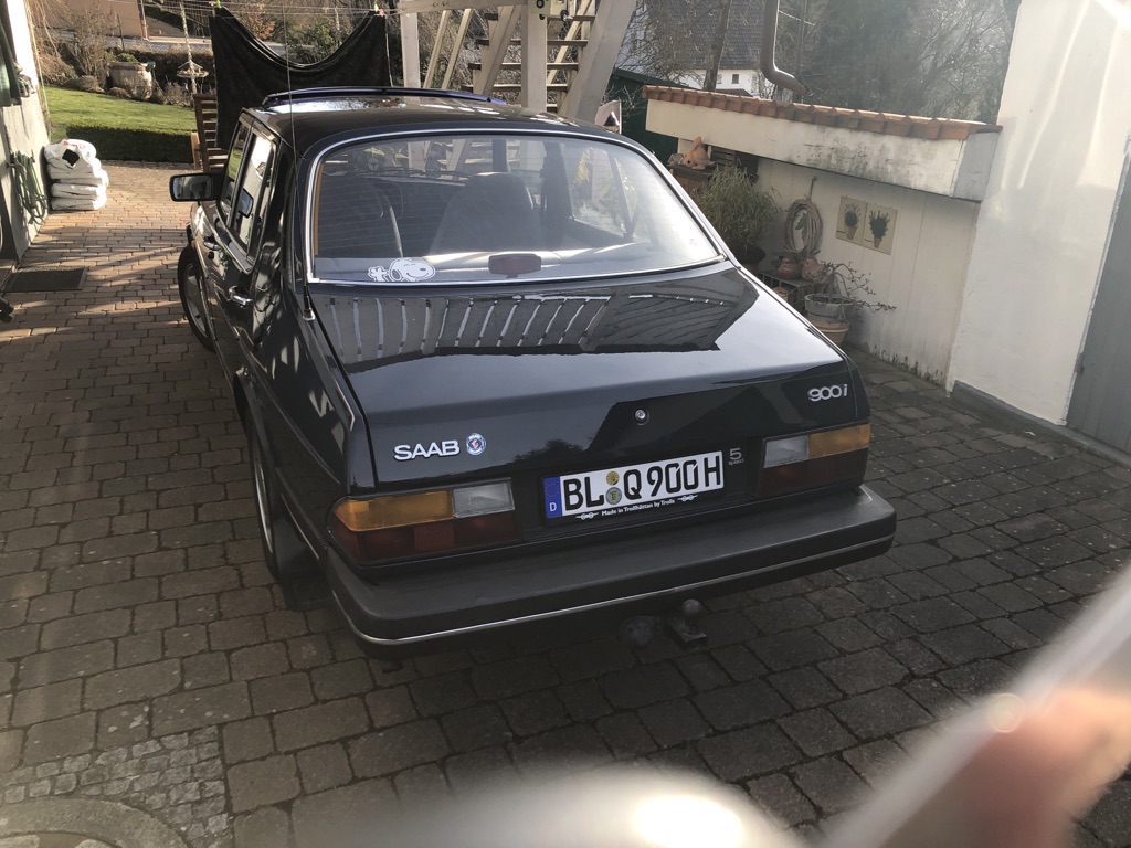

Juhu, Auto ist fast fertig - am Sonntag Auto bei Augsburg von Michael (Saab-Mechanicus) abgeholt. Rundum erneuert u.a. Windschutzscheibe, Kupplung, Achstunnel u.a. marode Stellen geschweisst, Dichtungen und Simmerringe erneuert (Fahrzeug trocken gelegt), Tragegelenke und Buchsen, Einspritzung, Ventile und Zündung u.v.a.m
Also eine umfassende Reha für da Auto!
Fuhr sich auf dem Heimweg genial zwischen 120 - 140 auf der Autobahn mit gemäßigtem Verbrauch für einen 900i.
In den nächsten Tagen kommt noch ein Dampfreiniger für die Innenausstattung zum Einsatz und die neuen Fußmatten müssten morgen eintreffen.

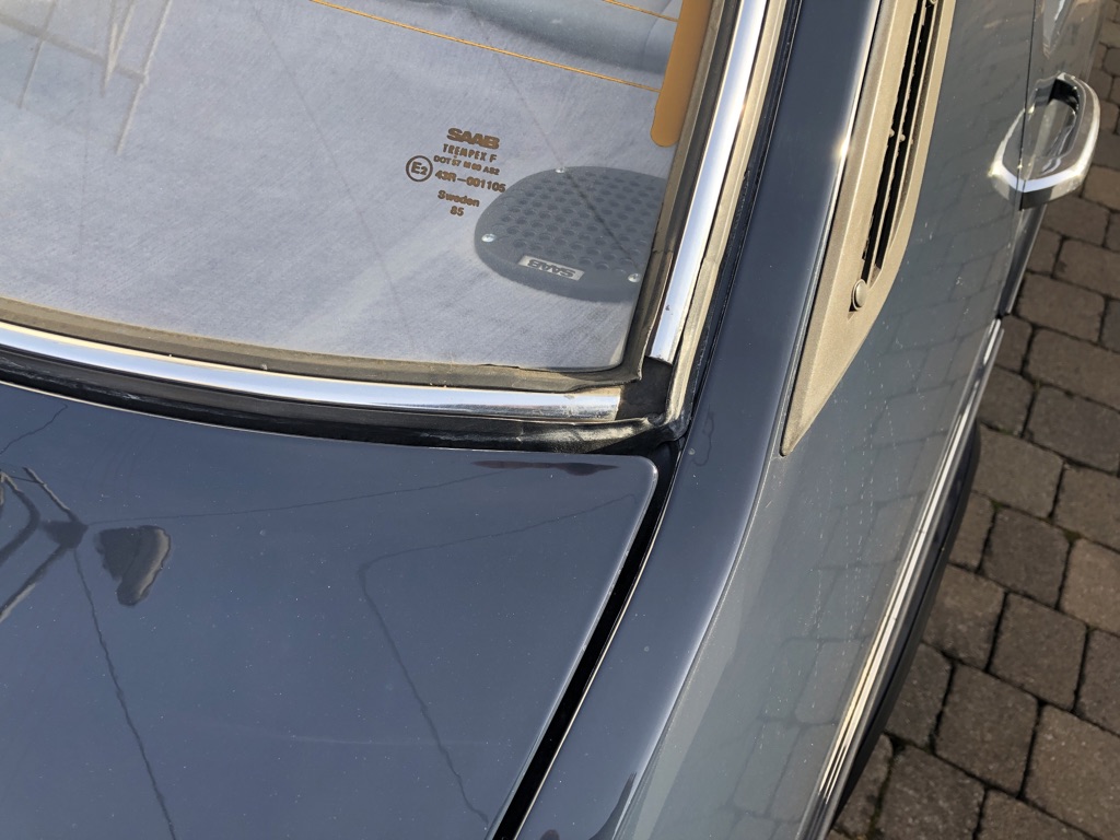

Um das frisch lackierte Auto auch aussen perfekt zu machen, fehlen mir nur noch zwei Kleinigkeiten:
- Ich muss die Chromecke an der Heckscheibe hinten links verloren haben und brauche dringend Ersatz
- Ebenfalls die Chromleiste am rechten vorderen Fenster unten ist gebrochen und sieht nicht mehr gut aus
Vielleicht kann mir jemand hier aus dem Forum helfen und hat die Teile von einem Schlachter.

Kosten sind ungefähr insgesamt knapp 10.000 Euro incl. Kauf. Ich rechne das nicht wirtschaftlich sondern es ist meine persönliche Freude so ein Fahrzeug zu haben
Hübsch geworden.
Auch gut der Gedanke, die Motorhaube zum Trocknen aufzuhängen.
Hab die immer mühselig trockengewuddelt.

Hoffe, dass ich die Teile bald finde - aber Aus- bzw. Einbau der Chromleiste am Fenster soll alles andere als trivial sein
Stimmt, die Leistchen sind rasch verbogen und der (frische) Lack noch rascher zerkratzt.
So schnelle Erfolgmeldung - ein Saab-Freund aus der Schweiz hat die Teile in seinem Fundus schnell gefunden.

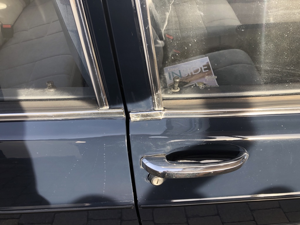

Jetzt aber zur Sache - kann mir jemand eine Anleitung geben, wie ich die Chromleiste unten am Fenster kratzerfrei und elegant wechseln kann.
Ich nehme an Du meinst die untere Schachtleiste?
Dazu gibt es zwar bereits einige Beiträge, aber kurzgefasst bei der Vordertür:
Falls Du ganz sicher sein willst, baue zuerst den Spiegel ab und löse dann die 6-7 Clipse von innen,
dabei Schritt für Schritt vorgehen um die Leiste nicht zu verbiegen.
Vor Einbau der neuen Leiste ist meist die Dichtung zu ersetzen, diese gibt es neu bei verschiedenen Anbietern für ca. 30 EUR/Fenster.
Bei den hinteren Türen gehts genauso, allerdings musst Du die Leiste dabei vorsichtig an der Anbindung zur senkrechten Leiste des feststehenden Scheibenteils ausfädeln, vorher den Lack darunter mit etwas Lackierband schützen.
Viel Erfolg!
Viel Erfolg!
Ja ich meine die Chromleiste, die ja (so meine Vermutung) mit der Schachtleiste (Gummi) verbunden ist.
