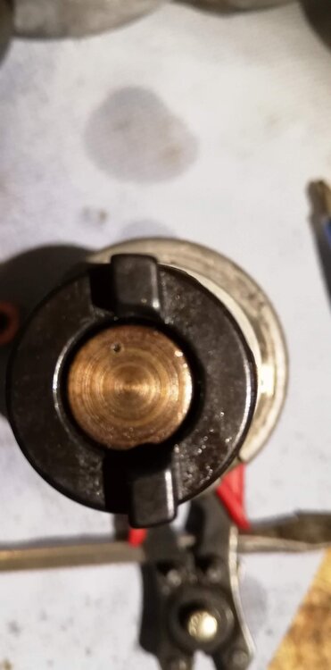

Hier habe ich eine erste Frage, die Verteiler sind zu lang her, Grundeinstellung ist die Kerbe im Flansch fluchtend fahrerseitig zur Deckeldichtung?!
Ich habe heute die ersten 3 Stunden am Auto verbracht, Verteiler wie oben erwähnt montiert, und die Pumpe gegen neu getauscht, die alte wäre heile gewesen, die verbaute nicht.
Er mag aber nicht selber laufen, mit Bremsenreiniger konnte ich Ihm eine erstes Leben ab und an einhauchen.
Ausschrauben einer Zündkerze zeigt Funken überall hin...an das Gewinde. Leider waren die gelieferten Kerzen verkehrt und die Kerzen bei mir zu Hause nicht greifbar.
Morgen auf ein neues mit Kerzen und Zündkabeln.
Ganz doll interessiert mich die Richtigkeit zur Grundstellung des Verteilers
Ja, Kerbe auf Kerbe zeigt die grobe Richtung.
Wichtig ist auch ob die Kupplung richtig rum auf der Verteilerwelle sitzt. Sonst zündet es immer auf Arbeitshub OT.
Wenn man die Kappe abnimmt kann man das an der Stellung des Fingers erkennen. Finger und Gehäuse haben ja auch Markierungen.
