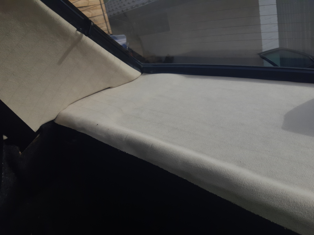

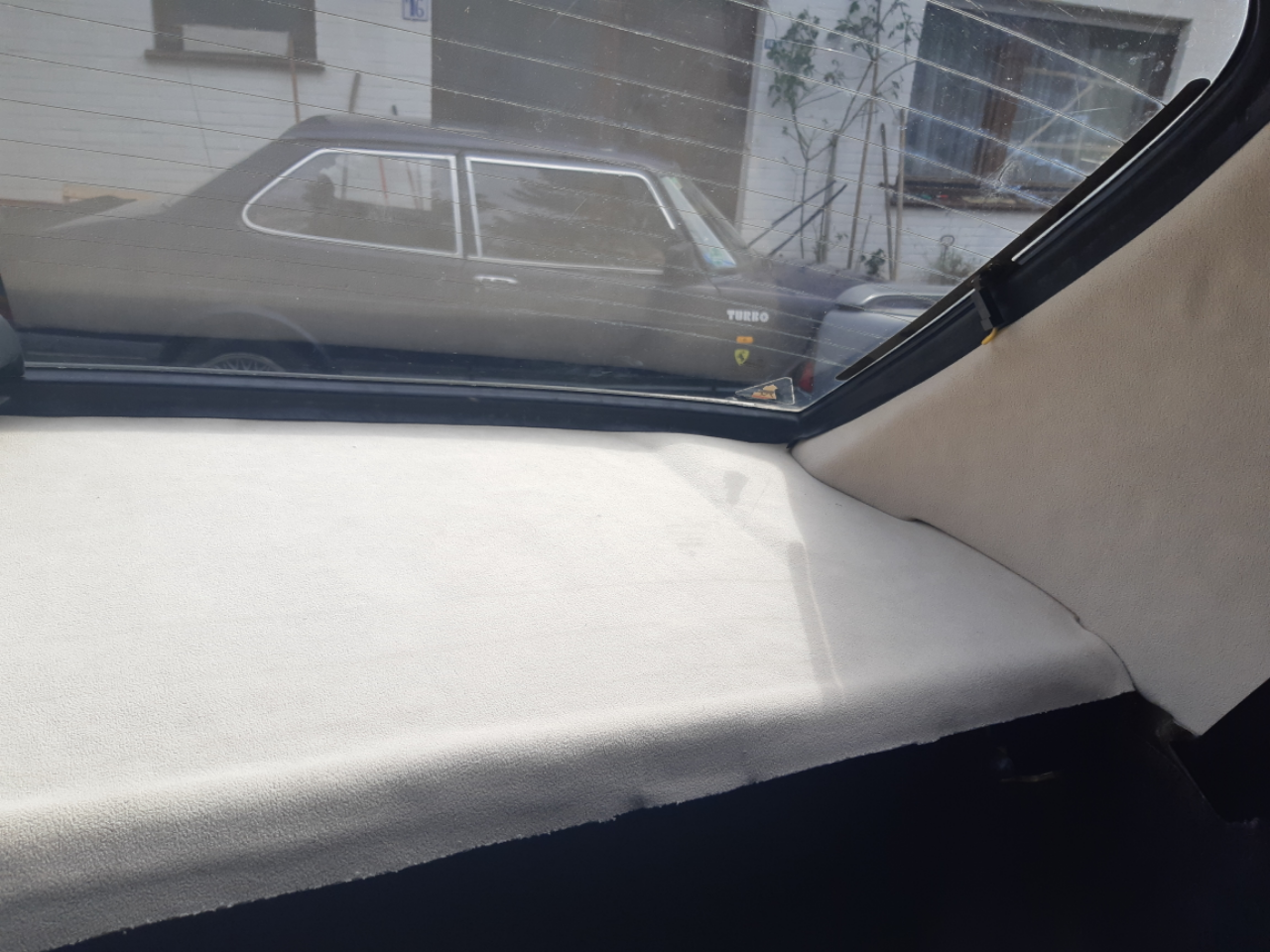

[mention=585]bantansai[/mention] Zunächst mal meinen Respekt zum neuen Dachhimmel!!! Auf den Fotos sieht es wirklich top aus.
Und mit der etwas dunkleren Farbtönung kann man wohl locker leben.

WO Velour.
Ich finde das passt sehr gut.
Habe das in beige für meinen Sedan genommen. (passt gut zu dem beigen Leder). Der ton ist etwas heller und hat weniger "braun/rot" Anteil, passt aber sehr gut.
