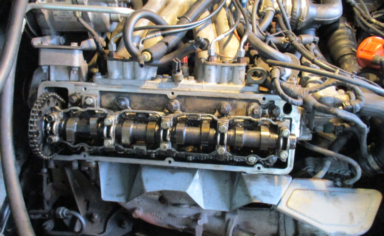

Das Kontrollieren des Ventilspiels ist, etwas mechanische Fähigkeiten und Erfahrungen sowie die entsprechenden Fühlerlehren vorausgesetzt, nicht sonderlich schwierig und aufwändig.
Sollten Korrekturen notwendig werden, dann wirds schon mehr, weil zum einen die passenden Einstellplättchen (Shims) benötigt werden und dazu jedesmal die Nockenwelle raus muss. Um die Montagearbeiten zu minimieren, gibt es eine entsprechende Tabelle im WHB, an Hand derer man die Dicke der benötigten Korrekturplättchen vorausberechnen kann.
EIn Link zum WHB ist hier im Forum zu finden, eine Anleitung für Kontrolle und Einstellung hier in der KB: https://www.saab-cars.de/threads/ventilspieleinstellung-beim-saab-2-oder-8-ventilmotor.23192/

Kontrolle ist recht einfach. Einstellen wie patapaya schon sagt erfordert etwas mehr Know-How und eben die Shims / Plättchen zum einstellen. Es geht auch ohne die Tabelle im Werkstatthandbuch, wenn man die Dicke des alten Shims korrekt ausmessen kann (Bügelmessschraube) und dann ist es nur eine einfache Rechenaufgabe.

Lasse das erstmal nachmessen, das Spiel und dann poste hier die Werte. Dann kann man immer noch weitersehen. Oft ist kein Nachstellen nötig.

Liege ich verkehrt mit insgesamt 5-6 Arbeitsstunden als Obergrenze, wenn eingestellt werden muss und man das nicht jeden Tag macht (gute freie Werkstatt mit Oldtimererfahrung)? Danach kann man den Preis an Hand des Stundensatzes der Werkstatt ausrechnen.
In einer erfahrenen Werkstatt geht es sicher schneller - aber man muss dafür auch mit einem höheren Stundensatz rechnen.
Und ja, die Shims muss man mit 2-3 € rechnen. Pro Stück... :redface: Ob alte nicht mehr benötigte und noch intakte dabei zurückgerechnet werden - keine Ahnung...
Und ja, der Hinweis ist berechtigt - oft ist offenbar einfach nur das Prüfen nötig (fürs gute Gewissen) - die Einstellung soll recht stabil und langlebig sein (mir fehlt allerdings die langjährige Erfahrung, um das selbst beurteilen zu können), und wenn der Motor wirklich so rund und unauffällig läuft wie beschrieben, stehen die Chancen dafür ja vielleicht gar nicht schlecht, dass es an deinem auch so ist.

Die reine Kontrolle ist, wenn keine Zusatzarbeiten anfallen, sicher in 2 h gemacht.

Das halte ich für realistisch, patapaya. Meine Brüder und ich haben, unter Anleitung und Begleitung eines Erfahrenen, rundherum inkl. notwendigen Shimwechseln auch diesen Zeitrahmen gebraucht.
