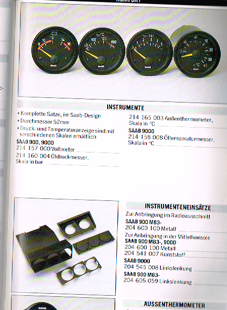

Öldruck- und Oltemperaturmessgerät, Amperemeter, das gab es seinerzeit Original von SAAB, hier mal ein Scan aus dem 92er Zubehörprospekt.

Die sonst als original mal sehr begehrten Zusatzinstrumente für Öldruck Ampere und Öltemperatur.
