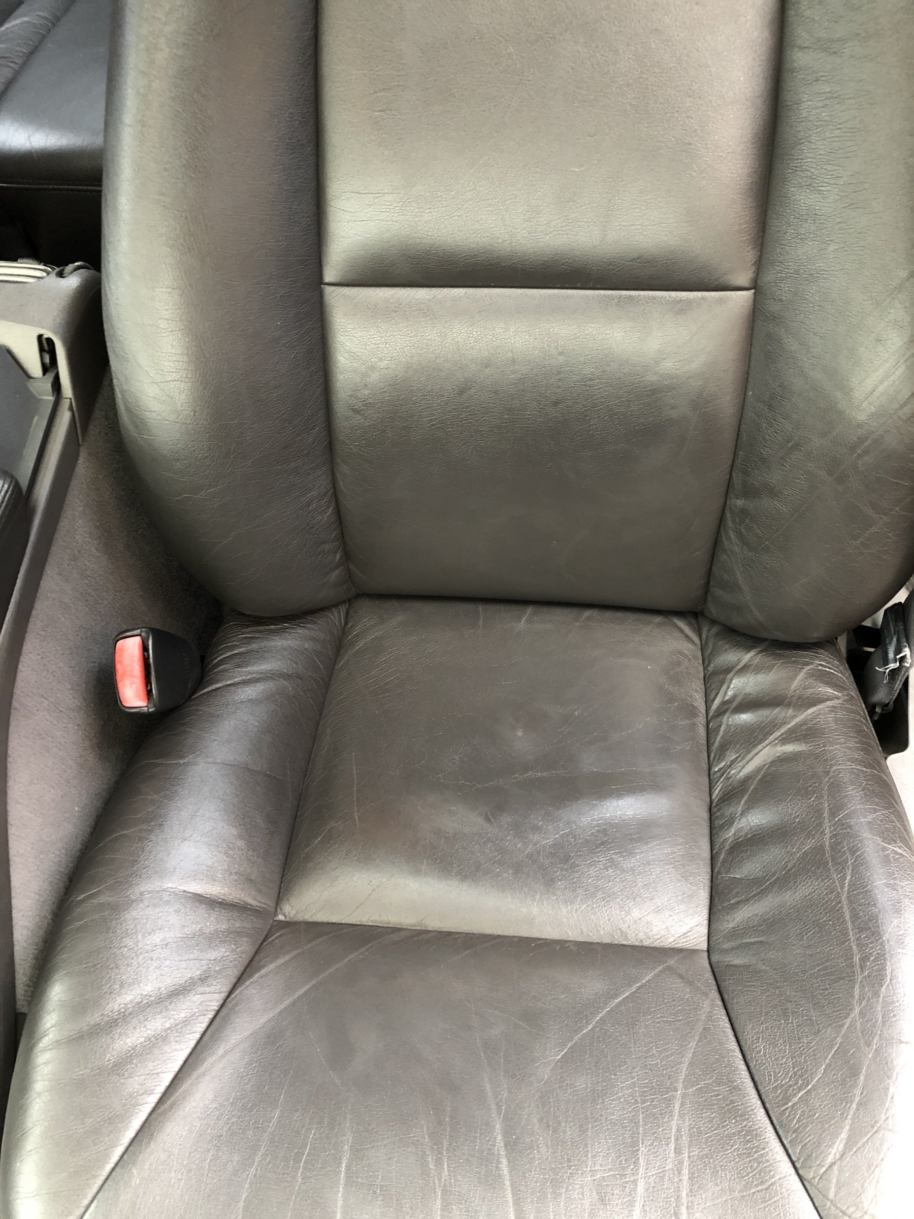

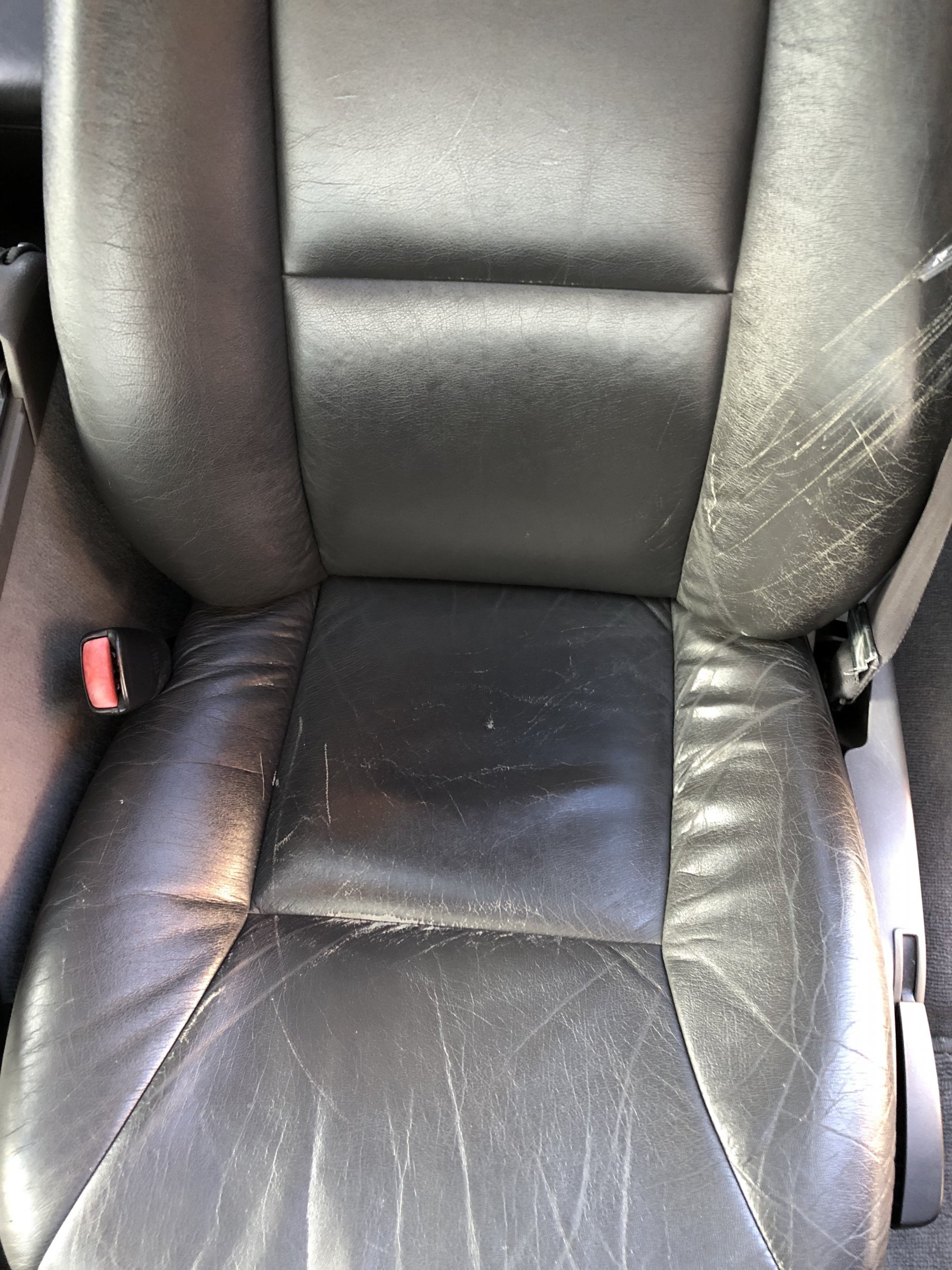

Ich selbst habe mit Flüssigleder keine Erfahrungen. Habe alle meine Ledersitze immer nur nachtönen müssen... Das letzte Mal bei dem 9-5. Anbei ein Vorher/Nachher Foto des Fahrersitzes.
Die Kratzer an der Lehne habe ich schön vorsichtig mit feinem Schleifpapier geglättet. Ganz wichtig ist das du vor dem Nachtönen das Leder sorgfältig entfettest und den Dreck aus der Oberfläche holst. Dafür gibt es beim LZ Reiniger. Bei dem 9-5 habe ich an der Seitenlehne sowie dem "Knick" der Sitzfläche 3 Mal nachgetönt um ein annehmbares Ergebnis zu erzielen. Auf dem Rest reichte es 1 Mal. Nach 1,5 Jahren und 11000km Nutzung ist das Ergebnis noch zufriedenstellend. Wie neu wird das Leder sicher nicht - aber das war auch nicht mein Ziel.
Zugegebenermaßen fette ich die Sitze 2 Mal im Jahr mt Dr. Wack S100 Lederbalsam provisorisch ein.

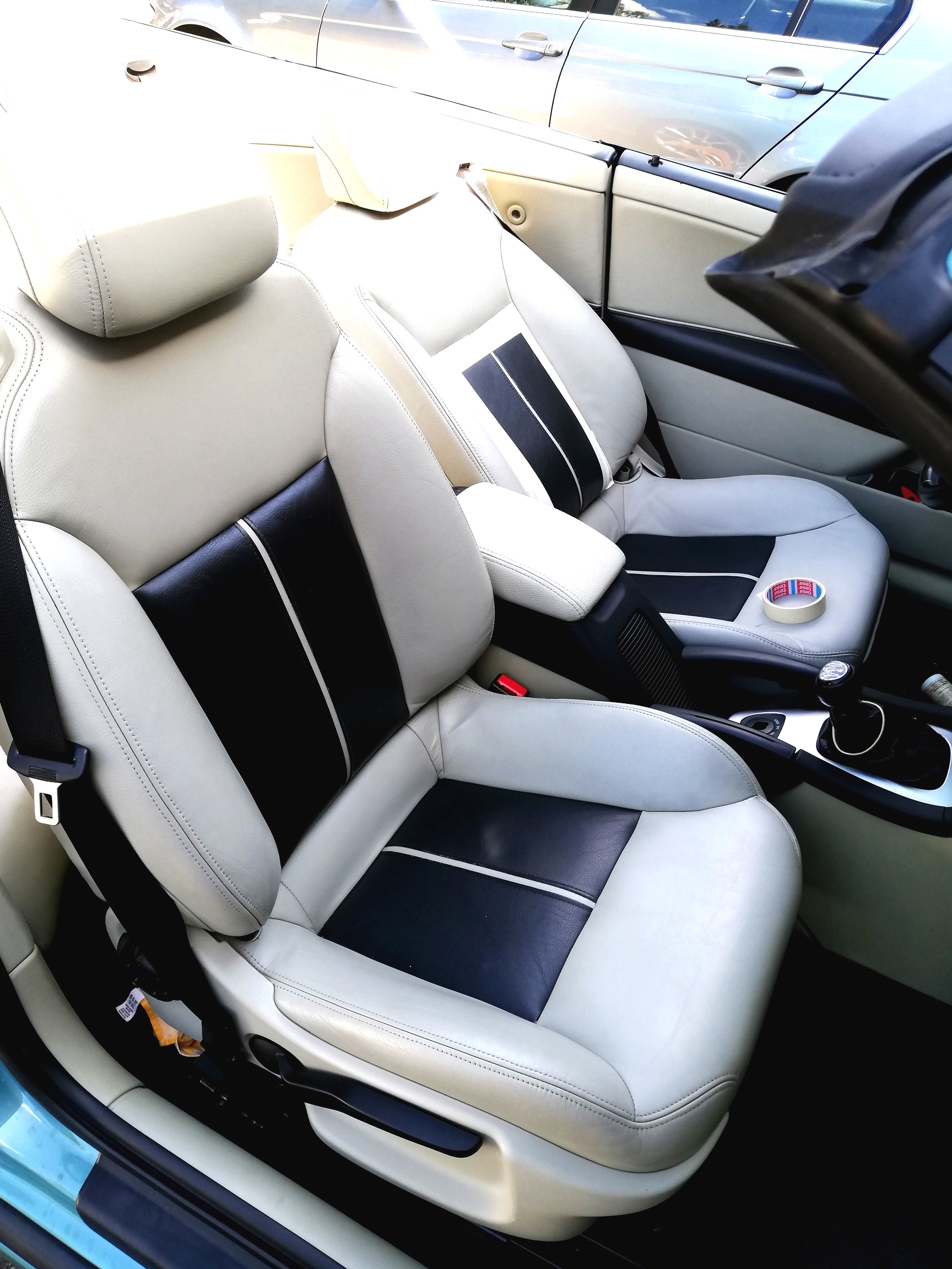

Bei meinem ist der die Wange des Fahrersitzes sehr verschlissen. Eigentlich würde ich gern die Sitze austauschen. Hat jemand Ahnung wo man die Orginalsitze in sandbeige für ein Cabrio MY 08 noch herbekommt? Bzw. die Bezüge. Oder ob da direkt ein Sattler ranmuss?
Schau doch mal hier, vielleicht wirst Du ja fündig.
