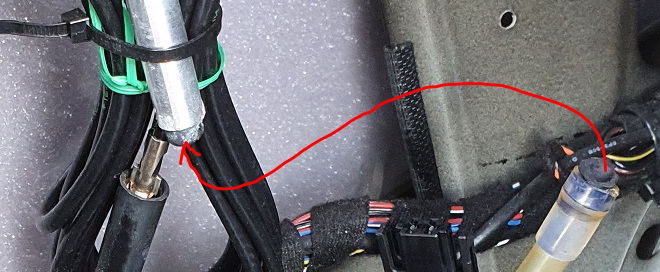

ich hatte am Wochenende mal Zeit dem modrigen Geruch im Kofferraum nachzugehen:frown:
Nachdem ich den Kofferraum entleert hatte fiel mir dieser Schlauch auf den ich nicht zuordnen kann:confused:
Die eine Seite ist klar (Pfeil) geht nach unten in die Gummitülle:top:
Aber die andere Seite hab ich nichts gefunden wo die drauf gesteckt wird, ist übrigens ein schwarzes Kunststoff Röhrchen (abgebrochen) :mad:
Für eure Hilfe schon mal vielen Dank im Voraus:top:
Gruß aus DU
Vermute mal das der an die Antenne gehört zur Entwässerung
Mein Gottasdf
Es ist bestimmt schon 30 Jahre her wo ich das letzte mal so eine Antenne gesehen habe, aber ein Entwässerungsschlauch für eine Antenneasdf
Da wäre ich nie drauf gekommen, Danke euch:biggrin:
Gruß aus DU

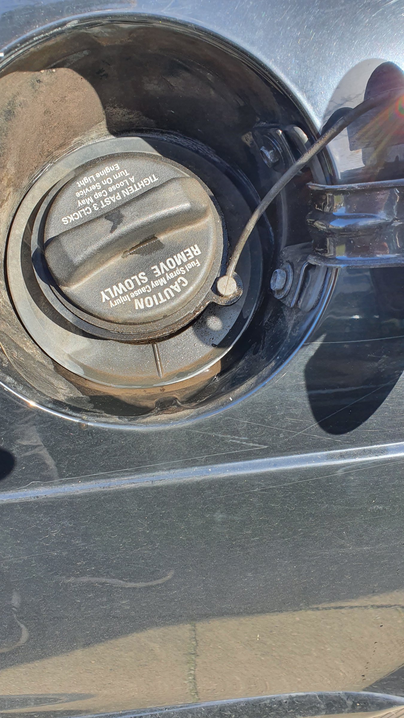

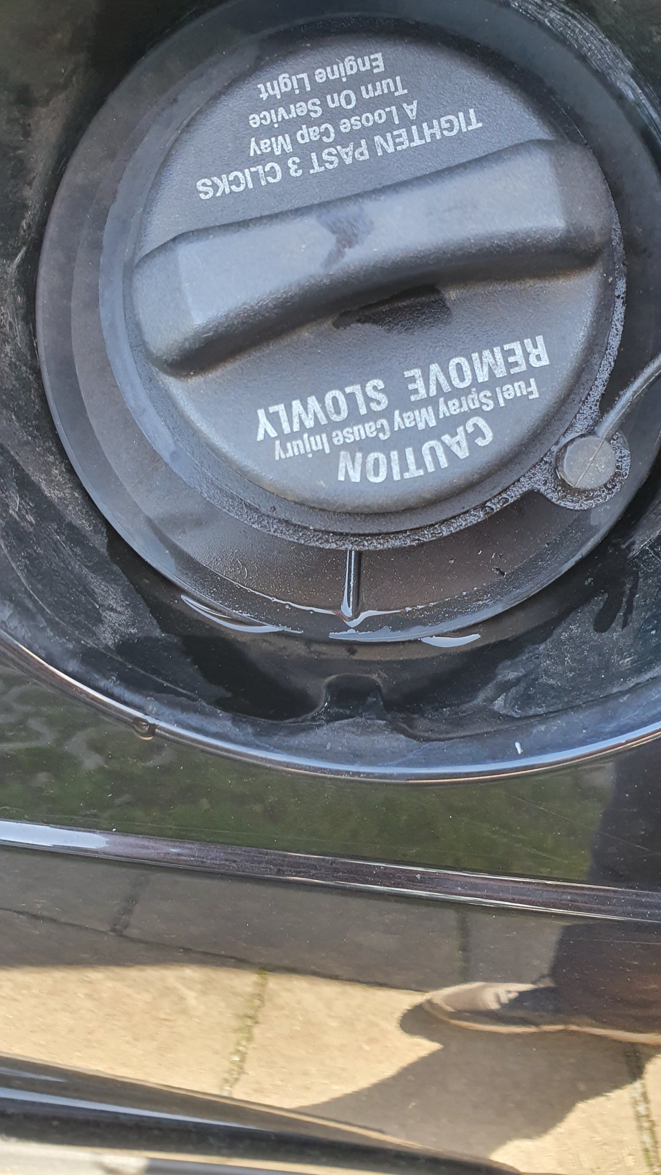

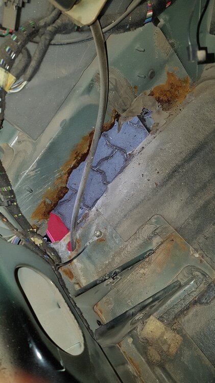

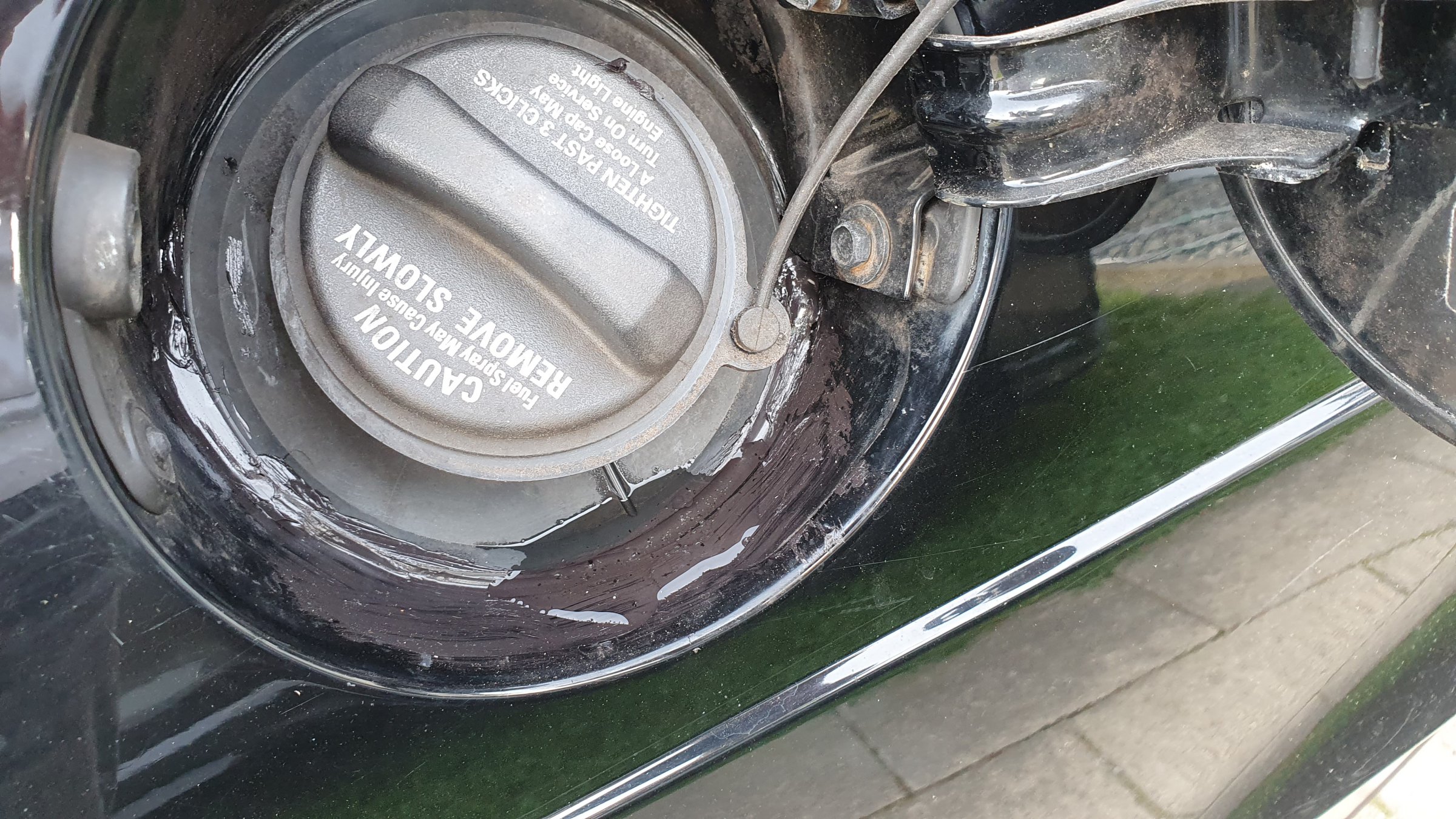

Jetzt habe ich aber noch Wassereinbruch in der rechten Seite festgestelltasdf
Kann es sein dass das Wasser unter dem Tankstutzen den Weg in den Kofferraum findet:confused::confused:
Danke und Gruß aus DU
Bearbeitet von ritchback

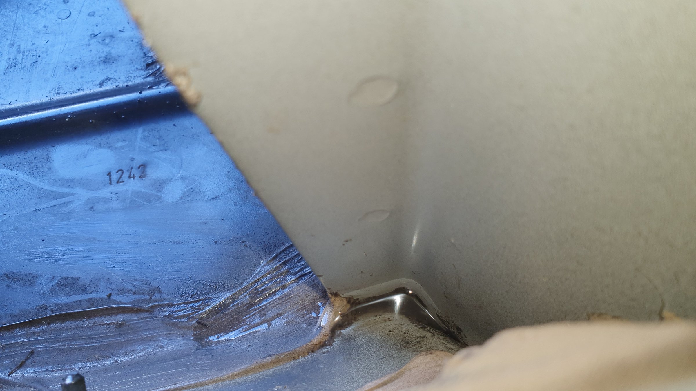

Und die Fotos dazu:top:
Aha, schau ich mir mal an. Danke dir:top:

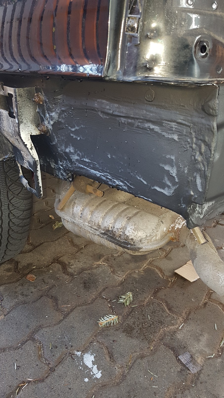

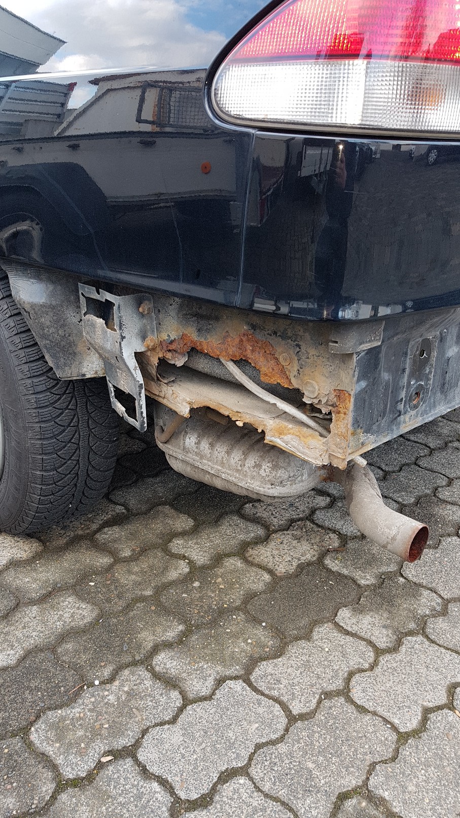

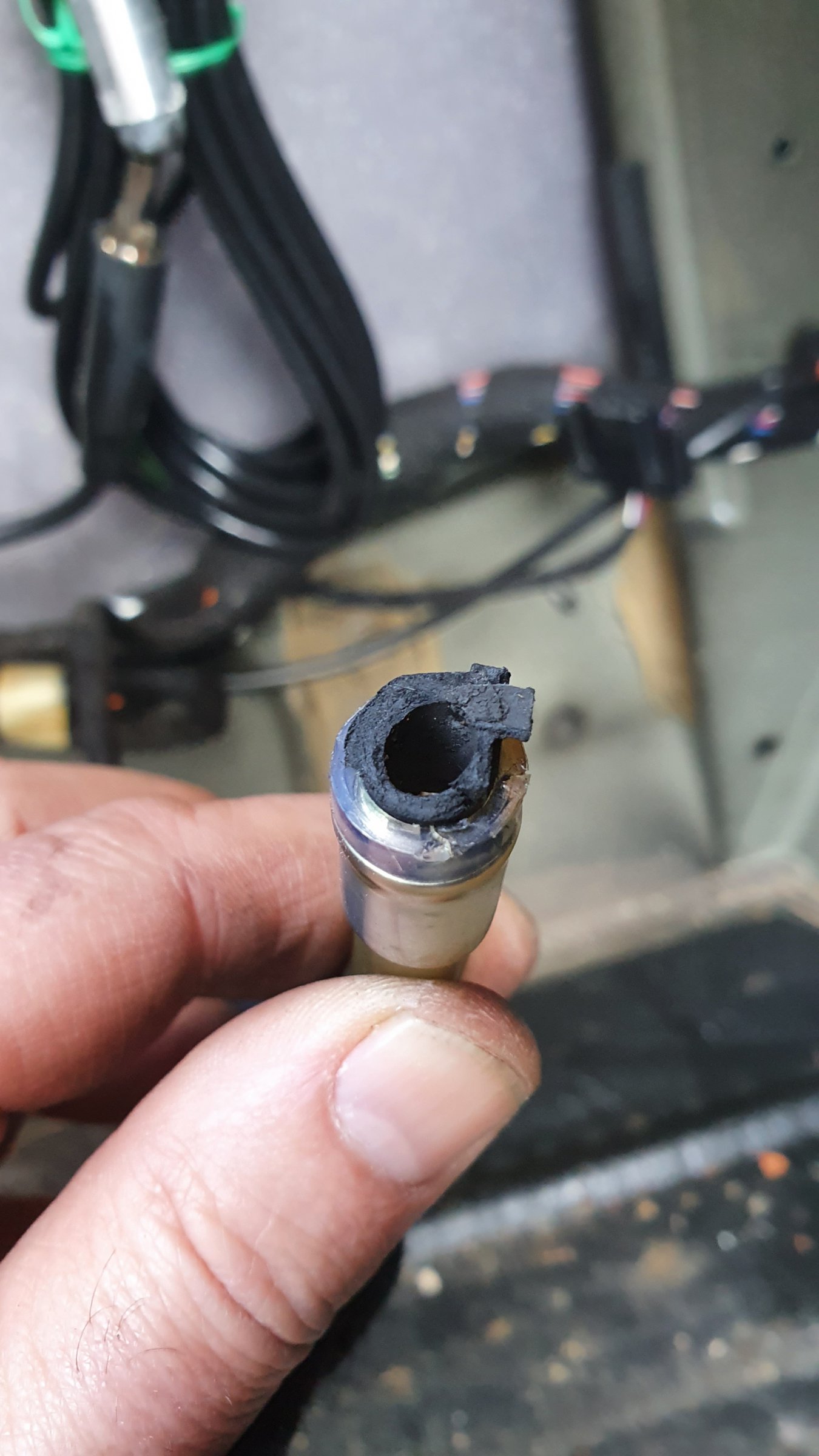

Empfehlenswert sowas zu wechseln bevor es dann ausschaut wie damals bei meinem Cabrio: Anhang
Tipp da die Tülle meistens kaputt ist: Rausziehen und den Schlauch mit Badsilikon einkleben. Dann hält er ewig20190219_152056-907x1612.thumb.jpg.10d538496bfcc2e350b0990ba9ae2ee3.jpg 20190219_160000-907x1612.thumb.jpg.e284f8d3d661a8f904cf368552502ed4.jpg 20190221_154128-907x1612.thumb.jpg.6efc0642be888459b98fc1c1b615ce1f.jpg
Uih, das war aber ein großes Wasserablaufloch:eek: Einkleben ist auf jeden Fall ein guter Tipp wenn man die nächsten Jahre nicht kntrollieren möchte:top:
Bleibt bei mir nur noch das Problem bzw. Undichtigkeit an der rechten Seite:mad: Ich trau mich irgendwie nicht an den Ring vom Stutzen :mad: War mal zaghaft dran, aber hab die Befürchtung das alte Plastik abzubrechenasdf Jemand nen Tipp:confused:
Gruß aus DU
Mit einem dünnen Draht vielleicht im Ablauf rumstochern?
Ansonsten ist rechts auch die Kofferraumentlüftung. Wenn da eine Lamelle abreißt kann auch Feuchtigkeit eindringen
Den Ablauf suche ich ja, vermutlich unter dem Plastikring am Tankstutzen !
Lamellen sind Top, hatte ich schon geprüft.

Da so langsam die Regenzeit bevorsteht, muss ich mich meinem Problem des Eindringens von Wasser durch den Bereich am Tankstutzen weiter annehmen.
Bisher habe ich vergeblich versucht den Ring um den Tankstutzen zu demontieren um der Ursache auf den Grund zu gehen.
Eine Notlösung, war mit Silikon abzudichten, gefällt mir aber nicht und muss wohl auch ganz umlaufend gemacht werden. Bei Starkregen kommt noch was durch:mad:
Hat da noch jemand einen Tipp, Erfahrung oder Anleitung für die Demontage oder Lösung bereit ?:confused: Wäre super:top:

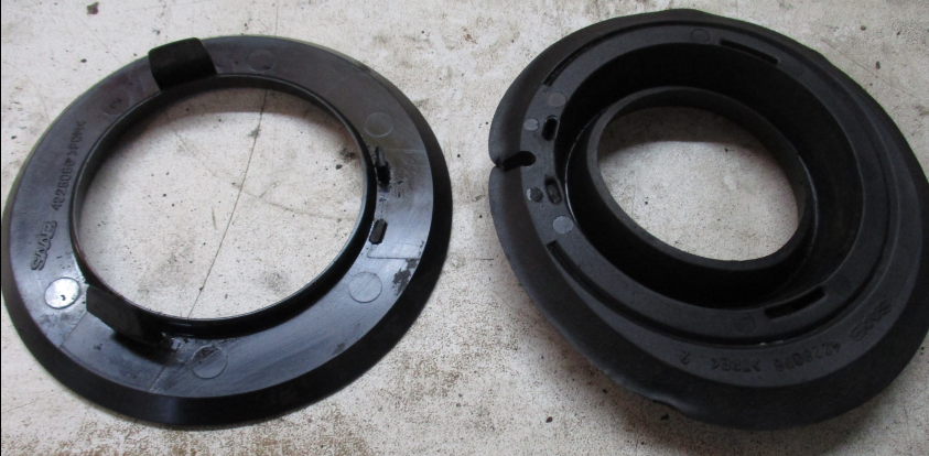

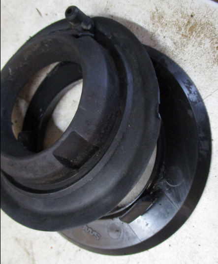

Ich hab damals AFAIR leider selbst keine Bilder vom Ausbau des Tankstutzens gemacht, aber hier kannst du auf einem Foto von der Rückseite des Dichtungsringes gut die Spangen erkennen, die ihn an der Karosserie halten:
https://www.eeuroparts.com/Parts/51543/Fuel-Fill-Collar-5195201/
Du musst also von der Innenseite ran und diese rausdrücken - wenn ich mich richtig erinnere, geht das nur, wenn das Tankrohr ausgebaut ist.

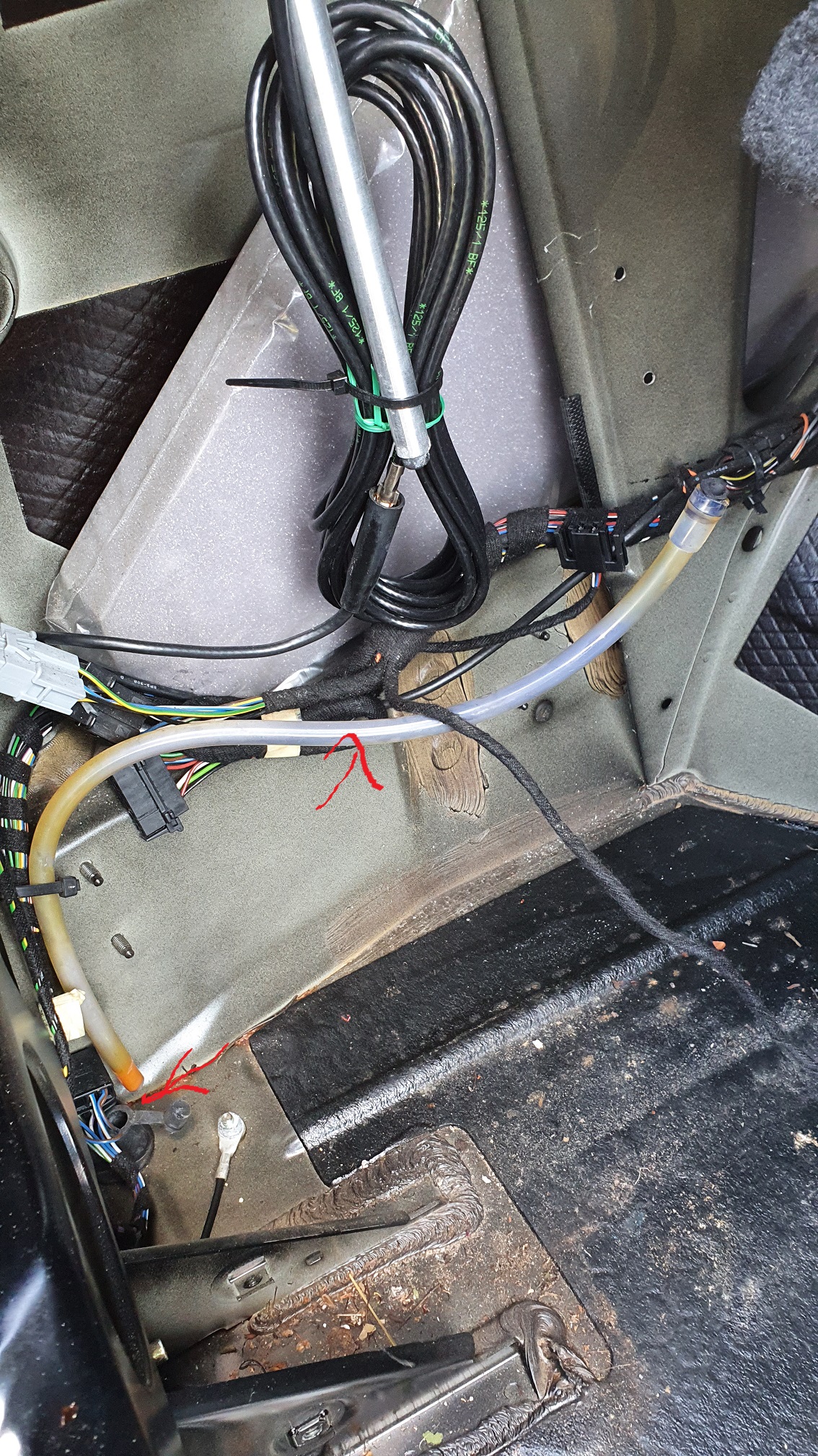

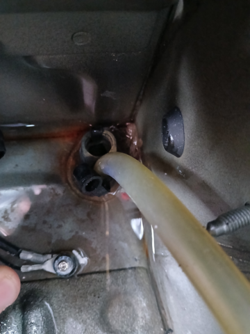

bei mir steht leider wieder Wasser im Kofferraum.
Der Entwässerungsschlauch der Dachantenne sieht aus meiner Sicht auf den ersten Blick ganz gut aus.
Allerdings frage ich mich, ob das Ende am Kofferraumboden korrekt angebracht ist.
Da ist so eine Gummiaufnahme mit zwei Löchern.
Wie zu erkennen ist, steckt der Schlauch in dem engeren Loch, für dass es noch einen schwarzen Verschlussstopfen gibt, der sich nicht im Loch befindet. Der macht vielleicht Sinn, wenn man die Antenne demontiert und das Loch für die Antenne wasserdicht verschlossen hat. Dan benötigt man vielleicht keinen Schlauch.
Den Schlauch kann ich mühelos aus dem Loch ziehen. Durch das Loch kann ich das Pflaster meiner Parkplatzes sehen.
Muss der Schlauch noch irgendwie abgedichtet werden?
Könnt ihr was erkennen, was nicht korrekt ist?
Danke schonmal.
Nö, das hört sich soweit korrekt an. Schlauch sollte nicht durchhängen und einen Sack bilden in dem Wasser stehen bleibt sondern kontinuierlich Gefälle habe. Aber so wenig wie da rein kommt macht selbst das vermutlich nicht so schnell was.

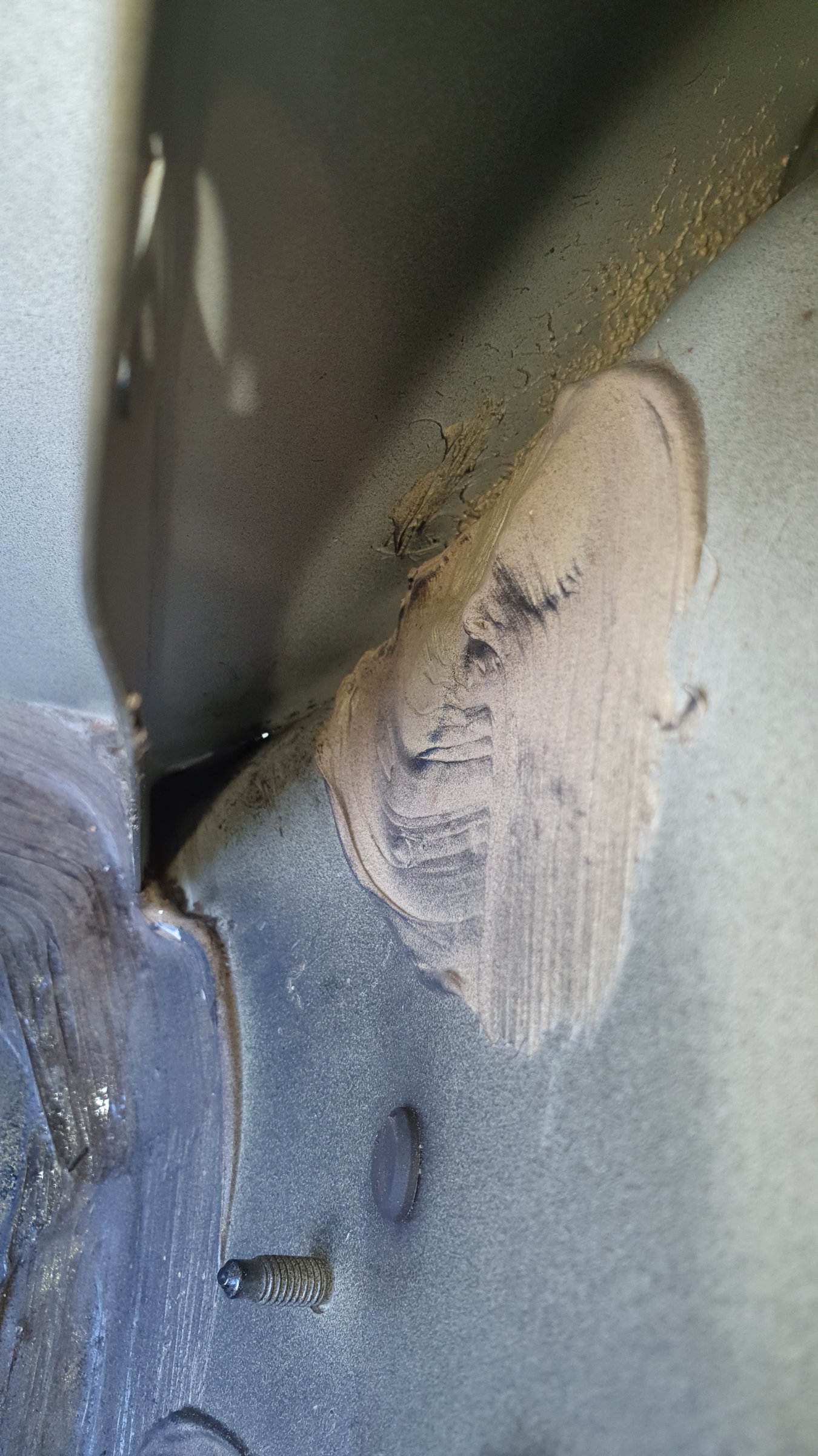

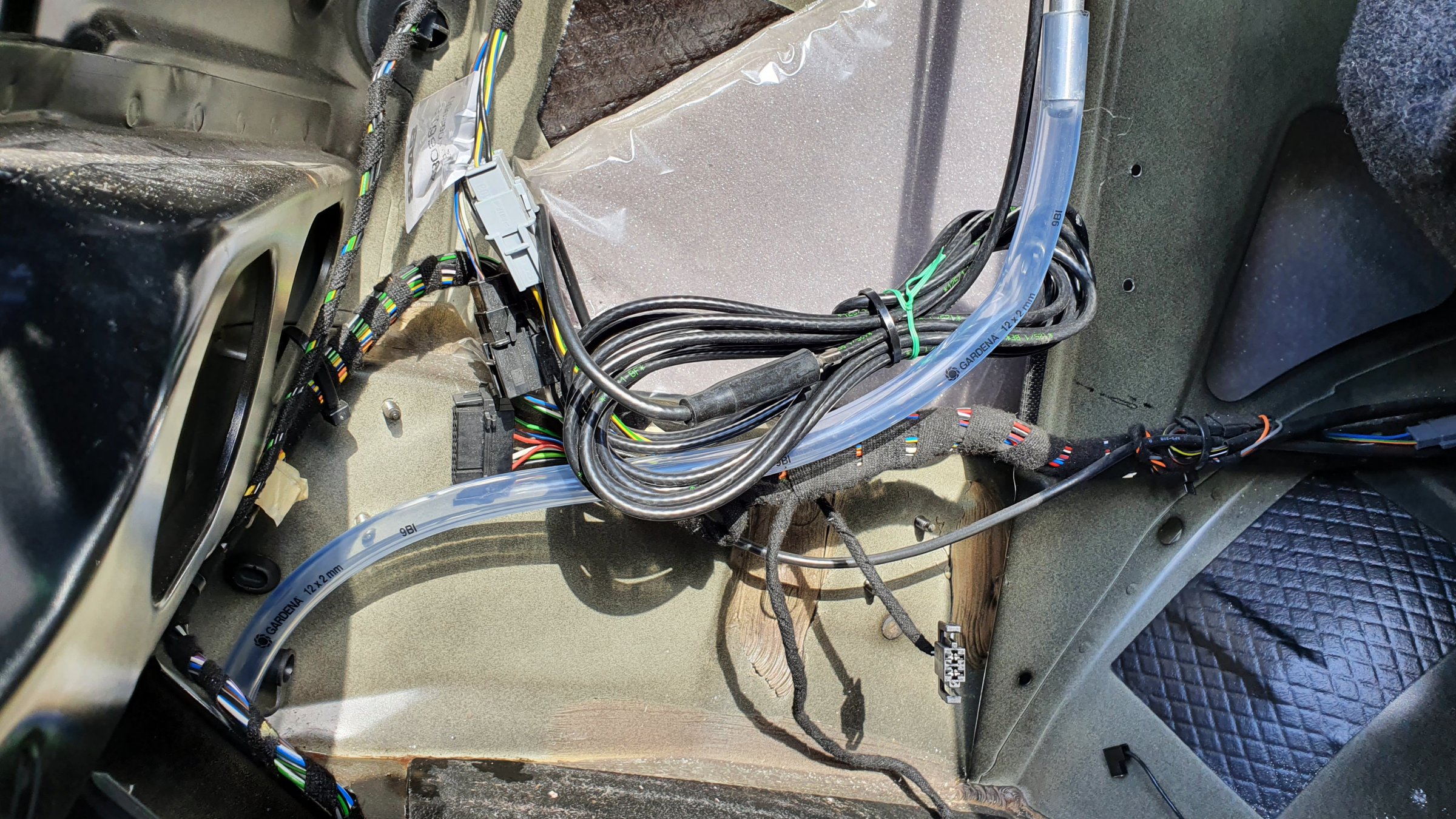

ich habe am Wochenende mal den hinteren Stoßdämpfer abgenommen.
Sieht eigentlich ganz gut aus.
Dann habe ich den Wagen mit dem Schlauch besprenkelt.
Es scheint, dass oben direkt an der automatischen Antenne was undicht ist, denn es wir nach wenigen Minuten Besprenkeln dort von innen etwas nass.

Meist ist die Dichtung am Antennenfuß gerissen. Das kannst Du abdichten.
Antenne ausbauen ist auch kein Problem, oben außen die Mutter ab, im Kofferraum zwei Blechschrauben an der Seitenwand raus, Antennenkabel abziehen und den Stecker für den Moteor.
Falls Du die Antenne ausbaust und nicht mehr verwenden möchtest, hätte ich Interesse daran, da meine ziemlich tot ist :-(
Gruß Peterg
Vielen lieben Dank für die rasche Antwort.
Solange sie geht, würde ich sie gerne nutzen, sorry daher.
Meine Frage rührt daher, da ich mich noch an Hinweise erinnere, dass zumindest eine Reparatur der Antennenmechanik sehr fummelig sein kann.
Taugt das WIS als Anleitung oder ist die De-/Montage trivial?
Das Abdichten des Antennenfußes ist relativ einfach. Die Mutter oben lösen und abschrauben, den Fuß abnehmen und das Blech und die Unterseite des Fußes säubern. Normalerweise bleibt die Antenne so stehen, da sie unten angeschraubt ist. Dünn Karosseriedichtmasse auf die Unterseite des Fußes auftragen, und alles wieder retour. Die Mutter nur handfest anziehen, sonst geht der Fuß kaputt. Das war´s.
Gruß Peterg
Nachtrag:
Wenn der Fuß gerissen ist, eventuell mit Sekundenkleber kleben (bei mir hat es gehalten). Neu gibt es den nicht mehr. Oder auf eine andere Antenne umsteigen...
