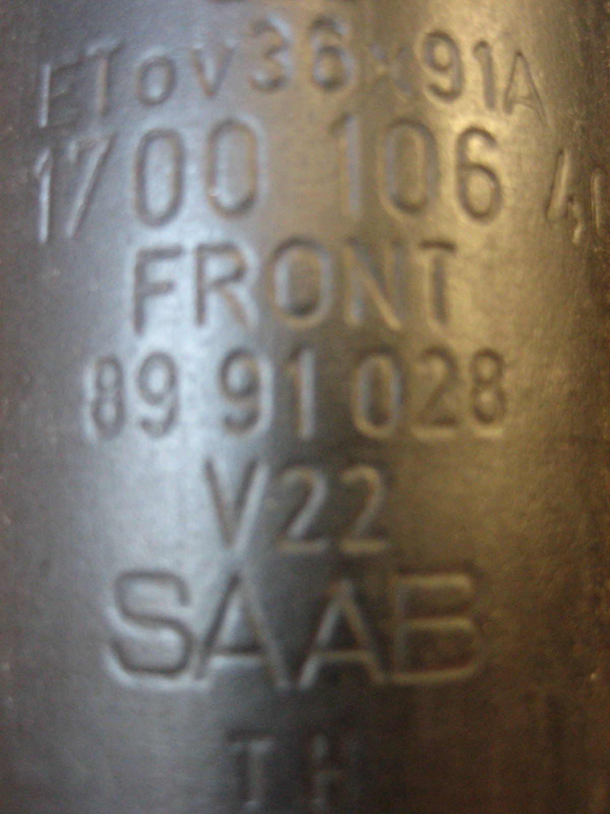

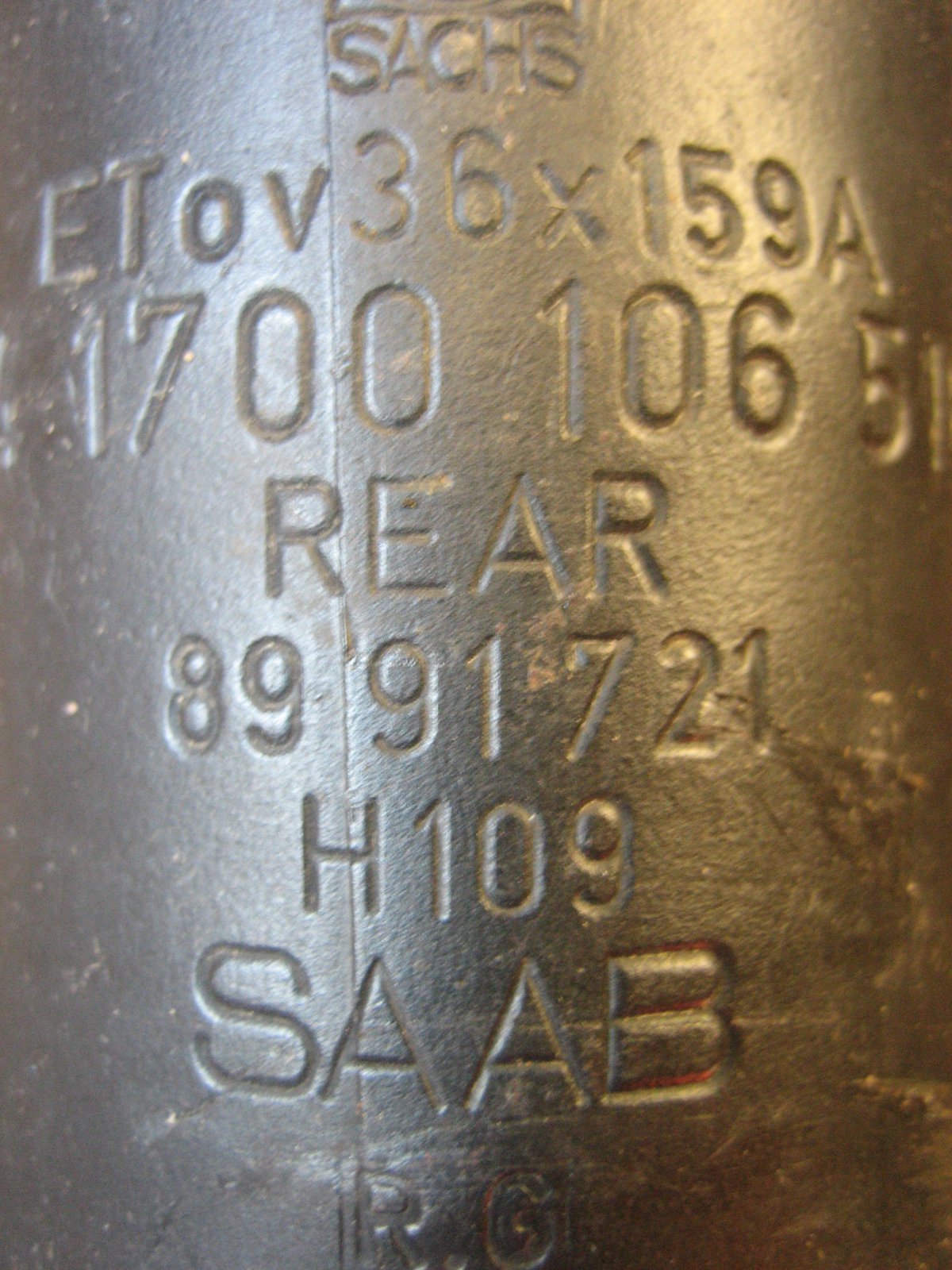

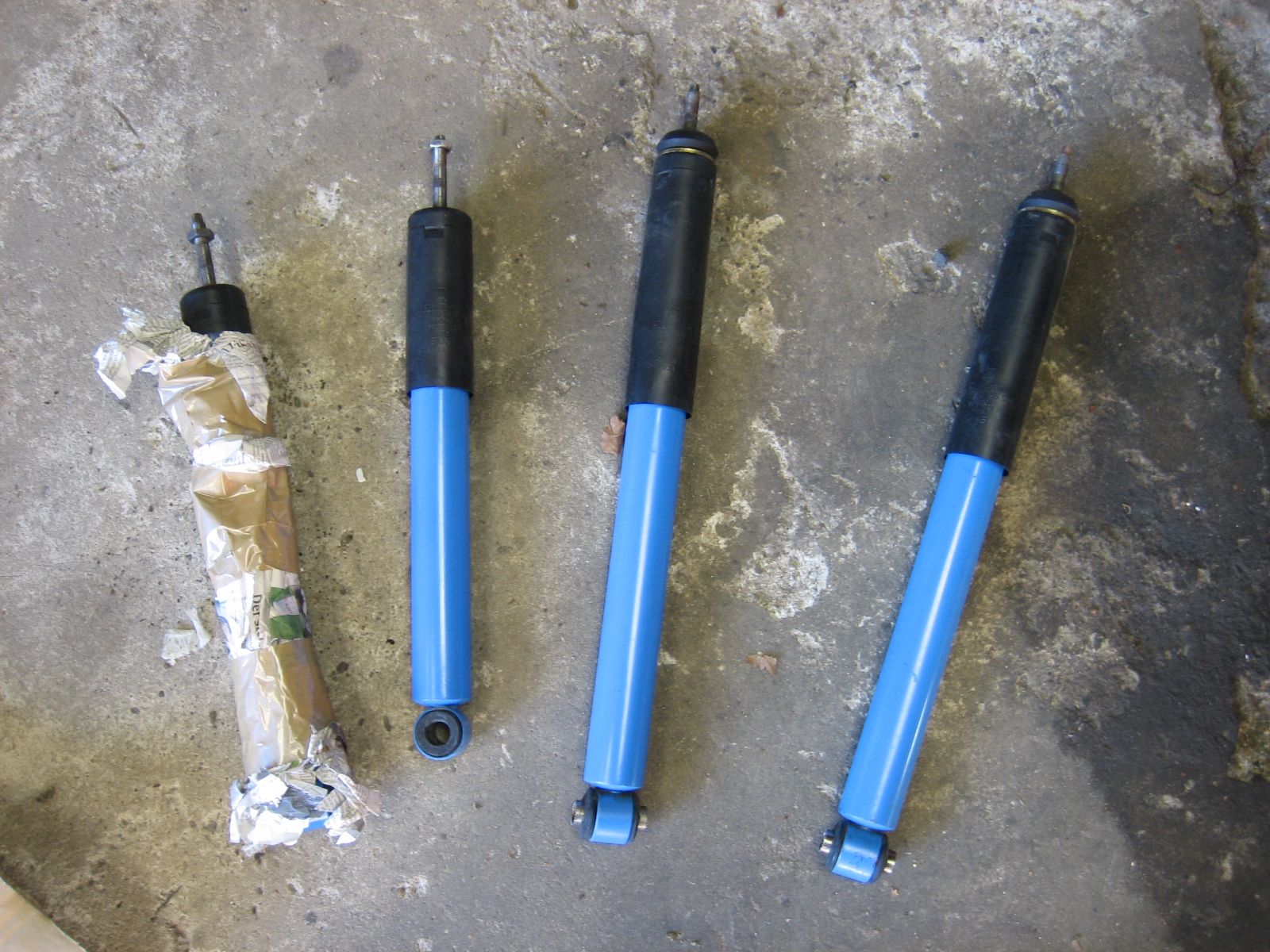

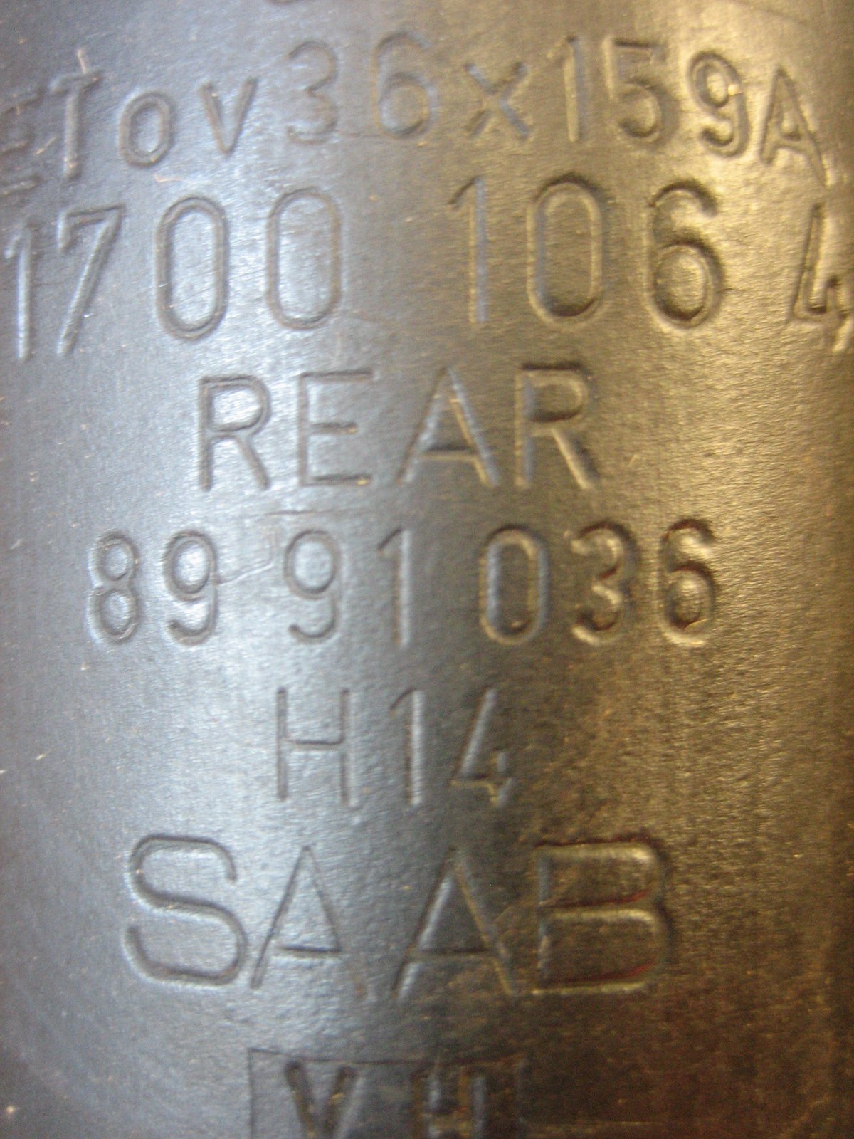

Beim Ausmisten meiner Halle ( wird in Kürze abgerissen ) ist ein unbenutzter Satz Sachs Stoßdämpfer zutage getreten.
Anhand der Teilenummern habe ich versucht, herauszufinden, ob es sich um Öl- oder Gasdruckdämpfer handelt, leider ohne Erfolg.
Ich habe mal ein paar Bilder angefügt; kennt jemand von Euch diese Teilenummern?

Werden als Stoßdämpfer für die MY 90-93 im EPC gelistet.
Die hinteren sind zwei unterschiedliche Nummern, wobei die 8991721 als NLS gelistet ist...
8991028: GAS
8991721: GAS
8991036: GAS

Was meinst du genau mit der Bezeichnung Öl- oder Gasdruck?
Öl haben sie beide, und Öldruck Stoßdämpfer gibt es nicht. :)
Oder anders.
Wenn man sie zusammendrückt und sie von alleine wieder ausfahren sind es Gasdruck Dämpfer.
Wenn sie drin bleiben nicht. Dann sind sie entweder kaputt oder es sind Zweirohrdämpfer.

Wenn es Gasdruckdämpfer sind, ist eigentlich irgendwo am Gehäuse eine 'Do not Open'-Warnung eingestanzt.
Habe heute nochmal nachgeschaut: "do not open" steht da nirgends drauf...
Und fahren sie von allein auseinander wenn man sie zusammen drückt,
Werde ich morgen überprüfen.
Geprüft, sie fahren nach zusammendrücken nicht wieder auseinander...
Dann is auch kein Gasdruck mit bei ;)
Nicht mehr anscheinend..
Denn nach Seriennummer müssen die Gasdruck sein...
Schade, war mir nicht bekannt, dass Gasdruckdämpfer ein Verfallsdatum haben.
Ja, das ist ungewöhnlich, sofern es Neuteile sind.
Also doch Öldruckdämpfer...?

Öl ist in den Dämpfern immer drin. Aber bei deinen scheint das Gasdruck-Polster entwichen zu sein, sonst würden sie noch ausfahren nach dem Zusammendrücken.
