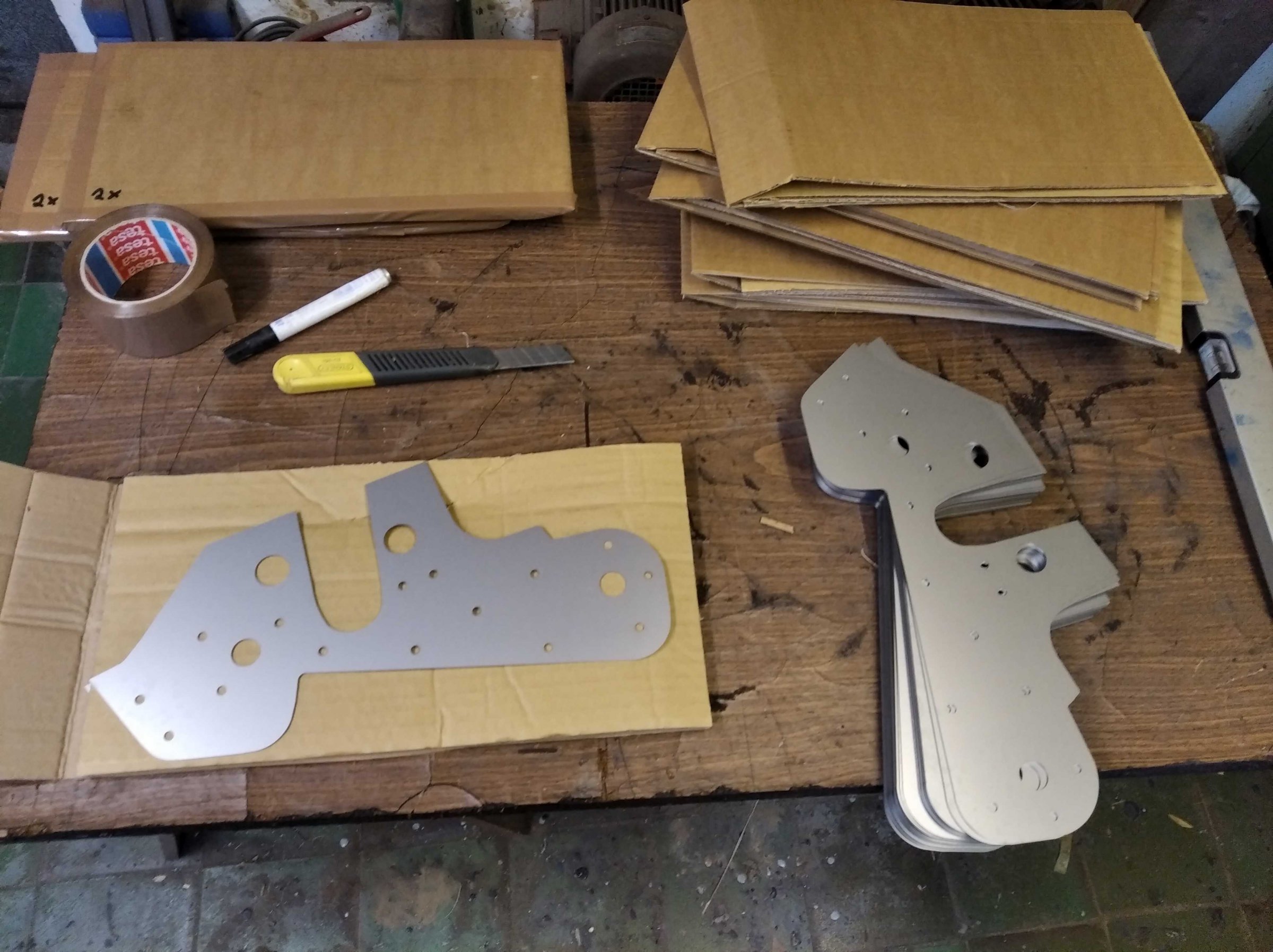

Ich habe eigentlich Zeit die Päckchen zu packen, was ich auch munter tue:
Aaaber, genau da mache ich mir Gedanken, denn ich möchte auf gar keinen Fall jemand anstecken!
Symptome habe ich derzeit keine und die Schnelltests waren auch negativ. Diese sind möglicherweise aber nicht zuverlässig. Mir wäre es deshalb lieber die Päckchen erst zu versenden, wenn ich einen „richtigen“ Test zugeteilt bekommen habe und dieser auch noch negativ ist! Das könnte aber noch dauern.
Ansonsten habe ich mich kundig gemacht wie lange denn die Viren auf den Päckchen überleben würden. Stahl ist dabei mit 36 Stunden am längsten angegeben. Es gäbe also auch die Möglichkeit, dass ich alles fertig mache und für meine Frau zugänglich hinlege. Sie könnte dann mindestens 48 Stunden warten bevor sie die Päckchen zur Post bringt. Dann dürfte nichts passieren.

Die ersten Päckchen sind soeben bei der Post gelandet und werden wohl in den nächsten Tagen bei euch eintreffen.

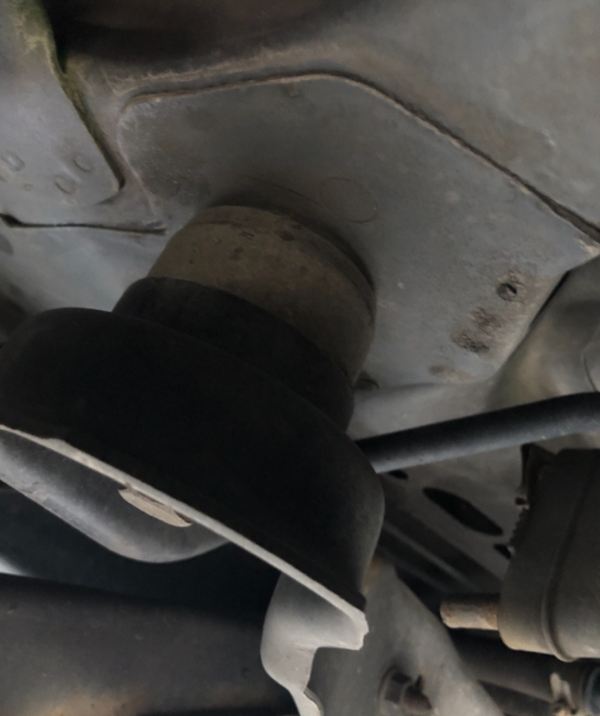

Die beiden Langsträger hinten am 9-3 1 kannst du reproduzieren? Natürich kein
weissblech sondern was die richtige Festigkeit hat wil da drücken die Federn drauf,
hat also viel Krafteinwirkung.

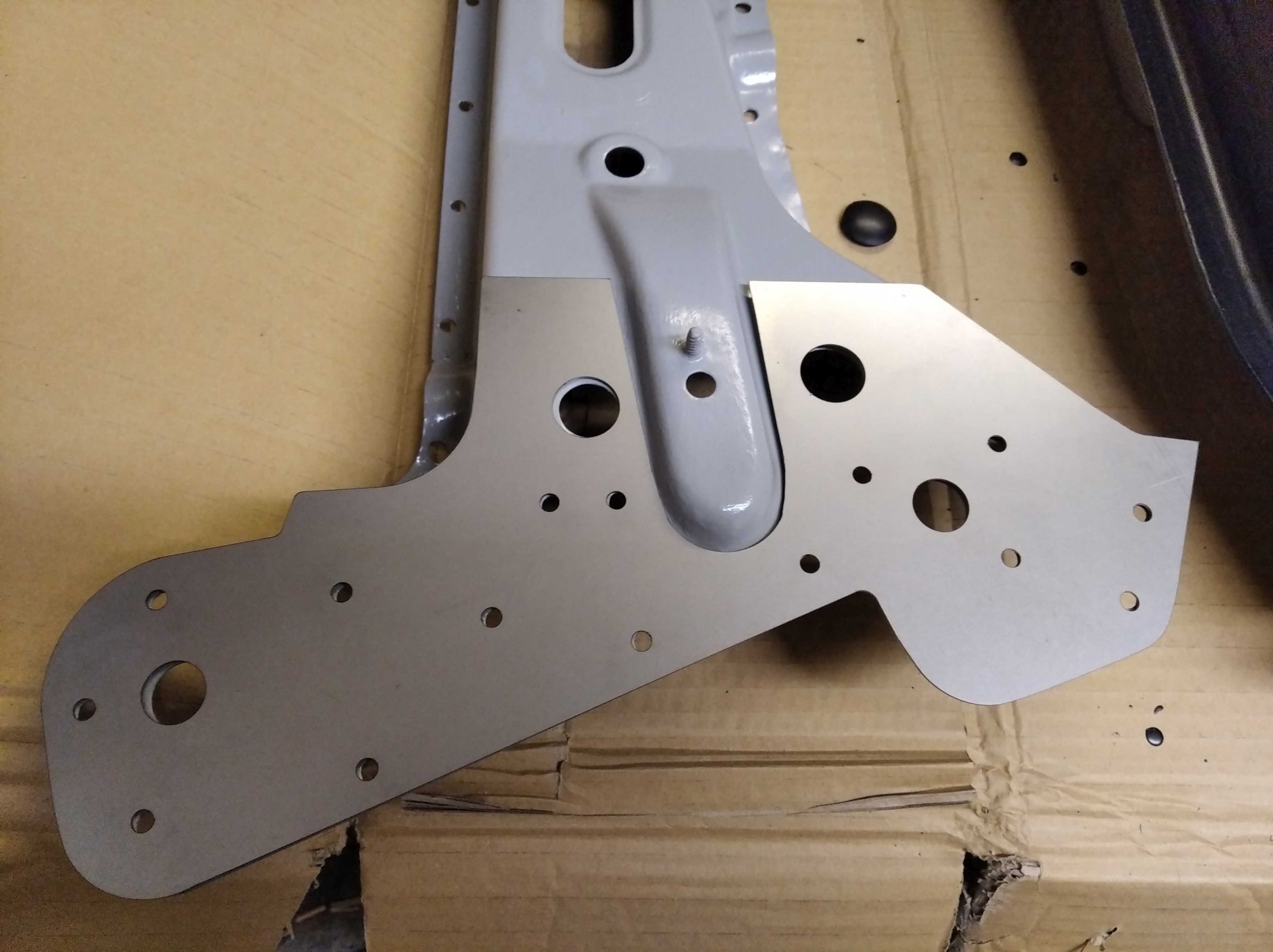

Beim 9-5 wurden ja Stopfen aus einem Weichplastik verwendet und die Farb-/UBS-Beschichtung ist da eine andere. Was letztendlich zum Rost führt? Kaum zu sagen...
Die neuen Stopfen sind aus Gummi und ich habe sie mit reichlich Fett eingestzt. Es sind auch nur sehr wenige übrig geblieben, denn alle anderen habe ich zugeschweißt. Aber diese waren notwendig, um entsprechend Hohlraumschutz einzubringen.
Wie sich das letztendlich verhält, kann ich aber erst in ein paar Jahren berichten.
Zum Thema Längsträger am 9-3 I kann ich leider gar nichts sagen, denn ich besitze keinen und habe auch noch keinen von Unten angeschaut. Grundsätzlich machbar ist sowas sicherlich, nur bräuchte ich auch ein Auto dazu. Und als "Hobbyschrauber" sind meine Möglichkeiten selbstverständliuch auch etwas beschränkt.

Ja, gibt es für wenig Geld. Und die Reparatur ist zumindest in dem Bereich erstaunlich einfach ordentlich zu bewerkstelligen, finde ich.
Hm, wenn die ähnliche Abmessungen wie die Teller der alten BMW's haben, wäre das ja eine Rettung für viele Leidgeplagte. Optisch sind sie ja seehr ähnlich...

Die sind innen verstärkt wo die Feder drauf drückt so einfach ein Blech drauf pappen ist da nicht.
Den linken Träger gibt es noch den anderen nicht. Links ist 2x auf der längsachse gebogen der rechts
1x. Kostet je 500$ original Saab. Ich suche gerade in Schweden nach 2 guten die von einem
recycler sind. Da muss man schauen. Also Vorlage für eine Kleinserie aber soweit ausreichend.
\edit
Die nachbauten dann noch KTL -beschichten dann gammelt das Blech nicht mehr von innen.

Je nachdem, wo der Längsträger hinten am 9-3(I) durch ist, ist das einfach Exitus. Im Bereich Federteller recht einfach zu richten. Wenn es unten an der Stelle ist, wo die Haltelaschen der Hinterachse dran sind, ist das kaum noch sinnvoll zu machen. Man bräuchte dann eine Lehre, Richtbank, ....

Wenn der mahatma die Bleche für den 9-5 gestanzt hat oder hat lassen dann muss der
Betrieb geschätzt eine 10- oder 20-Tonnen Blechpresse haben sonst wird das nichts.
(Eine von Kaltenbach oder Trumpf z.B.)
Mein Problem ist einen Spengler mit Richtbank und genug Zeit das mit den Rohlingen
und dem späteren beschichten ist weniger das Problem.
