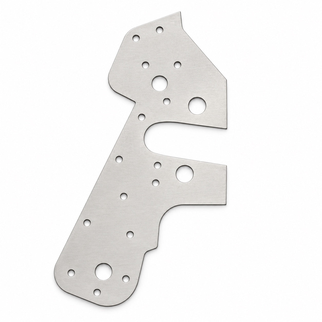

Reparaturblech Hinterachsaufnahme Saab 9-5 YS3E
Reparaturblech für die Hinterachsaufnahme des Saab 9-5 YS3E (1998–2010), passend für Limousine und Kombi. Lasergeschnitten aus 0,8 mm Weißblech.
Siehe hier - das müsste das Blech sein um das es geht.
Am 15.9.2026 um 23:03, Jan_HH hat gesagt:
Uhm "0,8 mm Weißblech" ?? Ich meine das originale Teile ist zumindest dicker. Ich hab jedenfalls was dickeres benutzt.
Das Original durfte ich vergangene Woche in der Hand halten – die 0,8 mm sind ein fehlerhafter Eintrag.
Aus der Erinnerung würde ich auf 2 bis 3 mm tippen...
Hallo zusammen,
Bei der stärke des Blech gab es tatsächlich einen Eingabefehler.
Das Reparaturblech hat eine Stärke von 1,0mm.
Der Fehler ist in der Artikelbeschreibung behoben.
Am Fahrzeug habe ich ebenfalls nochmal nachgemessen. 1,1mm inkl. Lack und ein weniger Konservierung vermischt mit Straßendreck. 😉
Vielen Dank für das hinterfragen und drauf aufmerksam machen.
