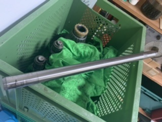

Die Welle ansich ist ja eigentlich ein einfaches Teil.
Was spricht dagegen eine Normalie zu nehmen und die Enden zu bearbeiten?
Z.B. 42CrMo4 auf 60HRC gehärtet und 20h6 geschliffen.
Schon mal jemand in Erwägung gezogen?
Da gibt es einiges, könnte mir sogar vorstellen das man dadurch bessere Tragfähigkeiten bekommt.
http://www.ivp-thurner.de/Fuehrungen/wellen.htm
Wäre denkbar. Vielleicht ist auch hier was zu finden: https://de.misumi-ec.com
Es gibt aber auch viele kleine mechanische Betriebe die so eine Welle anfertigen können.

Die Nadellager sind eigentlich immer so toleriert das die Welle ins Minus gehen soll. Je feiner die Toleranz umso besser die Tragfähigkeit weil dann mehr Nadeln Tragen. Leider ist nicht bekannt welche Klasse das Original Lager hat, dann könnte man noch enger gehen. Aber h6 wie als Normalie Verfügbar entspricht sicher auch dem Saab Original. Wissen tu ich es natürlich nicht. Ebenso beim Werkstoff C53 vermute ich ist das Original aber alles was darüber wäre Schaft die Gewissheit kein Murks zu bauen.

Ich denke es ist einfacher so vorzugehen anstatt irgendwelche Teile verzweifelt zu suchen.

Auf Rückfrage zur Kernhärte dieser Normalie aus CF53 habe ich die Aussage zur Streckgrenze von 350 MPa bekommen.
Da bin ich jetzt echt am Grübeln weil ich die Querkräfte eigentlich nicht nachrechnen wollte.
Der 42CrMo4 wiederum kann nicht auf 60 HRC in der Randschicht gehärtet werden und ein Silberstahl gibt es leider nur in IT 7.
Also wieder eine Hürde, wo es etwas Besinnung braucht…

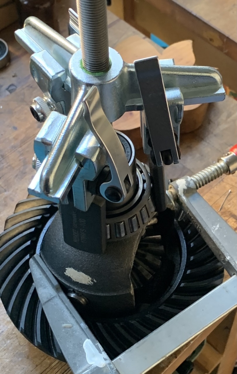

Demnach habe ich das Getriebe nun komplett zerlegt. Die größte Hürde waren die Kegelrollenlager am Diff.
Der Lagersitz war vermutlich fest korrodiert.
Als ich dachte der Abzieher bricht ab hat es sich mit einem Schlag gelöst.
Das ausfädeln der Zahnräder dagegen war schon fast Komfortabel.

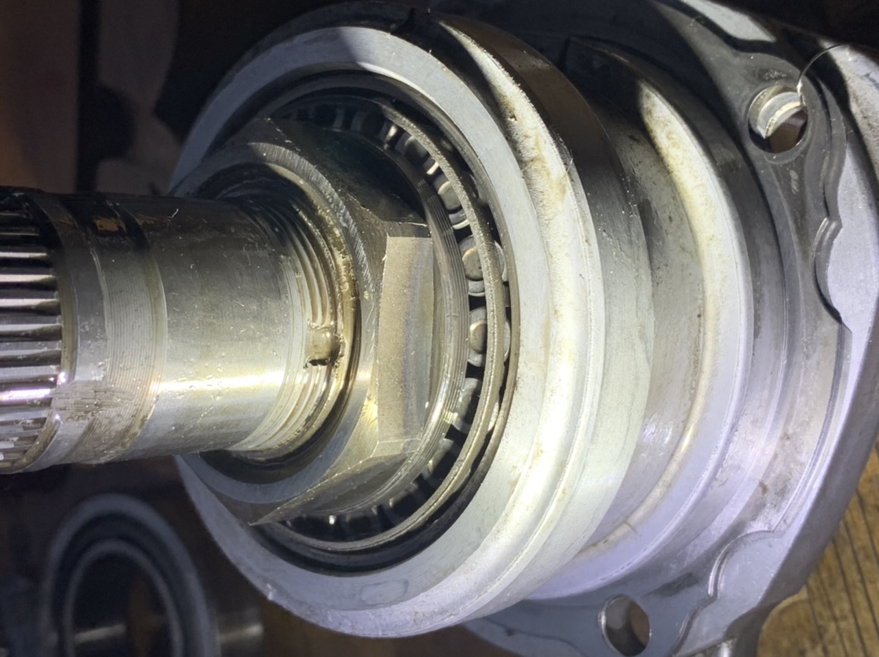

Nun die Frage zur Beurteilung des Hauptlagers
Hot oder Schrott ?
Gibt es eine Prüfmöglichkeit ohne es zu zerlegen?
Hört sich suuuper an.:rolleyes:
Hmm :confused:.
Zwei kontroverse Meinungen, und beide sind mehr als vom Fach.
Oder war das der Ironiemodus Klaus ?
Ich sehe nur ein Käfig der gut aussieht, es läuft schön stramm die Wälzkörper sind sauber und nichts hakt.

[mention=2952]white-99[/mention] Das Hauptlager ist das Lager im Getriebe, welches am meisten belastet wird...und demnach auch als Erstes kaputt läuft.
Bei dem Geräusch im Video ist die Lauffläche vom Lager gearantiert rauh wie Schmirgelpapier. Welle ausbauen und den Käfig mit den Rollen aufschneiden und herunterbauen, dann wirst Du sehen, wie kaputt das Lager ist.
Der größte Fehler beim Erneuern des Hauptlagers ist eine zu stramme Vorspannung. Dann hält das neue Lager nur 50.000km und sieht dann genauso aus.

Ich kenne es aber auch so dass mit zu wenig Vorspannung der Käfig bricht und die Tonnen verschleißen.
Zu mahl mein beruflicher Heimathaffen für die Reibmomentmessung auch definierte Drehzahlen vorschreibt, da sonst die Wälzkörper nicht korrekt ausgerichtet sind.
Abgesehen davon das daß Verfahren mittlerweile veraltet ist. Kegelrollenlager werden industriell mittlerweile auf Maß eingestellt. Daher gibt es dafür auch keine Werte. Und was Saab da vor Jahrzehnten in die Werkstatthandbücher geschrieben hat war wohl auch nur der Handlungsleitfaden größere Rückläuferschwadronen vom Werk fern zu halten.

In Frage stellen das es hin ist möchte ich garnicht, man muss es immer gehört haben wie es gut war. Das habe ich mangels Vergleich natürlich nicht. Daher die Frage an Euch Spezialisten.
[mention=2952]white-99[/mention] Zu den Zeiten, wo die Fahrzeuge noch aktuell waren, hatten wir die Ansicht, daß schon ab Werk die Hauptlager zu stramm eingestellt wurden.
Denn es kam häufig vor, daß die Getriebe schon ab fast jungfräulichen 100.000km brummten. Und immer war das Hauptlager schuld.

Das Lager richtig einzustellen ist kein Hexenwerk. Man muß sich nur vorsichtig und langsam an den spielfreien Sitz herantasten.

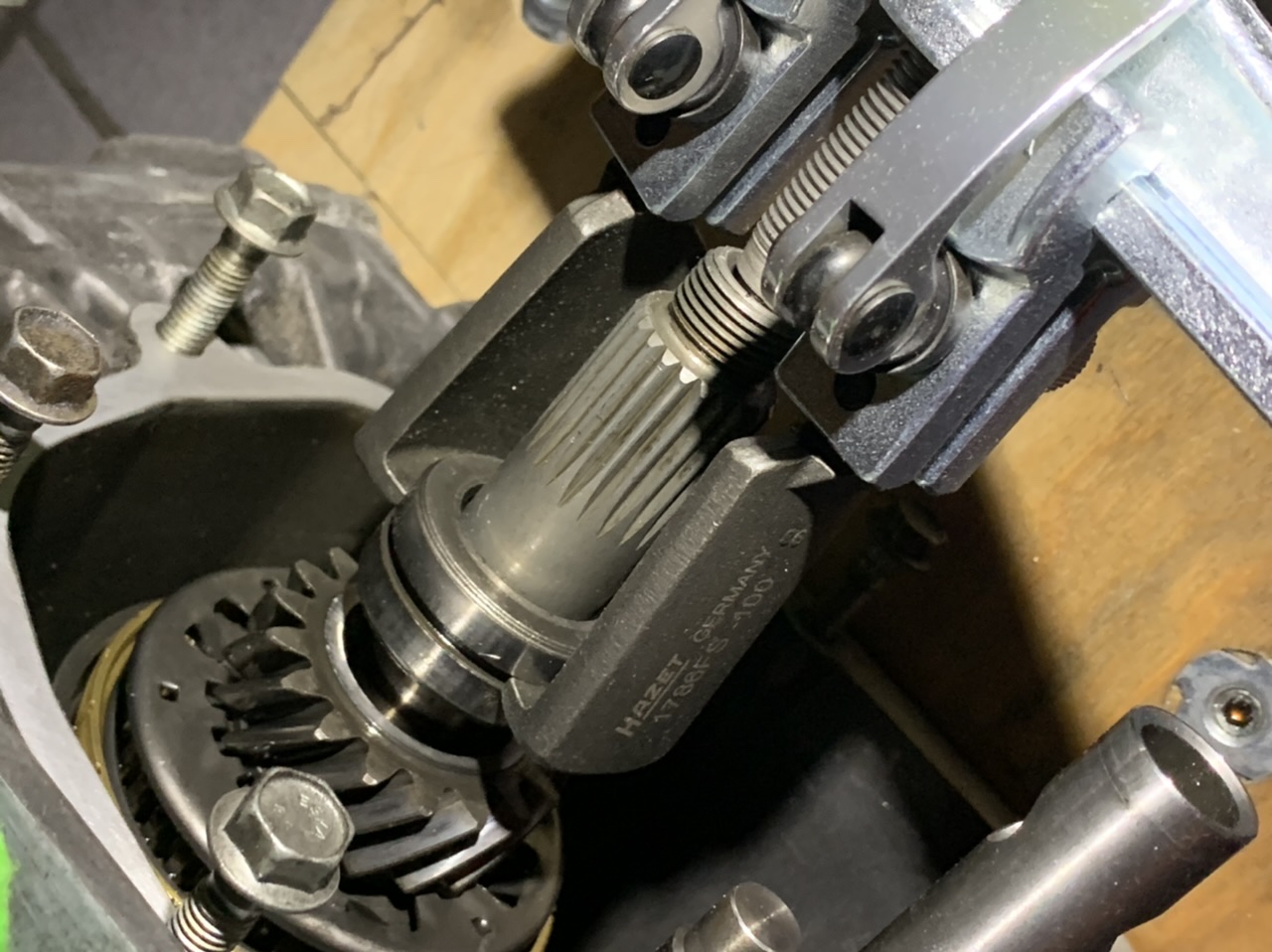

Ist denn Spezialwerkzeug vorhanden, um die Welle fest einzuspannen???
Ich werde es mit Alubacken im Schraubstock probieren.
Über die Presshülse habe ich auch nachgedacht. Ich denke wenn man die alte wieder verwendet fehlt der Mutter etwas Vorspannkraft. Falls ich keine finde sollte eine Shim Scheibe den Job tun.
Lager sind anscheinend noch verfügbar, genau weiß ich es wenn die Beschriftung gelesen ist.
Merkwürdig finde ich auch die blaue Anlassfarbe an der Mutter.
Und auch das die Einschlagkerbe ausgebrochen ist.
Man könnte meinen es wäre schon gewechselt worden.
Ich hab vor nem Jahr noch neue Presshülsen beim Freundlichen bekommen, und dann, wie Du es vorhast, die Welle mit Alubacken im Schraubstock fixiert. Der hat aber ganz schön geächzt bis ich die Vorspannung hergestellt hatte die ich wollte.
