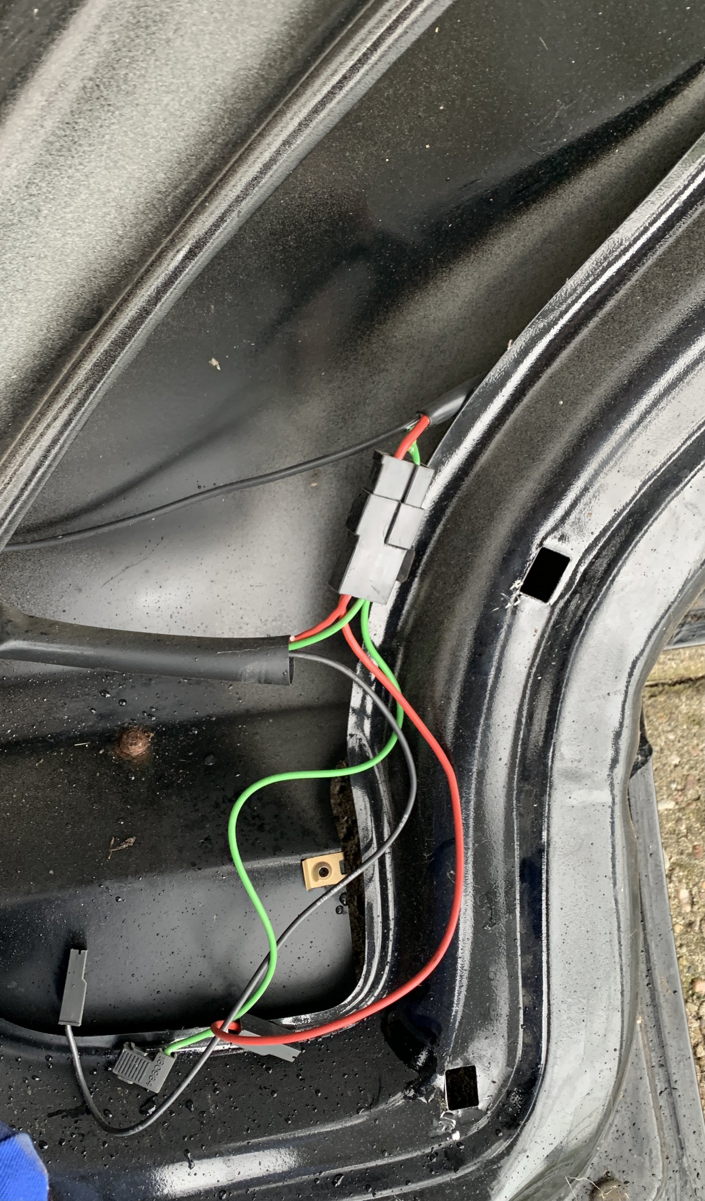

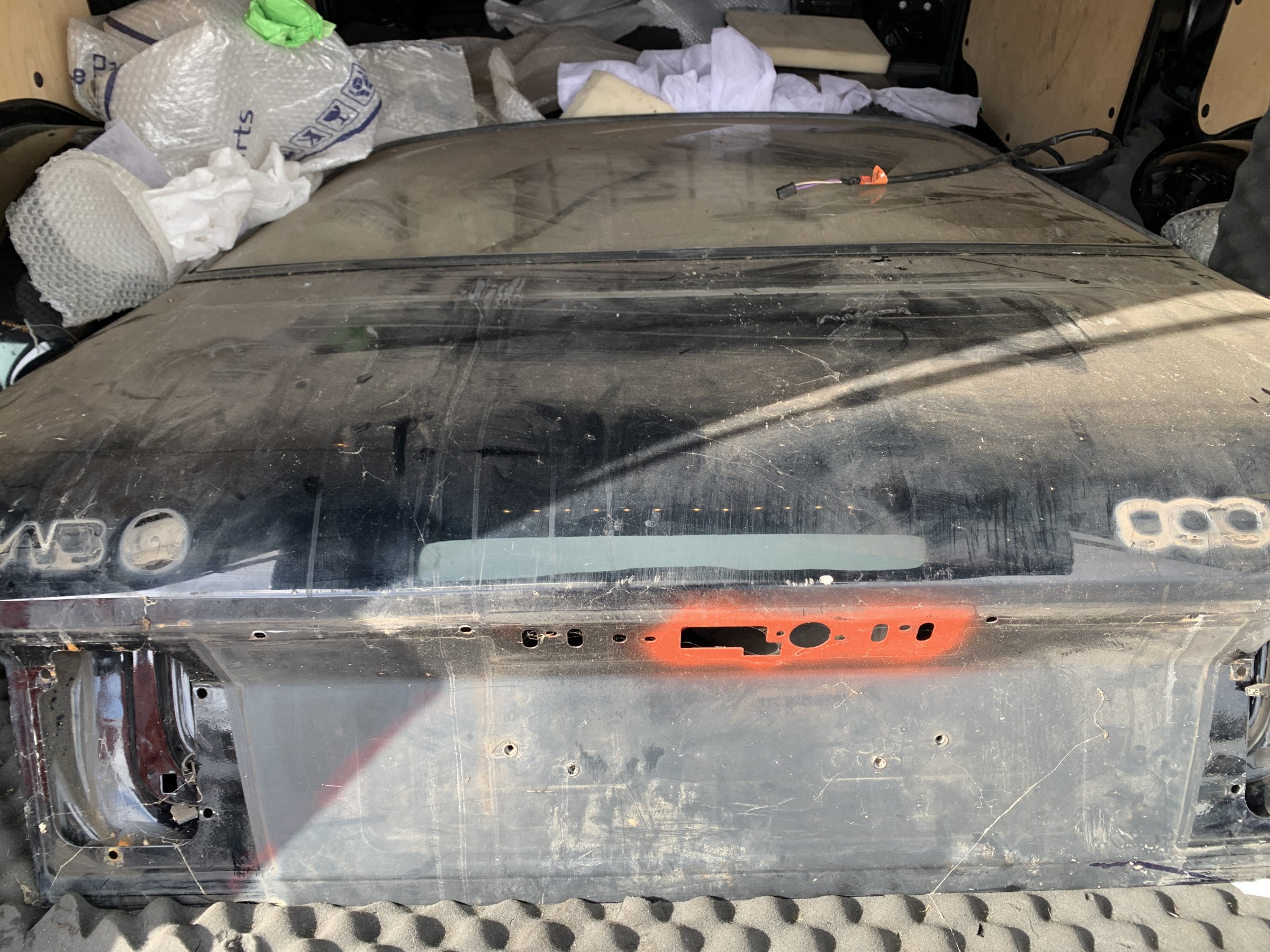

Eine gute (sogar schwarze 89iger) Klappe heute zum Lackierer gebracht. Weil die „neue“ Heckklappe leider rechts einen Kabelbaum ohne Stecker hat, habe ich an einer dritten (Schrottklappe) vom 87iger 8VT ein bisschen geübt.

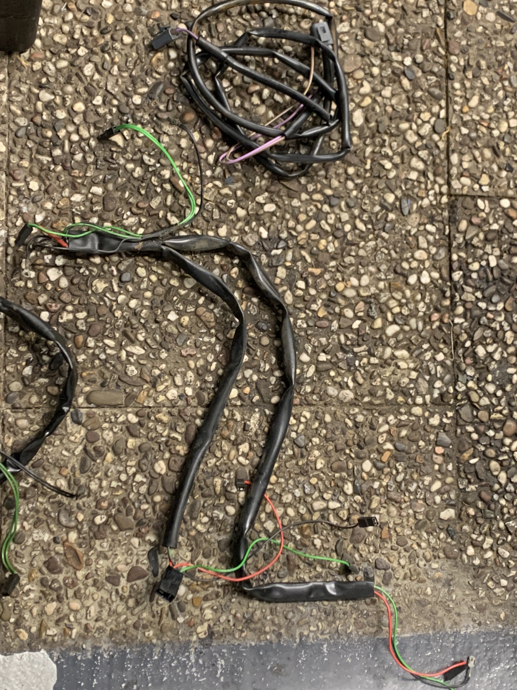

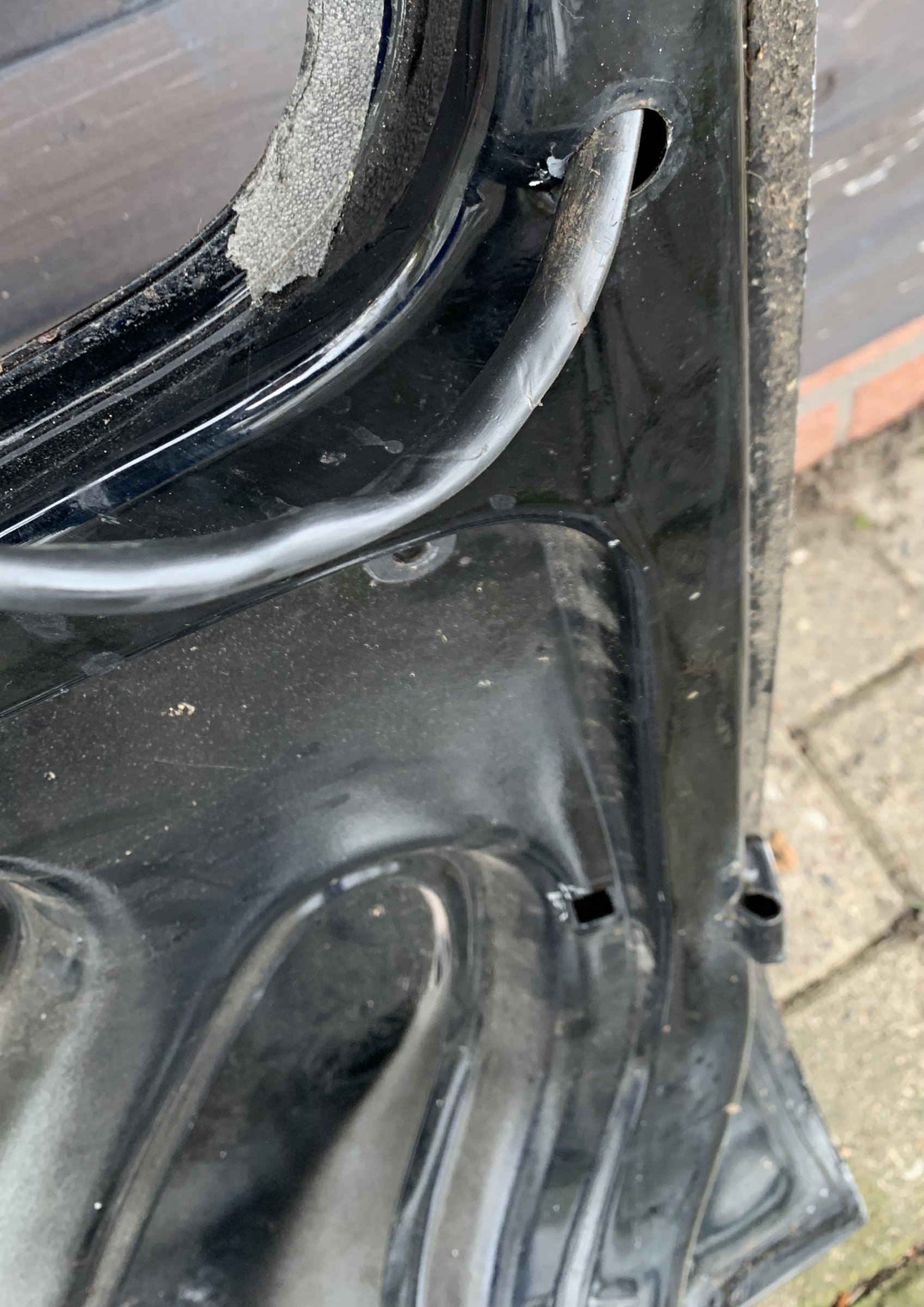

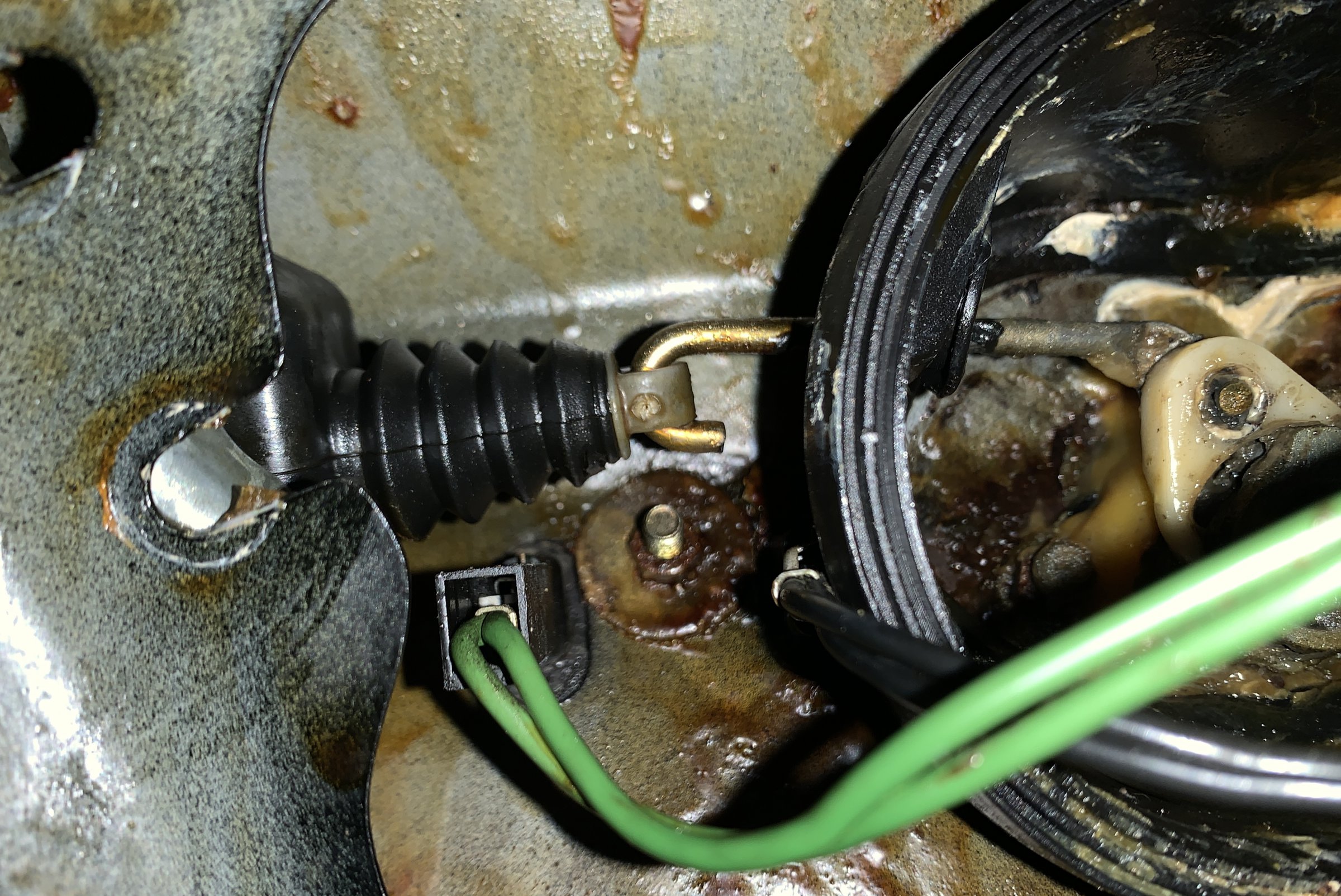

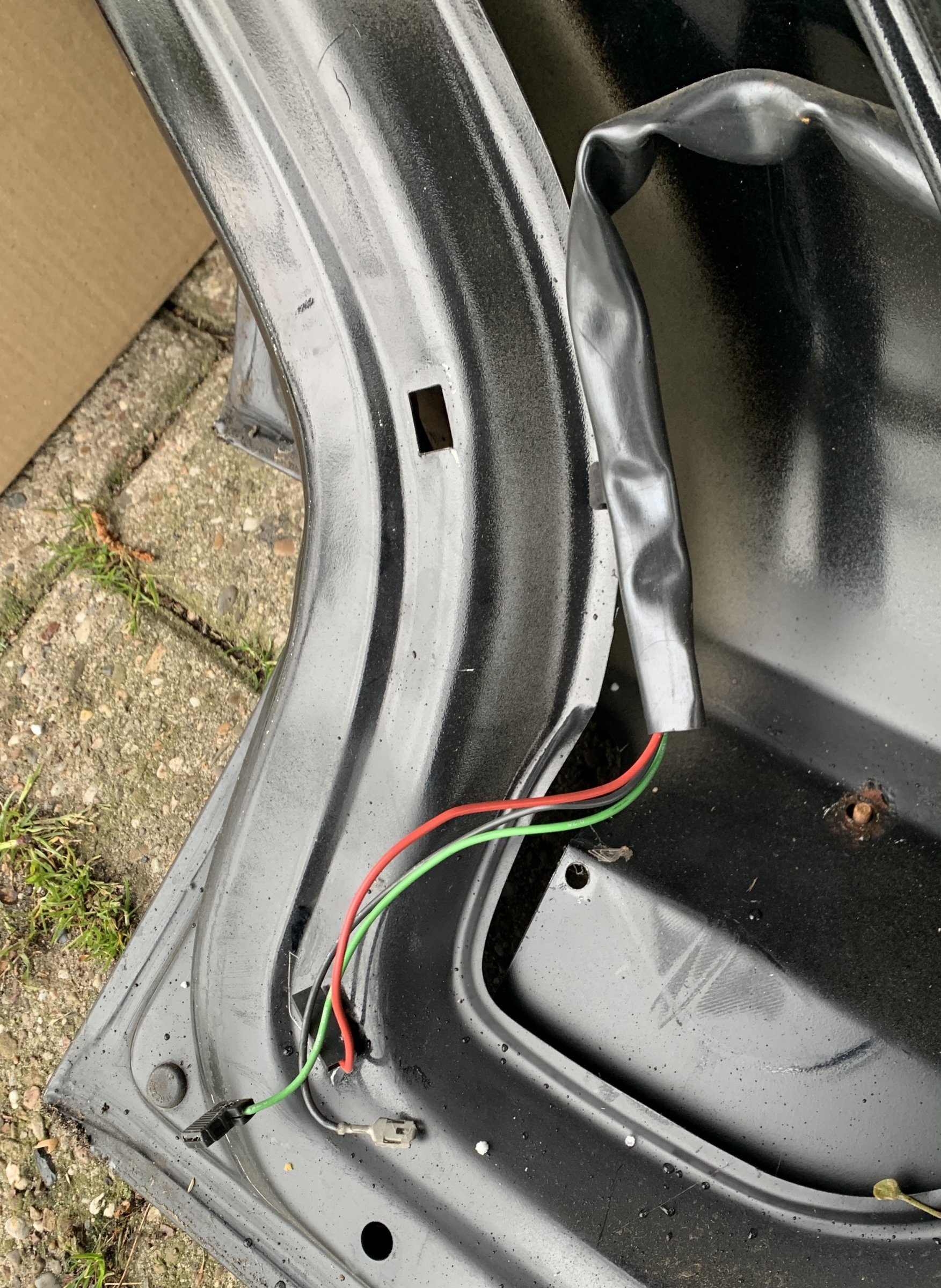

Den Kabelbaum rechts (mit dem Pol zur Heckscheibenheizung) habe ich absolut nicht herausziehen können. Letzendlich war es ja auch egal - aber gerne würde ich die neue Klappe Ende der Woche perfekt mit dem Fahrzeug verbinden - ohne Lötkolben.
Tips ?

Gibt es einen Grund, warum Du nicht löten willst?
Sonst müsstest Du jedes Kabel einzeln aus und einführen....wahrscheinlich die Stecker abschneiden und neu verquetschen...
Ja, die Scheibe nimmt man von oben her raus...und fängt bei Einsetzen wieder unten an.
Und den Kabelbaum muss man "einfach" herausziehen, dabei hilft eigentlich Ballistol ganz gut, den Lackierer wird die Ölerei aber nicht wirklich freuen.
Ich würde ihn deshalb drinlassen.

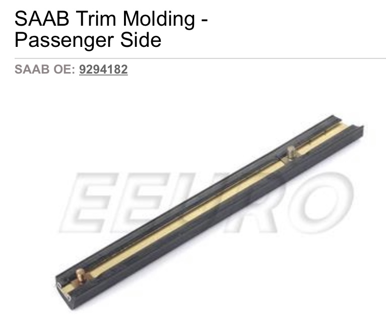

Rechts : 9294 182
Links : 9294 174

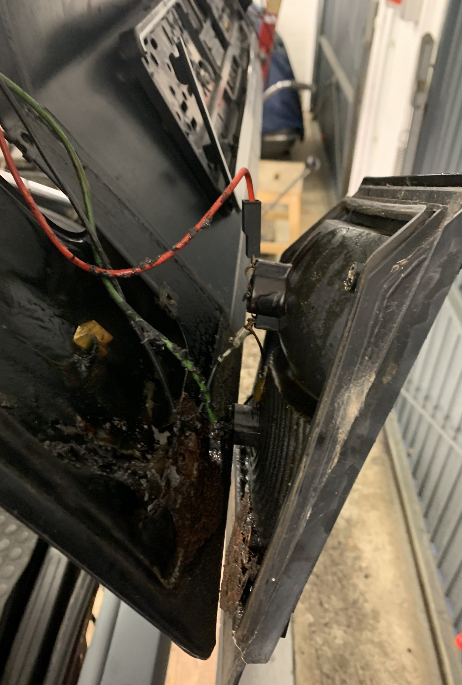

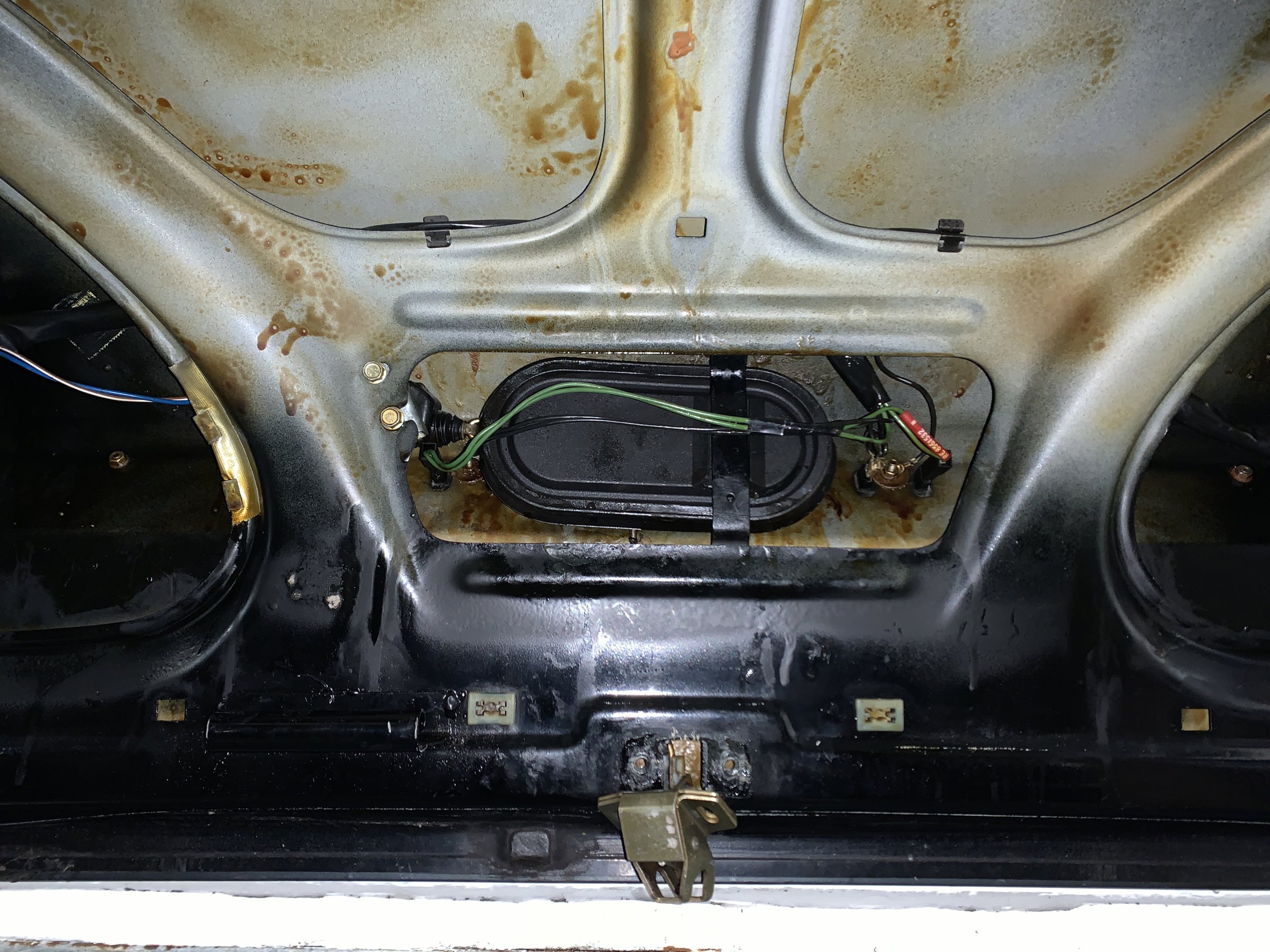

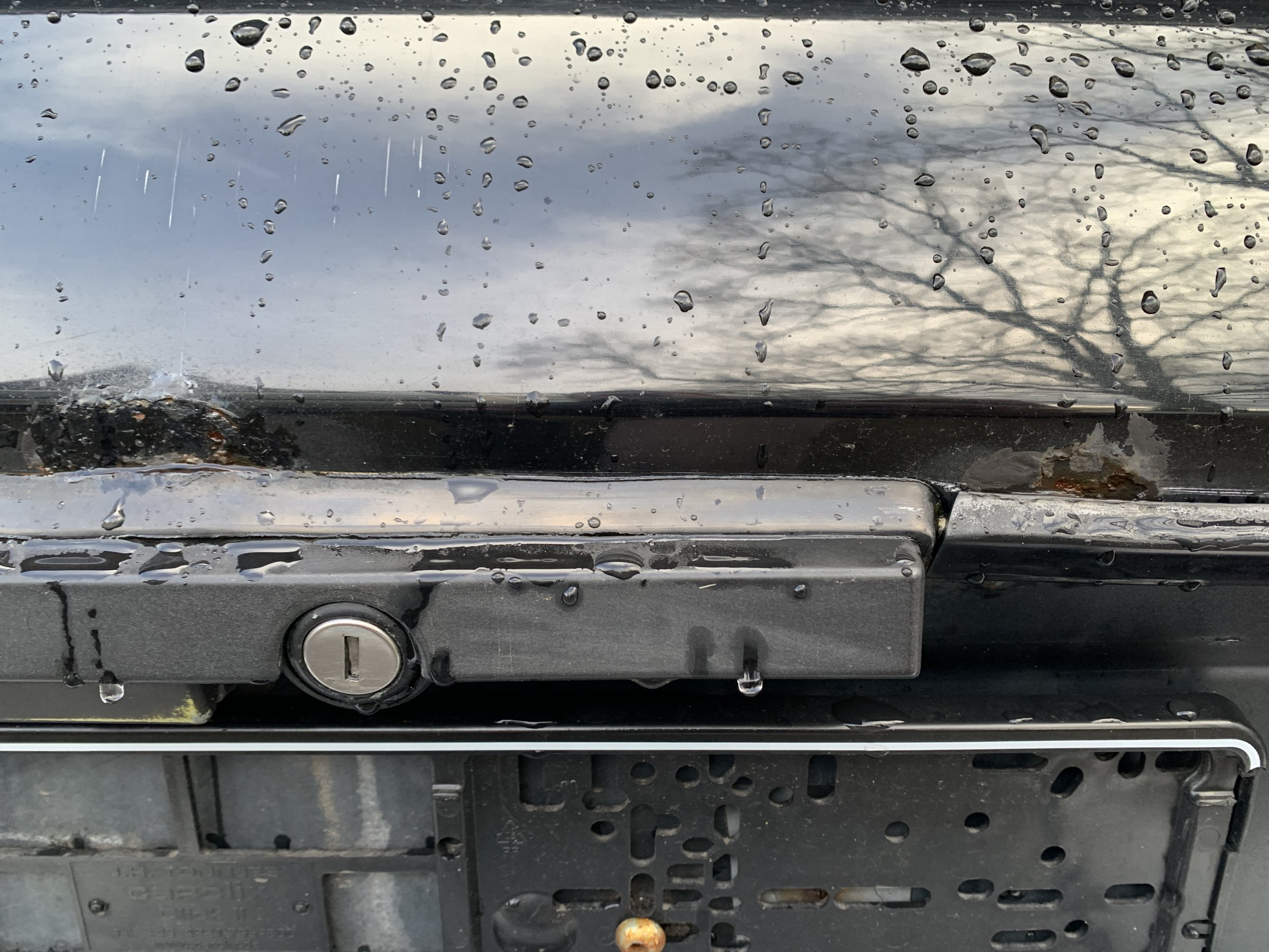

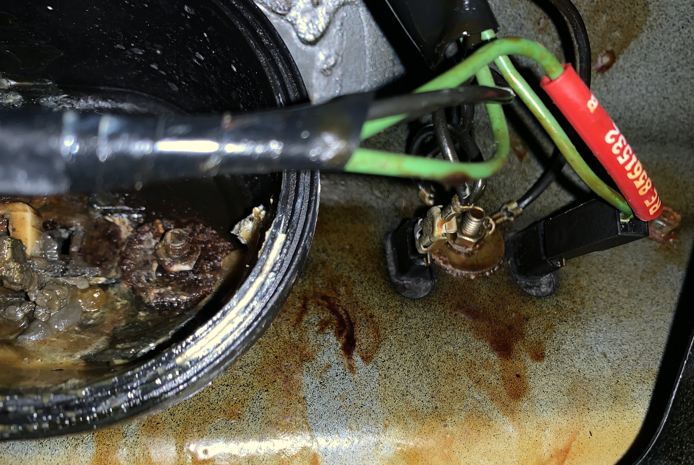

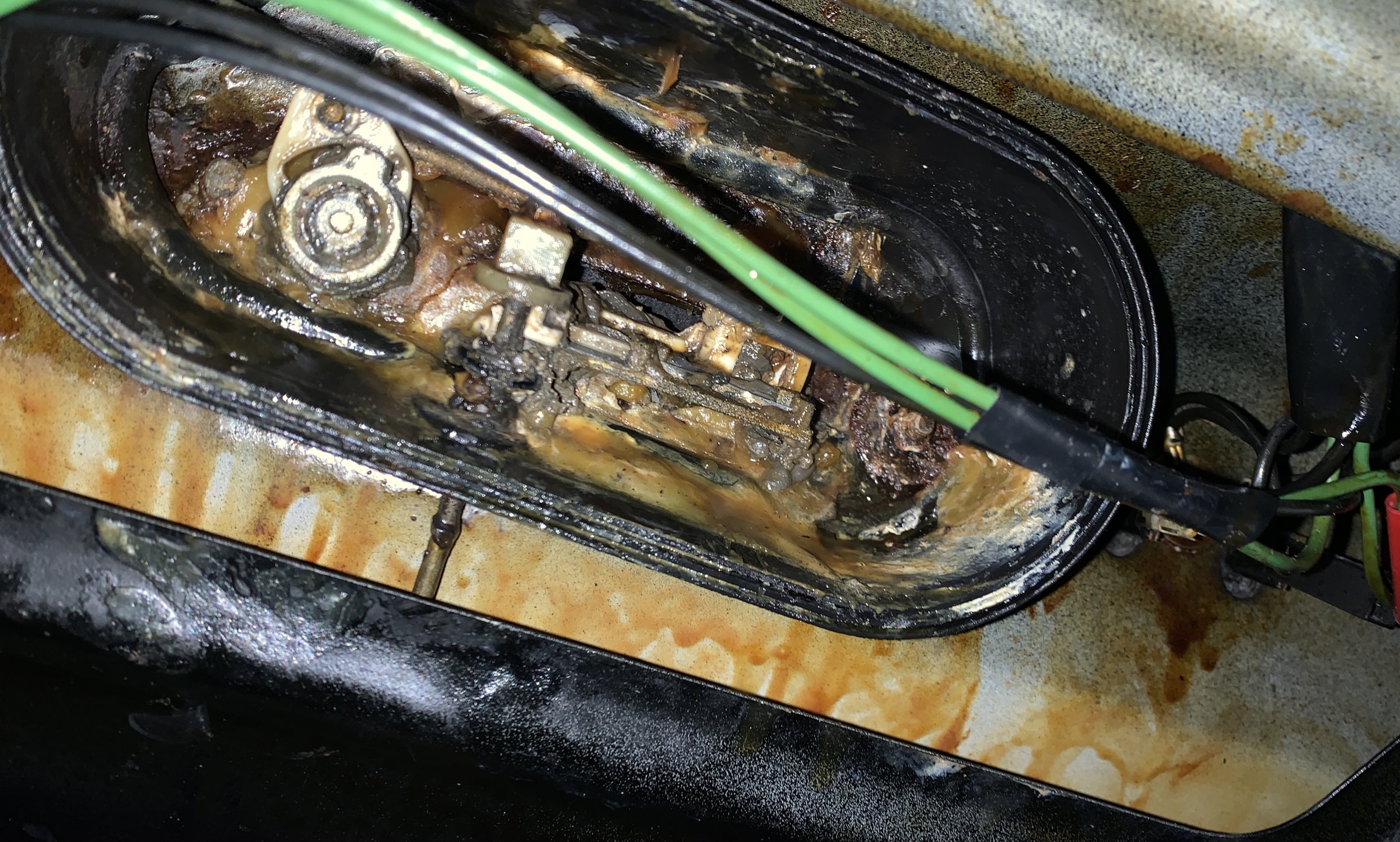

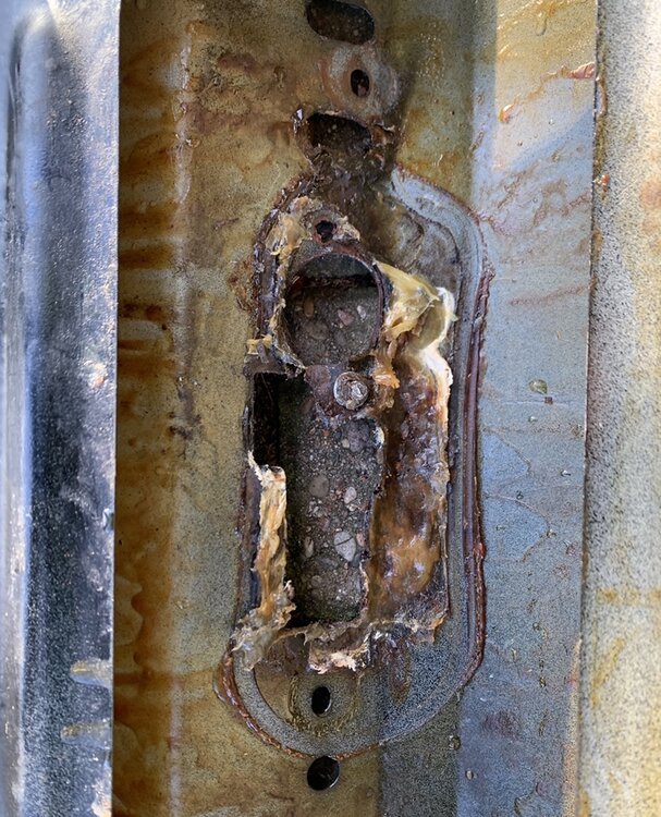

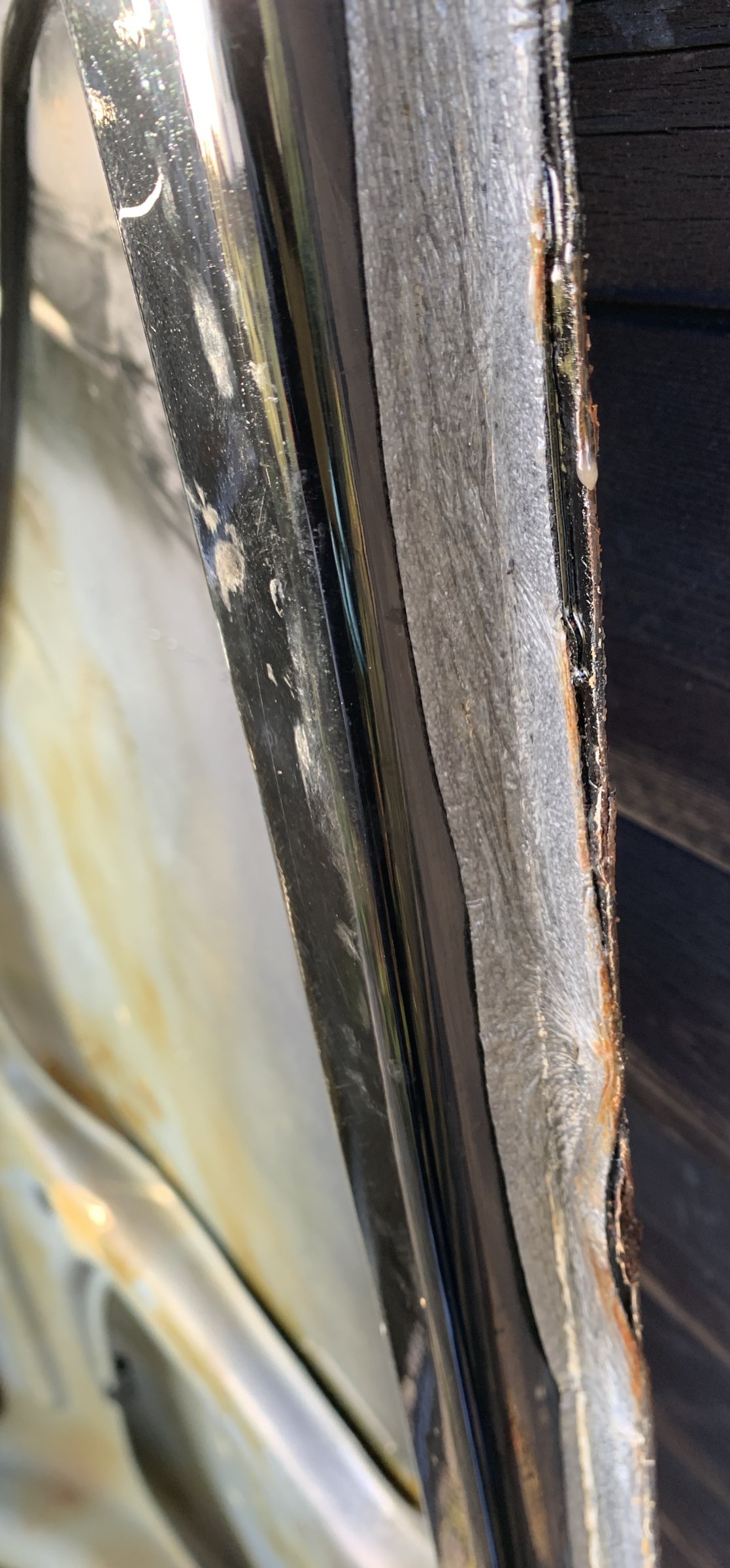

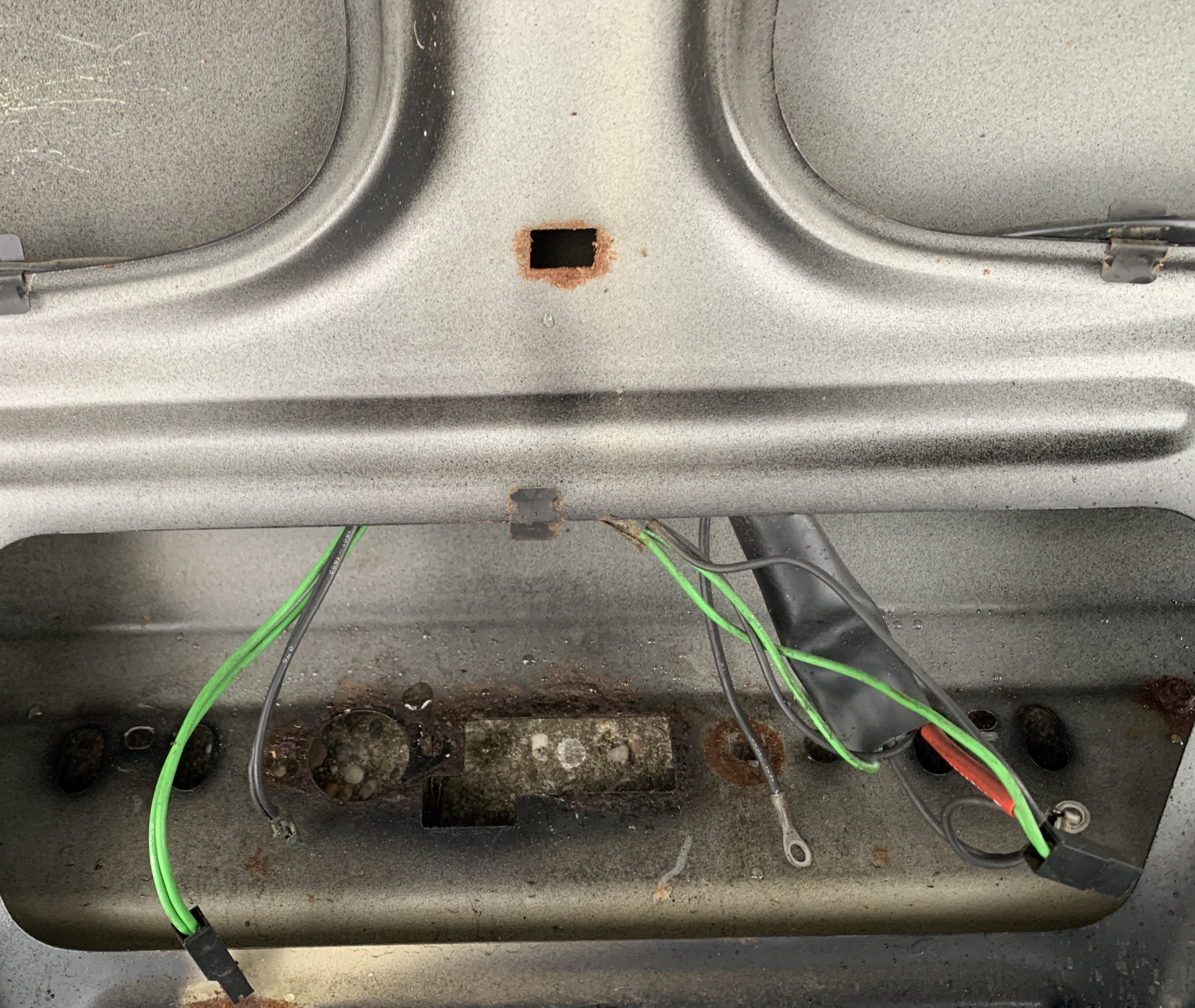

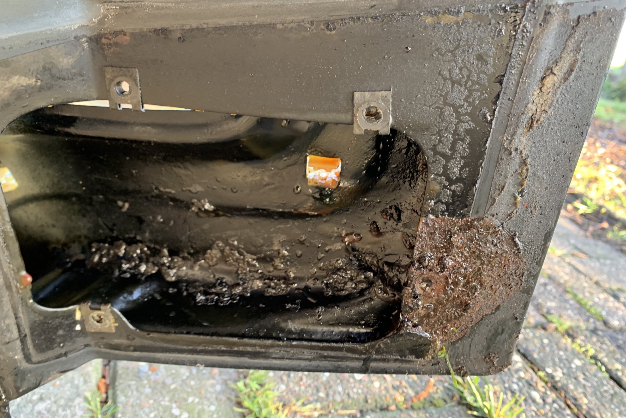

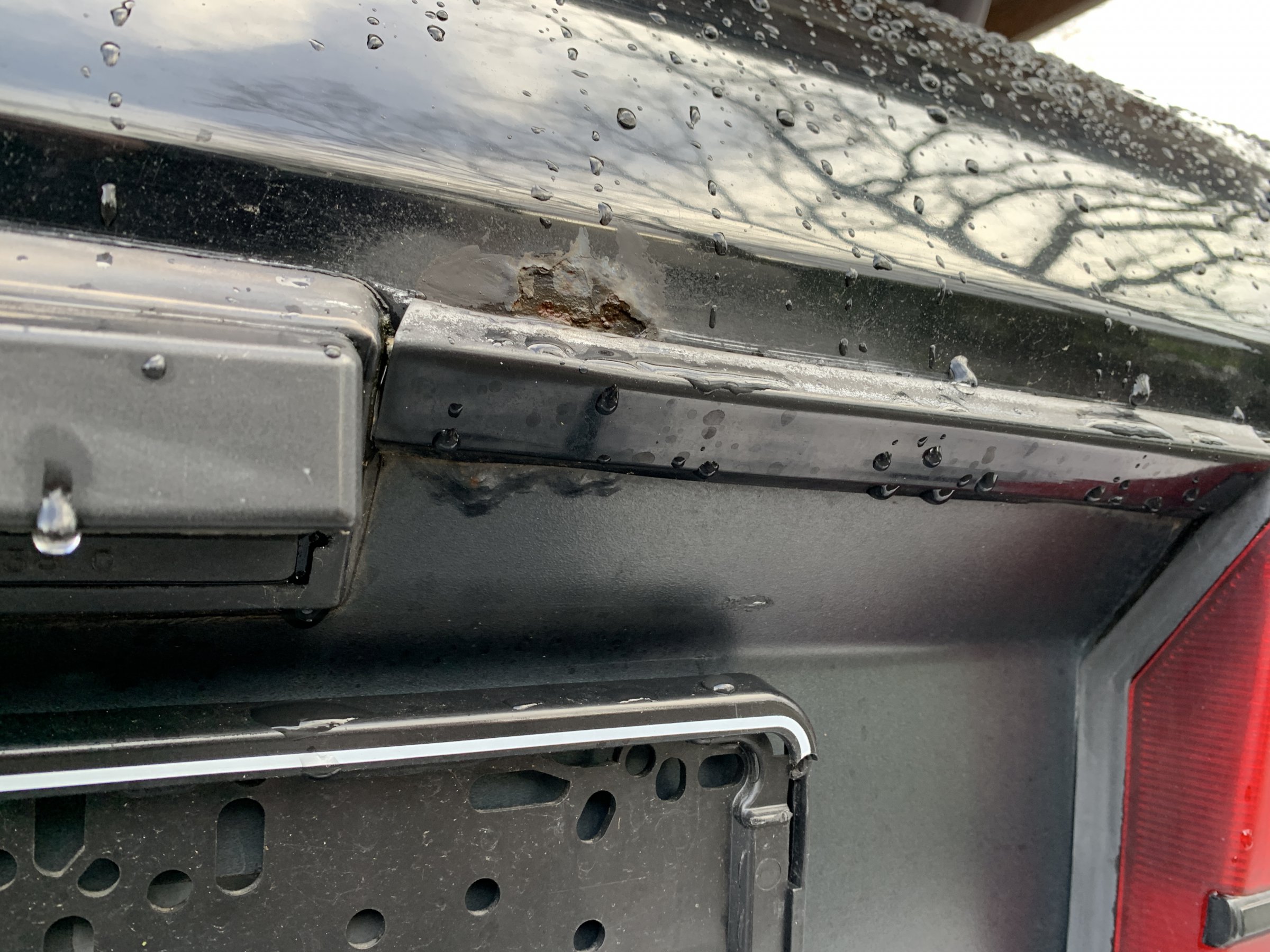

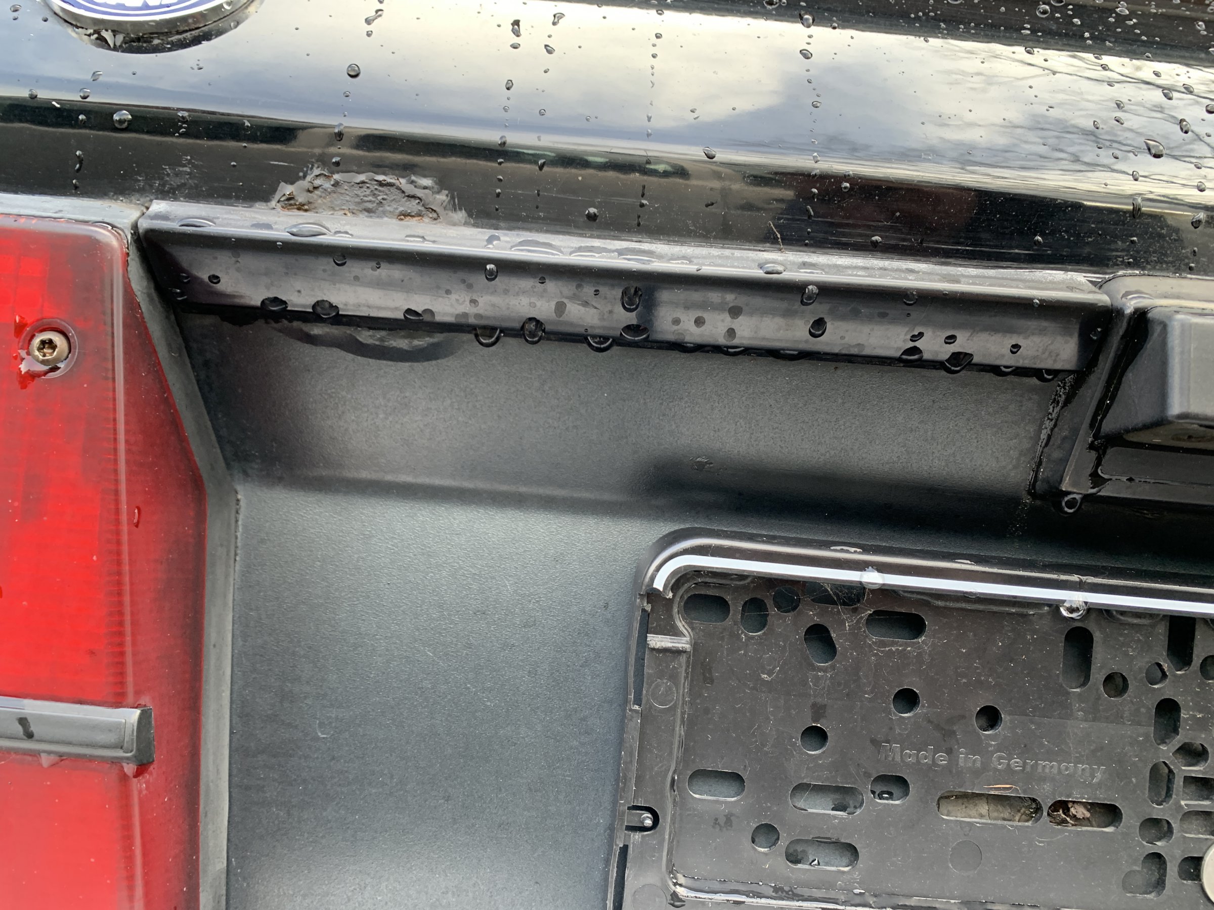

Heckklappe raus. Mittig ist sie von innen durchgerostet, an den seitlichen Leisten um die Löcher herum von außen. Als ich den 16S vor 21 Jahren mit 248 tkm und nur 12 Autojahren eher jung kaufte, hatte er schon ordentlich im Alltag gelitten. Auch damals gingen die Schrauben nicht mehr auf - also das ganze Fett auf die Roststellen. Das es so übel wurde .... seit 5 Jahren ungefähr. Das Fett hat die Durchrostung geschätzt 15 Jahre hinausgezögert. Gutes Ergebnis ....
Ein bisschen Rost auch an der sonst sehr guten Kante zur Scheibe hin, am unteren Rand.
Hallo Olaf,
die beiden Leisten hätte ich gerne in neu! So wie ich mir das vorstelle, nachdem ich mir die Klappe angesehen habe, müssen die im Werk die Kabelbäume, ohne die Stecker, von unten eingeschoben, dann die Gummmitüllen darüber und anschließend die Stecker montiert haben. Dies ergibt sich (für mich) aus dem Verlauf des Kabels für die Heckscheibenheizung. Die hatten dazu sicher ein spezielles Einzugswerkzeug.

.So wie ich mir das vorstelle, nachdem ich mir die Klappe angesehen habe, müssen die im Werk die Kabelbäume, ohne die Stecker, von unten eingeschoben, dann die Gummmitüllen darüber und anschließend die Stecker montiert haben. Dies ergibt sich (für mich) aus dem Verlauf des Kabels für die Heckscheibenheizung. ...
Daher schrieb ich ja: Stecker abschneiden, Kabel verlegen und neue Stecker verquetschen....
Wobei ich auch löten würde. versetzt die Kabel kappen und nachher wieder verlöten (mit Schrumpfschläuchen)....
Ne, ne, ne!!!! Nichts abzwicken und dann auch noch löten!!!asdf
Die Stecker lassen sich, wie fast alle Stecker beim 900, öffnen und die Adern liegen dann mit ihren Pins frei. Diese dann mit Klebeband zusammenfassen damit das eine glatte Oberfläche ergibt. Nach Einbau in die neue HKL Klebeband abziehen und die Stecker wieder zusammen bauen. Vorher Bilder machen oder/und auf den Steckergehäusen die Kabelfarben draufschreiben.
Wollte grad sagen, warum abschneiden??
Auspinnen, gar kein Problem, schon paar mal so gemacht.
Mit dem passenden "Werkzeug" geht das natürlich auch.
Viele Wege führen nach Rom:tongue:
.... Vorher Bilder machen oder/und auf den Steckergehäusen die Kabelfarben draufschreiben.
Wobei die andere Seite in dem Fall dieselben Farben hat (was allerdings beim 900er nicht unbedingt üblich ist :biggrin:)

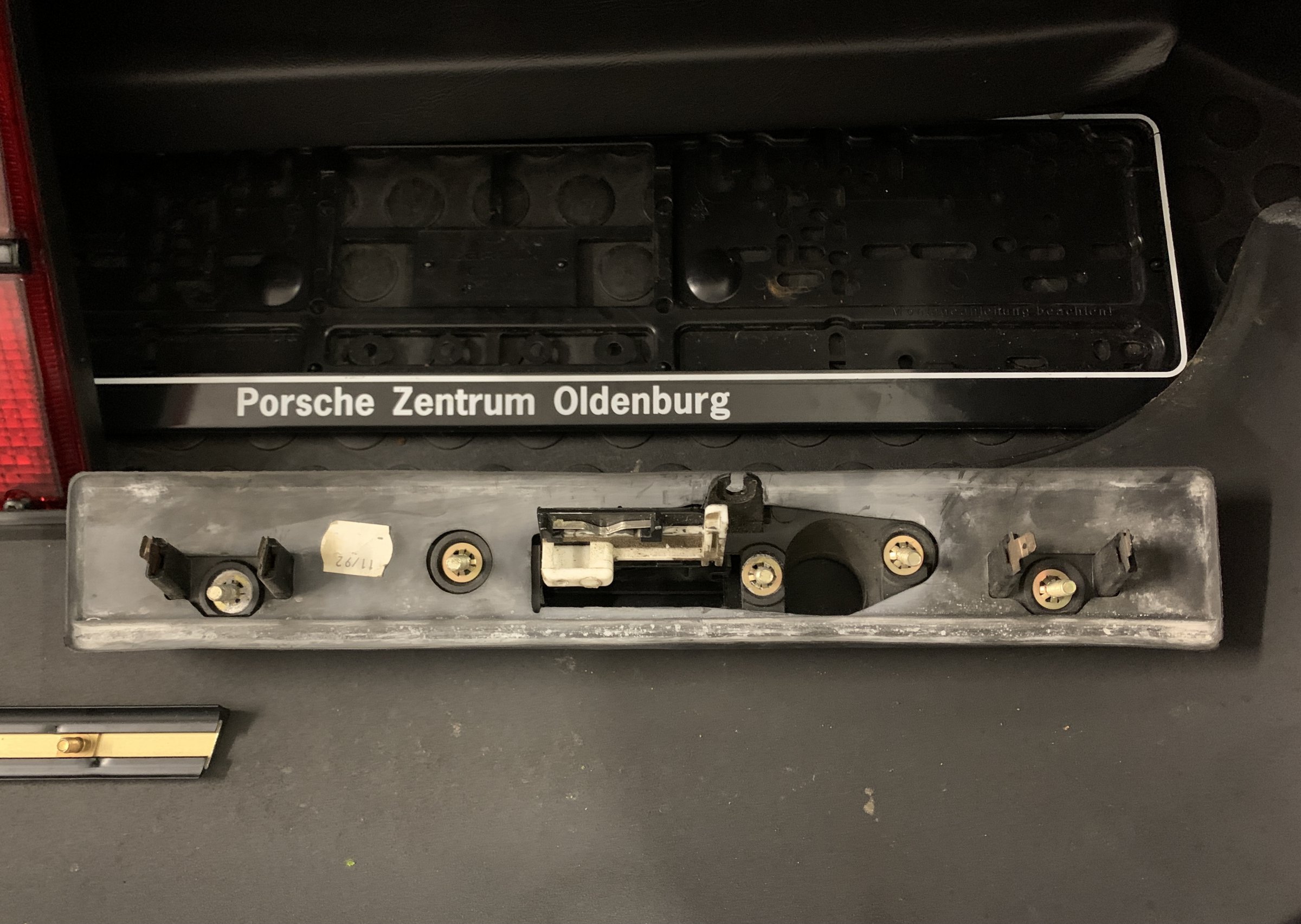

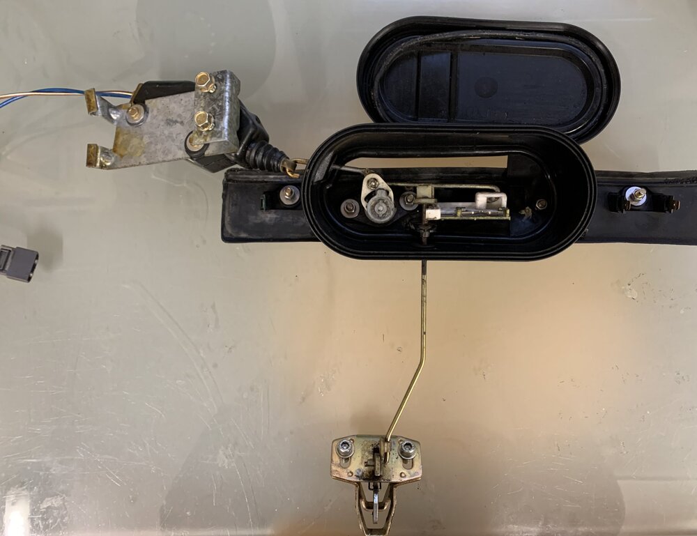

Alles vorbereitet.
Ich weiß auch nicht was ich mache. Beim schönen 8VT hatte ich eine tolle Klappe mit dem kompletten Kabelbaum dran. Ich denke, ich werde außerhalb der Klappe löten. Freue mich auf die neuen Leisten von sFan. Die Mittelleiste hatte ich auch noch ganz gut. Die Schrauben ersetze ich ... bis auf die eine Schraube die nicht rausgeht (oder doch ?).

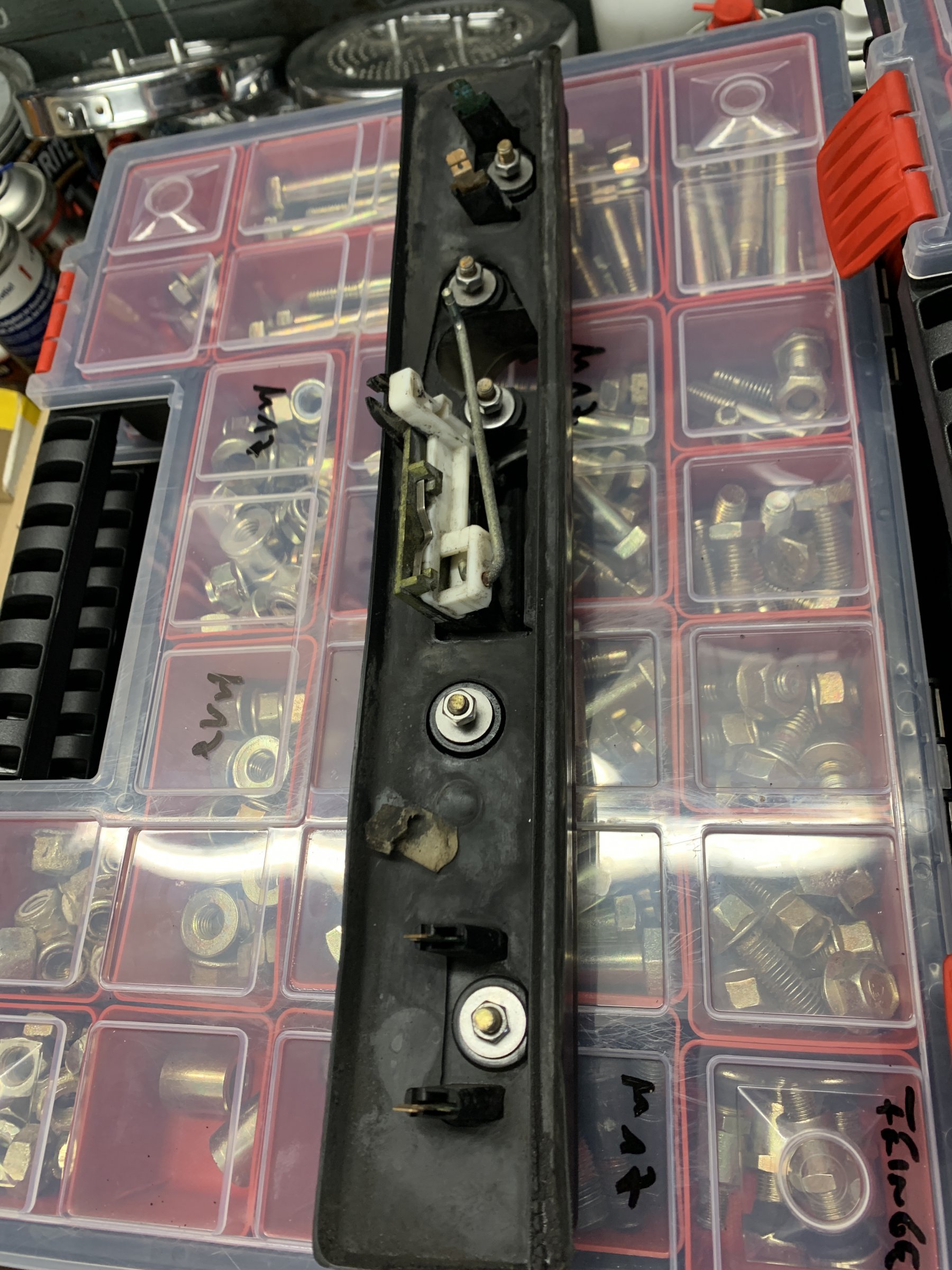

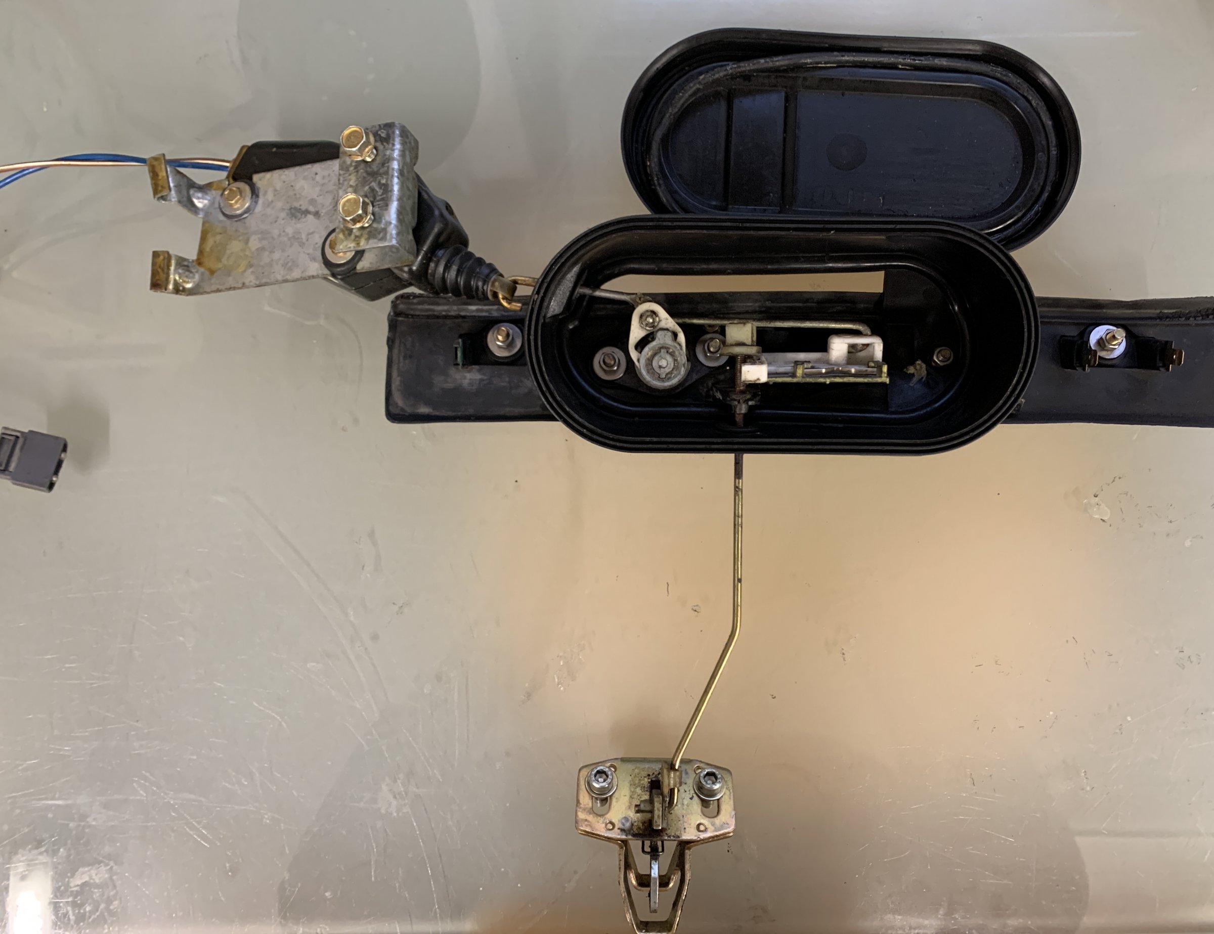

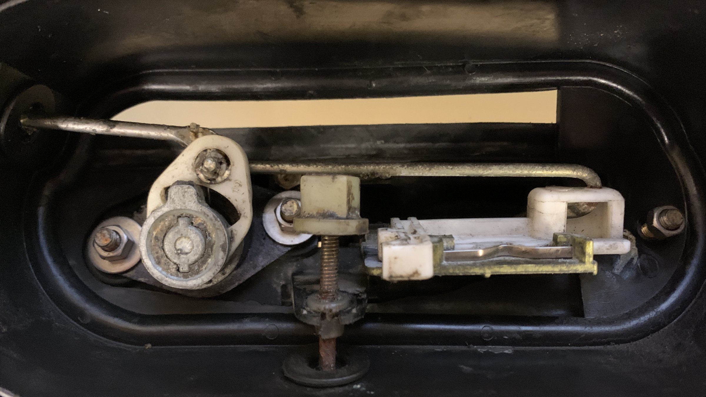

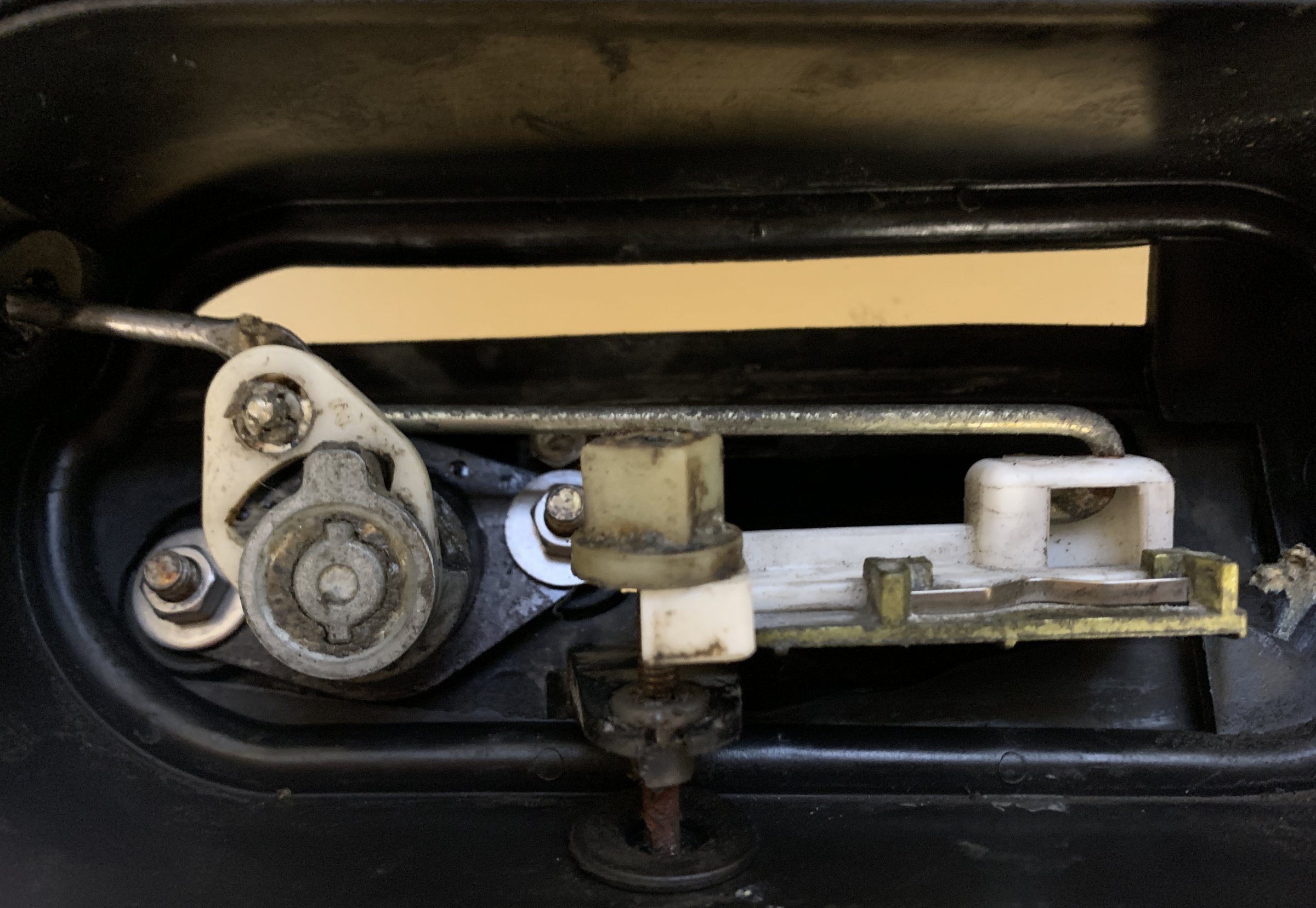

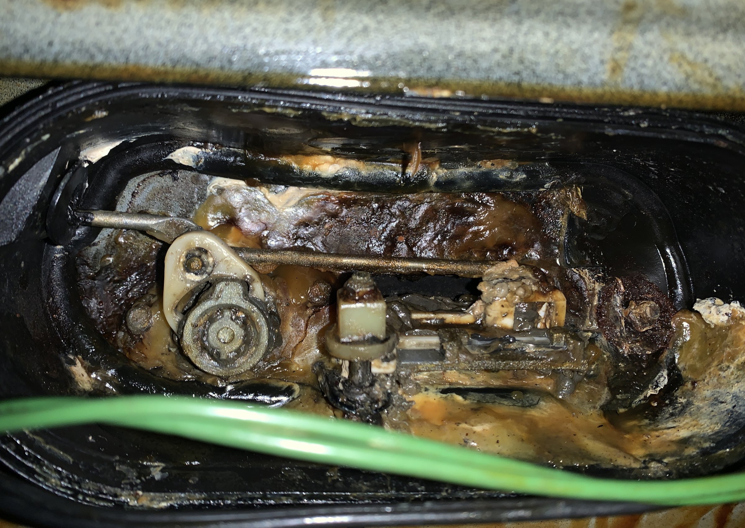

Der Mechanismus. Einfach und sehr haltbar. Auch nach 30 Jahren alles prima. Ich habe so viele ZV Servos gesammelt - nie war einer defekt.

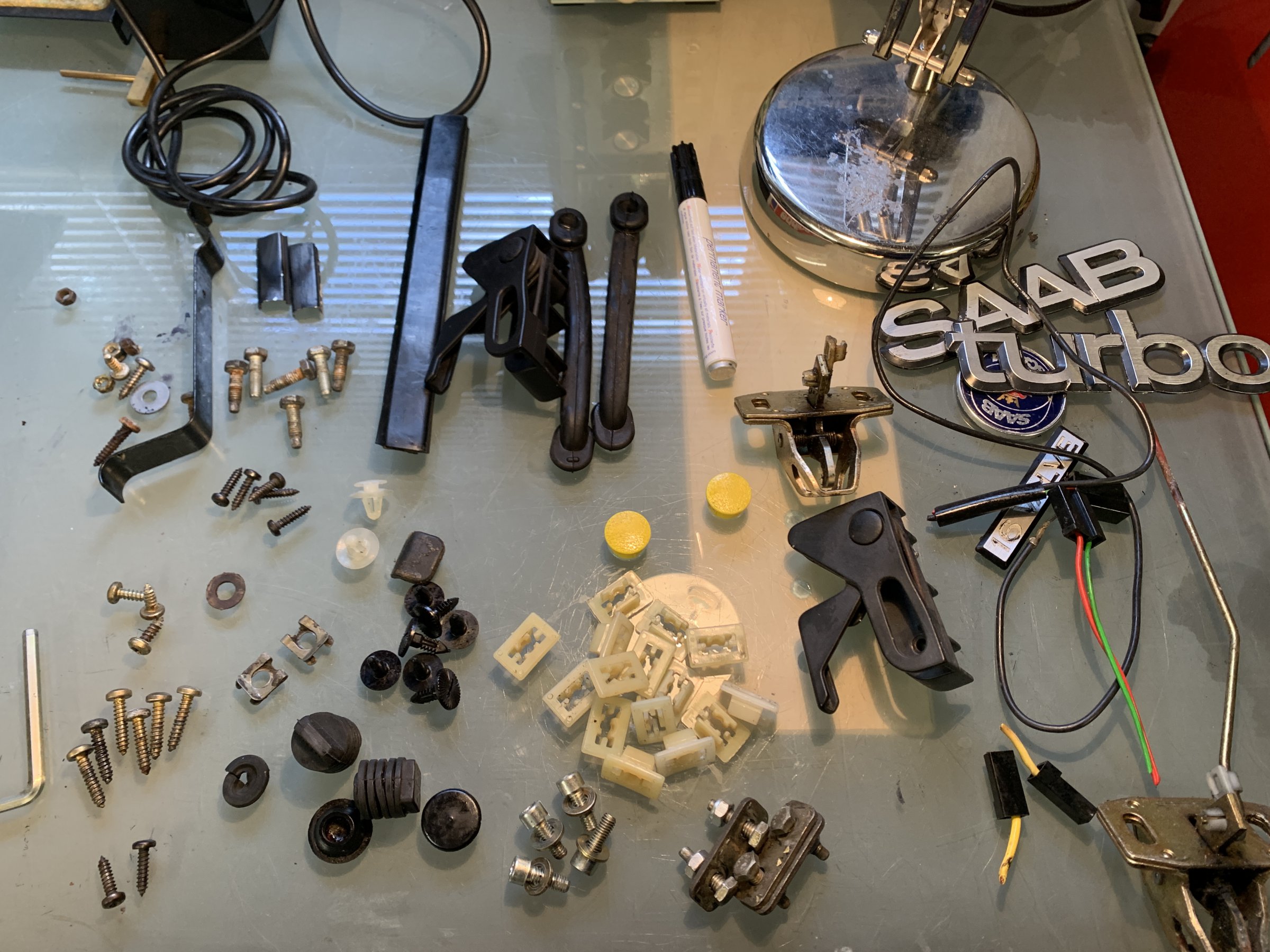

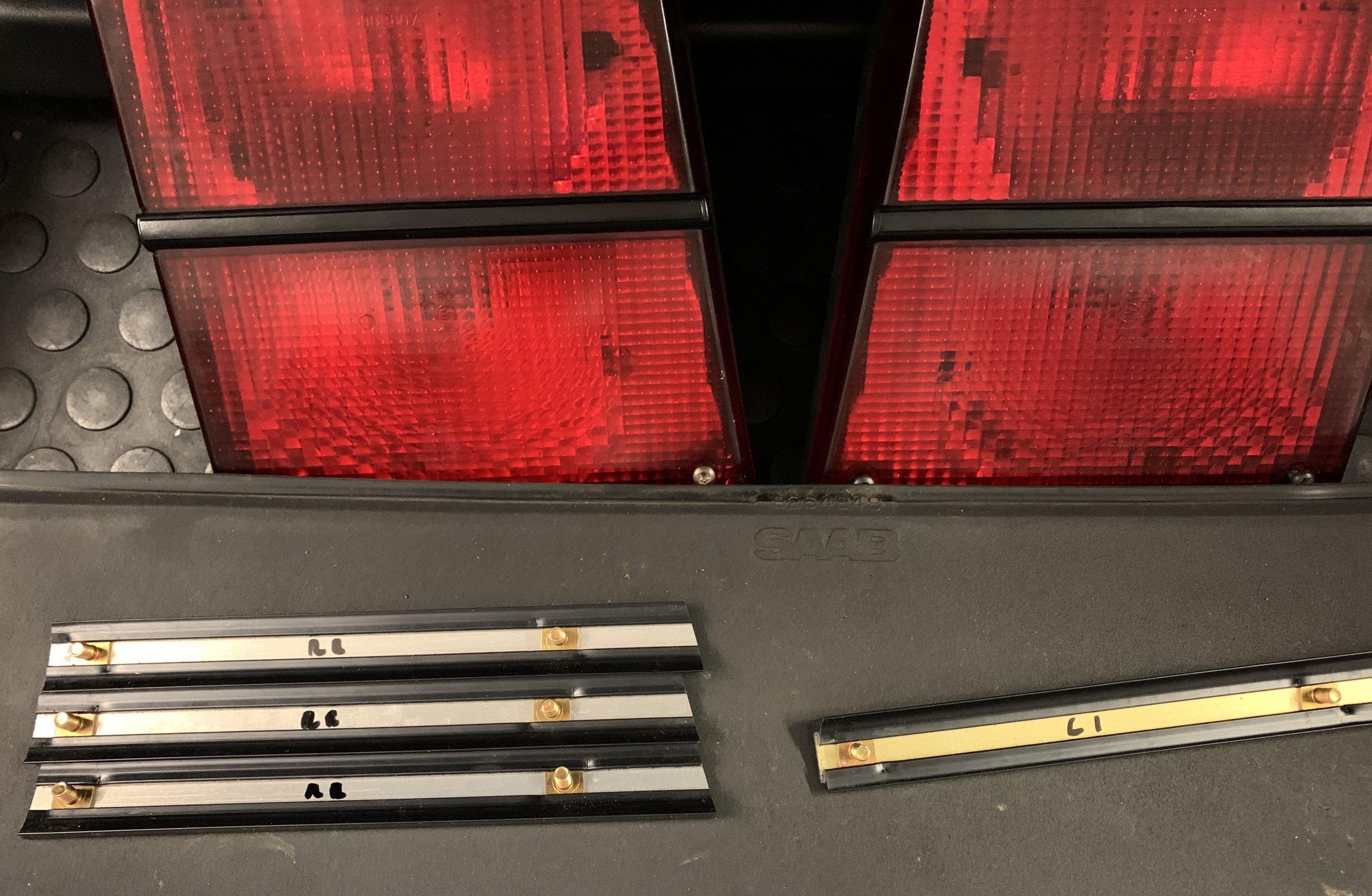

Tatsächlich gab es neue Seitenleisten und einen praktisch neuen Griff. Danke an die Forum-Freaks !

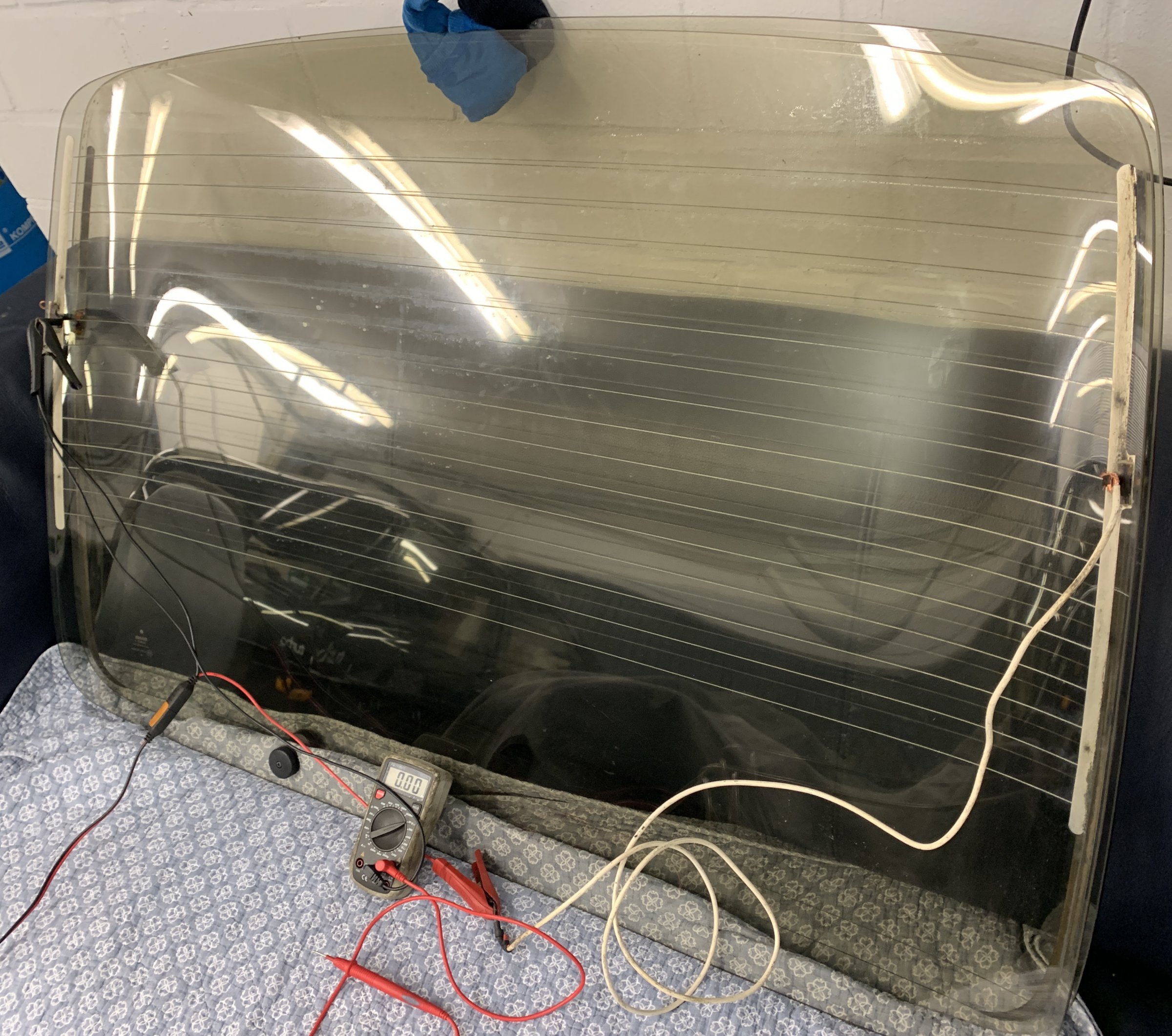

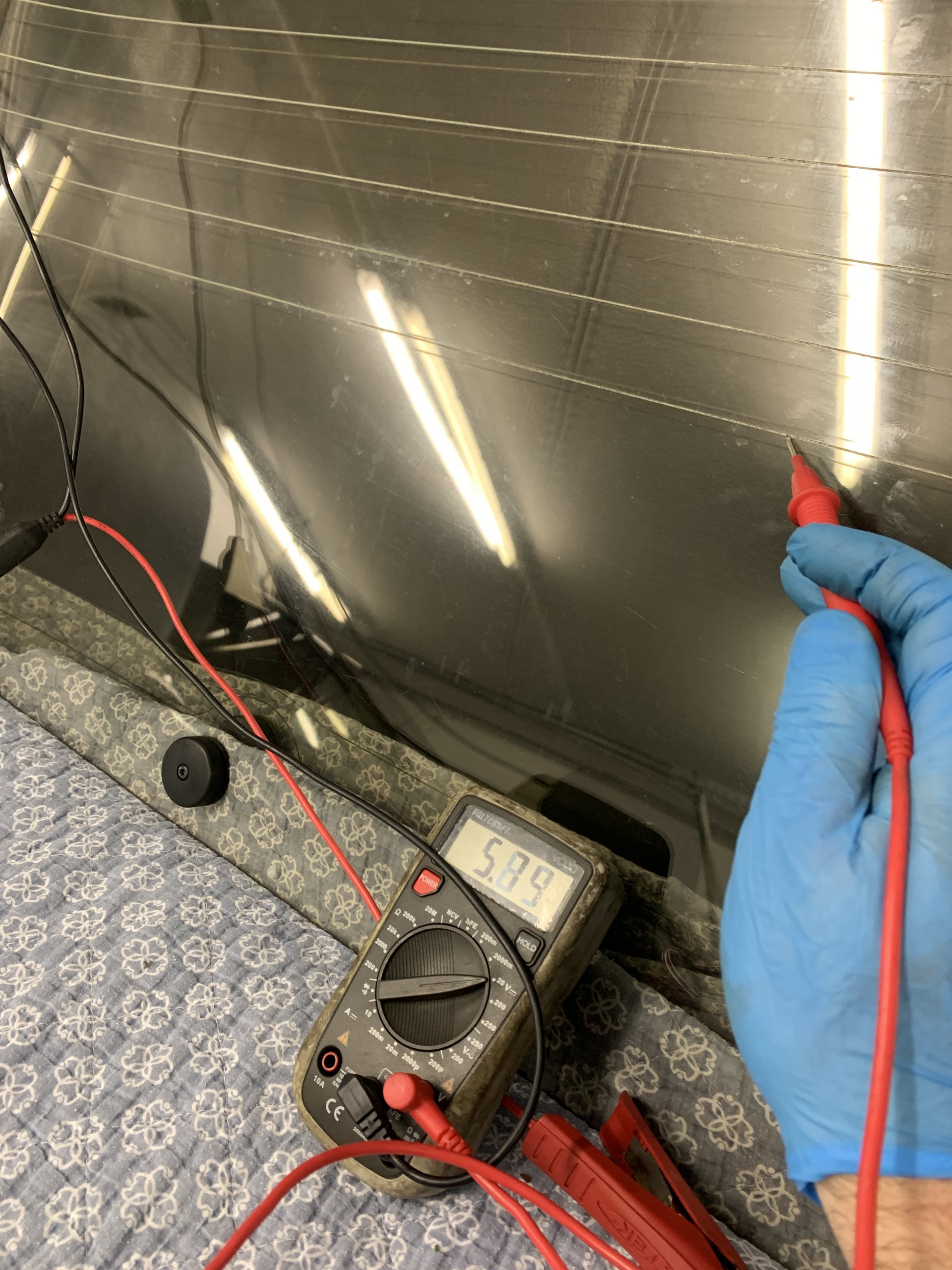

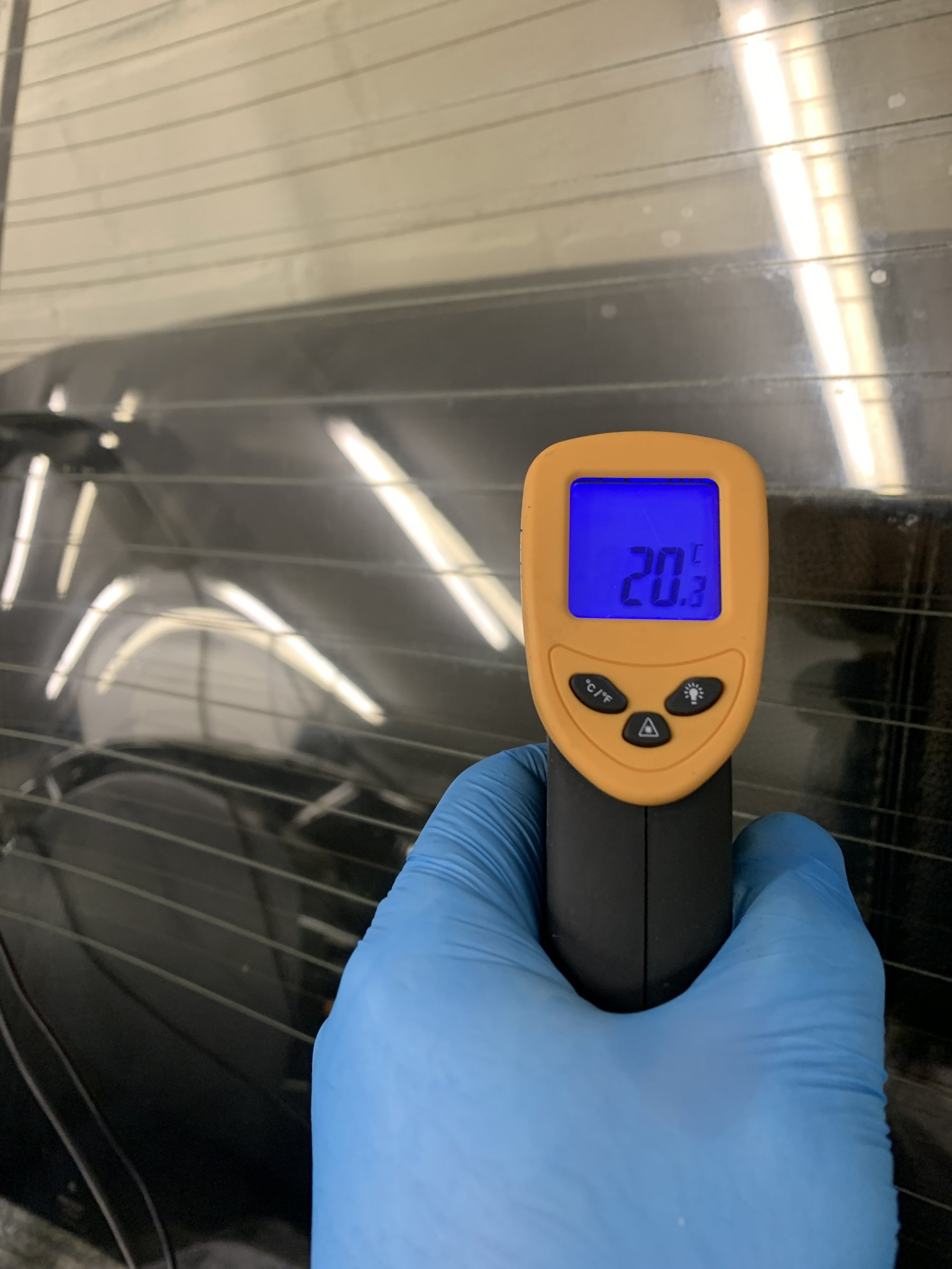

Leider gibt es die Scheiben wohl nicht mehr neu. Muss mal die Heizdrähte an den Ersatzscheiben checken ... bei meiner alten Scheibe gingen höchstens noch 2 Drähte. Die Scheiben sind übrigens unterschiedlich schwer, der Drahtabstand variiert und manche meiner Scheiben haben noch einen Draht tief unten ... Richtung Heckbrett.
Bearbeitet von HAGMAN
Eine neue linke und rechte Leiste könnte mein grauer auch vertragen!:biggrin: Habe schon versucht diese zu drucken, sah aber nicht so toll aus.
Eine Scheibe mit unterem Heizdraht ist für die Ausführung mit Heckwischer, dann wird er gelöst falls er angefroren ist.
Aha, wieder was gelernt ! Robert, gibt es noch neue Heckscheiben ? Habe gar keine Lust auf dieses Silberlackgeschmiere ...
Wahrscheinlich die Scheibe die für Heckscheibenwischer vorgesehen ist
Dann sollte aber auch das Heckwischerloch vorhanden sein, ..
Oder hast Du das übersehen , Olaf?:cool:
Geschmiere ist nur, wenn es ein anderer macht. Den defekten Bereich der Drähte genau mit dünnem Kreppband abkleben und dann leicht mit der Leitfarbe tupfen und nach einiger Trockenzeit vorsichtig abziehen. Aber Vorsicht. Das Kreppband sollte nicht auf den anderen parallel laufenden Drähten aufliegen/kleben, da es beim abziehen die intakten Drähte beschädigen kann.
