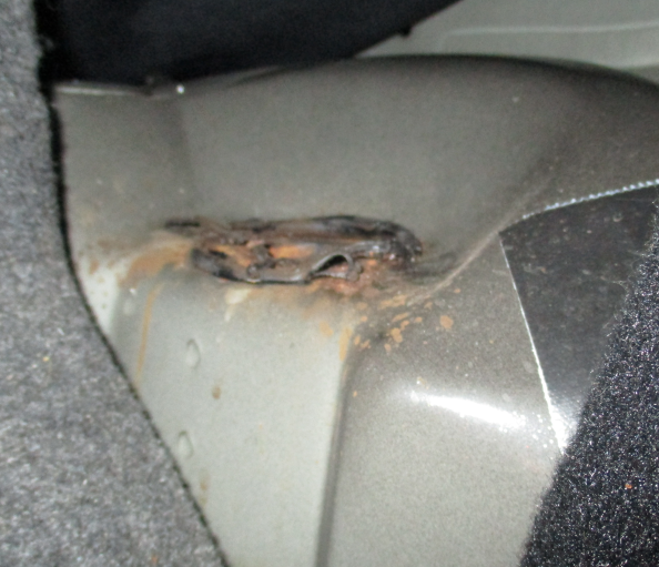

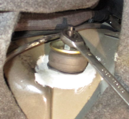

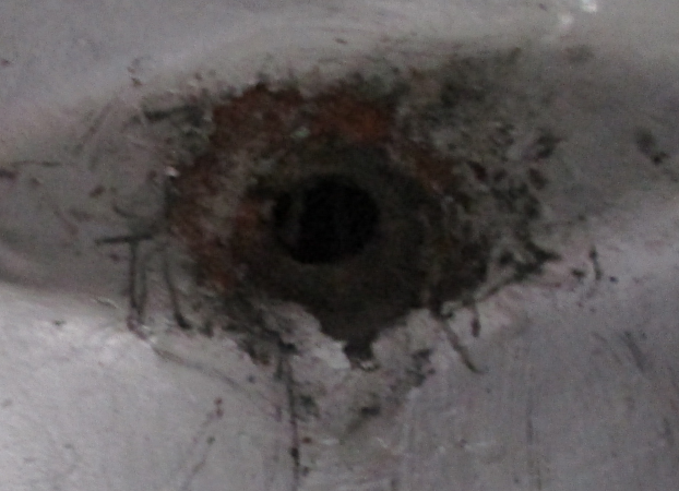

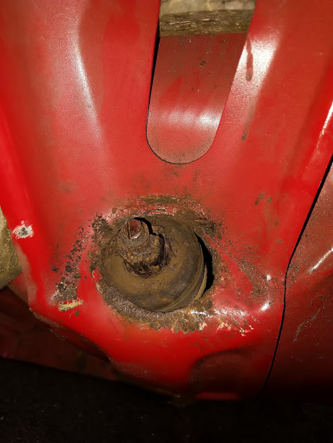

Ich muss dir die Illusion leider rauben - nein, die Stoßdämpferaufnahme ist leider nicht unauffällig!
Genauso sah es bei meinem auch aus - hier das Bild nach Ausbau der Dämpfer (die ich ursprünglich drinlassen wollte, weil da ja alles so gut aussah :redface:)...
Ich bin ja überzeugt, dass die Ursache in gesschrumpften und verhärteten Stoßdämpfergummis liegt, die ein kleines Spiel an der Befestigungsstelle ermöglichen.
Das kann bei kleinen Bewegungen der Achse zu einem Pumpeffekt führen, der Spritzwasser, das beim Ausfedern in den Spalt gelangt, beim Einfedern in dem Spalt hochdrückt.
Sand und Salz, das dabei mit in den Spalt gelangt, reibt dann durch die Bewegung des Gummis die Beschichtung an der Stelle weg, so dass es zu dieser ausgeprägt umschriebenen Korrosion kommt, was natürlich den Effekt zunehmend beschleunigt, bis es irgendwann auch nach innen durchdringt und runterläuft.

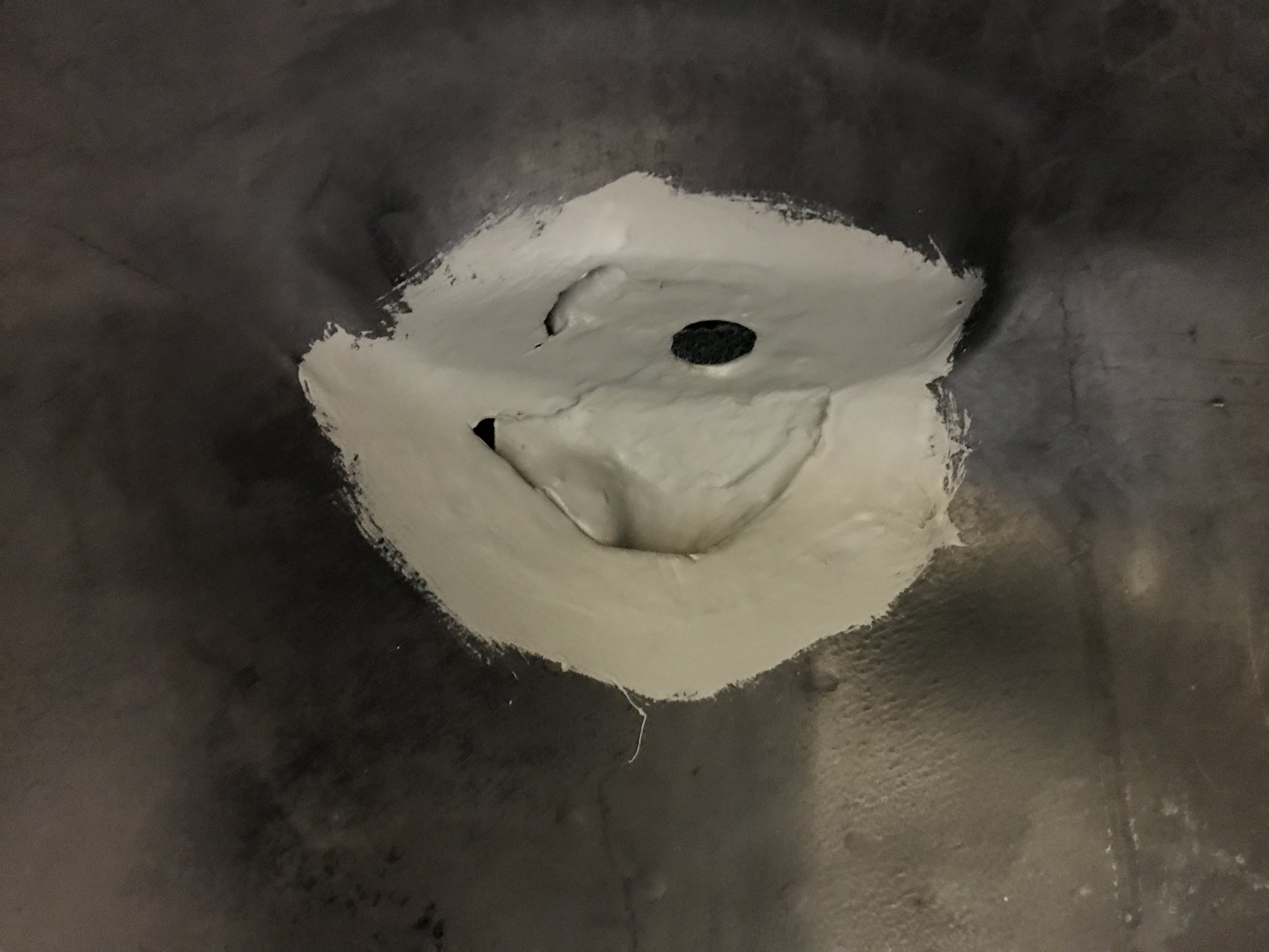

Ich habe das nochmal konserviert ohne zu schweißen und wie schon vorgeschlagen gelöst...
...und mit neuen Gummis (die gar nicht so leicht zu kriegen sind) fest verschraubt.
Mal sehen, wie lange das so vorhält - die Stelle ist jedenfalls unter ständigert Beobachtung...

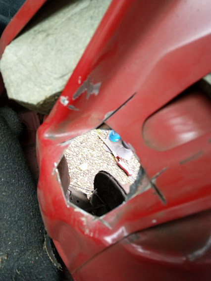

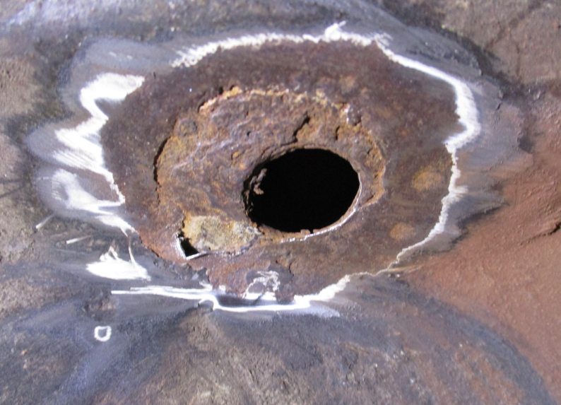

Von außen sieht man das meistens überhaupt nicht. Bei meinem Bruder kam der Dämpfer vor 3 Jahren hinten rechts einfach komplett durchs Blech durch. War genau auf Durchmesser der Gummis gerostet und eben diese Rostscheibe kam mit dem Dämpfer zusammen nach oben raus. Von außen hat man nichts gesehen!
Das ganze etwa 5 Wochen nach bestandenem TÜV (ohne Mängel).
Hätten wir innen im Kofferraum die Seitenverkleidung mal weg genommen, hätten wir es schon früher gesehen. Aber hatten wir halt nicht.
War am Ende keine große Arbeit das wieder anständig zu schweißen. Bleche selbst gedengelt plus einschweißen war eine entspannte Samstags-Arbeit und ein paar andere Stellen wurden gleich mit geschweißt.
Ich denke die Stelle verdient regelmäßige Beobachtung.

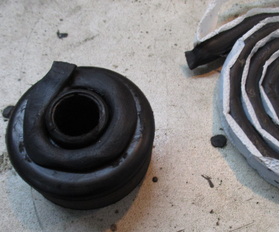

[mention=800]patapaya[/mention]: Ist das Fettband oder Butylkautschuk?
Ich muss mal in mich gehen was man da noch so fremdverzwecken könnte. Vlt auch ein Schirmchen unter die Dichtgummies einbauen ;)

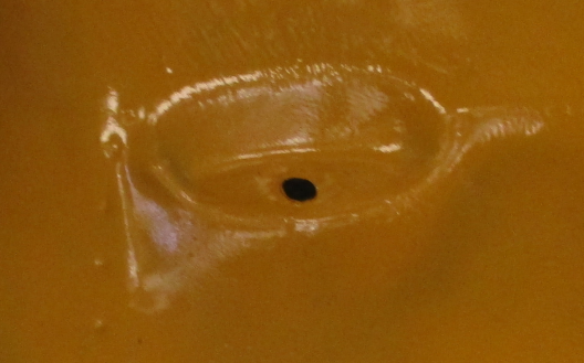

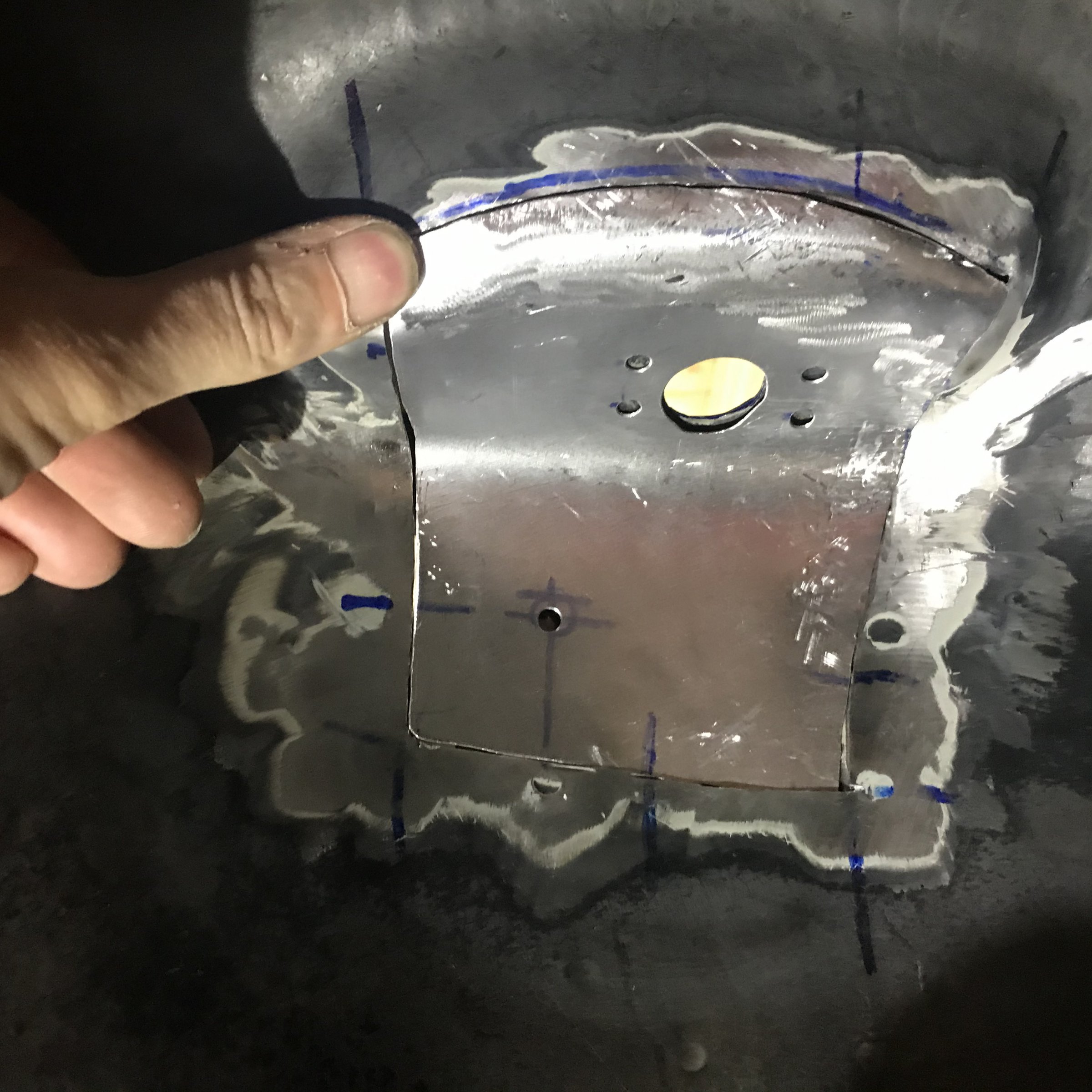

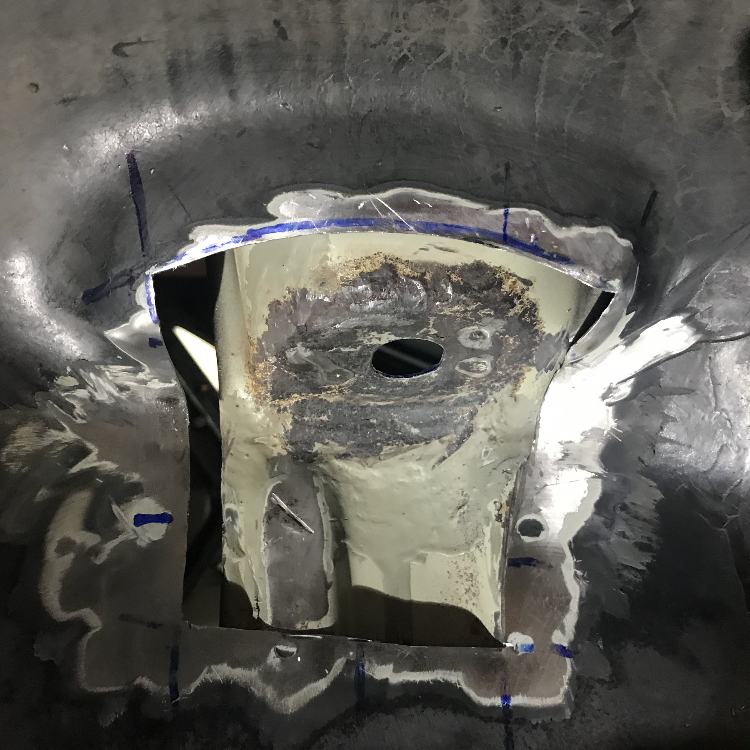

Stoßdämpferaufnahme 902 hinten links.
Nach einem wenig Stochern erstmal grob gegen Weiterrosten gesichert. Rausschneiden. Blechteil dengeln (habe 3 Versuche gebraucht). Einschweißen.
Im Nachhinein: Die Aufnahme ist/soll kompatibel mit Opel sein (irgendwo war hier ein Thread). Das Dengelnden könnte man sich dann ersparen.

Genau so habe ich es auch gemacht.
Naja, das Blech ist so simpel, das dengelt sich recht schnell. Blechstärke habe ich nicht mehr im Kopf, aber ich meine es waren 1,2mm?
Nicht geil, aber ich finde es ist relativ einfach instand zu setzen. Nachdem ich das jetzt 1x gemacht habe würde es mich nicht mehr schocken, wenn ich es nochmal an einem unserer 9-3 machen müßte. Aber ich bin selbstverständlich nicht scharf drauf.
Herausfordernd an dem Blech sind die gegenläufigen Rundungen. Eventuell auch besser aus mehreren Teilen zusammen setzen. Das Blech läßt sich dann mit einer Schraube durch das Loch gut zusammenhalten und fixieren. Mit der Schraube gibt es auch einen guten Masseanschluß zum Schweißen.
Blech war 1,0mm.

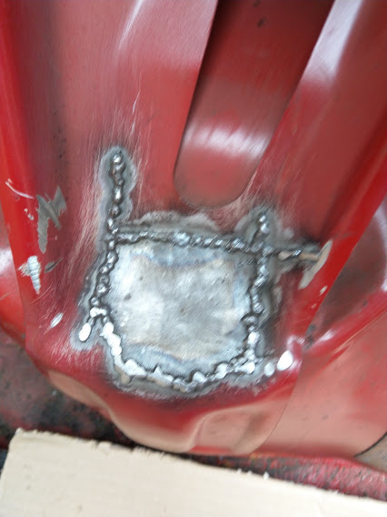

So sah das aus:
IMG_20190315_192100.jpg.a0ccd094b7ddc5ed7618466485b601a2.jpg IMG_20190316_104659.jpg.c2af122415b10ac8b744510d3cb8f1f0.jpg IMG_20190316_121544.jpg.05680dd14c1badb3c769f0f026a14cb2.jpg
Innen war bei mir alles ok. nur Außen war es durch.
Ist eine schöne „Lernen@ifas“ Stelle.
In dem Fall war tatsächlich innen und außen durch. Ich habe daher erst das Blech innen instand gesetzt. Und dann außen im Radkasten ein Blech so in der Art wie bei dir eingesetzt.
Butylband.

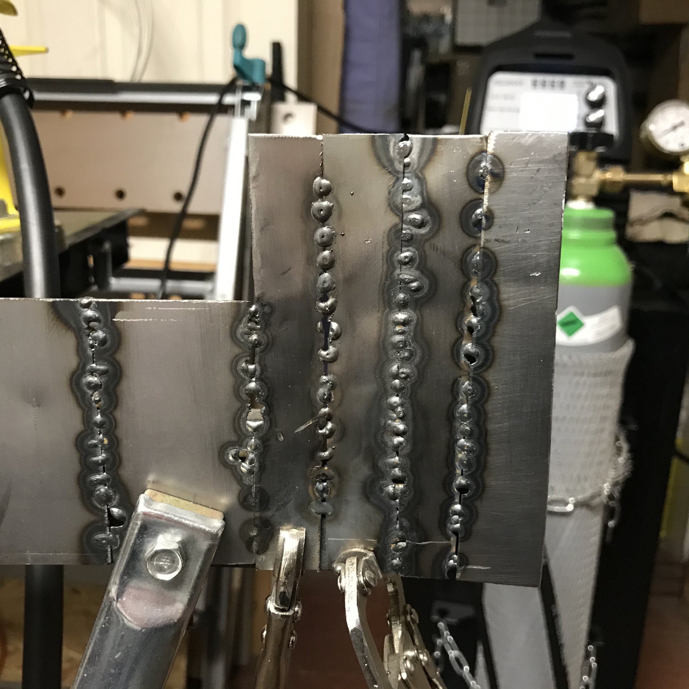

Saubere Arbeit. Wie hast Du es eingeschweisst? Mig/ Mag im Pilgerschritt?
Punkt für Punkt. MIG.
Und vorher viel geübt. Senkrecht, über Kopf, usw. Dauerte ein Weilchen bis die Einstellungen stimmten und ich mich dann an das Objekt gewagt habe.
siehe auch hier https://www.saab-cars.de/threads/schweissen-fuer-anfaenger.72981/
Jep, praktische Übung in entspannter Umgebung ist das Entscheidende.
