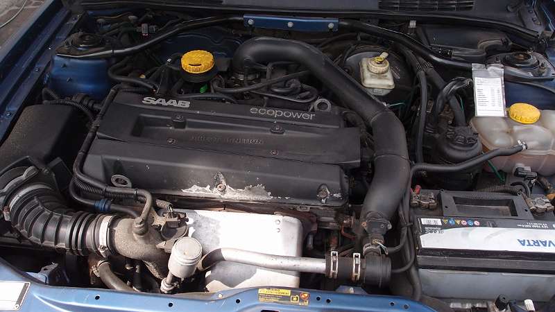

Wenn du einen B205 hast, sollte dein Motorraum wie folgt aussehen:
Das APC habe ich dir dort markiert.
Wenn du es gefunden hast, versuch mal den "Schrauben-Mod".
Es gehen 3 Schläuche ans APC.
Zieh den obersten ab und verschließe die Öffnung mit einer Schraube.
Wenn du danach mehr Leistung spürst - es sollte deutlich spürbar sein - dann sind die Rückschlagventile der EVAP defekt.
Falls nicht, kann ich auch dein Steuergerät auslesen und den genauen Datenstand für dich prüfen.

Ich danke allen für die aufschlußreichen Infos, aus welchem Grund ich auch jetzt das APC-Ventil gefunden habe. Ich bin geistig offenbar immer noch bei meinem Ex 901 und wie das APC-Ventil da ausgesehen hat.
Es handelt sich definitiv um einen B 205 Motor (siehe Foto) Es ist ein Anniversary, EZ 2002.
Für mich bedeutet das nun, dass die Angaben der Saab-Werkstatt vermutlich doch richtig sind und irgendetwas defekt zu sein scheint.
