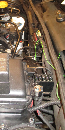

Ich bin z.B. mit dem Kabel für die Öldruckanzeige durch das Aquarium entlang des Kabels für den Lüfter in den Innenraum gegangen - da kommst du im gut erreichbaren Beifahrerfußraum raus:
(grünes Kabel)
Alternativ kann man sicher auch rechts am Kabelbaum zum Trionic-StG entlanggehen.

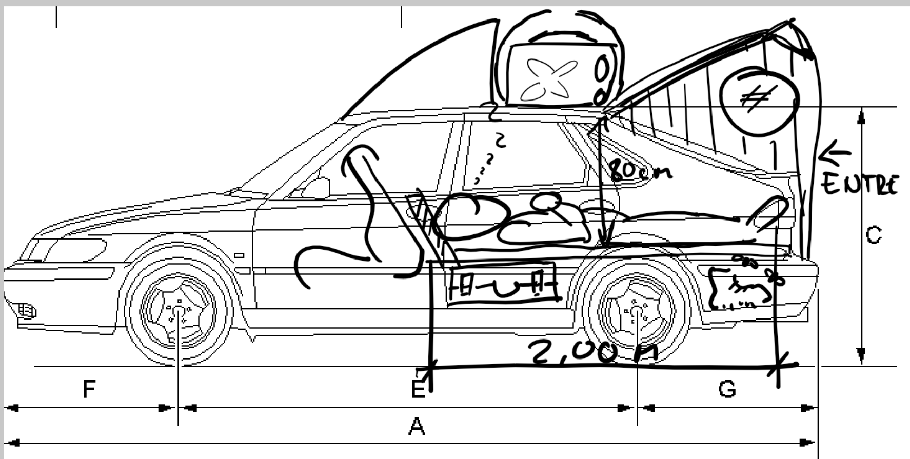

Eine tolle + coole Lösung! Ich beschäftige mich grad (ob ich will oder nicht, mein Rückenmark hat da das Sagen) damit, wie man aus einem 9³ Coupe einen zumindest ansatzweise tauglichen Camper machen kann. Eben mit soichen Veranstaltungen im Hinterkopf. Der ist grad hinten komplett zerlegt und da drängt sich förmlich auf, was anderes als die Rückbank etc wieder einzubauen.:ciao:
Sowas irrlichterndes in etwa:

Knapp 2 Meter gibt es nur im 900-I.
(Gips-Platten passen da hinein)...demnach auch ein Kerl mit 195cm Länge.
Mir hat eine Eimertoilette und so eine 0815-Solardusche gereicht, in kühleren Gefilden zwar etwas weniger komfortabel, aber ausreichend :biggrin:
Erst mal korrekt. Klappt man aber die (Coupe-) Sitze nach vorn, hat man auf Höhe des hinteren Teils der Mittelkonsole, was der Höhe der Ladekante hinten enspricht, schon etwas über 2 m. Dabei bleiben 80 cm Höhe bis zum Dach. Der flache und barrierefreie Laderaum im 9-5 Kombi ist btw auch nicht anders gelöst. Ich habs nachgemessen: Über dem Ladeboden und der umgelegte Rücksitzbank (Sitzfläche ausgebaut) sind auch nur 80 cm Lichte.
