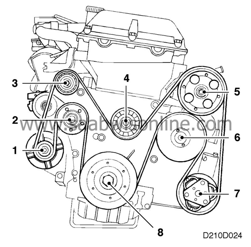

I. M. Tangiert mich ein Bild von der Riemen einbaulage mehr.

Ist das nun wieder zu viel verlangt oder herablassend, dir zu empfehlen, wegen des Riemenlaufs einfach mal ins Handbuch zu schauen? Ich hab nämlich gerade kein Bild parat.
Auch das Forum liefert sicher entsprechende Bilder.

Hier, damit der feine Herr nicht selbst suchen muß... ;-)
Teilweise ist der Riemen dann oben auch geradeaus durch gezogen und geht nicht nochmal in der Mitte runter um die Umlenkrolle, die entfällt ggf.
Dankeschön, ist ja nicht wirklich banal geführt.
Ansichtssache. Ist ein recht logischer Verlauf. Aber mit Bild gehts definitv einfacher. Ich war damals auch verwirrt als ich es zunächst ohne versucht habe.
Mich beeindrucken gerade die versch. Umschlingungsgrade, man koennte meinen die haben sich dabei was gedacht.
( oder 1000 stueck viel zu langer Riemen die dringend wegmussten. :))
Der Riemen sollte perfekt 90° auf allen Rollen und Aggregaten laufen. Mindestens aber 45° abdecken.
Die Jungs haben sich also schon was dabei gedacht, als sie den Riementrieb verbrochen haben.
Und wenn Du jetzt nur 50% aller gut gemeinten Vorschläge nimmst, dann kannst Du Deine olle Kiste auch wieder zusammenfrickeln.
...häufig frisst doch das Lager der kleinen Umlenkrolle oben links (3) > Rolle geht fest > Riemen wird drüber gezogen, bis er reißt...
