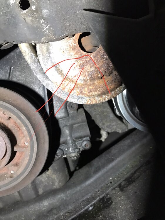

8. Juli 20232 j Motorlager ohne Abbau des Rades nicht einsehbar. (Grad aber auch nicht meine größte Sorge.) Das hatte ich ja oben schon gesagt. :-)
8. Juli 20232 j Autor Das mit radel ab hab ich nicht registriert, sry, hoffte am Rad vorbeipeilen zu können. Aber wenn die putt waeren, waer ja der Motor hochgekommen. Inzwischen mal kurz angelassen, moehrt im ll nun mit spor. Klick, was verm. Kurzfristiges klemmen ist. Unlustig.
8. Juli 20232 j Okay, kam vielleicht zu knapp rüber. Um das Motorlager Beifahrerseite checken zu können muß: 1. Hochbocken, Rad ab 2. Radhausverkleidung (die kleine, vor der Kurbelwellenriemenscheibe, 3 Schrauben) weg Dann kann man eigentlich ganz okay hinlugen und sehen, ob die Inbusschraube mittig im Loch vom Metallkäfig sitzt oder ob es durch hängt.
8. Juli 20232 j @Rahnie: Beim Pfeil siehst du das Motorlager und in der Mitte nicht die Innensechskantschraube, der Motor wird Max. 1,5cm angehoben wenn überhaupt. Unten siehst du die Ölwanne die schon auf dem Hilfsrahmen aufliegt. Ich hatte bei diesem Erscheinungsbild alle drei Motorlager sofort gewechselt. Informiere die ob alle drei Motorlager verfügbar sind.
8. Juli 20232 j Autor Oha, das sieht aus! :( Glaub ich sollte das radl doch mal abmachen.... Mich wundert aber schon das mein Motor da so unbeweglich drin hängt. Um mit Monaco Franze zu sprechen :"a bisserl was geht immer!" oder sieht das bei mir analog aus und die Schraube hintert ihn am hochkommen? Grad auch kein gutes Wetter hier zum Schrauben. Wz im Schatten
8. Juli 20232 j Seufz. Können wir jetzt zum Thema zurück kommen (oder eben nix schreiben). Wenn dein Motor so abgesackt ist wie in den Bild oben, dann ist das Lager so tot, dass es keinen nennenswerten Widerstand mehr leistet und der Motor sich leicht anheben lassen sollte. Hilft nix, die von Erik genannte Verkleidung abnehmen oder zumindest den Abstand Ölwanne zu Hilfsrahmen kontrollieren.
