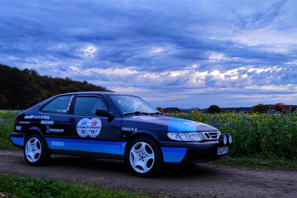

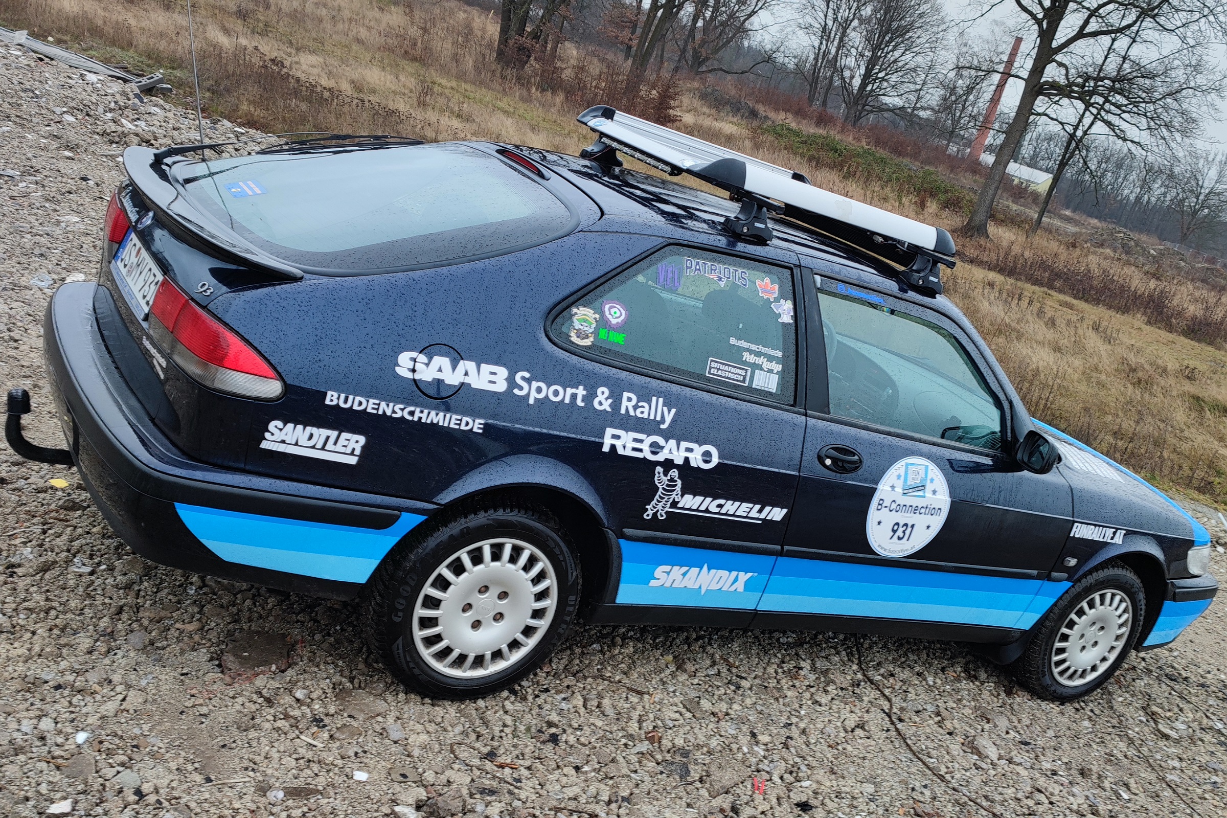

Weiter hat sich an der Aussenaufmachung etwas getan. Der Dachkorb inkl Dachträger ist komplett runter und die Lightbar verkauft.
Neue, runde LED Zusatzscheinwerfer kommen dann an die Front auf die Stoßstange.
Die Optik soll ja zur Rallyaufmachung passen.

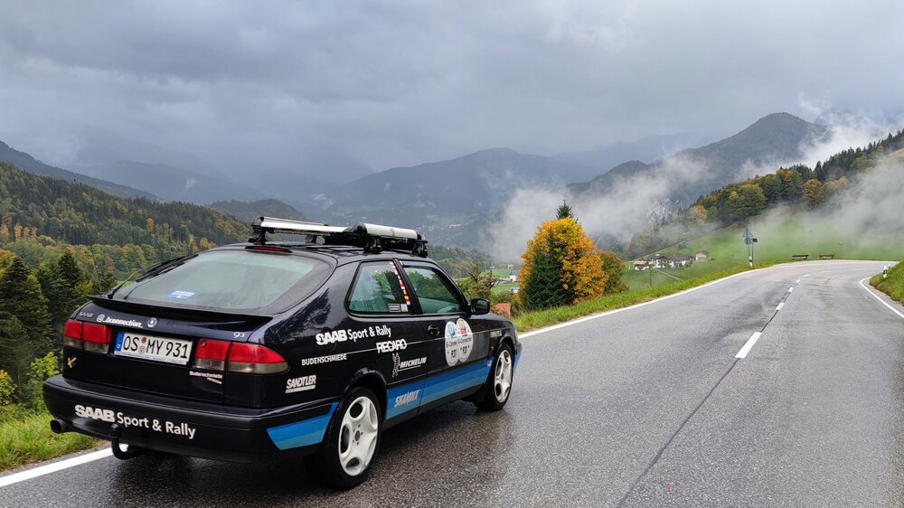

Die Bilder stammen von der Tour (Nürburgring, oberhalb Berchtesgaden, Sankt Peter-Ording und die momentane Optik)

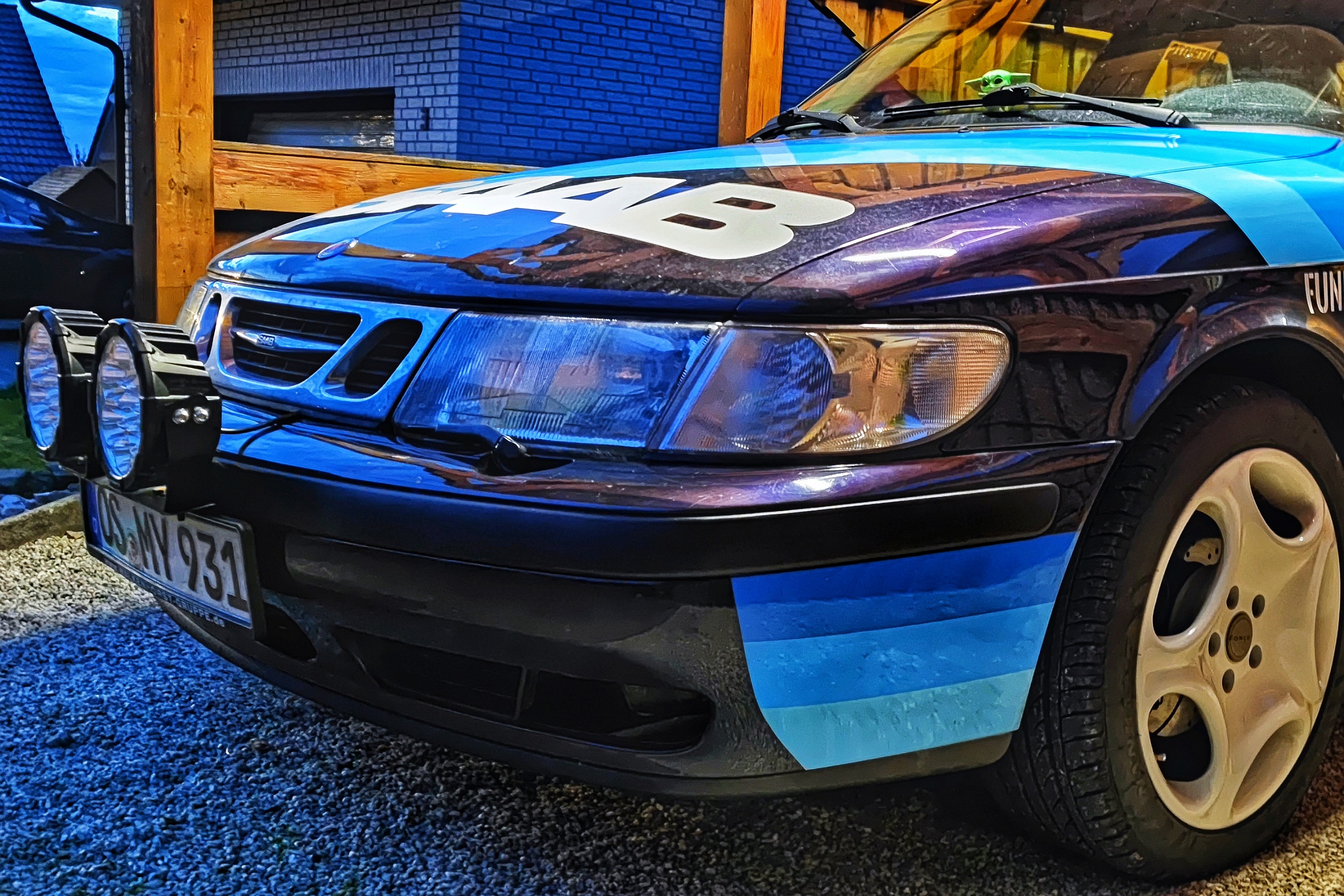

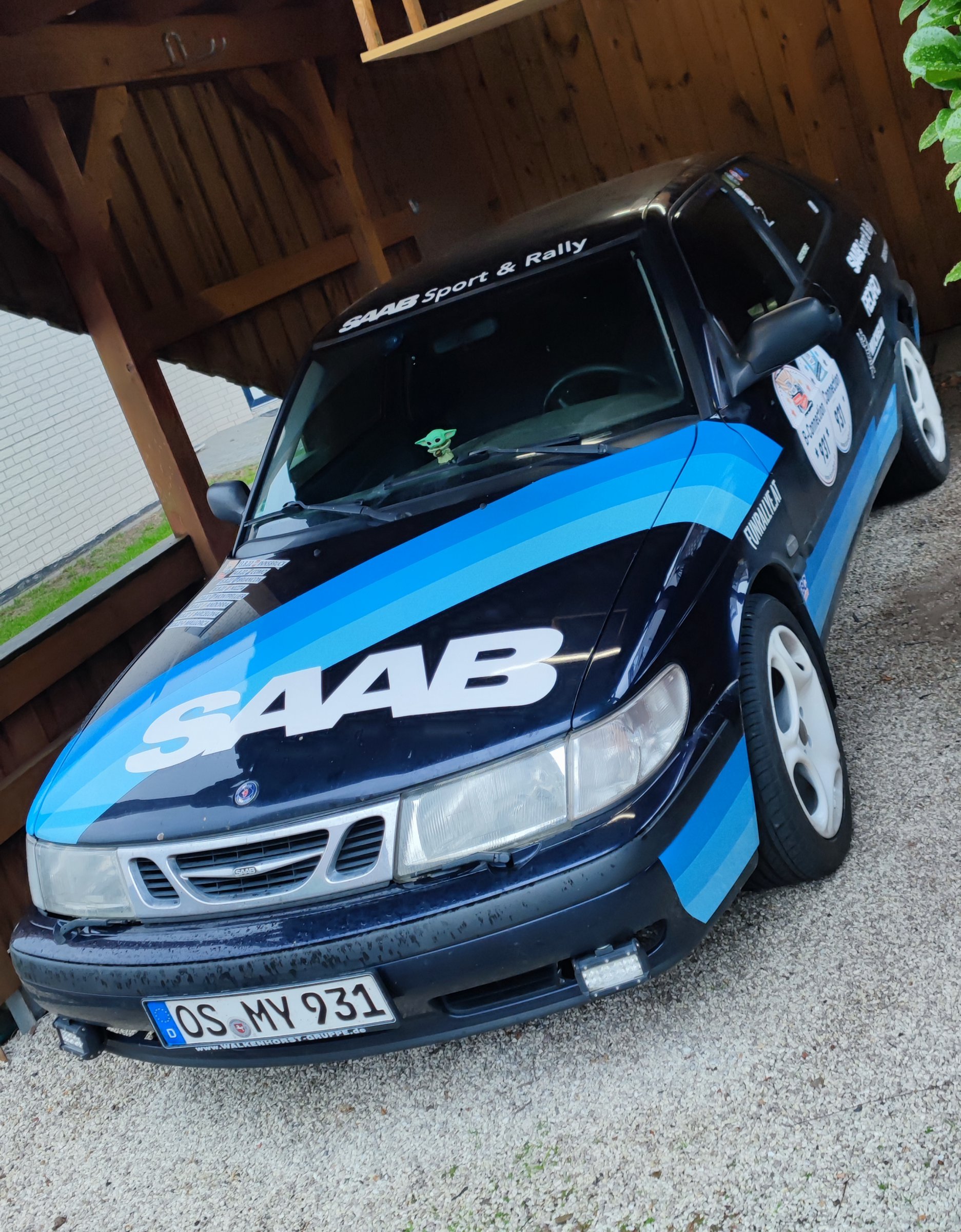

Nun würden letztes Wochenende die neuen Zusatzscheinwerfer von Lightpartz angebracht.
Und ja, optisch deutlich besser als mit der Lightbar auf dem Dach.

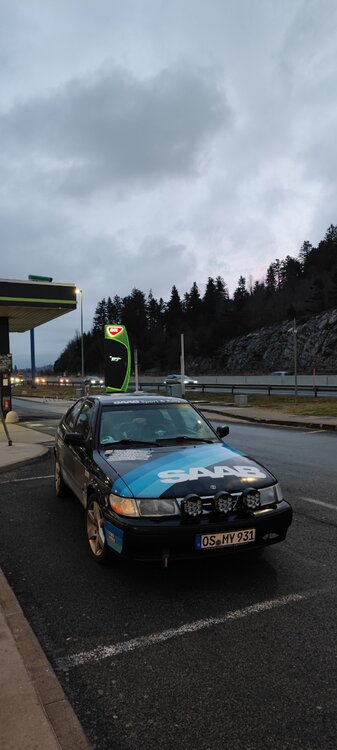

Zwischenzeitlich ist eine 308er Bremse montiert (inkl. EBC Scheiben), es sind drei Zusatzscheinwerfer an der Front montiert und ein paar Kleinigkeiten sind erledigt.
Zwischen den Tagen stand ein kleiner Roadtrip Richtung Kroatien an.
Tja...der Saab steht noch dort
Denn die Benzinpumpe hat direkt nach der Ankunft das Arbeiten eingestellt.
Und das große Problem dort...zwischen den Tagen ist niemand in einer Werkstatt am Arbeiten:eek:
Also kommt der Saab irgendwann mit einem Sammelttransport hinterher und wird dann auch noch auf einen 2.0 T umgebaut.

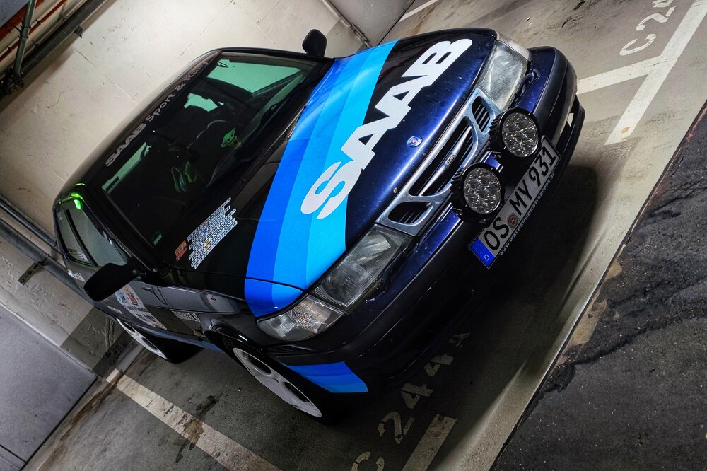

3 Zusatzscheinwerfer?
Wird dann wahrscheinlich spätestens beim nächsten TÜV deswegen Ärger geben, da in Deutschland nur eine gerade Anzahl an Scheinwerfern erlaubt ist.
Wissen tue ich das, aber aus verschiedenen Gründen mache ich mir da keine wirklichen Sorgen drum.
...ja klar: nimmst den mittleren ab, fährst zum TÜV und dann... :smile:
Und dann fahre ich fleißig damit weiter, nutze alle drei und zur Not habe ich eine schwarze Abdeckung für den Mittleren.
Also alles gut und die Anlehnung an die alte Rallyeoptik ist weiter gegeben :)
