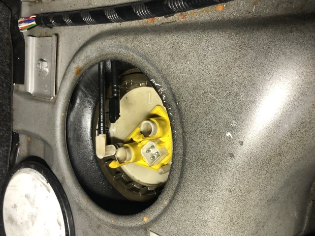

Kofferraumbodenplatte komplett ausbauen (der nicht klappbare Teil wird mit nur zwei Schrauben links/rechts zum Radhaus gehalten). Pumpe befindet sich unter dem silbernen Blechdeckel. Vorgehen ist identisch wie beim 9-5er. Die Leitungen werden nur geklipst ->Vorsicht Bruchgefahr. Man sollte den gelben Kliphalter abschrauben. Dann sollten die Leitungen mit etwas Zuwendung abgenommen werden können. Den grossen Pumpenhaltering mit geeigneten Mitteln abnehmen. Verfügbarkeit: Entweder Überholkit bei den üblichen Verdächtigen ordern, oder eine neue Pumpe für einen 9-3er/9-5er einbauen. Diese sollten von den Abmessungen identisch sein. Lediglich der integrierte Tankgeber bleibt ungenutzt (der Schwimmerarm kann vorsichtig abgenommen werden).
Läuft die Pumpe überhaupt?
Wie nandonando schrieb passt und funktioniert die vom 9-3. Nur bei den Winkelstücken der Leitungen ist seeeehr viel Gefühl erforderlich damit die nicht zerbröseln. Die die es als Ersatz gibt passen nicht da sie für 10er statt für 8er Leitungen sind! Und die 8er lassen sich nicht aufweiten!
Der Ausbau wurde ja schon mehrfach beschrieben.
Wichtig!
Bevor die Winkelstücke überhaupt angefasst werden, bitte unbedingt schmieren, den Sitz also z.b. mit Ballistol o.ä. einsprühen.
Erst dann vorsichtig und ohne zu Verkanten herausziehen.....

Mit Klausens Unterstützung Pumpe als Hauptverdächtigen identifiziert (Sicherung 30 und 31 überbrückt). Neue Pumpe ist da. Auto steht beim Kumpel (KFZ Meister) in der Werkstatt, weil mir die Zeit fehlt. Gerade ist der Anruf gekommen: Rücklaufventil ist abgebrochen - Sch....
Gibts da Ersatz bzw. was ist der beste Weg zur Reparatur?
Nur gebraucht! Die bei den üblichen Händlern erhältlichen sind für 10er-Rohr, der 900er hat aber 8er Rohre.
...sind verschiedene ventile, eins mit ruecklaufsperre, und eins normal.
wenn Dein 900er 10er leitungen hat koenntest Du bei skandix glueck haben, fuers 8er musst Du wahrscheinlich gebraucht suchen.....oder boschpumpentank suchen und komplett umbauen.......
Oder mit einem Übergangsstück von 10er auf 8er Leitung arbeiten. Polyamid-Benzinrohr und Übergangsstücke gibt es z.B. bei Autoteile-Plauen. Dann kann er wohl auch das verlinkte Teil vom 9-3 nehmen.
Tut mir leid das zu sagen, aber dann hat dein Kumpel Scheiße gebaut.
Die Dinger gehen eigentlich nur bei unsachgemäßer Behandlung bzw Ausbau kaputt.
Vor Ausbau etwas WD40 o.ä. reinsprühen. Dann hin und her drehen vorsichtig rausziehen.
So gehen die nie kaputt.
