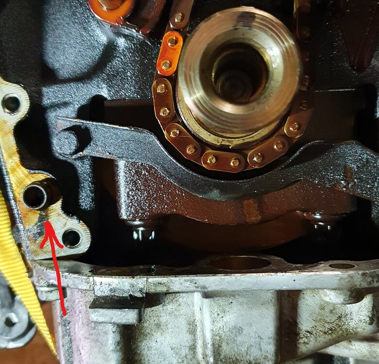

Danke euch, es gibt also zwei Möglickeiten:top: Da ich Gewindebohrer bereits bestellt habe mache ich bzw. versuche ich die Hülsen raus zu bekommen. Das scheint ja die sicherste Methode zur Vermeidung anschliessender Undichtigkeit:top:
Apropos Undichtigkeit, Im Kettenkasten herrscht ja kein Öldruck sondern nur Öl was rum gespritzt wird:eek: Ich stelle mir die Frage ob es da wirklich so kritisch ist das man penibel auf die ZKD aufpassen muss:confused:
Und Nein ich möchte es nicht asprobieren, mich interessieren nur eure Erfahrungen dazu:hello:

Also Stirndeckel bei eingebautem Motor ist m.M. nicht zu empfehlen, Grund dafür ist die oben rechts befindliche Führungshülse:mad:
Also mit Gewindebohren raus ging ja noch, aber rein asdf Man hat einfach zu wenig Platz um die Hülse vernünftig rein zu schlagen:mad:
Kotflügel im Weg dann um die Ecke mit Kreuzgelenk eingeschlagen, aber nur Bündig mit dem Stirndeckel, hoffe dass es reicht:eek:
