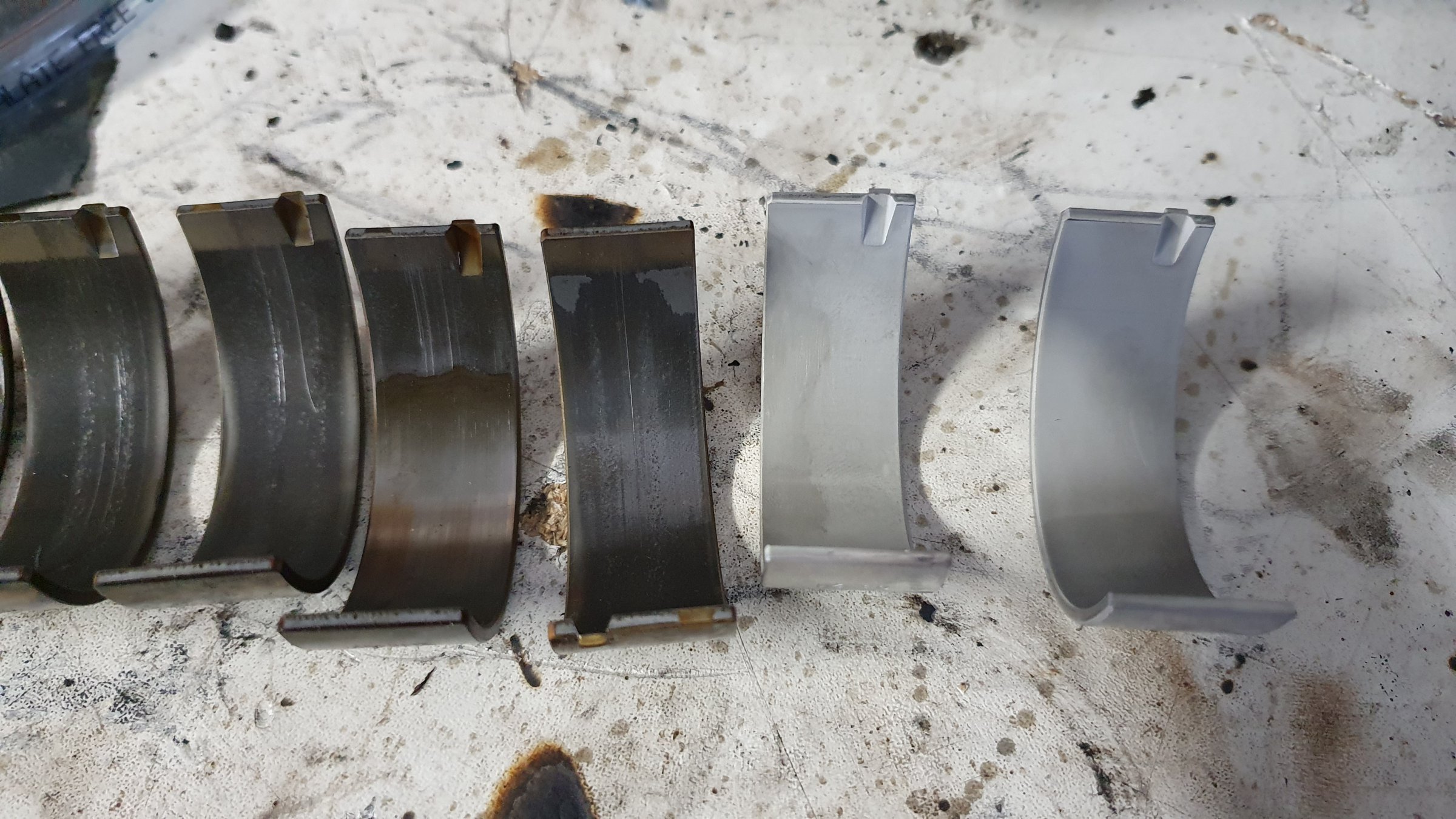

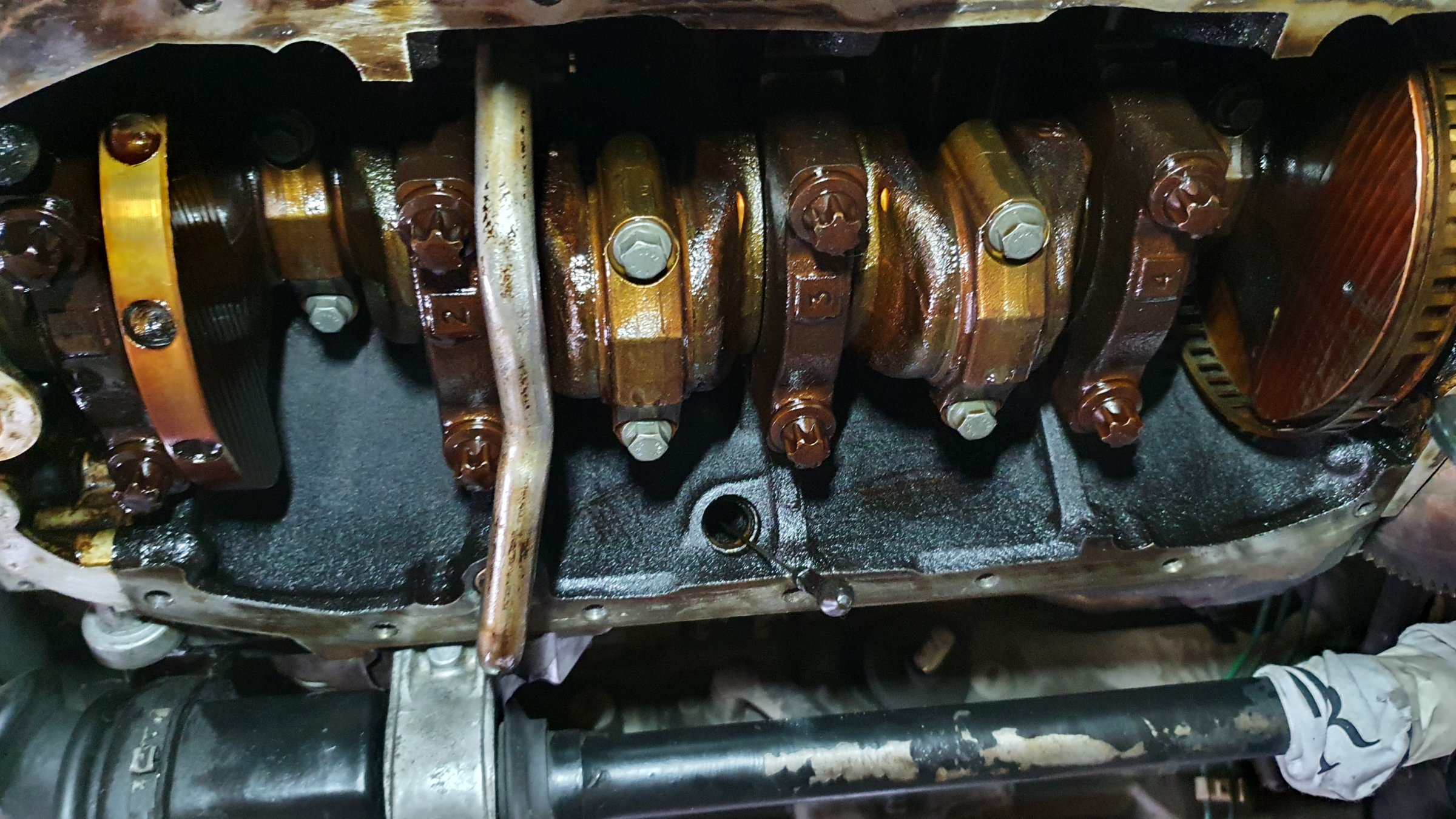

ich mache noch neue Pleuellager rein, habe dazu allerdings im WIS nur Drehmomente der Schrauben für einen B205 L/R gefunden:eek:
Kann ich die 20 NM+70° nehmen :confused: Ich habe einen B205E, sollte doch passen oder :confused: Ich frag mal lieber bevor es zu spät ist:top:

Ich würde bei so einer Gelegenheit auch sowohl die Haupt- als auch die Pleuellager ansehen, und ggf. erneuern und vermessen (und hab das auch so gemacht).
Hauplagerdeckelschrauben sind mit 20 Nm + 70° angegeben, bei den Pleuellagerdeckeln gibt es Ausführungen mit Schrauben und mit Mutter (mein 2001er hat Muttern).
Schrauben: 25Nm + 100°
Muttern: 20 Nm + 70°

Danke dir habe die 25 NM+ für die Schrauben genommen :top:

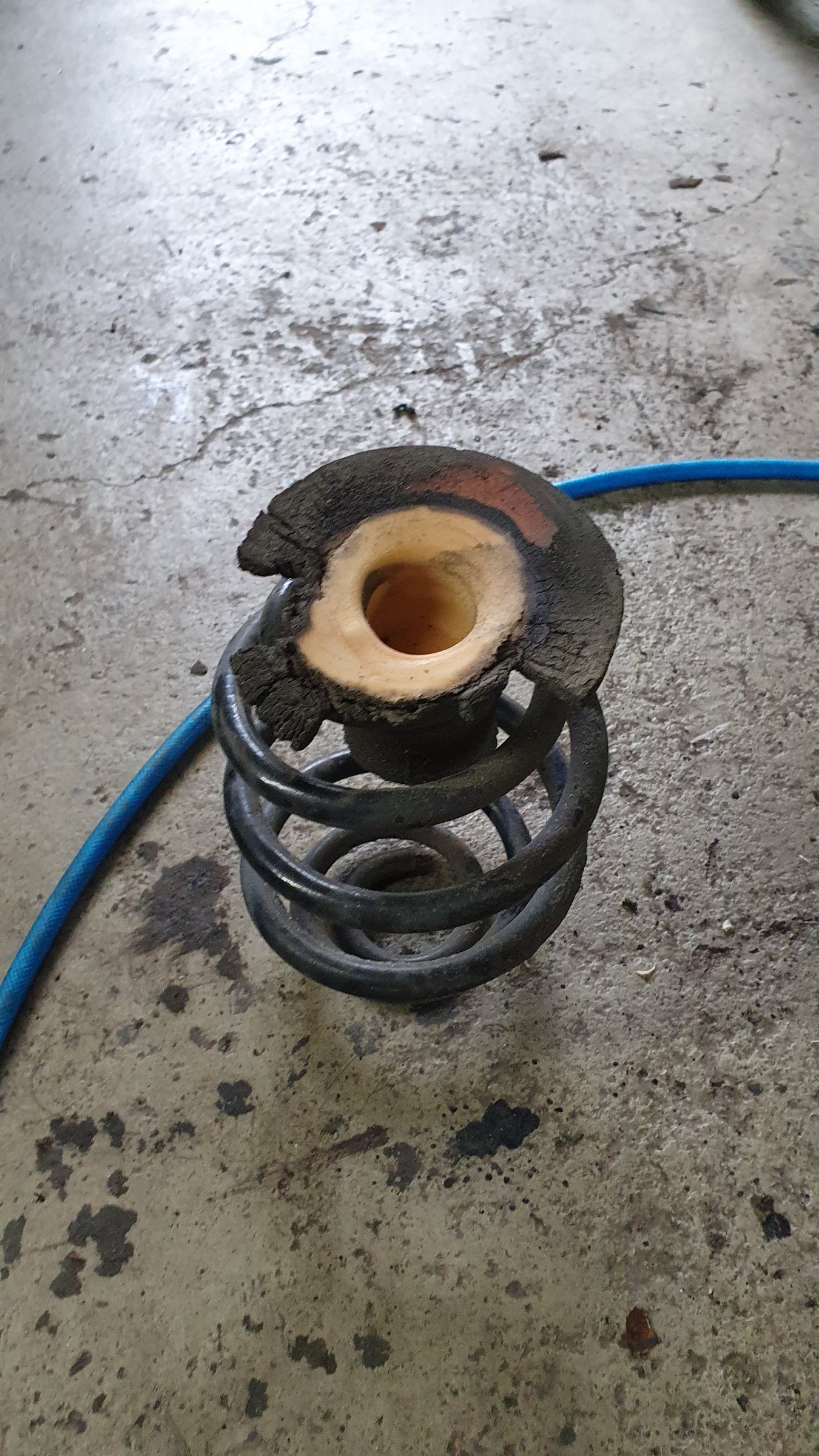

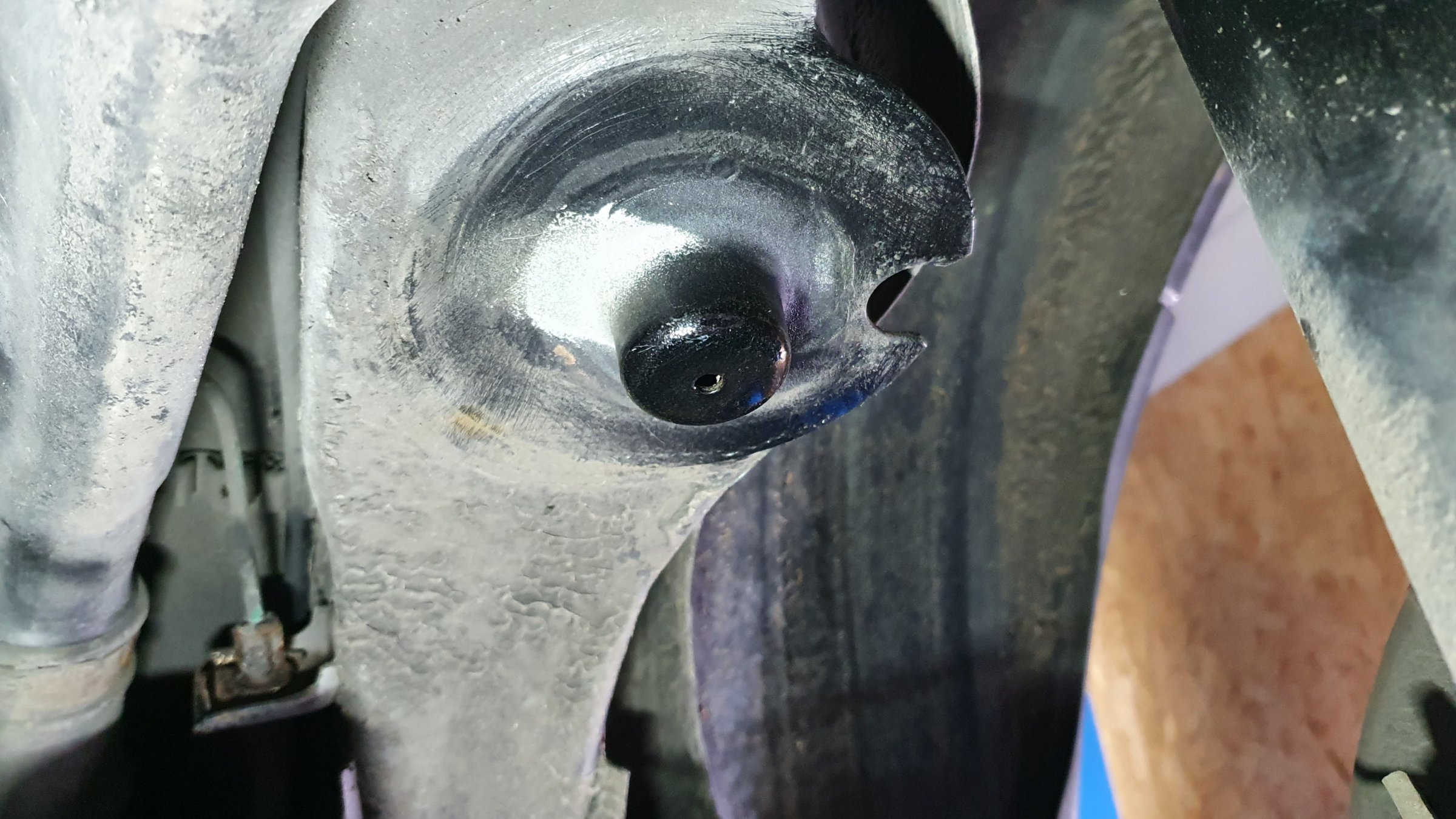

P.S. Nachdem ich viele Rostprobleme an den Federaufnahmen gesehen habe war ich erstaunt wie gut es bei mir aussah
Ja, Erklärung zum Stabi an der Hinterachse: Der ist direkt an die Achse geschraubt, ohne Gummi.

Hast Du denn nun die Lagerschalen getauscht?
Jo sind drin mit neuen Schrauben:top:
Hauptlager waren noch ok? Die können schneller verschleissen als die Pleuellager.

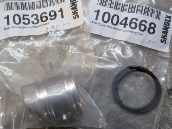

[mention=800]patapaya[/mention] hast du diese O-Ringe auf dem Anschlussrohr verbaut:confused:?
Ich hatte mir das Anschlussrohr 1053691 und die O-Ringe 1004668= 39mm bei Skandix bestellt:biggrin: Da ich aber bei der ersten Aktion vorher 37 mm am alten Rohr gemessen hatte, habe ich zusätzlich die O-Ringe 1004669= 37mm bestellt:top: Ich dachte mir schon komisch aber das wird sich schon erklären:confused:
Jetzt nach meinem Urlaub Paket ausgepackt und die Nut am neuen Anschlussrohr gemessen= 37mm:rolleyes: Also altes Anschlussrohr ausgebaut und festgestellt dass sich der von mir neu verbaute O-Ring 37mm aus der Nut verrutscht war und somit undicht war:mad: Altes und neues Anschlussrohr vergliche sind 100% identisch:top:Alten und neuen O-Ring 1004669= 37mm verglichen, passt auch !
Also das ganze gesäubert gefettet und mit den O-Ringen 1004669= 37mm eingebaut, ohne Motorlauf ist es dicht:top:
Also schon mal postiv, das Problem der Undichtigkeit gelöst:top:
Ich kann mir nicht vorstellen das der O-Ring 1004668= 39mm verbaut geschweige denn dicht werden kann:confused: Bin gespannt was ihr dazu sagt:hello:
Gruß aus DU
Ja, bei meinem 9-5 passte das problemlos straff und ist dicht. Und die 1004668 wird ja für den 900II/9-3I ebenso aufgeführt...
Es gab zwei verschiedene Innenrohre, vielleicht daher auch zwei O Ring Größen.
Wäre dann ungünstig gelöst, wenn beide Varianten O Ringe als passend aufgeführt werden.
Da der O Ring leicht gedehnt auf die Nut gezogen werden soll, dürfte ein 39er Ring auf ein 37er Rohr nicht passen und höchstwahrscheinlich abgeschert werden.
Aber hier war es scheinbar nur ein Montageproblem.
Wenn die Bohrung im Motorblock vernünftig sauber gemacht wurde und der Ring mit Vaseline eingesetzt wurde, sollte es jetzt ja funktionieren.
