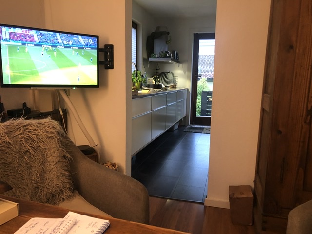

...und dem entsprechenden Befestigungsmaterial. Aber da sitze ich ja quasi an der Quelle:biggrin:
Manno, ich wollte meine Küche auch schwebend montieren, wegen des schönen Bodens (Altbaudielen) Aber dat ging nich @Wände.
