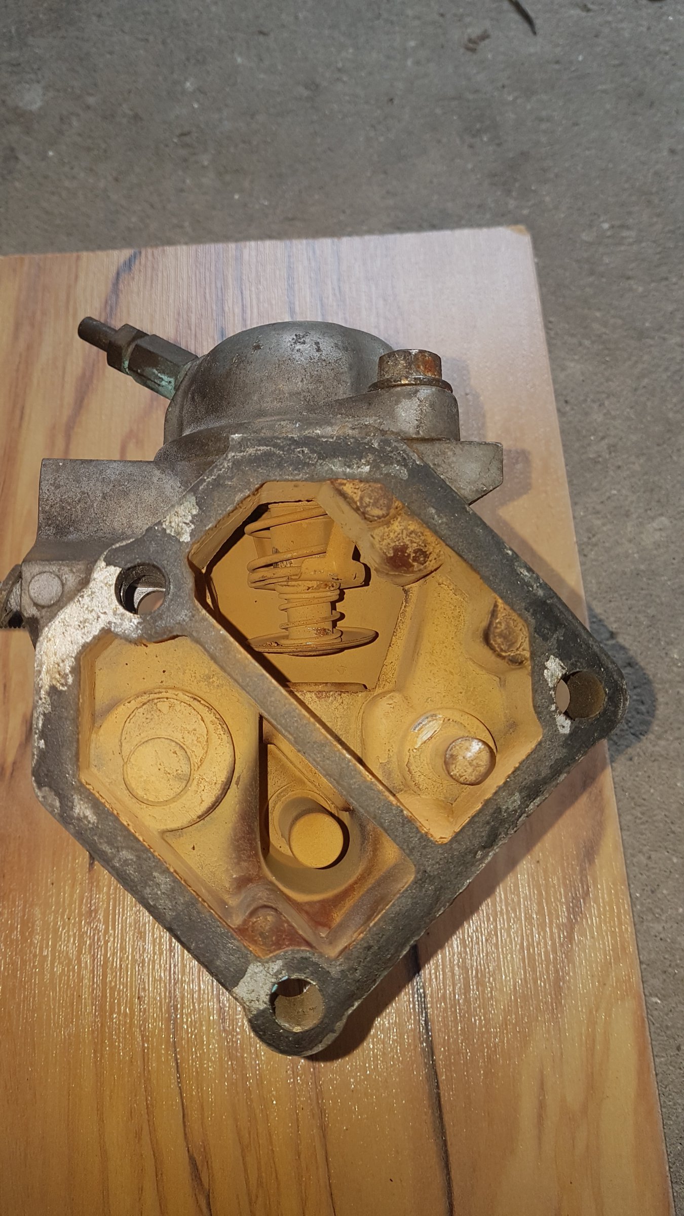

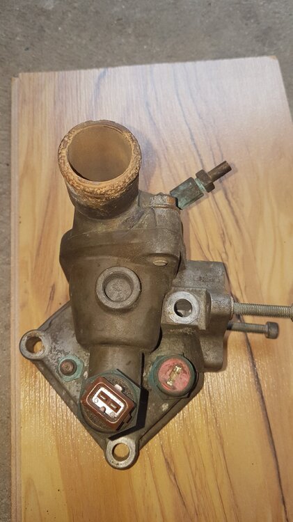

20210709_174011.thumb.jpg.9efa47da9b8214aad031bce1fc41083f.jpg 20210709_173942.thumb.jpg.1e23a2131e9acef6bc08af3f4c98e4d9.jpg
Nochmal innen und aussen Ansicht. An den Anguss sollte eine Dichtfläche angespiegelt werden.

[ATTACH=full]201719[/ATTACH] [ATTACH=full]201720[/ATTACH]

So sieht es aus:smile: Das ist ein Teil aus dem Fundus, mein 900i hatte bekanntlich einen neu aufgebauten Motor bekommen.
Das dient nur zur Anschauung, denke man sieht recht gut, in welche Kammer gebohrt wird.
Die Dichtfläche kann man am einfachsten mit einem Zapfensenker, also einem Flachsenker mit Zentrierzapfen, herstellen. Das sollte mit hinreichender Genauigkeit auf der Ständerbohrmaschine gehen.
da braucht´s keine Dichtfläche - Loctite an das Gewinde reicht
Wird das nicht mit Ringnippel und Hohlschraube angeschlossen? Dann wären Dichtfläche und USIT-Ringe in meinen Augen das Mittel der Wahl. Aber wenn es auch so geht, ok.
Keine Hohlschraube - ein Nippel, also ein Stück Rohr mit Außengewinde auf einer Seite, dann Sechskant zum Reindrehen und auf den Rest wird der Schlauch geschoben und mit einer Schauchschelle fixiert
