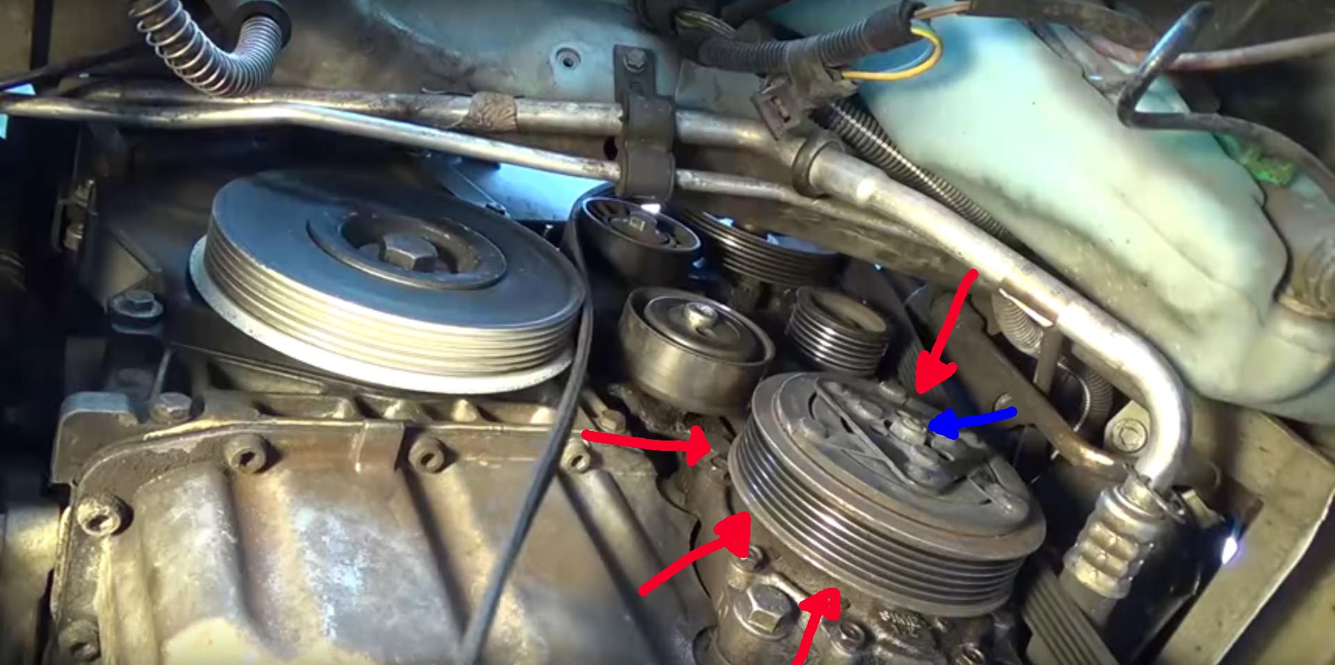

also gut. hab den übeltäter genau lockalisiert.
die rolle eiert nachdem man etwas gefahren ist und erzeugt dann dieses knarren.
reicht es wenn ich die rolle fixiere/blockiere, damit sich die scheibe nicht mitdreht, und die mutter fester anziehe? blauer pfeil
Die Rolle ist die Magnetkupplung des Klimakompressors.
Wenn die eiert muss mindestens eine neue Magnetkupplung inklusive der Riemenscheibe montiert werden. Luftspalt der Magnetkupplung muss dabei auch korrekt eingestellt werden mit Passscheiben.
Alternativ ganzen Klimakompressor tauschen...
Und ganz wichtig:
Du solltest damit nicht mehr fahren, bis das repariert ist. Zur Überbrückung kann man einen kurzen Riemen für die Variante ohne Klimaanlage montieren.
Magnetkupplung tauschen funktioniert auch in eingebauten Zustand.

Was genau wurde gemacht? Riemenscheibe und Magnetkupplung getauscht? Abstand eingestellt?
War die Klima an, als das Video gemacht wurde, dreht also das dreieckige Teil auf der Riemenscheibe mit oder steht es still?
Eiert die neue Riemenscheibe jetzt nicht mehr?
Die Klima kann auch noch stark unterfüllt sein, so dass sie noch nicht abschaltet, aber trotzdem viel zu wenig Kältemittel enthält. Das kann evtl. auch Geräusche erzeugen. Dazu müsste aber der Kompressor, also das dreieckige Teil überhaupt erstmal mitlaufen.
Wenn das nicht mitläuft, hat es nichts mit dem Kompressor zu tun.
Man könnte auch alternativ die Klima ausschalten, ob dann das Geräusch verstummt.
