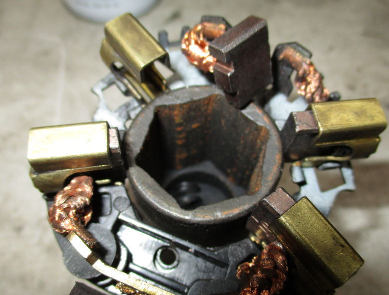

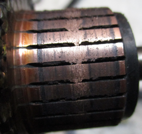

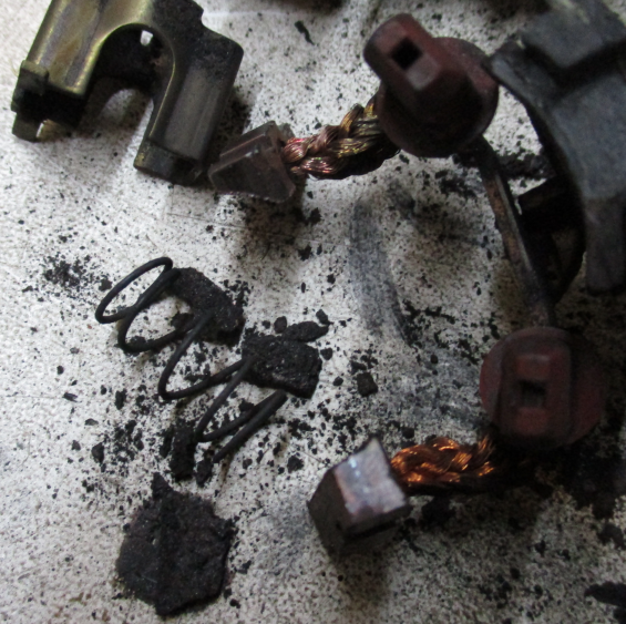

Zwischenzeitlich bin ich mal auf Fehlersuche gegangen, da der erste Eindruck nichts gezeigt hat. Mein Fazit hier, wenn ich da mal was tauschen würde, dann nur die Kohlen.
Leider steht da auch keine Nummer drauf, nach der man dann den korrekten Ersatz bestellen kann.

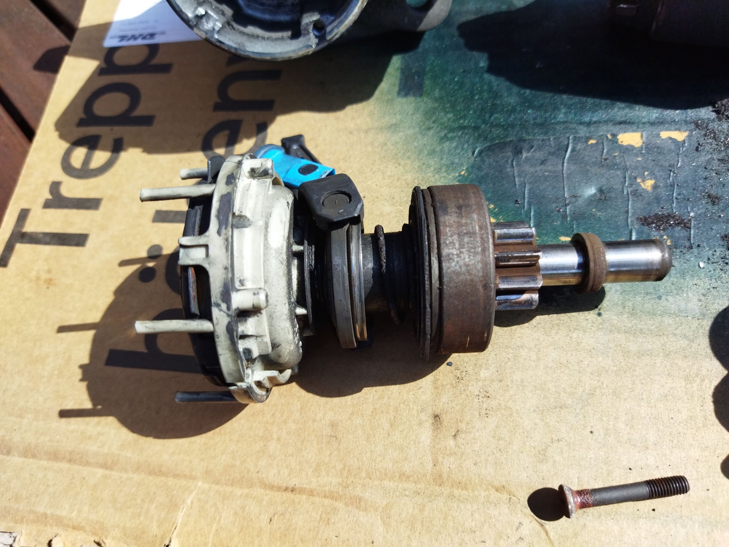

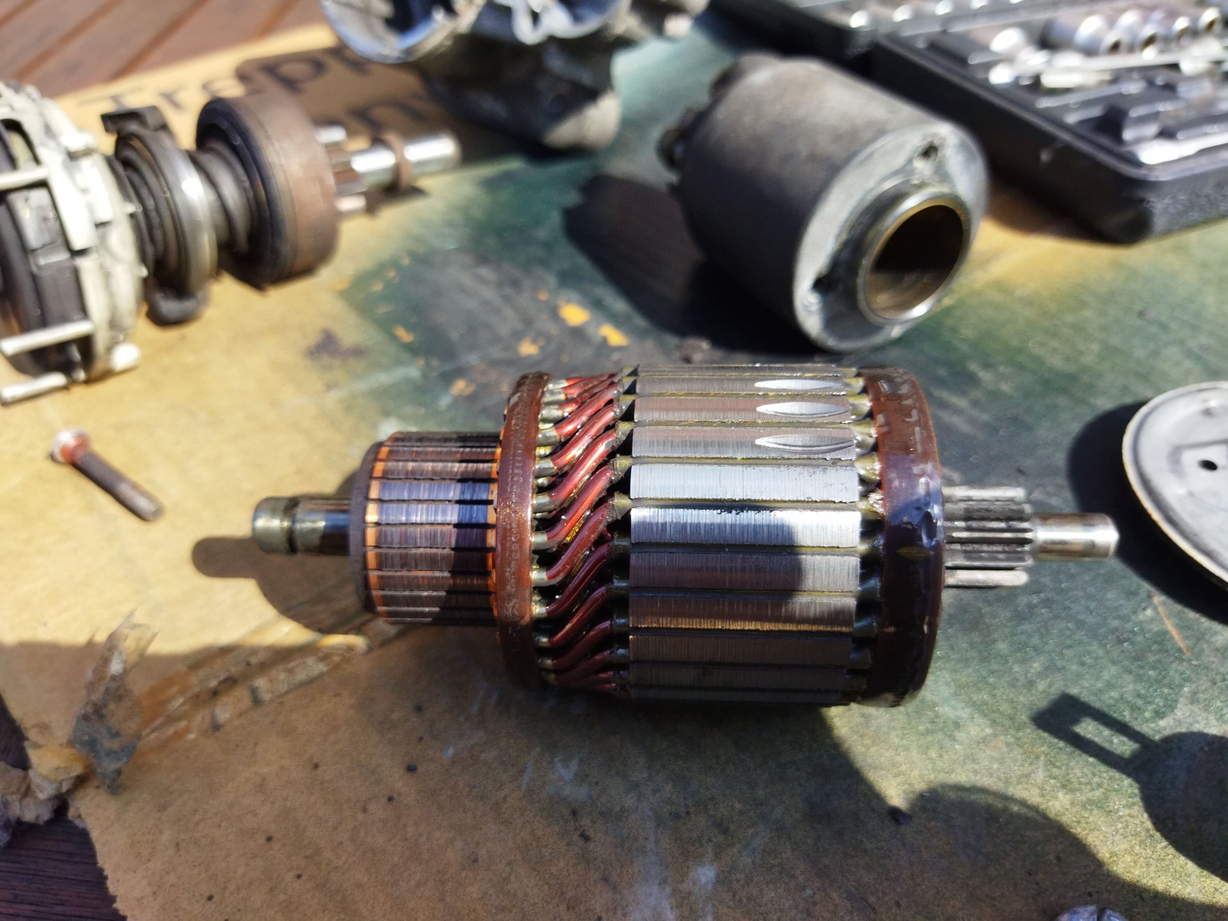

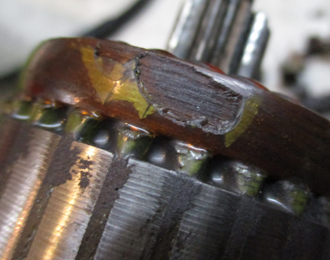

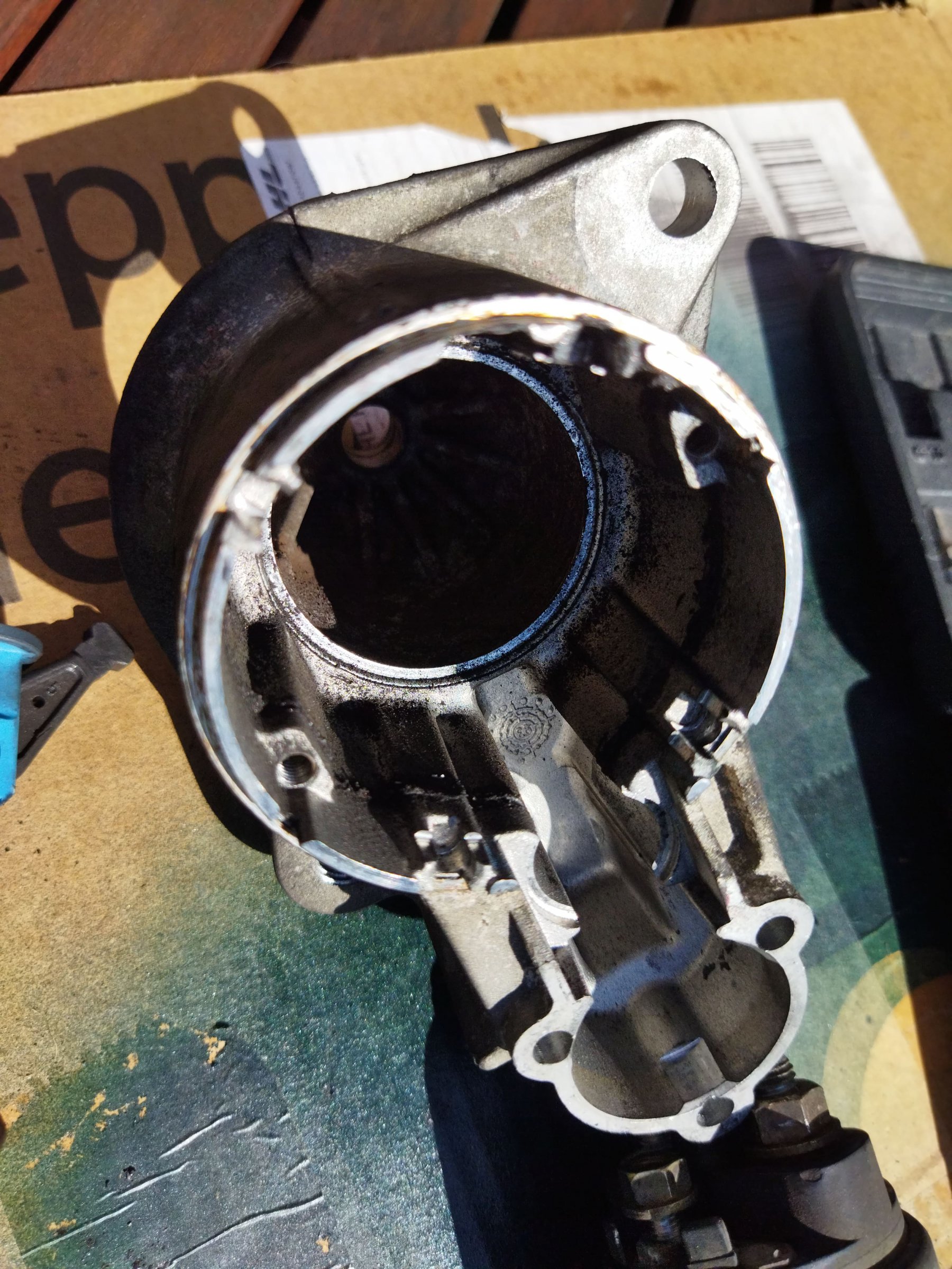

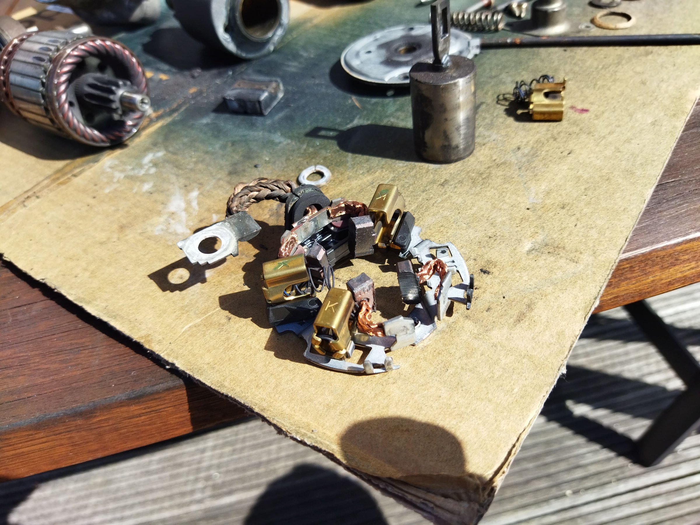

Wie man auf den Bildern sehen kann, waren die Kohlen bei mir schon kurz vor knapp. Da war nicht mehr viel mit Führung!! Was jetzt für das Rattern verantwortlich war, keine Ahnung! Mit dem Ersatzanlasser surrt der Elch wieder.
Bei den restlichen Teilen kann ich jetzt keinen kritischen Verschleiß erkennen. Aber wenn man einen Austausch für unter 100€ bekommen kann, dann ist das auf jeden Fall die sicherste Option.
Es geht halt alles bauteilbedingt etwas schwer auseinander, kleine Schläge helfen aber weiter.
IMG_20210731_102659.thumb.jpg.28e7143ab6ecc1a281bbd592c0ef9472.jpg IMG_20210731_102708.thumb.jpg.d04cd82f979f6380410e7319151cdca9.jpg IMG_20210731_102726.thumb.jpg.3c8de714bd588cbd0ba2b74c0726db61.jpg IMG_20210731_102748.thumb.jpg.cd009dab6a73e8ffdac369afe131d557.jpg

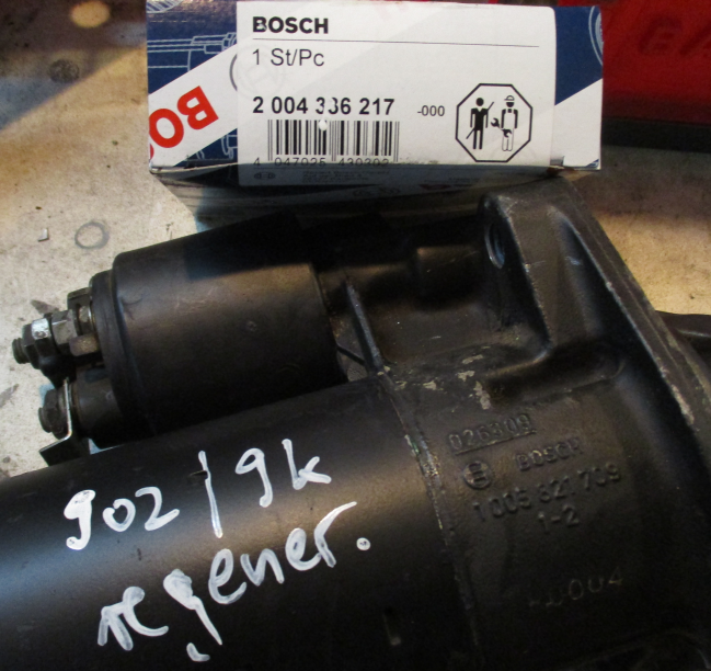

Weil es gefragt wurde:
Mein 9k hat auch einen Tausch-Anlasser gebraucht aus dem Regal bekommen, weil er unzuverlässig einspurte.
Beim Ersatz hatte ich zuvor die Bürsten erneuert, ihn gereinigt und gefettet.
Es gibt natürlich auch welche, da kommt eine Überholung zu spät...
Der ausgebaute und revidierte tut nun im 9-5 problemlos seinen Dienst.
Bürsten passen Era 232005 (gekauft hatte ich bei extra-Autoteile.de) oder Bosch 2 004 336 217.
Die werden schon auf eine Montagehülse aufgefädelt geliefert - sonst geht die Montage wie oben erwähnt am besten mit passender Nuss...
Ich finde, für Ersatzteilpreise von 6 bis 12 € und max. 2 h Arbeit kann man ihnen ein zweites Leben durchaus gönnen.

Mit dem Ersatzanlasser startet der Motor fast sofort, während er vorher immer einige Sekunden orgeln musste. Das habe ich bisher auf einen Druckverlust am Rückschlagventil an der Benzinpumpe zurückgeführt, was ja auch logisch erschien. Auch dreht der Anlasser vom Gefühl her kräftiger durch.
Wenn ich mir dann die Bilder von den verschlissenen Kohlen anschaue, kann ich nur jedem raten der Veränderungen am Startverhalten feststellt, schaut euch auch den Anlasser mit an. Gleiches gilt, wenn der Zündschlossschalter abgebrannte Kontakte hat und ersetzt werden muss. Ist ja auch ein Zeichen für sehr viele Startvorgänge und Verschleiß in Relation mit dem persönlichen Fahrprofil.
Aber das können natürlich auch reine Zufälle sein, die gerade zusammentreffen.
Ich kann nur sagen, bin absolut positiv überrascht wie der Wagen jetzt loslegt, kein rasseln mehr, kein orgeln, alles top. Hoffe nur, dass der Zustand auch für eine längere Zeit so bleibt.
