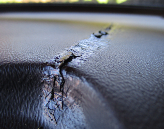

- Risse im Armaturenbrett: Ich finde die in meinem CV recht heftig...Macht so eine Abdeckung Sinn, die man obendrauf klebt? Irgendwie finde ich das merkwürdig. Wird das am Ende nicht zu hoch? Außerdem verhindert es nicht das Weiterreißen. Aber kann man das ohne Tausch des AB verhindern? Oder kann man solche - meiner Ansicht nach - Riesenrisse zuspachteln? Siehe Bilder...

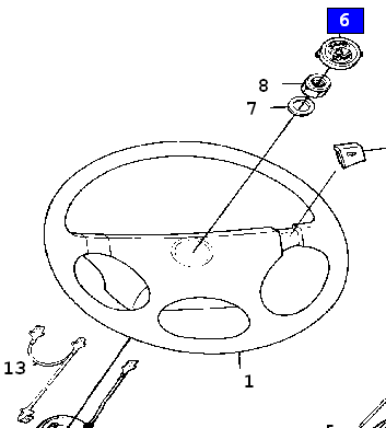

- das Lenkrademblem ist total verblasst. Kann man die Dinger irgendwoher beziehen?

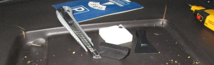

Ich habe versucht, mit so einem Reparaturset für Kunststoffteile die Risse im Armaturenbrett zu verschließen - was nur kurzzeitig eine gewisse optische "Linderung" gebracht hat. Aber das Material ist zu hart und wird schnell wieder rissig - der Effekt ist nicht nachhaltig. Das war aber keine Überraschung, denn das war hier kim Forum zuvor schon genau so angekündigt worden - war halt ein Versuch.

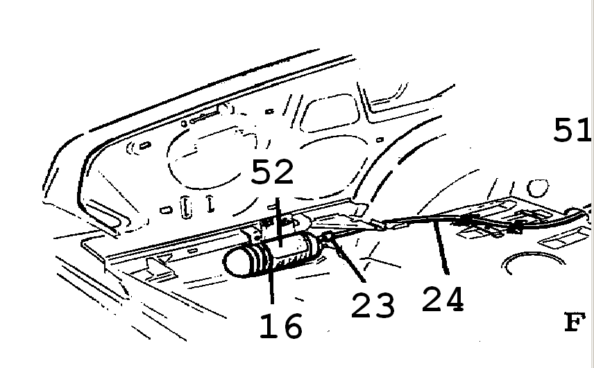

- Die Belüftung bleibt für mich ein großes Problem (es kommt kaum bis eigentlich keine Luft durch die Gitter, die für Fahrer und Beifahrer bestimmt sind - zur Scheibe und zu den Seitenscheiben, wohl auch zu den Beinen/Füßen geht die Luft m.E. hin - das typische Zischen beim Drehen der Lüftungsintrumente tritt nach wie vor nie auf). Welche Schläuche wo könnten defekt/ab sein? Bild?
Ein Bild dazu habe ich nicht, aber links hinten im Kofferraum befindet sich das Reserverad und darunter eine weißliche Druckbombe mit Stabilitätsriippen, ungefähr in der Größe einer 1 - L- - Flasche. Im EPC (Electronic Parts Catalog) sieht das so aus, es ist die Nr. 52:
Da gehen Schläuche vom Motor aus hin und zu den Stellgliedern im Armaturenbrett, die prüfe mal auf Dichtheit.
Ja, deine sind heftig. Es gibt die Möglichkeit, das Armaturenbrett neu beziehen zu lassen, das kostet allerdings nicht wenig Geld. Ich würde an deiner Stelle erstmal damit leben und vielleicht irgendwann mal, wenn sonst am Auto nix mehr zu machen ist, da dran gehen. Ansonsten benutze hier mal die Suchfunktion bzw. schau mal hier
https://www.saab-cars.de/threads/armaturenbrett-nachfertigung-neubezug.77081/
Meinst du das hier?
Ich habe mal kurz bei den einschlägigen Stellen gesucht, aber dort leider nichts gefunden, z.B.
https://www.esaabparts.com/saab/parts/8989659
Das Teil sollte die Nummer 8989659 haben, da solltest du einfach mal regelmäßig mittels der Suchmaschine deiner Wahl nach suchen.
Nachtrag: das habe ich gerade gefunden, wenn du dir so was zutraust ... ;-)
Mist: zuerst falscher Link, jetzt hoffentlich besser

Bezüglich des Lenkrademblemes. Ja, das meine ich-habe nur dieses andre Lenkrad mit den drei Speichen...Aber das Teil könnte dürfte dasselbe sein, oder?
Natürlich habe ich bereits selbst einige Versuche unternommen diese Risse zu füllen, immer ohne Ergebnis.
Und obwohl ich die diversen veröffentlichten Reparaturversuche an 900-Armaturenbrettern seit Jahren beobachte, habe ich bisher auch dabei noch keine brauchbaren Ergebnisse gesehen.
