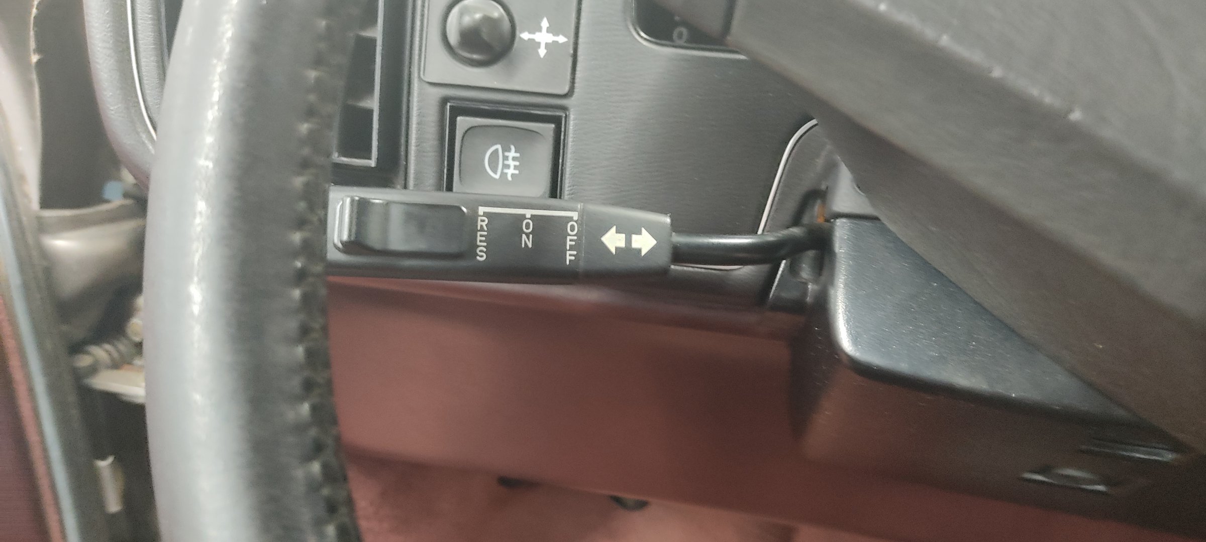

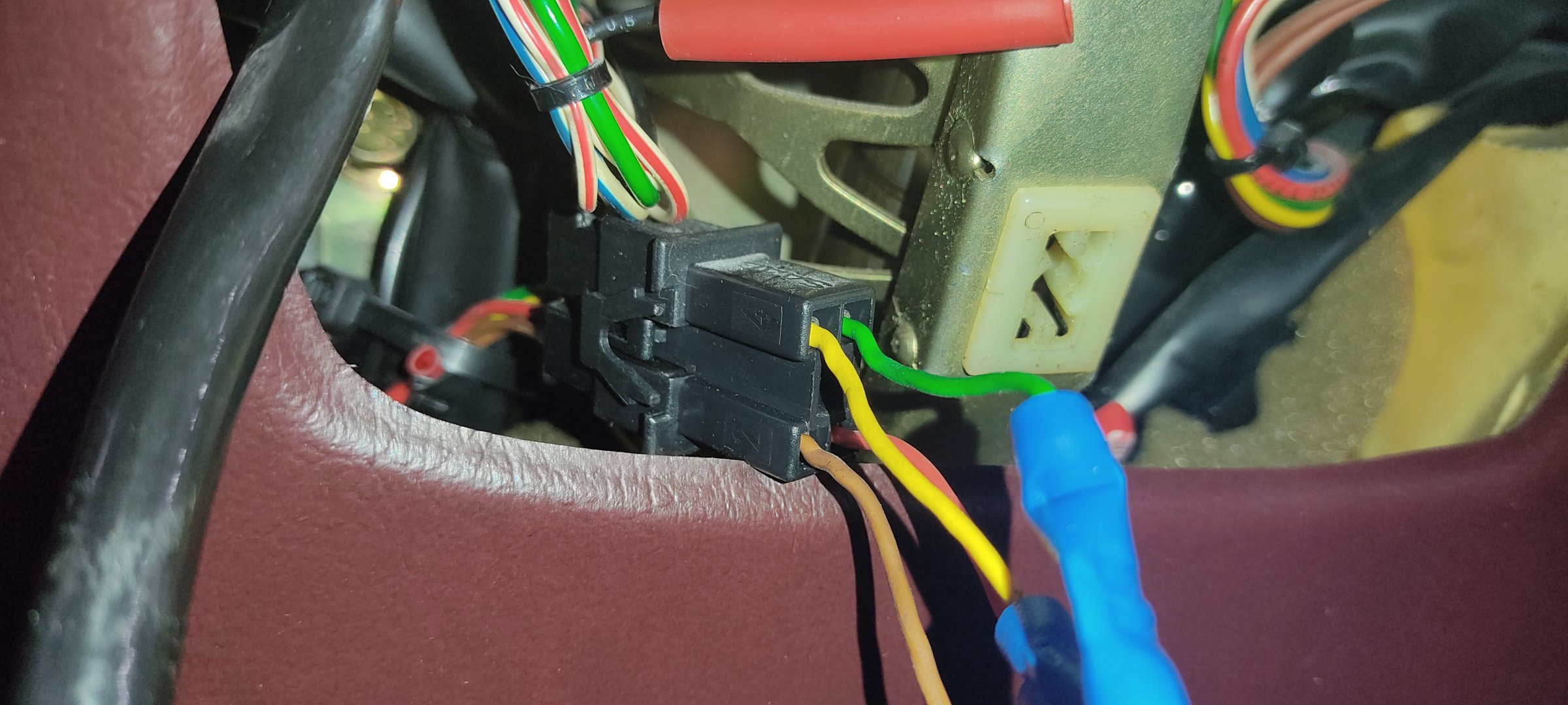

mach doch mal ein Bild von Bedienseite und Stecker
Ich habe gestern gesehen das die Kabel verlötet sind.
Mal sehen ob ich da etwas sehen kann.
Ggf. schicke ich Dir einen zum MY passenden Hebel zum Testen, aber der fahrzeugseitige Stecker sollte dazu noch der Originale sein.

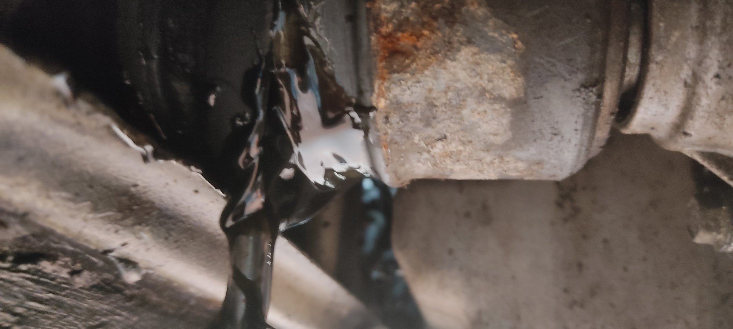

In den Töpfen ist sehr dünnes Fett/Öl.
Ist das so in Ordnung oder kommt da etwas anderes rein?
Das Fett wird in der Tat nach ein paar Jahren sehr flüssig. In dem Fall lohnt die gründliche Reinigung der Töpfe und eine frische Fettfüllung.
Bei Skandix wird für die Töpfe ein Fett unter der Artikelnummer 1018621 empfohlen.
Ist also definitiv ein anderes als für die Achswellengelenke außen.
Wir ihr gesagt habt, rechte Seite alles weg und trocken, denke ist eh zu spät gewesen.
Ich habe jetzt ein gutes Achsfett vom G-Modell genommen, dass ist erstmal besser als nichts.

Tempomat habe ich ein paar Bilder im Anhang, die Verbinder sind nun dich etwas vernünftiges ersetzt, aber noch immer das gleiche Spiel.

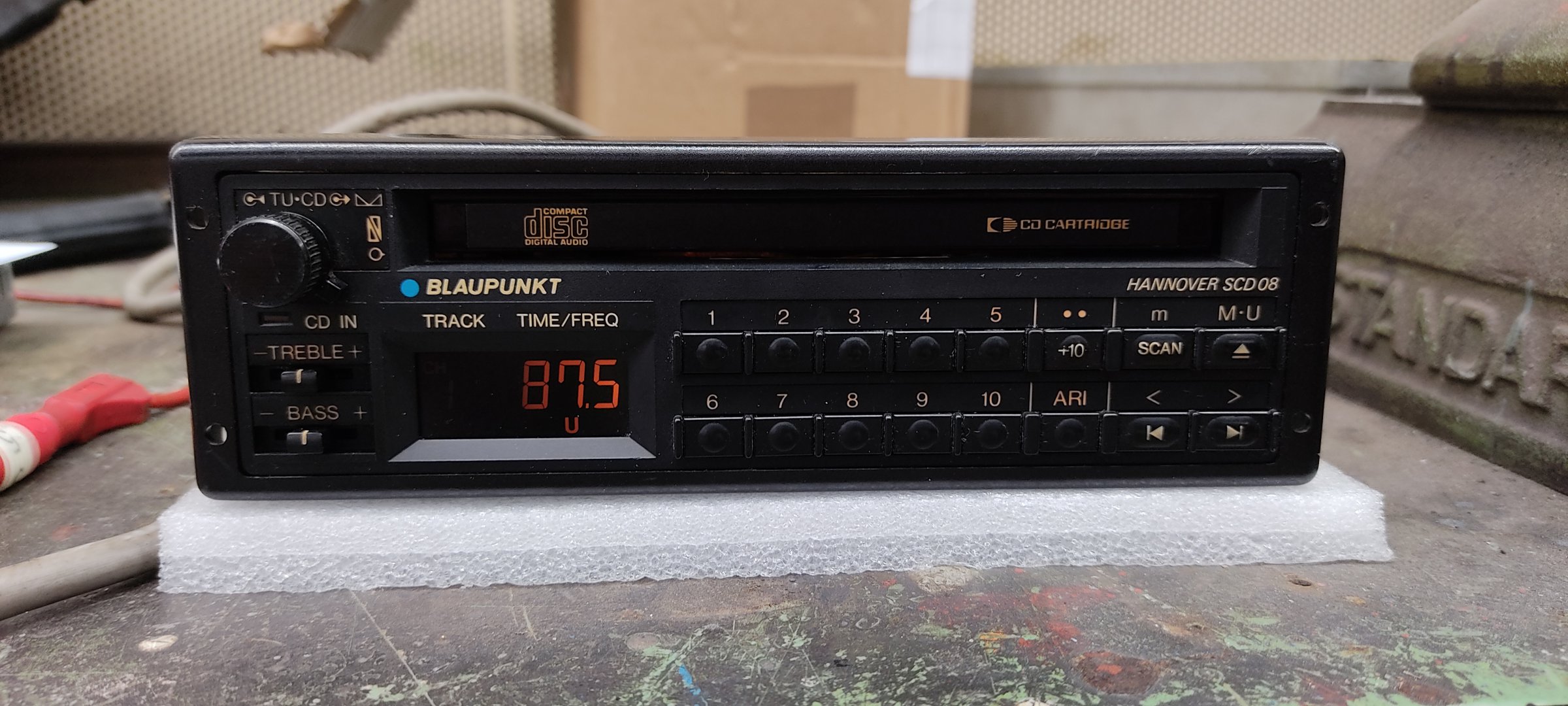

Heute Mal Versuchsaufbau mit dem scd 08 gemacht, läuft gut.
Was meint Ihr, passt doch ganz gut oder nicht?
Tempomat habe ich nun nochmal geschaut, es sollte alles da sein was da sein muss.
Passt perfekt! :top: Die alten blaupunkt Radios sehen einfach immer gut aus. Ab Ende der 90’er gefielen sie mir nicht mehr aber die davor haben einfach eine stimmige Anordnung und Aufteilung und vor allem noch einen Lautstärkedrehknopf.
Ja, stimmt, geht mir auch so mit Blaupunkt. Ab ca. 2000 wirds gefühlt schlechter, sowohl optisch als auch von der Bedienbarkeit her. Und heutzutage gibt es nur noch bunt blinkende Mäusekinos bei denen die Bedienung möglichst kompliziert und möglichst nicht-intuitiv angelegt wird...
Ja ein Drehknopf mit einer guten Regulierung ist mir auch wichtig bei dem Auto.

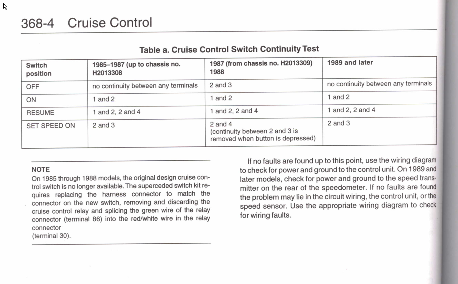

Thema Tempomat, glaub den Fehler gefunden zu haben.
Nach nochmaliger Sichtung der Pläne habe ich gesehen das der Schaltplan für Fahrzeuge 1989-91 auch schon einen Tempomathebel mit "TIP" funktion haben muss.
Hat meiner nicht.
Bei mir ist nur on, Off und Res sowie Set.
Also erstmal auf die Suche nach einem neuen Hebel machen.
Richtig, siehe #24:cool:
Sollte jemand also solch einen Hebel suchen und/oder einen anderen dafür hat, so kann er sich gerne melden.

ich kenne mich mit dem Tempomaten nicht sonderlich gut aus, habe vor ca. 18 Jahren mal Tempomatschalter getauscht, da fiel mir auch auf, dass es unterschiedliche Versionen gibt, Unterschiede zwischen Steili-Teilen und ab 1988...
Ich weiß nicht, ob es hilft, aber wir haben damals beim Kabel mit 4 Adern die äußeren Adern bewusst vertauscht. Damit funktionierte dann (ein pre 87-Tempomat-Blinkhebel) am 1989 900er... Vielleicht hilft der Hinweis...
Das ist schonmal ein guter Hinweis, jetzt nur noch die Frage welche Kabelfarben das gewesen sind.
Bearbeitet von Chris900/1
Farben weiß ich nicht mehr, nur, dass es die jeweils äußeren Kabel waren, die wir bewusst vertauscht hatten. Witzig dabei war, dass dann genau verdrehte Farbkabel zusammengelötet waren, womit es dann aber funktionierte! Es muss irgendwie die Belegung geändert worden sein, während die gleichen Farbkabel weiter verbaut wurden... ist alles aber nur aus etwas weiterer Erinnerung... als man noch jung war...:hello::ciao:

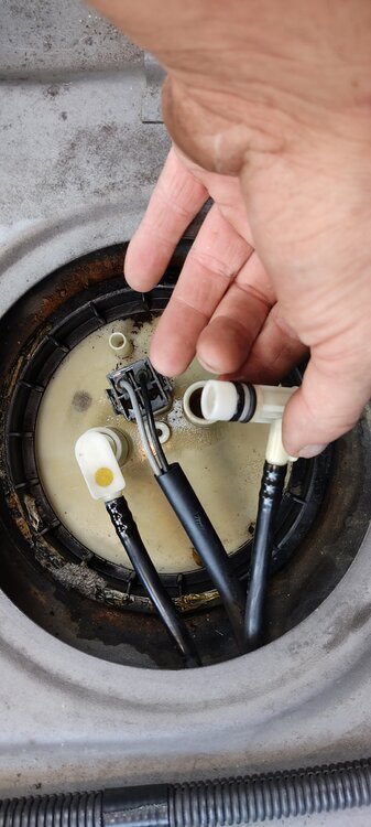

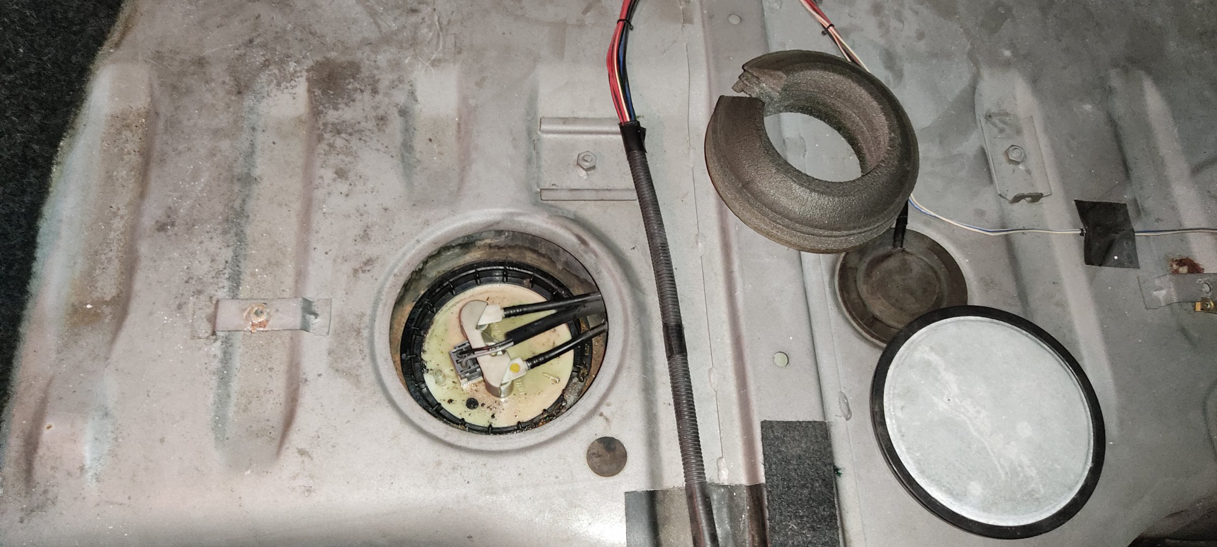

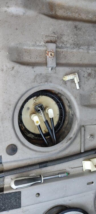

Ich hatte immer schön leicht Benzin-Geruch im Auto, im Kofferraum stärker als vorne, heute also die Verkleidung im KR ausgebaut und gesehen das die Dichtung der Pumpe langsam ihren Dienst quittiert.
Naja kann man ja erneuern nach 32 Jahren.
Allerdings habe ich seit einiger Zeit das Problem daß er lange dreht bevor das Auto anspringt.
Die Pumpe läuft sofort habe ich heute gehört, bin jetzt auch nicht weiter auf die Suche gegangen, er kommt erst noch der richtige Verteilerfinger und danach geht es weiter.
Gibt es sonst noch Verdächtige, welche ich hier unter die Lupe nehmen sollte?
Anbei ein Bild der undichten Pumpe.
