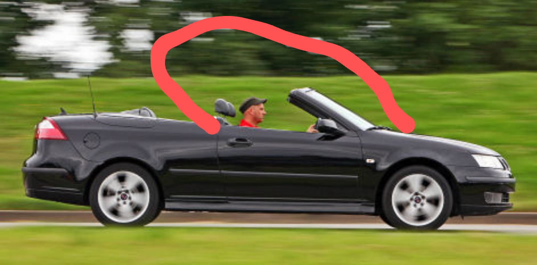

Zum Windschott hinten: hab es mal an meinem 9.3-I probiert (aus Karton), laut Aussage meiner Tochter hat es nichts gebracht...
Wahrscheinlich kommt der Luftwirbel von schräg hinten oben und schlägt genau bei den Kopfstützen ein.
Deshalb bringt das WS hinter den Rücksitzen nichts...
Vermutlicher Verlauf des Luftwirbels hinter der Frontscheibe:
