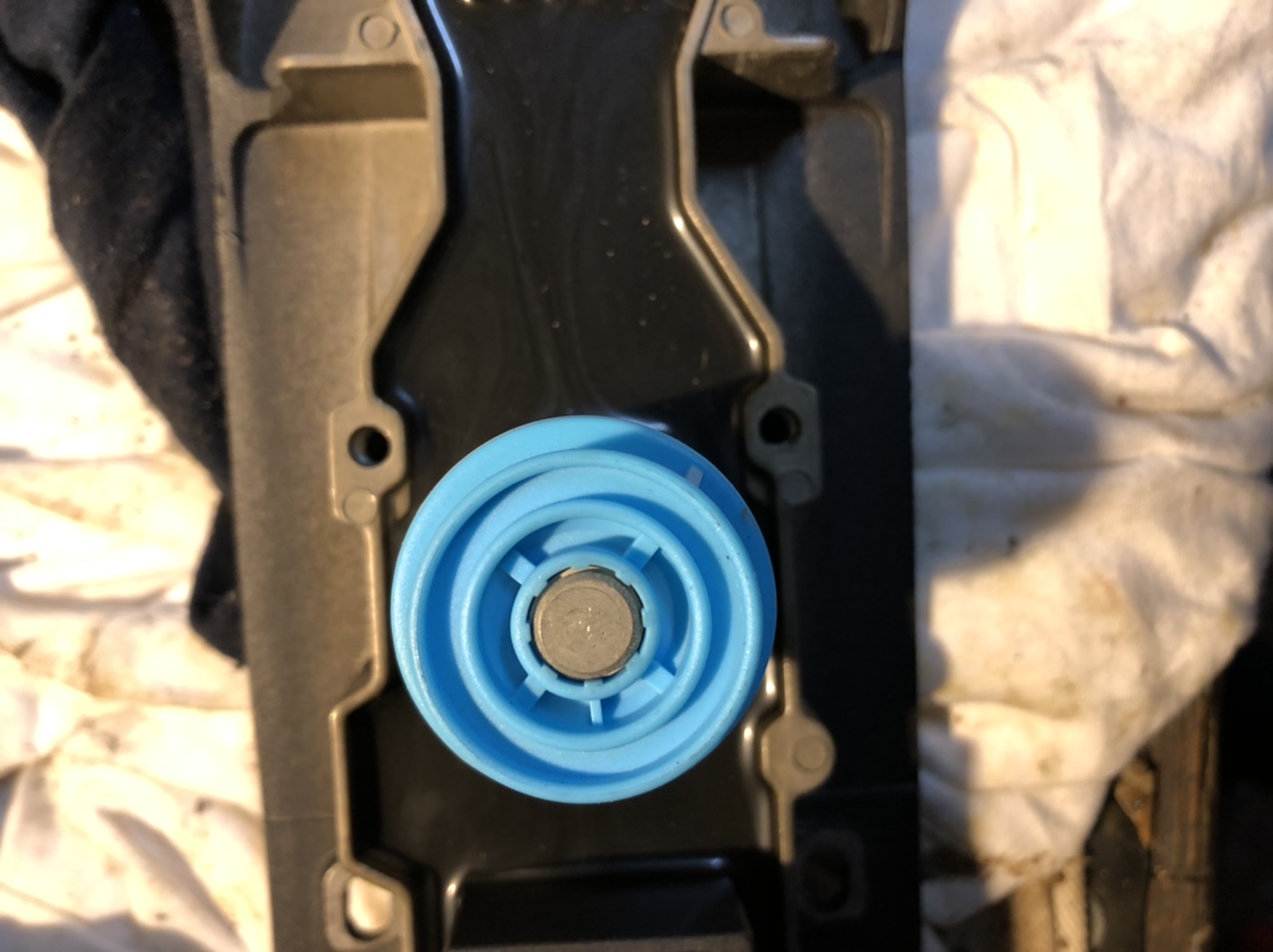

Kann dieser kleine Riss was damit zutun haben? Die Federn innen sahen Gut aus
ja
Sind nicht alle da gerissen, zumindest nach etwas Laufzeit?
Also eher nein.
schraub doch die Plastikabdeckung einfach mal ab und schau Dir die darunterliegende Vergussmasse an. Wenn es da "stink" oder ein Riss bzw. Aufblähungen zu sehen sind würde ich die Kassette tauschen.
- ja - schau hier - so wird es drunter aussehen - Bild 3

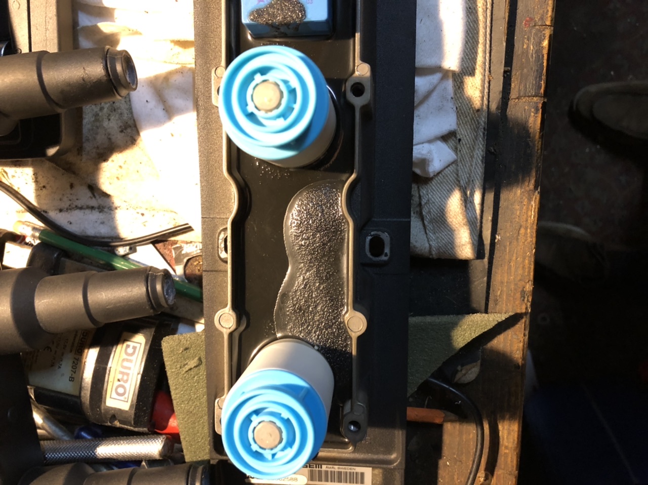

So sieht das aus. Weiß aber nicht wie eine neue aussieht.
Neue kaufen...Reparatur quasi unmöglich, die Vergussmasse bekommt man kaum runter.
Die Schäden sind offensichtlich...es ist die Kassette und nicht ein Kabel oder Stecker.
Manchmal schlägt auch eine Zündspule durch die isolierende Verguss-Masse und sorgt für stinkendem Abgang der Zündkassette.

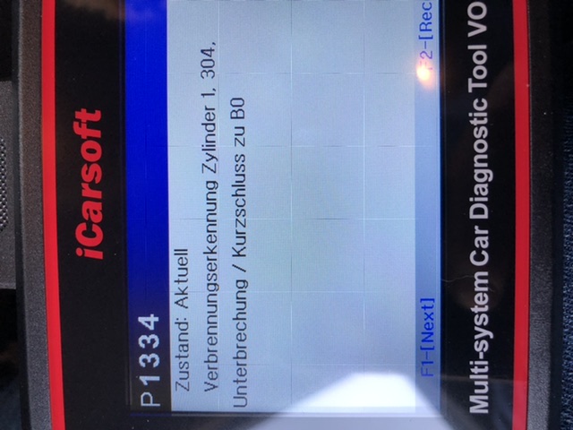

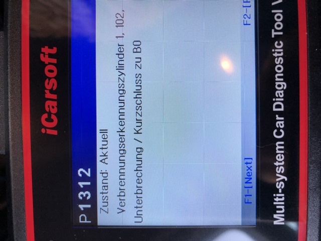

P1312 u. P1334 taucht wenn ich es will auf. (untertourig a. Berg Gas geben)

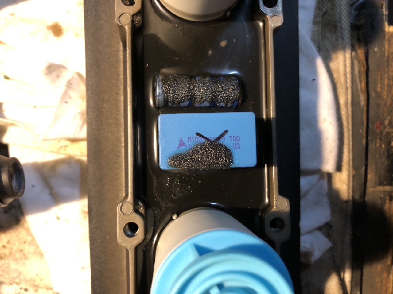

Meine DI zeigt ein „Muster“ was ich hier im Forum noch nicht gesehen habe, gehört das so? Siehe Foto.
903 Bj. 02/2002 T7 195Tkm
Richtige Kerzen sind 2Tkm alt, Federn sind rostfrei u. a. Spannung, keine Risse i. d Kassette erkennbar. Kein erhöhter Verbrauch, kein stottern vom Motor, Autowagen springt top an, keine Zündaussetzer aber im 5. Gang im Elbtunnel Gas geben bei 70km/h CE an.
[mention=15277]W-immer[/mention] Diese Fehlercodes P1312 und P1334 deuten auf die Zündkassette.

P1312 und P1334 werdfen jedenfalls über die DI-Kassette ausgelöst.
Andere Sensoren oder Faktoren spielen dabei keine Rolle.

Die DI ist original Saab, der Aufkleber war jungfräulich an der Stirnseite verklebt.
Die erkennbare „Kruste“ deutet auf keinen Schaden hin? Die Stelle ist im Teilbereich erkennbar die andere Seite ist spiegelglatt!?
Habe mir erst jetzt die Fotos angesehen.
Sieht nicht gesund aus.
Diese Kruste findet man immer würde. Dürfte Schaum auf der Vergussmasse sein, der fest geworden ist, bevor die Bläschen geplatzt sind. Wenn kommt der Ärger von innen und dann gibt es Risse und aufgeplatzte Bauteile. Aber es muss sich hat nichts zu sehen sein.
Ich kenne rote Kassetten, die förmlich abgeraucht sind. Da brauchte ma nicht mehr großartig nach Ursachen suchen. Konnte man riechen und sehen.
Die schwarzen sind dabei anders. Die kokeln langsam und irgemdwann springt das Auto nicht mehr an.
T5 sterben gerne während der Fahrt...T7 still und leise.
So sind meine persönlichen Erfahrungen.

Solche schwarzen Bläschenkrustenbilder von der DI gab es hier im Forum schon - ich meine, auch im Zusammenhang mit Problemen/Fehlermeldungen. Aber leider weiß ich ad hoc nicht mehr, welcher Thread das war, unnd leider funktioniert die Suche hier nicht nach Bildern...
Ich würde einfach mal eine andere, sicher fehlerfreie DI zum Gegentesten einsetzen - da der Fehler so zuverlässig zu reproduzieren ist, sollte ja schnell herauszuzfinden sein, ob sie Schuld ist.
