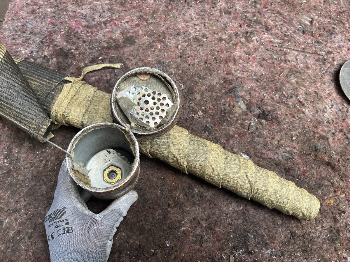

Also für mich sieht es so aus:
Mit dem grünen Plastik ist der Kraftstofffilter innen abgedichtet: Papier am Gehäuse festgeklebt.
Das grüne Plastik weicht im Benzin auf. Schwerkraft und Strömung folgend in die Benzinleitung.
Also: rein getan hat es der Hersteller des Filters.
Soweit erstmal. Gerne Rückfragen stellen. Man lernt ja am Objekt.

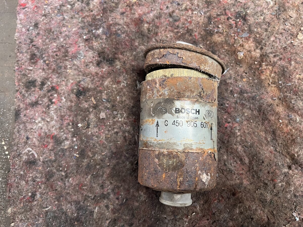

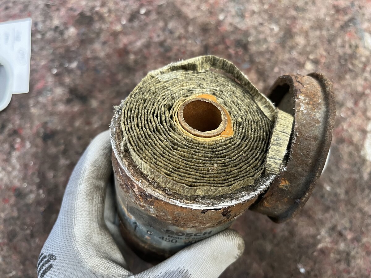

So sah ein (reichlich angegammelter) Originalfilter von BOSCH # 450 905 601 (Made in Spain) von innen aus.
Der grüne Kleber (?) findet sich hier nicht.

Beim Betrachten des mittleren Bildes ist das für mich eindeutig:
Der leistungsmindernde grüne Kleber des Filters hat sich aufgelöst und wanderte in Fließrichtung des Benzins in die Leitung nach vorn.
Die og. (uralte) frühere Filterversion hatte zudem noch ein Grobsieb um die Filterbestandteile zusammenzuhalten.

Die Bilder von den zwei Kraftstoff-Filtern haben den Unterschied: Seite wo geöffnet wurde. Einmal auf Seite des Einlaufs geöffnet (der grün-Plastikne) und andermal auf Auslauf-Seite (viel mehr Papier, uralt).
Bei dem spanischen mit vielen Wicklungen: der Kraftstoff dringt in der Mitte ein und muß seitlich, durch alle Lagen hindurch. Oder?
Bei dem mit grünem Plastik: ich nehme an es war eine Art Beutel? Aber wie wird der gegen den Beinzinfluss aufgespannt?
