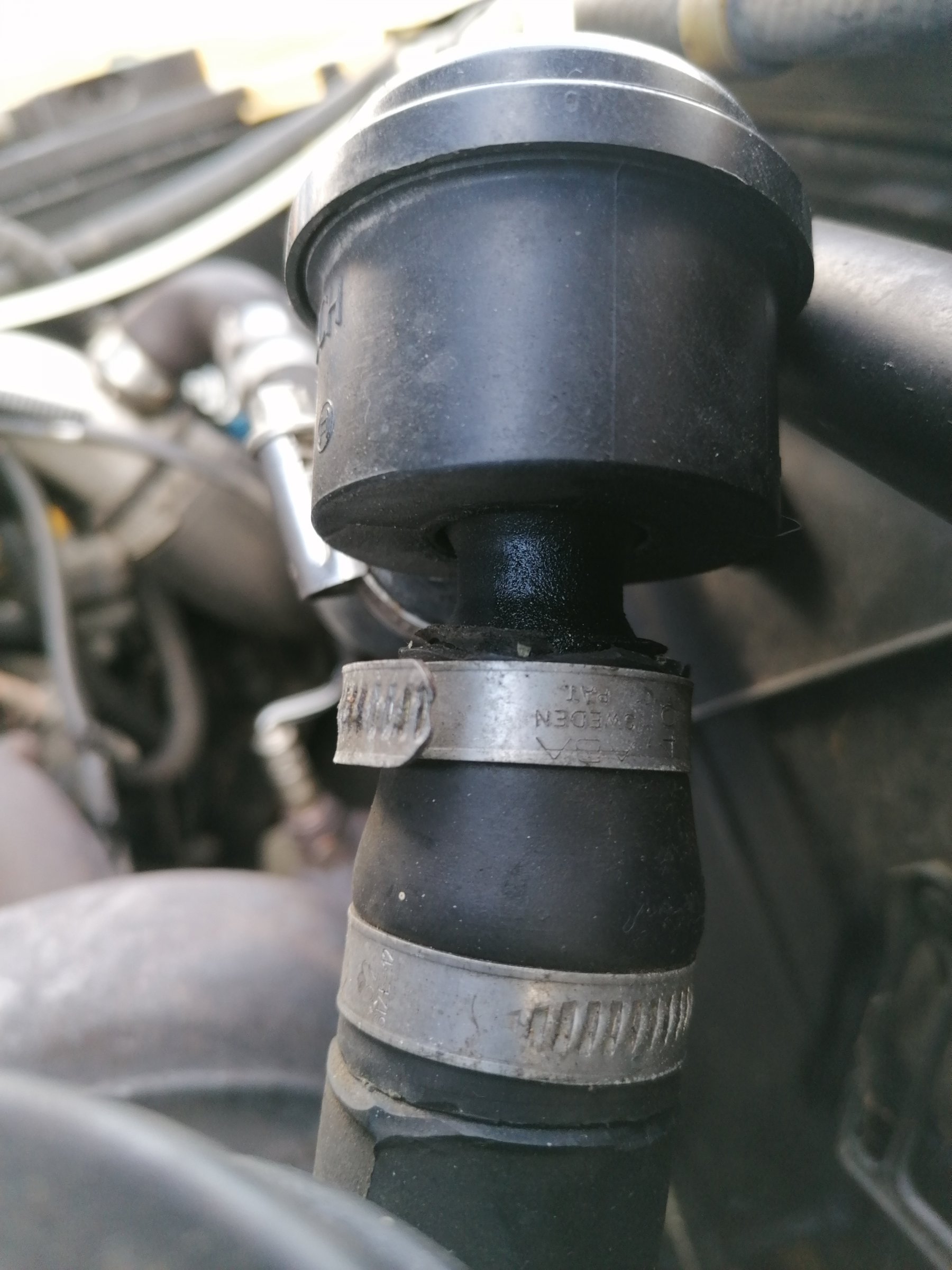

Das hier ist gemeint:

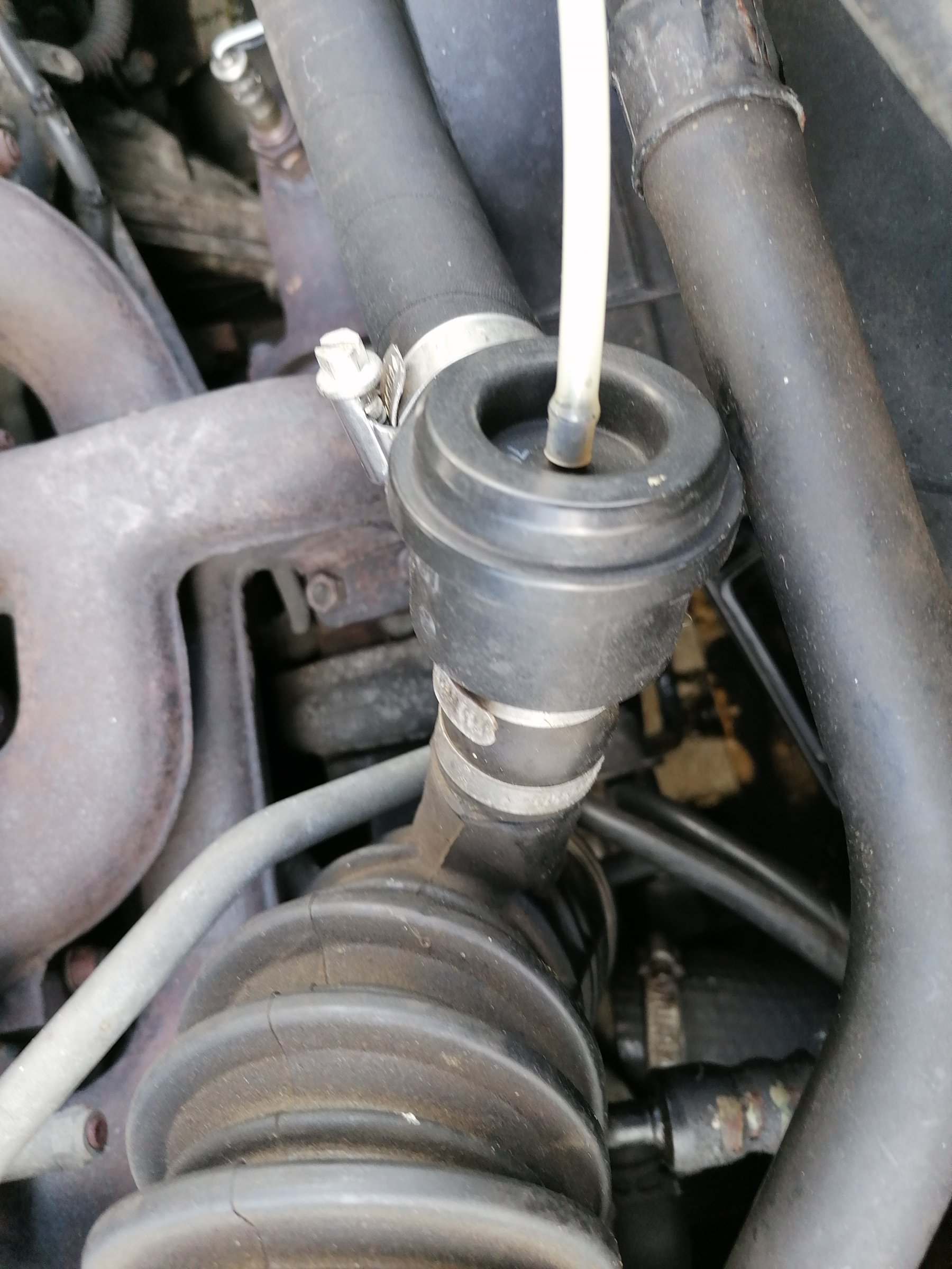

Ich glaube ich habe einen Fehler gefunden, braucht man das trum? :)
:rolleyes:
Ja, braucht man.
Nennt sich Bypass-Ventil...
:rolleyes:
Ja, braucht man.
