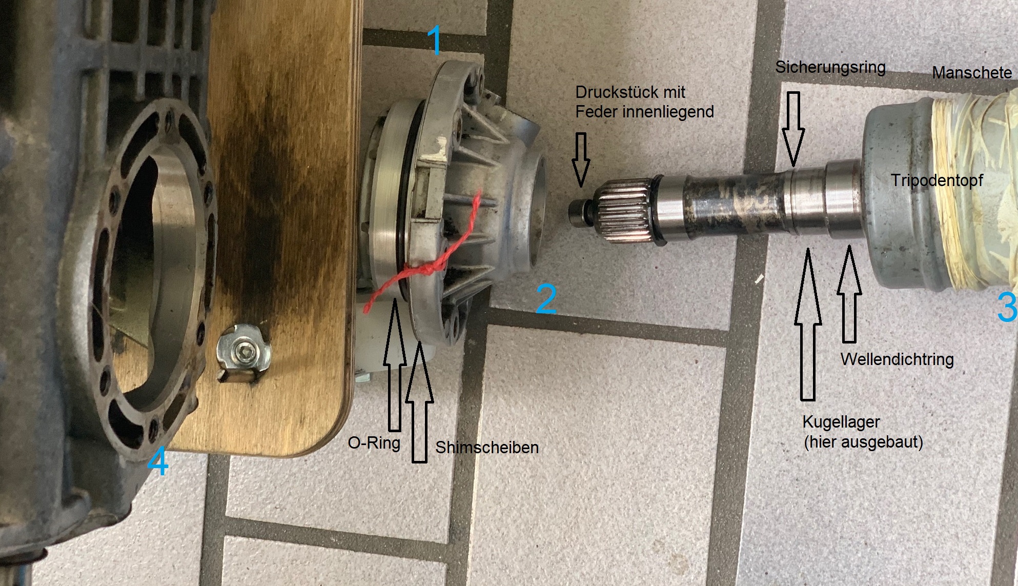

Die Töpfe gibt´s nicht mehr neu, also müsste die Werkstatt so oder so mit gebrauchten Teilen arbeiten. Die Wahrscheinlichkeit dass die derzeitigen Töpfe ein Totalschaden sind ist sehr klein. So könntest Du vorab einfach mal schauen ob sich bei deinen jetzigen Töpfen irgendwo am Gehäuse was von Innen nach Aussen gedrückt hat und so eine Beile entstanden ist, oder ein Loch. Ggf. die Manschette kurz abziehen und darunter das Blech vom Topf mit abtasten. Wenn keine Beshädigung zu fühlen ist, gehe ich davon aus, dass die Tripoden einseitig eingelaufen sind nicht, sofern das Wackeln aus dem bereich Tripoden kommt. Die Arbeit ist dann 100% die gleiche zwischen Seitentausch oder Austausch gegen andere Gebrauchtteile. 1. Einlegewerkzeug unter den oberen Querlenker legen (wichtig um das Traggelenk später wieder in den Querlenker zu bekommen). Zeichnung im Anhang. Dann Traggelenke lösen und aus dem unteren Querlenker ziehen. GGf. das obere Traggelenk um 1 Bolzen aus dem Querlenker ziehen. Dann sollten die Antriebswellen aus dem Tripodentopf raus sein. Jetzt kannst Du die Flanken der Mitnehmer abtasten ob sich da jeweils Kuhlen eingearbeitet haben. Bei Kurvenfahrten "gnubbelt" sich der Tripodenstern dann immer in diese "Kuhlen" und Du hast ein Rubbeln. Die Flanken in Rückwärtsrichtung durften hingegen neuwertig sein. Wer fährts schon 100tausende Kilometer rückwärts :-). Jetzt Tachowelle lösen, hinteren Getriebedeckeln abnehmen (ach ja da hinter ist eine Dichtung, die zuvor beu besorgen), und dann die Tripoden mit den Lagergehäusen (jeweils 6 Schrauben) aus dem Getriebe nehmen. Achtung, die Tripodentöpfewellen haben im Inneren des Getriebes eine Feder und einen Metallstöpsel. Nicht verlieren, und beid er Montage später darauf achtes dass diese wider da sitzen und nicht rausgefallen sind um im Getriebe liegen. Hinter den Lagergehausen sind Shims. (Dünne Bleche). Diese müssen später wieder auf der gleichen Seite montiert werden wie zuvor. (damit ist das Spiel im Differenzial eingestellt, und muss hinterher wieder so sein). Wenn Du die Tripodentöpfe mit den Lagergehäusen vor Die hast siehst Du auf der Innenseite jeweils eine Sicherungsring auf der Welle. Diesen abnehmen und den Tripodentopf /Welle aus dem Lagergehäuse drücken (ggf. vorsichtig mit einem Kunststoffhammer). Jetzt die Seitne tauschen und montage in umgekehrter Reihenfolge. Du kannst dann auch gleich den O-Ring (Dichtung Lagergehäuse / Getriebehehüse) tauschen. Nach der Montage hast Du quasi neue Tripodentöpfe im Einsatz.
Um die wirklich gute Beschreibung komplett zu machen anbei ein passendes Bild wie es zerlegt aussieht.
