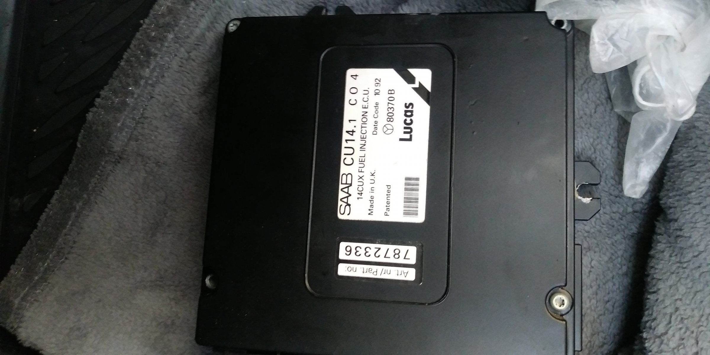

Poste bitte die Nummer des Lucas-Steuergeräts (im Beifahrerfussraum rechts)
Hallo
Danke für die Hilfe.habe Foto gemacht
Mfg
Das ist ein Steuergerät mit Lambdaregelung, ohne Sonde brennt da permanent die Motorkontrolllampe.
