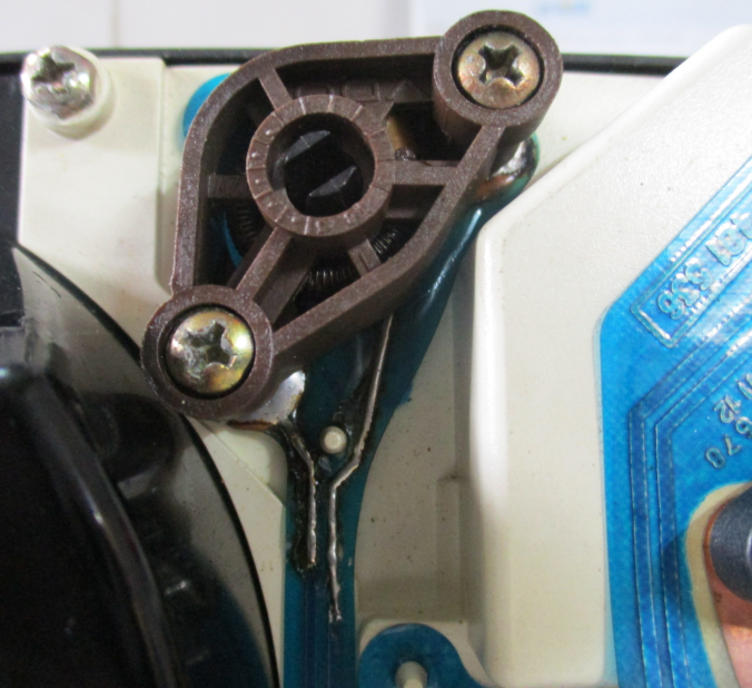

Bei meinem 900er BJ ´88 ist anscheinend die Kombiinstrument-Folie defekt (keine Tachobeleuchtung (wohl aber die Warnlampen), keine Beleuchtung der Heizregler sowie kein Strom auf dem Zigarettenanzünder). Spricht etwas gegen eine improvisierte Stromversorgung diverser Lampen und des Anzünders über die Stromzuleitung zum Radio per Stromdieb?

Und wenn passender Ersatz doch nicht zeitnah auzfutreiben und der Schaden auf der Leiterfolie nicht zu ausgedehnt sein sollte, können geschickte Hände den offensichtlich auch reparieren - so jedenfalls bekam ich meinen 901, und das funktioniert immer noch:
Habe ich genau so auch schon selbst gemacht. Unterbrechung durch Kurzschluss mit Abschnittsweise aufgelöteten Kabeln behoben. Hält schon gut 1 Jahr und ich bin guter Dinge, daß es noch länger halten wird.

Falls „nur“ der Dimmer hinüber ist läßt der sich brücken. Falls die Leiterfolie verkokelt ist, Vorsicht bei der Suche. Es gibt einige verschiedene Varianten.
In beiden Fällen muß aber der Instrumenteneinsatz raus.
