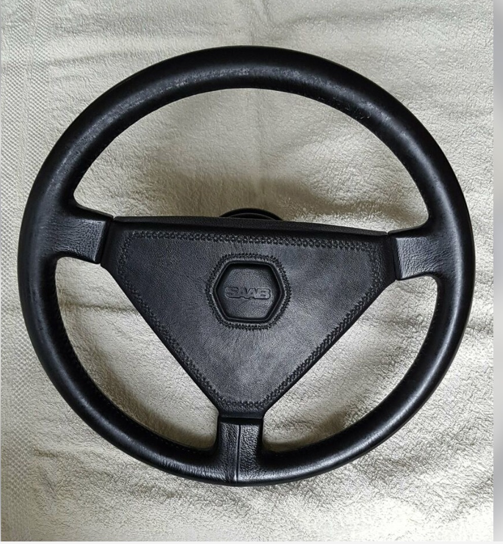

Das zum MY passende EMS-Lenkrad ist nicht wirklich schöner.
Ich würde auf ein älteres Lenkrad aus den 99/900TU zurückgreifen, welches früher auch im 99 EMS verbaut war.
(das hat übrigens nur eine Leder-Optik)
Passen denn die Lenkräder alle untereinander? Auch evtl.ein späteres Lederlenkrad?

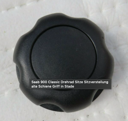

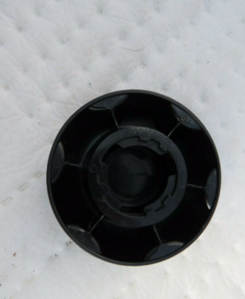

Zur Sitzverstellung:
Das Handrad hat Ausbrüche und lässt sich nicht mehr fixieren. Gibt es eine Chance, so was noch irgendwoher zu bekommen (woher?). Ich denke, kurz nach meinem MY oder evtlö je nach Auslieferungsland gibt es ja andere Handräder, aber die sehen nicht so aus, als ob sie passen würden. Oder doch?

Nach dem o.g. Handrad schaue ich in meinem Bestand.

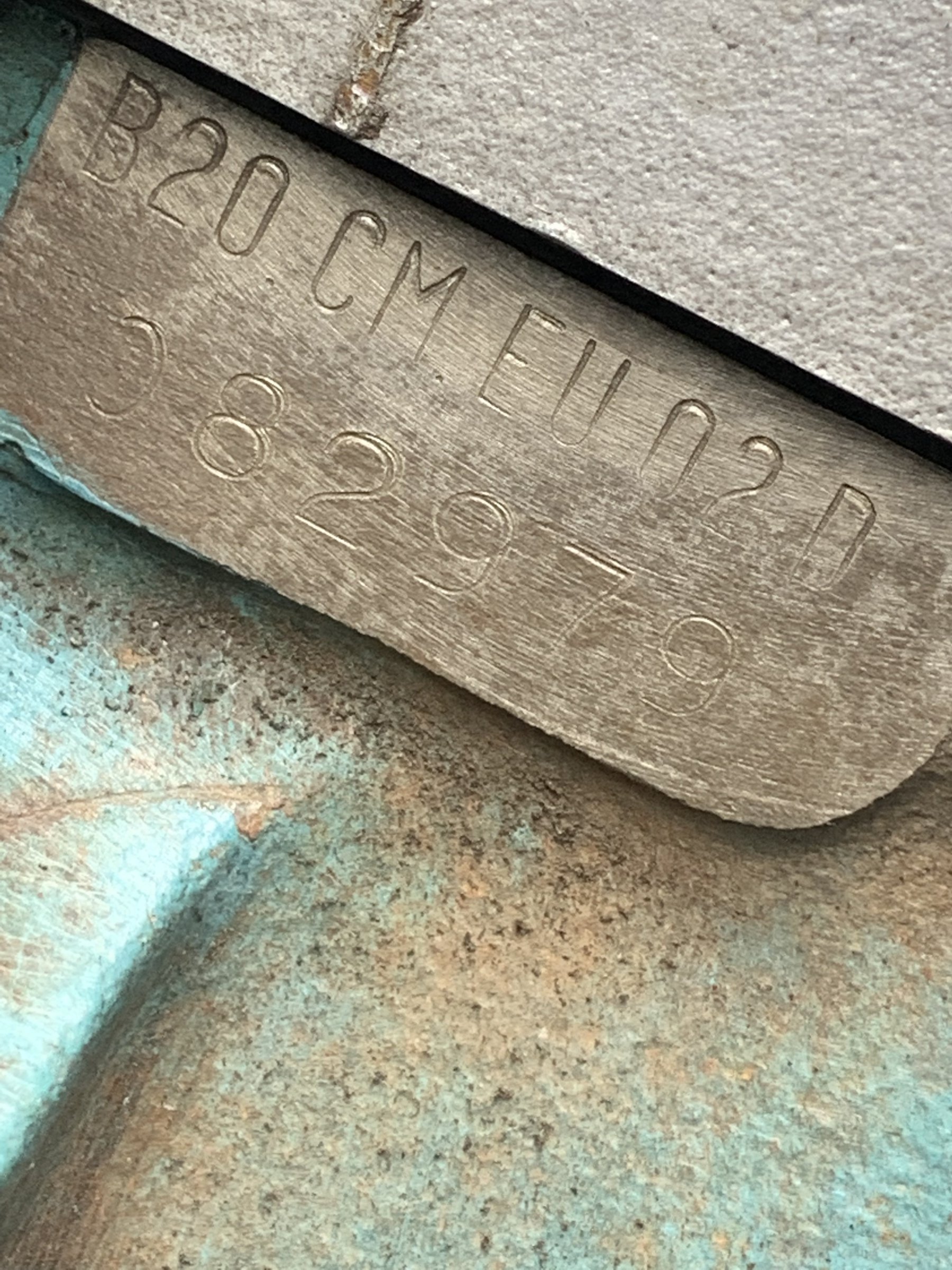

Wegen dem H-Motor. Ein B201 ist kein H-Motor. Ein B20 ist einer.
Das Typenschild oben links am Block sieht dann so aus :wavey:.
Aber kein Grund zur Trauer wenn es doch ein B201 ist. Da gibt es wenigsten die Ölpumpe noch.
Da irrst Du Dich, oder Du verwechselst etwas. Es gibt hier im Forum auch ein eigenes Thema dazu. Die Bezeichnung B201 ist die Bezeichnung für den H-Motor (eingeführt zum MY 81) mit 1 Nockenwelle (2 Ventile) und wurde zum MY 84 eingeführt, um den B201 zum neuen B202 ( 2 Nockenwellen, 4 Ventile pro Zylinder) abzugrenzen.
Das klingt insofern verwirrend, weil die Bezeichnung B-Motor eben für die ältere Motorengeneration bis einschließlich MY 80 gilt. Ist aber so. Und das hier im MY 85 ist eindeutig ein B201/H-Motor.

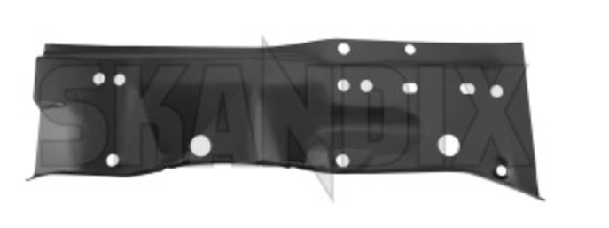

Dienstag kommt er erst mal auf die Bühne und mir die zwei, drei rostigen Stellen mal genauer anzusehen und direkt zu schweissen.
Wegen der Stellen im Kofferraum schau mal hier ins Thema, das liegt bei mir aktuell auch an
ja, habe ich schon gelesen. Ich meine, es ist moch nicht durch. Andererseits frage ich mich, wie es von innen so rosten soll. Bin mal gespannt.
Da sind insg. 3 Bleche die zusammen kommen. Rostet von innen heraus. Ist aber kein großes Problem für jemand, der mit Blech und Schweißgerät umgehen kann.

Das Bild hast Du gesehen.
Steht da B201?
H stand für high compression, weil die und anderes zum B-Motor geändert wurde. Natürlich hat der B201 auch die höhere Verdichtung es ist aber nicht der H-Motor.
Den H-Motor kann man bei Scandix und der gleichen auch nicht auswählen weil er elektronisch nicht geführt ist.
Er hat den Türkisgrünen Block. B201 ist meist rot.
Also ich irre mich nicht, weil das in der Garage steht :biggrin:
