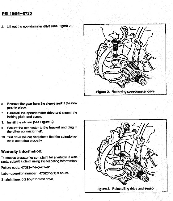

Ich habe jetzt sehr viel in finnischen und englischen Saab Foren zu dem Thema gelesen.
Wusstet Ihr, dass es von Saab dazu auch ein Service Bulletin gab?
Interessanterweise liegt meine VIN auch genau in dem Bereich der betroffenen Autos.
Wenn es das wäre, dann wäre die Reparatur doch nicht so aufwendig wie gedacht, dann ist es nur das Zahnrad auf der Nehmerwelle hin zum Umwandler.
Ich werde mir das ganze bei nächster Gelegenheit an meinem Wagen einmal ansehen. Der Ausbau des Gebers sollte ja auch bei eingebautem Getriebe machbar sein.
Ja, der Geber läst sich rausnehmen, aber das Ritzel im Getriebe ist dann immer noch defekt.
Danke Klaus, das ist mir schon klar. Ich meinte nur, dass es eine gewisse Chance gibt, dass es eben nicht das Ritzel im Getriebe ist, sondern, wie im Bulletin beschrieben, nur das Ritzel am Geber.
