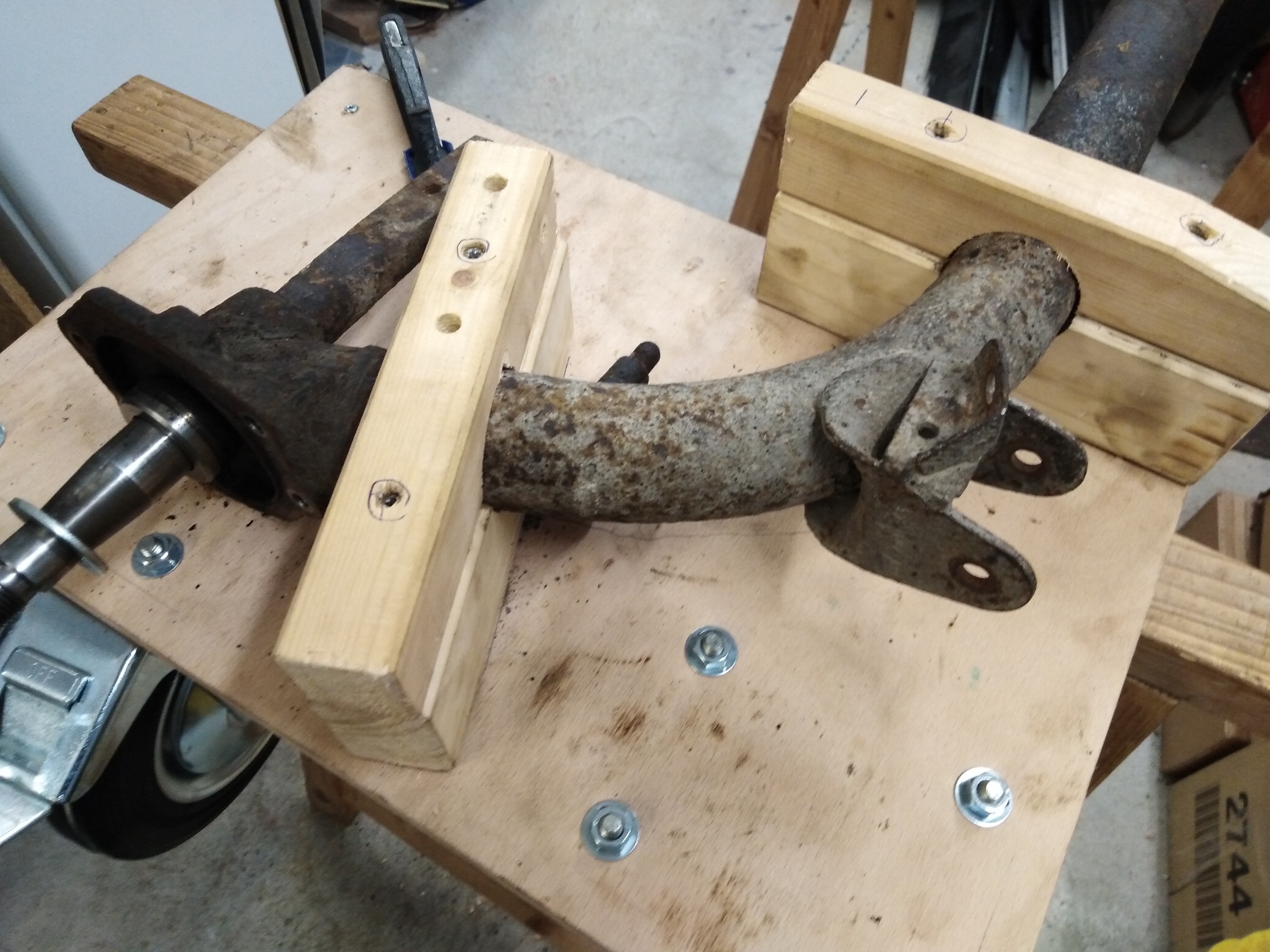

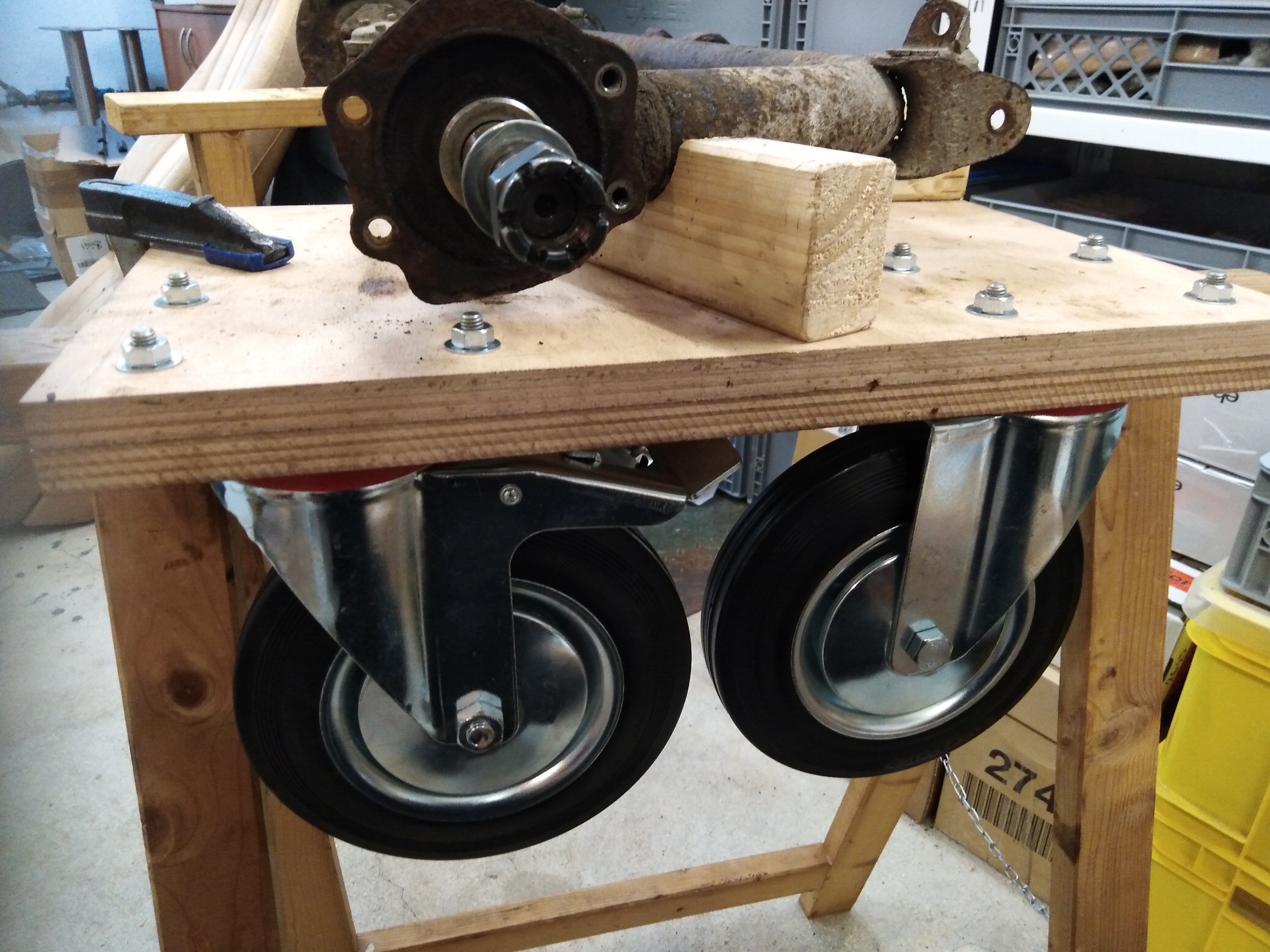

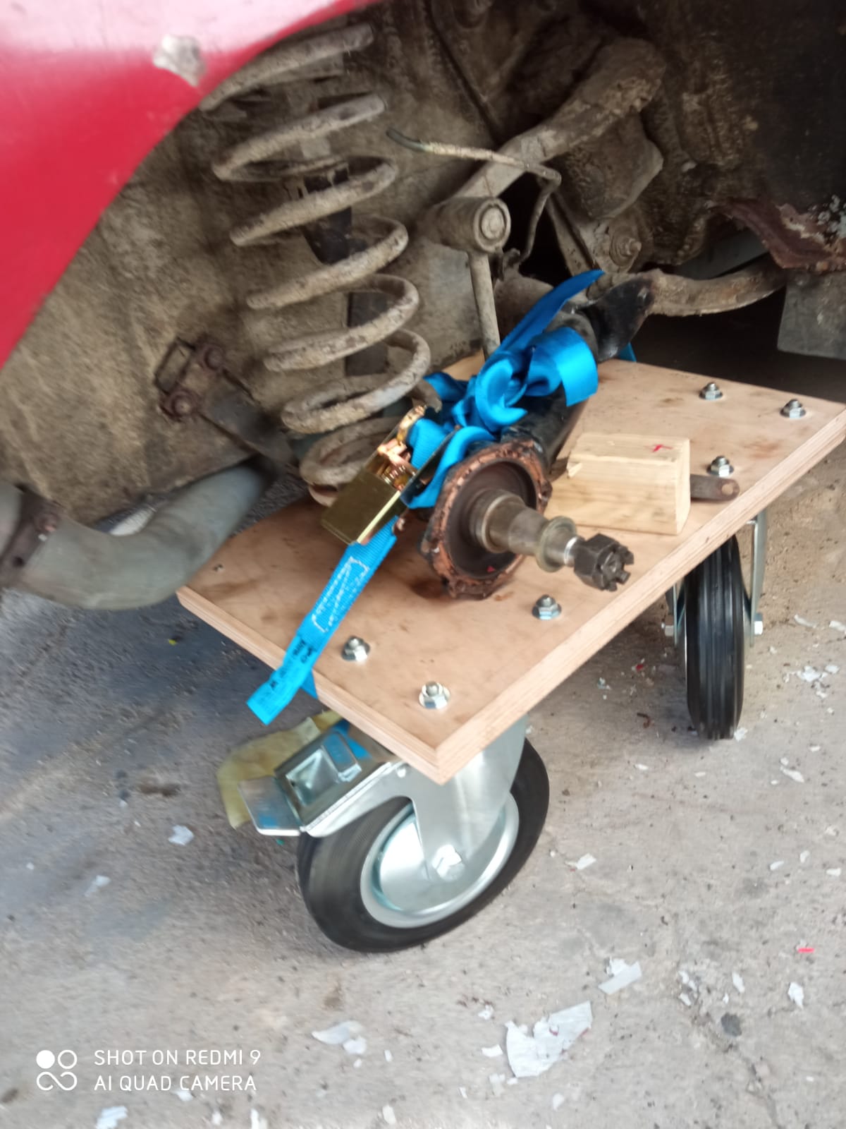

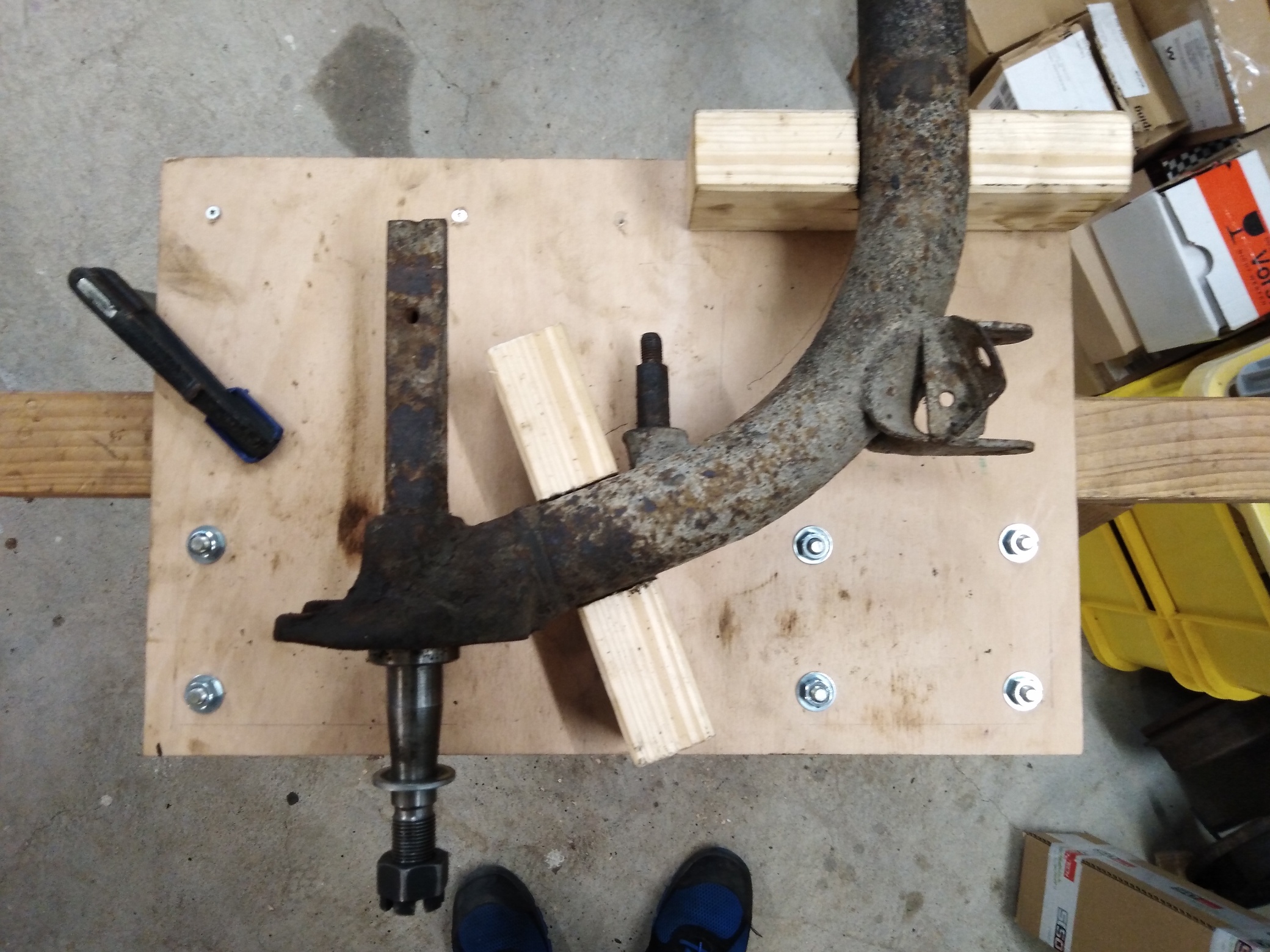

So, kleines Update: So sieht der Rollbock nun aus, der die Funktion des hinteren rechten Rads für den Transport übernehmen soll...
Aber damit nicht zu schnell fahren auf der Autobahn. :Banane23:
Wenn Michel mit seinen Holzscheiben 60 geschafft hat...
Zu blöd, die Traglast war zwar mit 205kg/Rolle angegeben, aber ein Geschwindigkeitsindex findet sich nirgendwo :rolleyes:.
Nenee, wir nehmen mal lieber den Anhänger mit :biggrin:

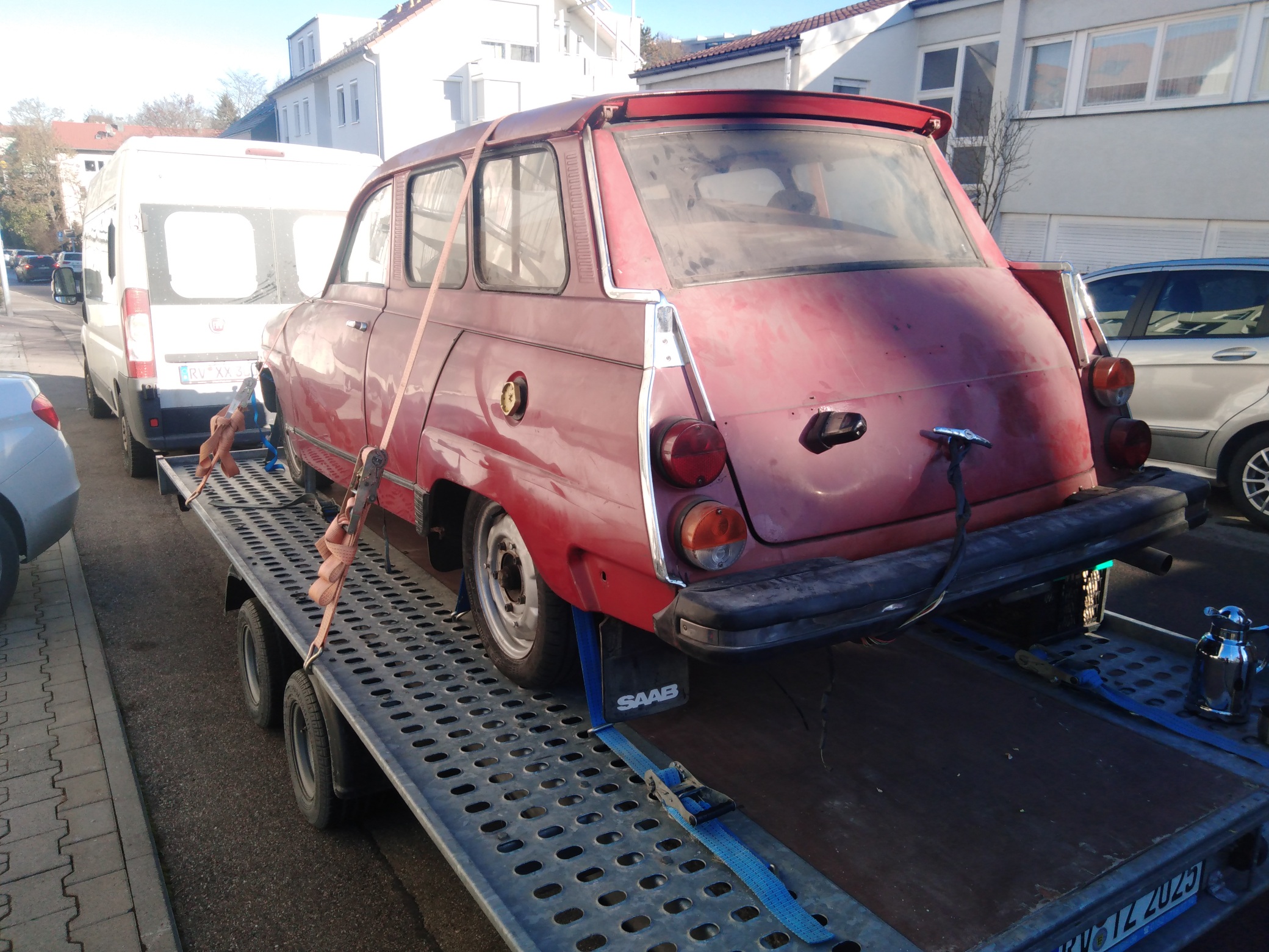

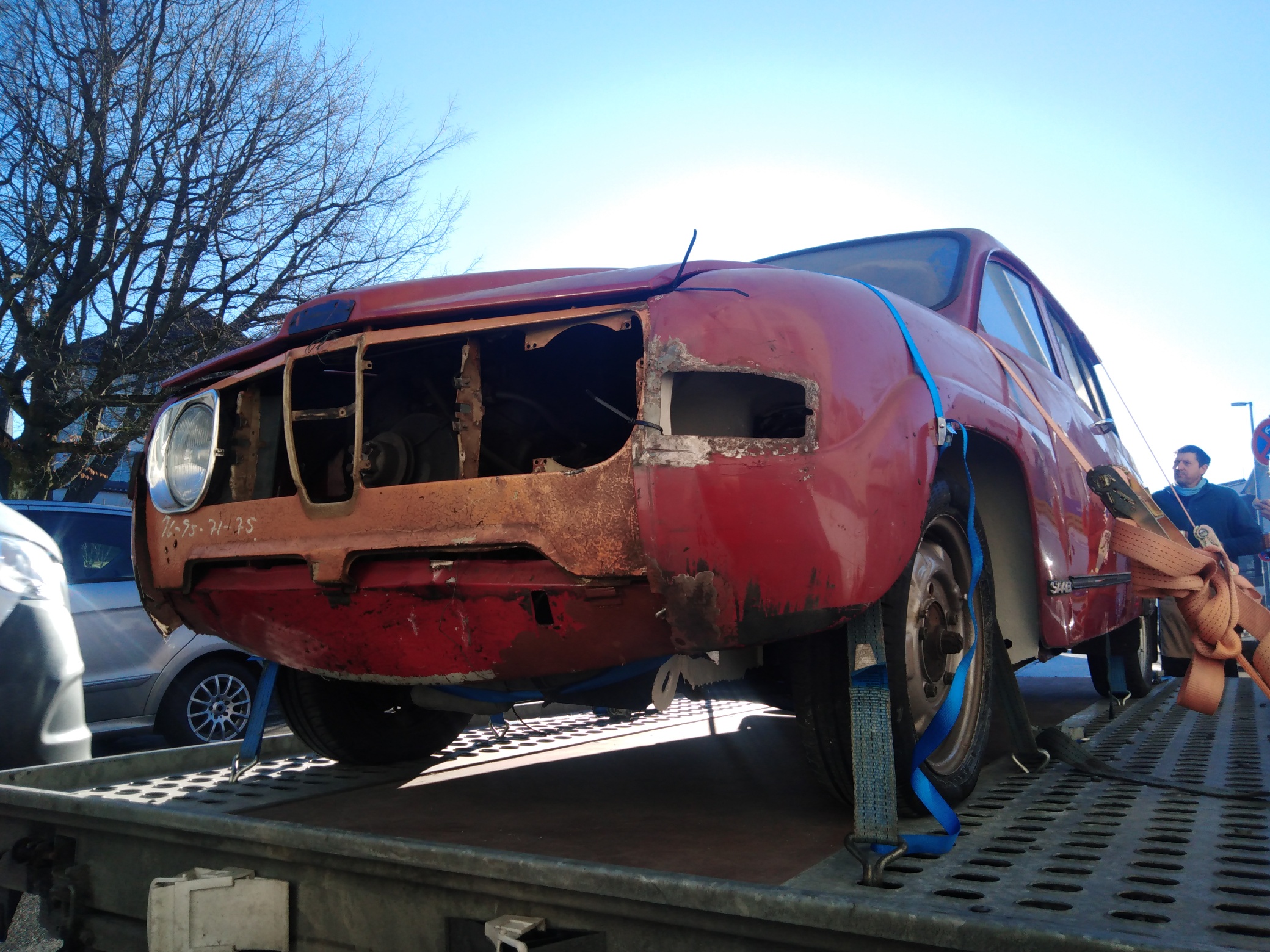

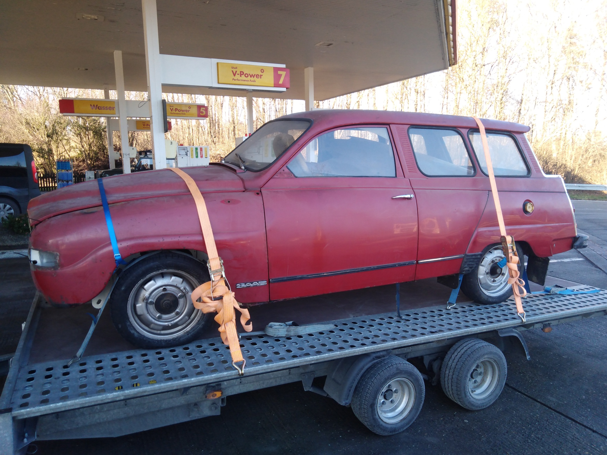

Wie es eben so ist, man kann Vieles planen, teils basierend auf bekannten Daten/Fakten, teils auf Vermutungen. Es kommt dann trotzdem anders als geplant. Egal, der Rollbock war brauchbar, und das Unternehmen erfolgreich: Der 95 ist in Salem angekommen und ist somit jetzt daheim.
Trotz einiger Fehlteile und Blessuren: Einfach ein schönes Auto.

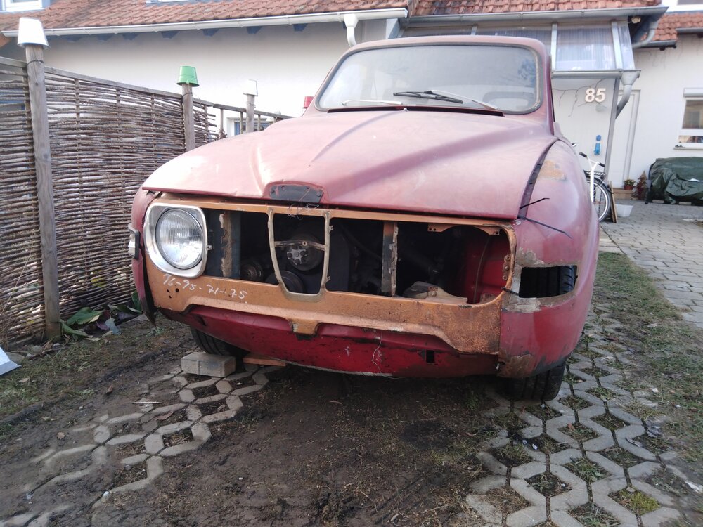

Mit US-Front.
Mit US-Front.
Hmm, das heißt?? Ich nenne es erst einmal eine Zyklopen-Front asdf. Es gilt nun herauszufinden, welches Baujahr er ist, da es keine Papiere dazu gibt. Hat jemand eine Ahnung, wie man das über die VIN herausfinden kann? Ziel ist es natürlich, ihn in den originalen Zustand zurück zu versetzen, vermutlich um 1970, also 2. Facelift, aber mit Chromgrill, Chromstoßstangen. Sollte es zunächst an Informationen oder auch an Teilen mangeln, bekommt er vorerst die Plastikgrill-Front und Kunststoffstoßstangen, es lässt sich später ja bei Bedarf wieder umbauen. Erstmal besser als die Einäugikeit (=Kunstwort).
Jetzt richtig: "Einäugigkeit" :biggrin:
Coole Aktion...drücke die Daumen für die weiteren Schritte. Hoffe, dass er irgendwann wieder auf allen vier Rädern über die Straßen rollt.
US-Front hat runde Scheinwerfer (7"-Scheinwerfer). Die ist hier in Europa selten und teuer, wenn mal eine verkauft wird.
Fahrgestellnummer:
Zum einen schau im Motorraum, normalerweise findet man die Fahrgestellnummer vorne links an der Spritzwand, eingenietetes Schild.
Zum anderen, im Fußraum hinter dem Fahrersitz, da geht quer ein senkrechtes Blech zwischen den B-Säulen quer durch den Wagen, direkt unter der Vorderkante der Rückbank-Sitzfläche. Da ist die Fahrgestellnummer eingestanzt.
Ab 1972 beginnt die Fahrgestellnummer mit 9572... , also Saab 95, Modelljahr 1972 usw. .. Ein Bj. 1976 dann entsprechen 9576...
Die Gummistoßstangen, die kleinen Blinker vorne und die 3 kleinen Löchlein für die Montage des Rückspiegels an den Türen könnten auf ein Modelljahr 1976 hinweisen, wenn das denn alles noch die original ist.
Das sind gute Infos, danke! Nach der Fahrgestellnummer werde ich morgen (bei Tageslicht) schauen. Ich gehe von einem Baujahr zw. 1969 (also 2. Facelift aber noch mit Chromgrill und runden, europäischen (?) Scheinwerfern) und 1974 aus. Die hinten vorhandene Kunststoffstoßstange könnte vielleicht von einem späteren "Upgrade" kommen, genauso könnte aber auch die "halbe" Front auf dem Vorhaben basieren, das Auto auf ein früheres Baujahr zu trimmen, Alles spekulativ, die Fahrgestellnummer wird da mehr Aufschluss bringen und soll ja, wie geschrieben, auch maßgeblich für die Restaurierung sein. Den Reifen nach (ach ja, da liefere ich mal Bilder nach :cool:), stand der Saab über 20 Jahre in der Garage. Dafür ist das Blech sehr gut.
Das Frontblech gehört nicht (der Farbe nach) zu dem Auto. Eventuell ist die originale noch vorhanden für die "normale" Front. Aber da habe ich noch was.
Das Frontblech scheint vom Verwerter zu kommen und erweckt den Eindruck, der 95 sollte auf "älter" getrimmt werden. Vielleicht ist er aber auch ´69...74 und wurde vom Vor-Vorbesitzer geliftet (Kunststoffstoßstangen).

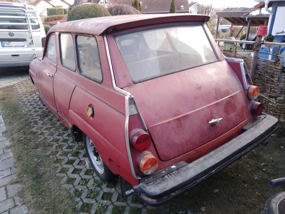

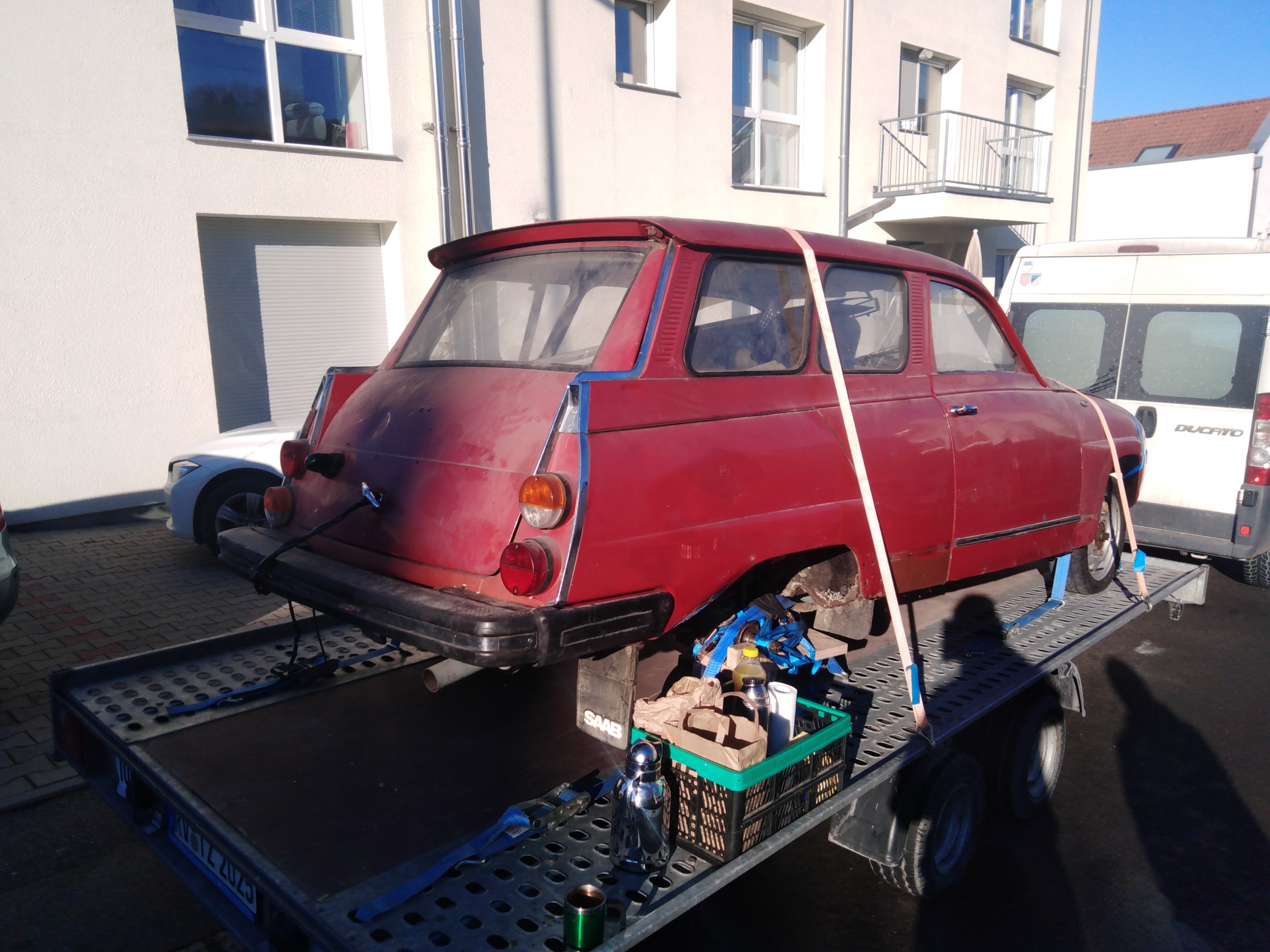

Heckklappe mit Nummernschildbeleuchtung spricht auch für ein Plastikstoßstangenmodel
Ja, aber das ist wohl nicht original. Es ist ein 72er Baujahr, das offenbar vorn vielen Jahren "geliftet" werden sollte.
Da ist zu sehen das die Chromzierleiste auf der Heckklappe demontiert wurde.
Ja, und die fehlt. Da ich das Fahrzeug dem Baujahr gerecht wieder herrichten möchte, suche ich diese...
Vielleicht findet die sich ja auch noch in einer der Teilekisten. Da würde ich zunächst mal sichten und Liste machen. Zumal der Zierrat ja auch erst zum Schluß dran kommt. ;-)
Chromstoßstangen gab es, so meine ich, ab 4.Quartal 75 nicht mehr, danach kamen die Kunsstoffstoßstangen. Da das Kennzeichen offensichtlich auch auf der Heckklappe montiert war ( bei Chrom an der Stoßstange ) ist es wohl ein nach75er, also Modelljahr ab 1976.
