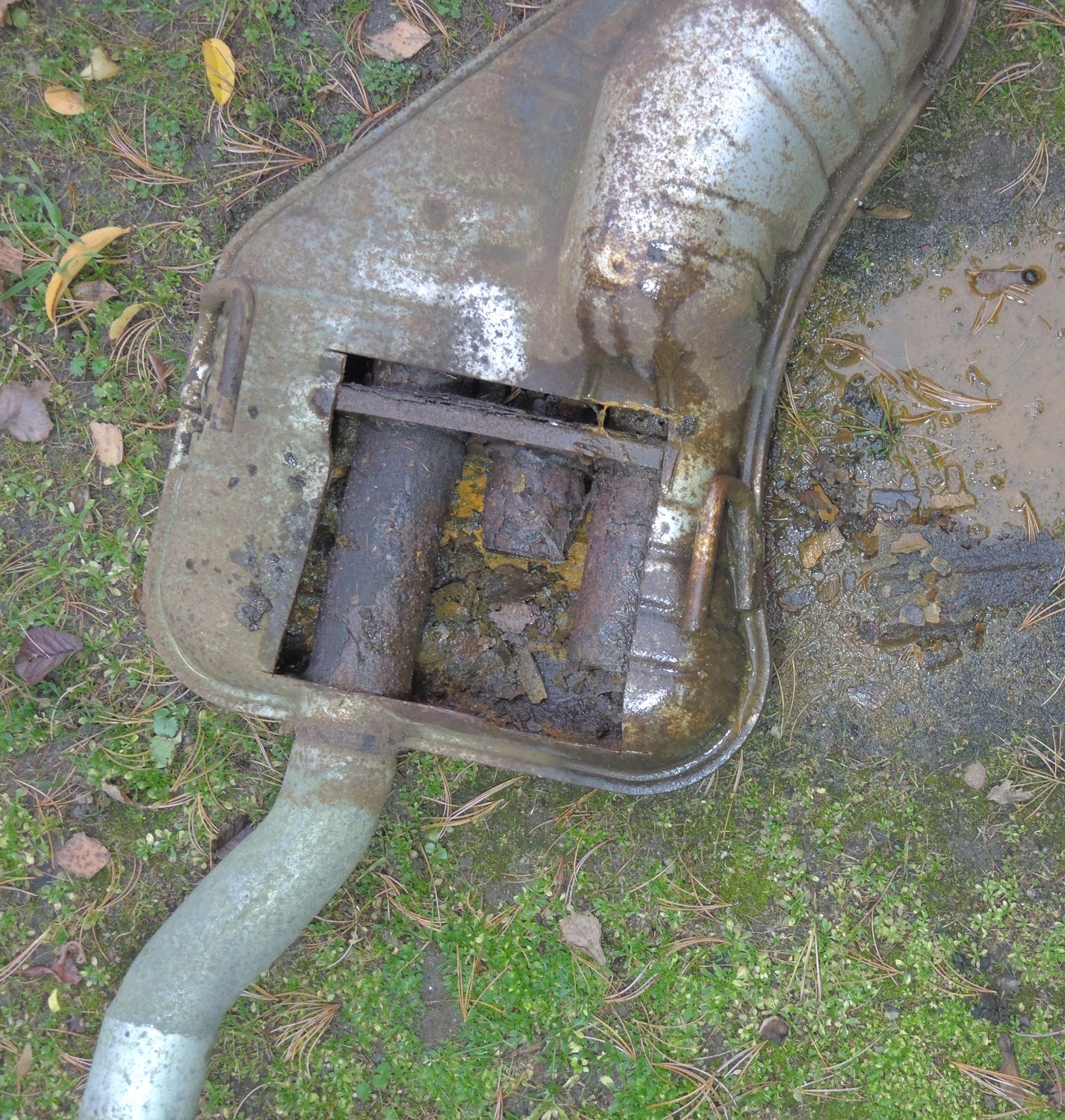

Den Auspuff gibt oder hat es da und dort noch von Bosal. Walker ist nach 2 Jahren verrostet.
Falsch verarbeitet. Zum teilesuchen muss man etwas kreativ sein also auch im ewr oder usa
oder in skandinavien suchen. Ein Bosal Mittelrohr habe ich bei piecesauto24.com gefunden.
(Die haben sogar welche von Eberspächer, die waren früher für Daimler oem aus Chromstahl )

Bosal kann man heute auch vergessen, die produzieren nicht mehr selbst für die Saab YS3D. Daher die Empfehlung nach einer der günstigen Anlagen zu schauen, kommen meistens aus Polen und sind mindestens sehr günstig, meistens auch einigermaßen passend. Zuletzt habe ich immer die Auspuffanlagen von IMASAF verbaut, aber die scheint es mittlerweile auch kaum noch zu geben. Daher, alle liefern etwa die gleiche "Qualität".
IMASAF? Von außen fast noch gut (bis auf den Bogen über der HA, der war langsam fällig, wie immer. Nur innen waren nur noch rostige Trümmer. Taugte noch als große Rassel.
(ist schon das eine oder andere aus gefallen)
Tjoa, ich denke mittlerweile kann man froh sein, wenn es für die alten YS3D überhaupt noch Auspuffteile gibt...
