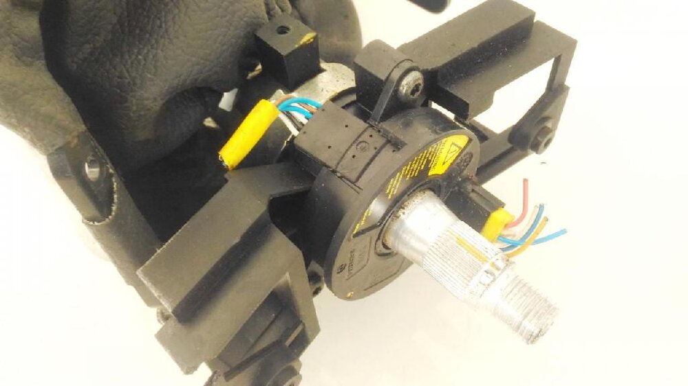

nach langer Zeit melde ich mich mal wieder. Da es bei meinem Aero nicht viel zu tuen gibt, habe ich mir einen Diesel zugelegt. Genauer einen Saab 9-5 3.0 TiD Arc. Schwarz mit beiger Ausstattung. Leider geht beim lenken die Airbag Lampe an. Die Werkstatt hat gesagt das es der Schleifring sein soll. Jetzt würde ich gerne wissen wo der sitzt und ob es schwer diesen zu tauschen. Einen Neuen habe ich bereits. Muss ja wohl irgendwo am Lenkrad sein. Bilder sind mir als Hilfestellung immer am liebsten.
Gibt keinen Schleifring mehr. Den gab es früher für die Hupe. N
Ist heute eine aufgewickelte Flexplatine, auch Wickelspule genannt. Sitzt hinter dem Lenkrad. Muss auf 0 aufgesetzt werden, sonst reißt die gleich wieder ab.

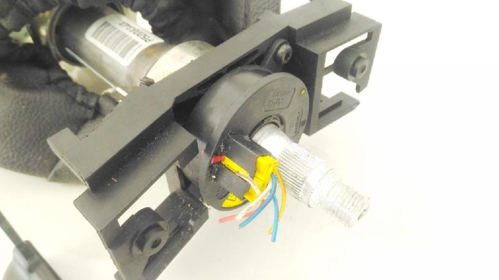

Hab im Netz zwei Bilder gefunden. Damit sollte es klappen.

Das mit der Batterie war mir schon klar. Aber danke für den Hinweis mit der halben Stunde. Dem Bauteil nach gibt es ja sowieso nur eine Stellung wie es eingebaut werden kann. Die Nullstellung sollte sich somit von alleine geben. Voraussetzung ist natürlich das dass Lenkrad in der Null Position steht.
Nein! Der innere Ring ist frei drehbar bis Anschlag. Wenn das Ding aus einem Schlachter kommt, ist nicht sichergestellt, dass das mittig steht. Was du machen kannst ist folgendes: du drehst den Ring vorsichtig in der Hand auf Anschlag. Dann drehst du in die andere Richtung auf Anschlag und zählst die Umdrehungen mit. Dann die Hälfte zurück und erst jetzt kannst du dir sicher sein, dass das Teil mittig steht und so verbaut werden kann.
Bitte wovon die Hälfte? Zumindest die Spule, die ich vom 902 zerlegt hatte, schlägt in der Abwickelrichtung irgendwann um. Auch nicht gut.
Die Hälfte der Umdrehungen von Anschlag zu Anschlag.
Das Umschlagen ist aber schon mit merklichen Kraftaufwand verbunden? Wenn es schwerer geht interpretiere ich das als Anschlag...
Zumindest bei der Wickelspule vom 9000er ( gleiche Teilenummer wie die vom 902?) war das eindeutig.
Bei der die ich zum Zerlegen hatte wohl nicht.
Drehungen des Lenkrades von Schlag zu Anschlag. Davon die Hälfte. Und die Spule muss dann von ganz aufgewickelt (gerade keine Ahnung welche Richtung das ist) um etwas mehr als dieses Maß zum Aufsetzen abgewickelt/zurück gedreht werden, damit die nicht beim Lenken abgerissen werden kann. Ich wüsste jetzt nicht wie die Spule einen Anschlag beim Abwickeln macht, außer dass sich die Flexbahn staucht. Sagt dass WIS eigentlich nix dazu? Außer dem versiegelten Neuzustand.
Mein Schleifring ist nicht vom Schlachter. Sondern neu von Skandix.
Dann sollte er mit einem Aufkleber versiegelt sein, richtig? Ohne jetzt noch mal nachzusehen, ich meine dass ist dort Mittel- oder Geradeausstellung.
Solche Neuteile werden in Mittelstellung geliefert und gesichert.
Kann ein Klebestreifen sein...oder bei SAAB auch mal ein Kunststoff-Splint, den man vorher ziehen muß, damit es anschliessend nicht Elend gibt.

Salut,
und danke an alle für die hilfreichen Tipps. Habe heute den Schleifring getauscht. Na ja, zunächst mußte ich aber erst mal das Problem mit dem Zug der Motorhaube lösen. Der Seilzug war mit der Zeit angerostet. Jetzt ist aber alles wieder ok. Hab auch schon ne kleine Probefahrt gemacht. Alles gut. :ciao::top:
