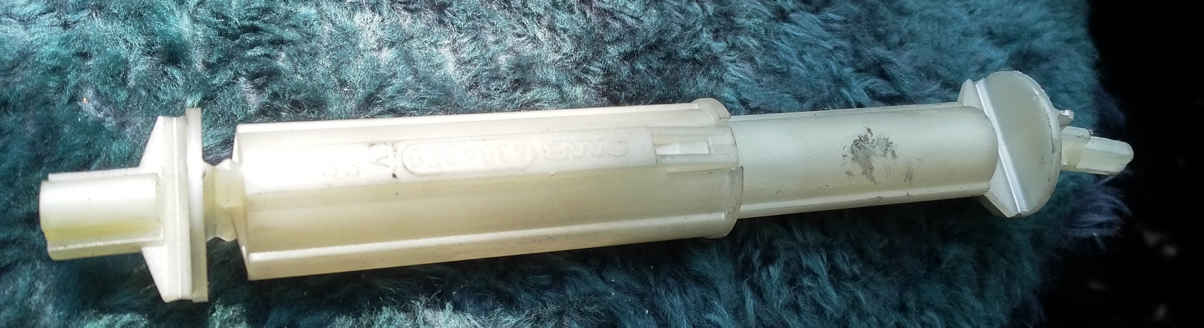

Ich will nicht noch einen Fred aufmachen und die Sufu hat mir nur Einträge mit Klimaanlage angezeigt. Meine Frage: Mein Luftverteiler läßt sich nicht mehr regeln, der bläst nur noch in den Fußraum. Der Drehschalter tut's. Wie gesagt, keine Klima. :questionmark:

Die Luftverteilung ist dieselbe wie bei der manuelle Klima, die mit ACC haben das Ganze in motorisierter Form.
Problem wird bei dir sein, dass die Verbindung von Drehschalter zur "Schnecke" (Luftverteilung) gebrochen ist und die Schnecke festsitzt.
Da gibt's die Anleitung mit Schmiermittel und Schrauben... Hat die jemand griffbereit?
Danke für den Tip mit der Luftverteilung. Das werde ich am Wochenende gleich in Augenschein nehmen.

Soooo, Luftverteilung tut's wieder. Das auf dem Bild zu sehende Stellrohr war von einem Vorbesitzer nicht korrekt eingebaut worden.
Prima! Das ist doch dieses Teleskop-Dings, muss hinten richtig einrasten.
Drehen des Bedienknopfes geht noch nicht zu schwer?
Hatte ich zweimal, bricht dann gerne - hast Du aber vielleicht leicht gangbar gemacht...
