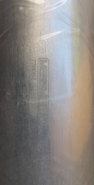

Dann bekommt er höchstwahrscheinlich die falsche Pumpe mit 52mm Durchmesser.
[mention=7566]Cameo[/mention] Bitte die alte Pumpe im Durchmesser messen, die mit 60mm hat die Boschnummer 0 580 254 984
Ganz so einfach ist das eben nicht, dann gilt es noch die richtigen Anschlüsse zu bekommen, Rückschlag integriert oder verschraubt :hello:
Die teure Ska...._Pumpe ist ein Billigprodukt "System-Bosch" vom Hersteller Messmer mit 52mm Durchmesser, hatte ich damals retour geschickt.

[ATTACH=full]214042[/ATTACH]
Die verbaute Pumpe hat 58 cm im Durchmesser
