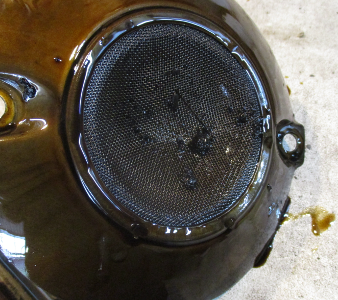

Laut Serviceheft wurde die wanne bei 220.000 km mal gereinigt.
Habe aktuell 294.000 km drauf und wollte einfach selber sehen wie es da aussieht.
Ölkohle oder schlamm war keiner zu finden.

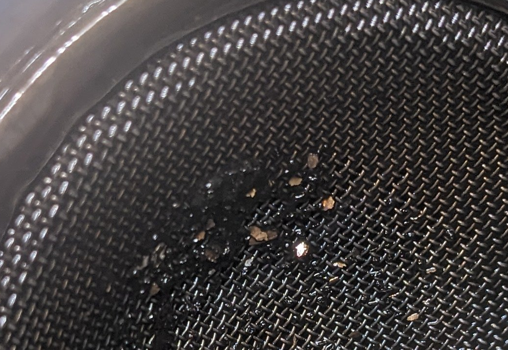

Aber das sieb war etwas zu und auch am grund der ölwanne waren teilchen zu finden.
Hat sich also doch gelohnt das mal zu machen.

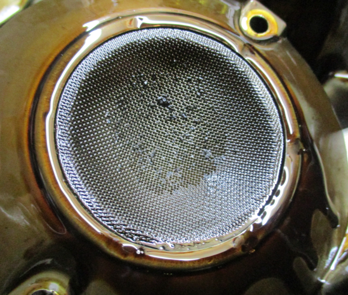

Als Orientierung kann ich das Sieb meines 9-5 zeigen, das nach jeweils 70 Tkm bzw. 50 Tkm nochmal rausgenommen wurde nach ernstgenommenen 10Tkm-Ölwechselintervallen mit Mobil1 0W40.

[mention=15575]Pennah[/mention] : Hast du die Körnchen im Ölsieb genauer untersucht?
Da die etwas stumpf glänzen, könnten sie metallisch sein. 🤷‍♂️
Bearbeitet von Aeronie
Ich hab die Teilchen mir auch genauer angeschaut und ja es waren auch metallische Teilchen drin(war nicht mit dem Magnet dran, weil keiner vorhanden, aber sah danach aus)

Ich würde jetzt erstmal nichts machen. Oder mach er Probleme/Geräusche? Denn die Teilchen sind weder Trümmer noch Abrieb von Lagerschalen. Woher auch immer die kommen.

Ölkohle kann auch schön glimmern/glänzen....
genau solche glitzer Stückchen habe ich auch schonmal "gefunden", aber magnetisch waren die nicht.

Bauartbedingt kann von Steuerkette und den Kettenrädern auch Span kommen.
Alu-Abrieb kann man im abgelassenen Motoröl am Glanz erkennen. Im fortgeschrittenen Stadium zeigen sich graue Schleier.
Wenn man den Ölfilter zerlegt, kann man auch sehen, was dieser eingefangen hat.

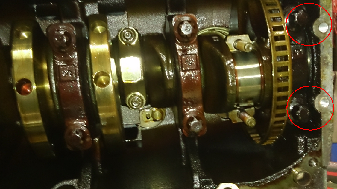

KW-Lager, etc. würde ich prophylaktisch bei 250-300 TKM im Rahmen einer Motorrevision angehen. An das 5. KW-Lager kommt man nur bei ausgebautem Motor ran. Wenn die Ölwanne ab ist, könnte man mal einige Lagerschalen lösen und begutachten - je nach dem.
Wichtig ist, daß die Ölversorgung mit dem richtigen Öl gewährleistet ist. Irgendwann kommen die Ketten, Spanner und Dichtungen. Dann kann man alles andere mit machen.
Wenn man den Ventilkammerdeckel abnimmt, hat man einen guten Einblick, wie der Motor behandelt wurde. Klebt im Kettenkasten viel Ölschlamm, würde ich mir Gedanken machen. Die B205er Motoren, die ich nach Motorschäden zerlegt habe, starben alle an mangelhafter Ölversorgung. Im Kettenkasten eines Motors war die Ölkruste über 1cm dick.

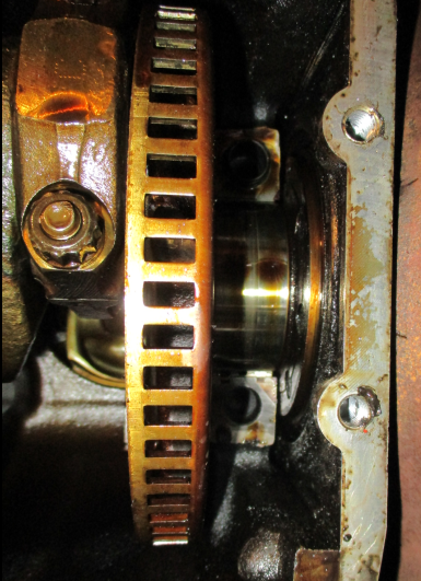

Das letzte Lager bei der Kupplung? Wenn meine Erinnerung mich nicht täuscht, stört der Seitendeckel. 🤔
An die vier unteren Pleuellager kommt man ran.
