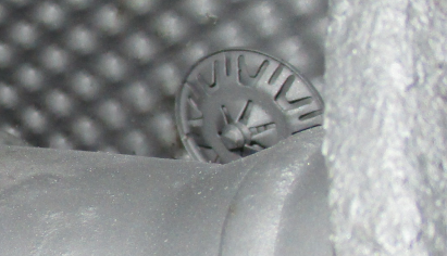

Die Zahnscheiben gibt es auch in größeren Durchmessern, mit denen man (für den Fall, dass es sich nur um die ausgerissenen Befestigungslöcher geht) den Hitzeschutz wieder optisch ansprechend befestigen kann, ohne auf Kronkorken zurückzugreifen*.

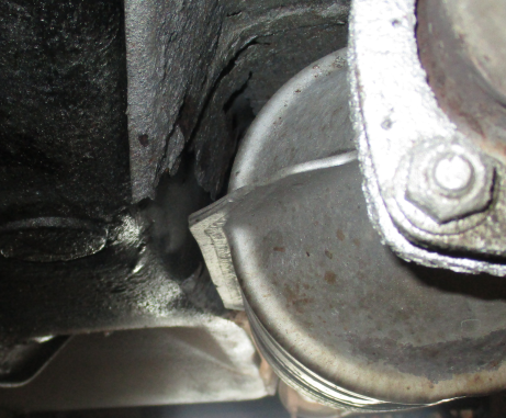

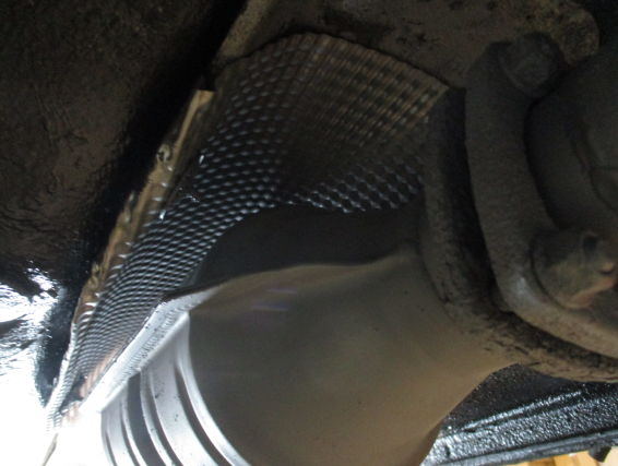

Bei meinm 901 war das über dem Kat auch der Fall (teilweise löchrig, teilweise eingerissen) - da habe ich die im Wesentlichen noch vorhandene Struktur des alten Blechs mit so einem Waffelblech nachgeformt und es damit überzogen. Ein Provisorium, das aber erstaunlich gut hält und bei der HU keine Beanstandungen hervorgerufen hat.

Dort habe ich auch diese Zahnscheiben verwendet:

Solche Waffelbleche finden sich z.B. bei HJS im Katalog auf S. 176
https://www.hjs.com/wp-content/uploads/2019/08/26022095-Universal-Rep-2019-D-ENG_web.pdf

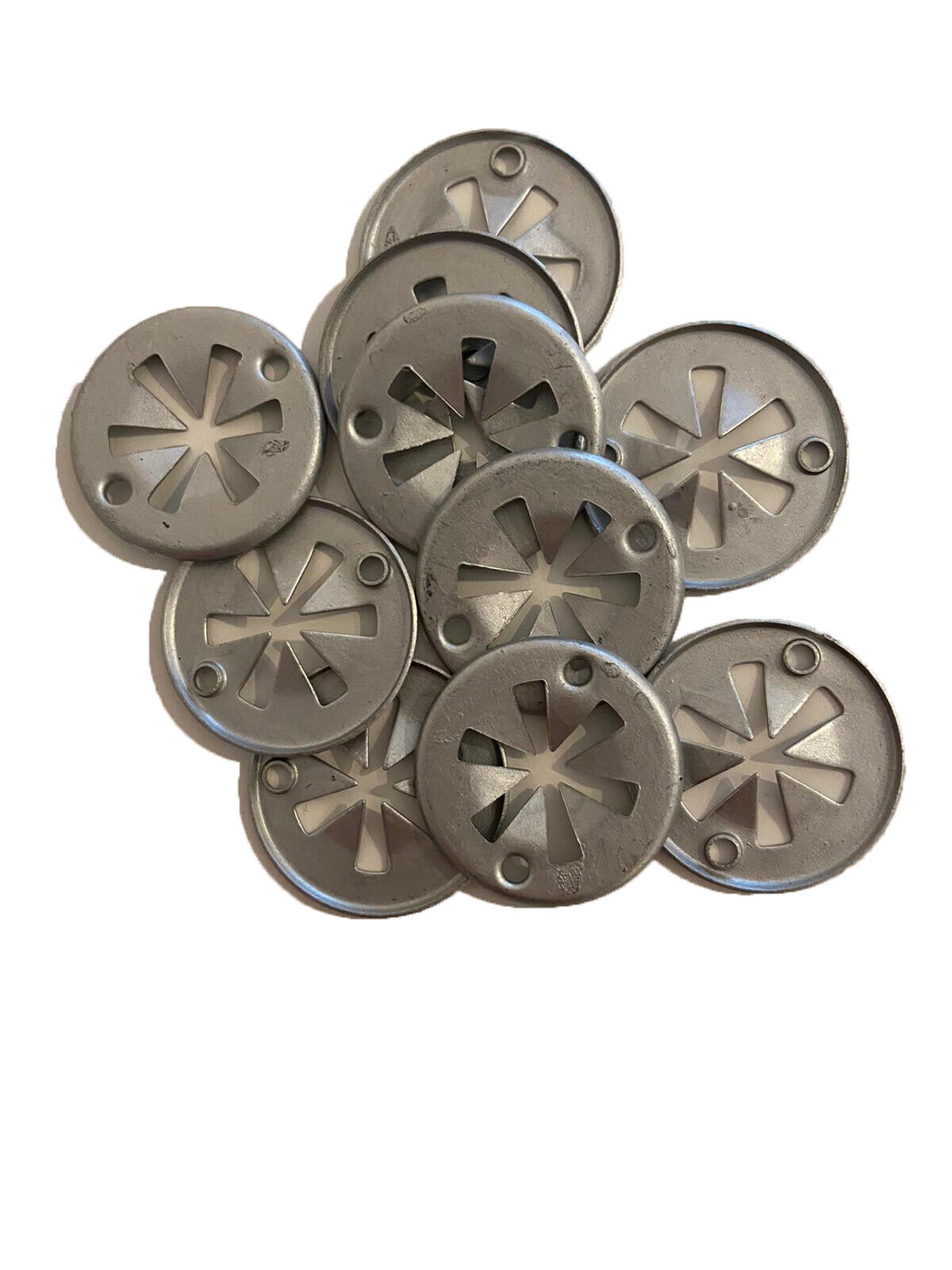

Ich weiss, das geht beim Saab eigentlich gar nicht, aber guckt zum Befestigen dieser Bleche bzw. wenn um die Befestigung das Blech wegoxidiert ist mal in der Bucht nach „Volkswagen metal locking star washer“ oder „ 20x volkswagen verriegelung star unterlegscheiben-vw unterboden hitzeschild dist“. Die Teile sind so gross dass die locker den wegoxidierten Bereich überdecken und das Blech hält.

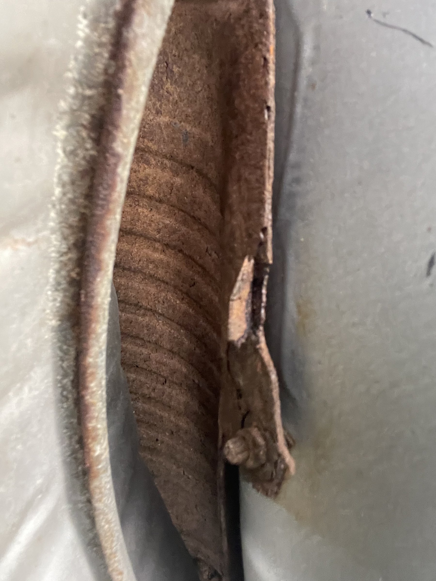

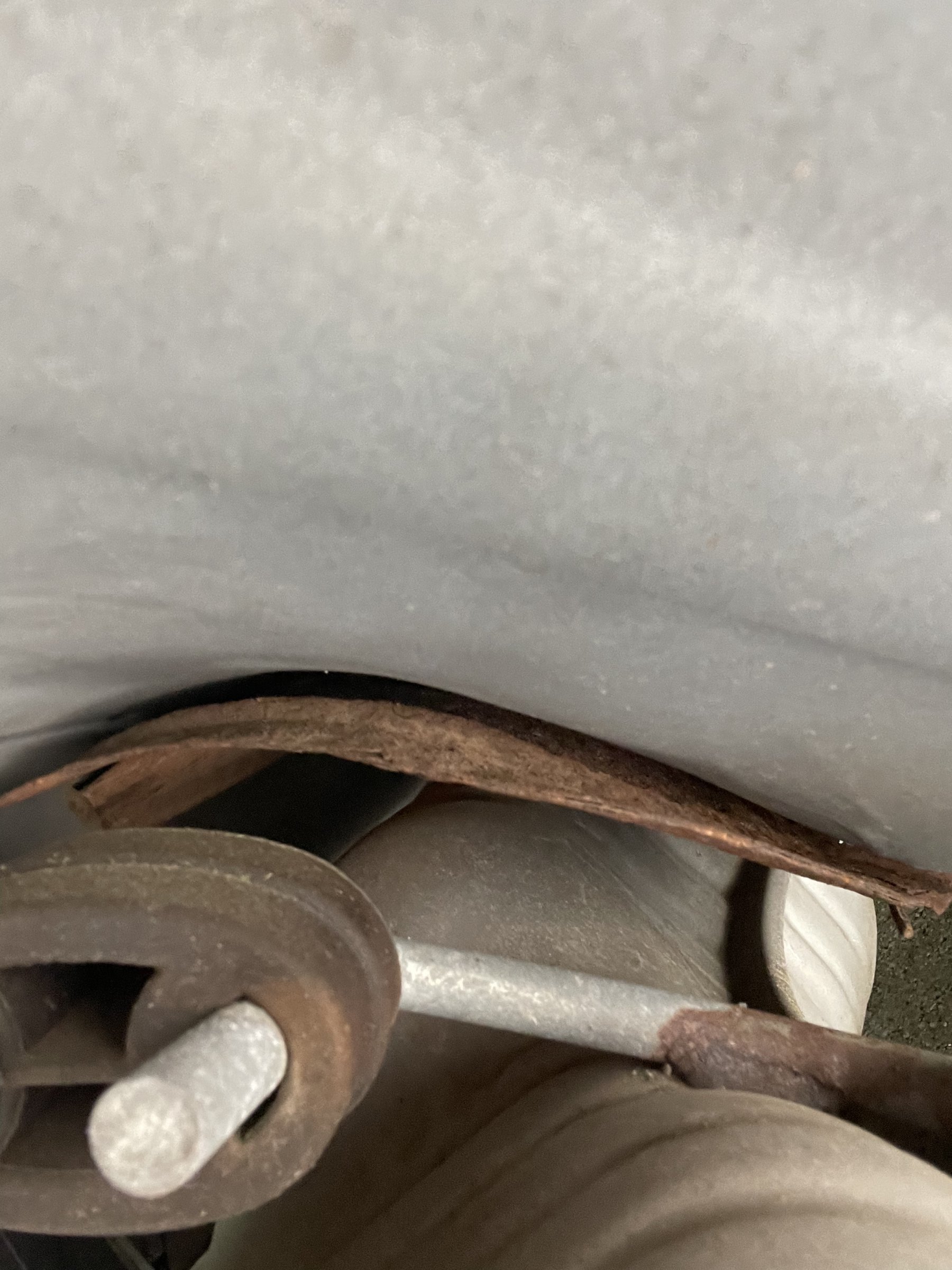

Also es ist nicht die Befestigung ausgerissen. Es ist wirklich das ganze Blech. Und der Prüfer hat dran rum gezupft und meinte, das muss neu. Jetzt steht es natürlich auf dem Zettel14B77115-746F-478E-A284-5A6B1434316E.thumb.jpeg.9240b7ac61b04b55ff719085de8584e0.jpegC624BF71-2827-4FCC-B208-BFDB7C3485E3.thumb.jpeg.b0377b24ecbd5f9a2ac29142dfee2457.jpeg
[mention=8222]Saaberati[/mention] Nach den Fotos zu urteilen...ist das nicht original. Da wurde schonmal was anderes verbastelt.
Vielleicht ein Endschalldämpfer mit zwei Endrohren vom 6-Zylinder?...und daher eine andere Hitzeblech-Variante?
Ich kenne auch nur verzinkte Bleche, die an den Befestigungen weg faulen.
Aber was hat der Prüfer nun genau bemängelt?
Loses Bauteil?...oder nur als Vermerk im Bericht...damit er belegen kann, daß er genau geguckt hat.
Wurde die Plakette erteilt?
Wenn nicht, warum nicht? Gab es erhebliche Mängel?
Welche erheblichen Mängel gab es?...(das Hitzeschutzblech kann es nicht sein)
