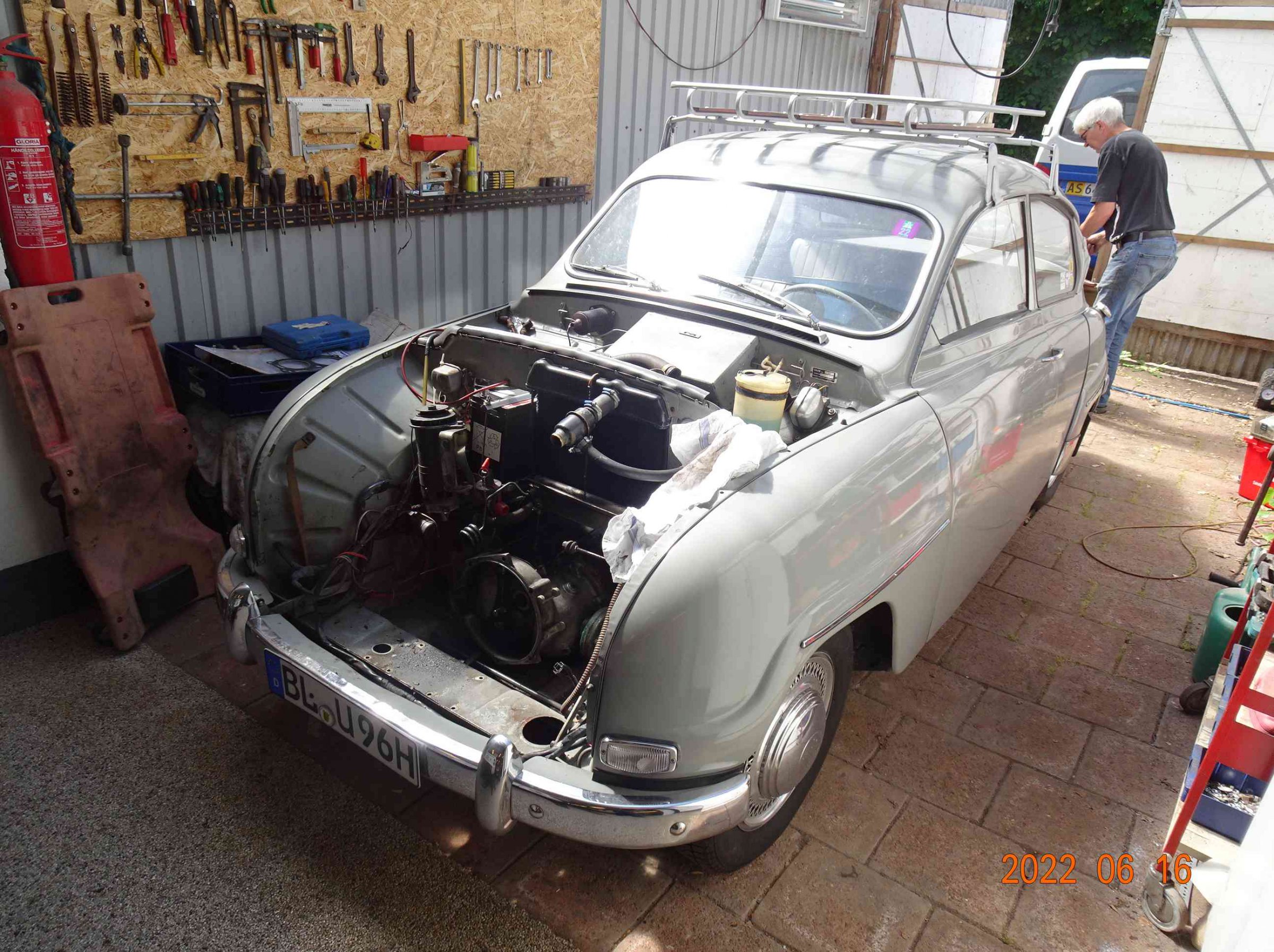

Zwischenbericht - Auto ist angekommen und bei Vagn untergestellt. Er selbst war auch auf dem Saab Festival. Und was für ein Zufall - der Transporteur hatte mir ein Foto geschickt, auf dem mein Zweitakter neben einem Saab 96 V4, der ihm gehört, steht.
Erwarte den Rücktransport mit überholtem Motor, neuer Kupplung, funktionierender Uhr und anderen Kleinigkeiten für den 08. Juli 2022
Ist in Arbeit - ein User hier im Forum ist im Museum bei Vagn gewesen und hat mir dieses Foto von meinem Auto ohne Motor geschickt. Danke dafür Martin.220616Motorfehlt.thumb.jpg.9b4d89e4d5c9102b874b8189022fb082.jpg
