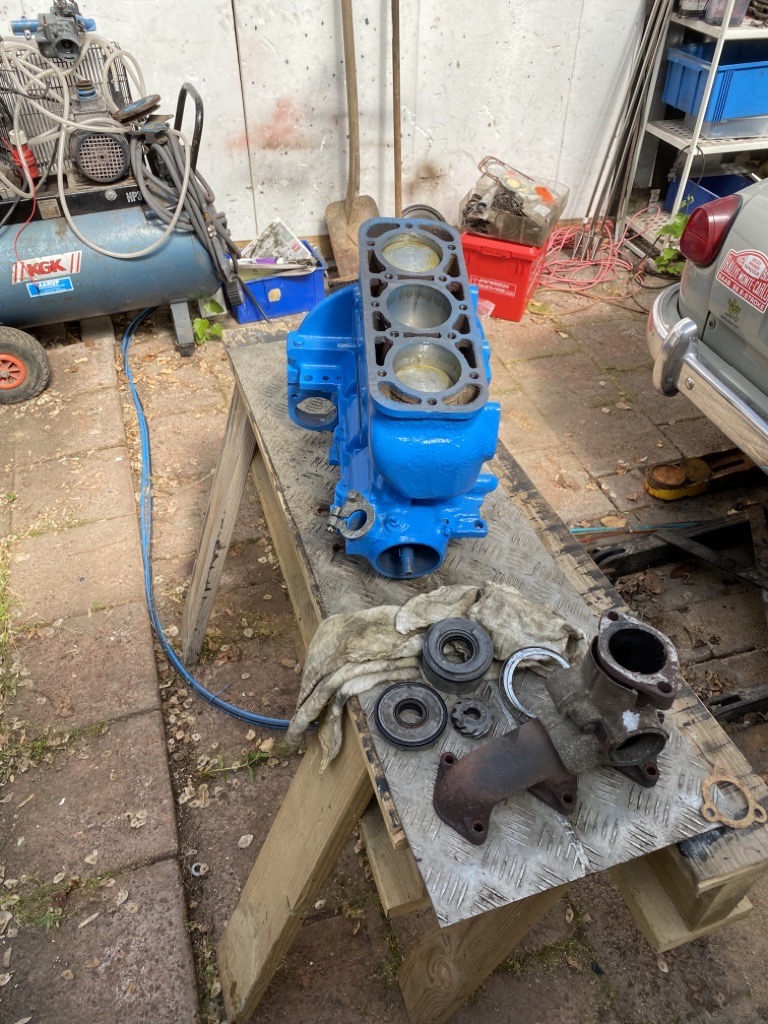

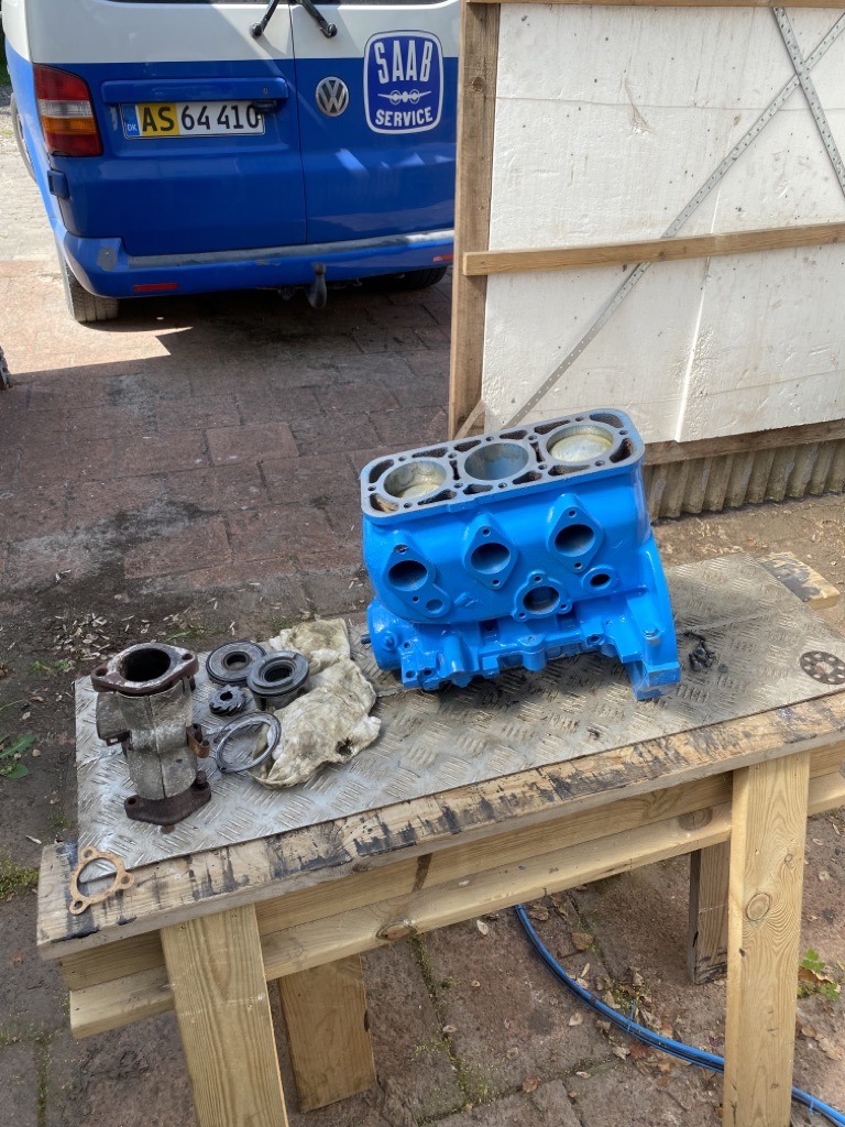

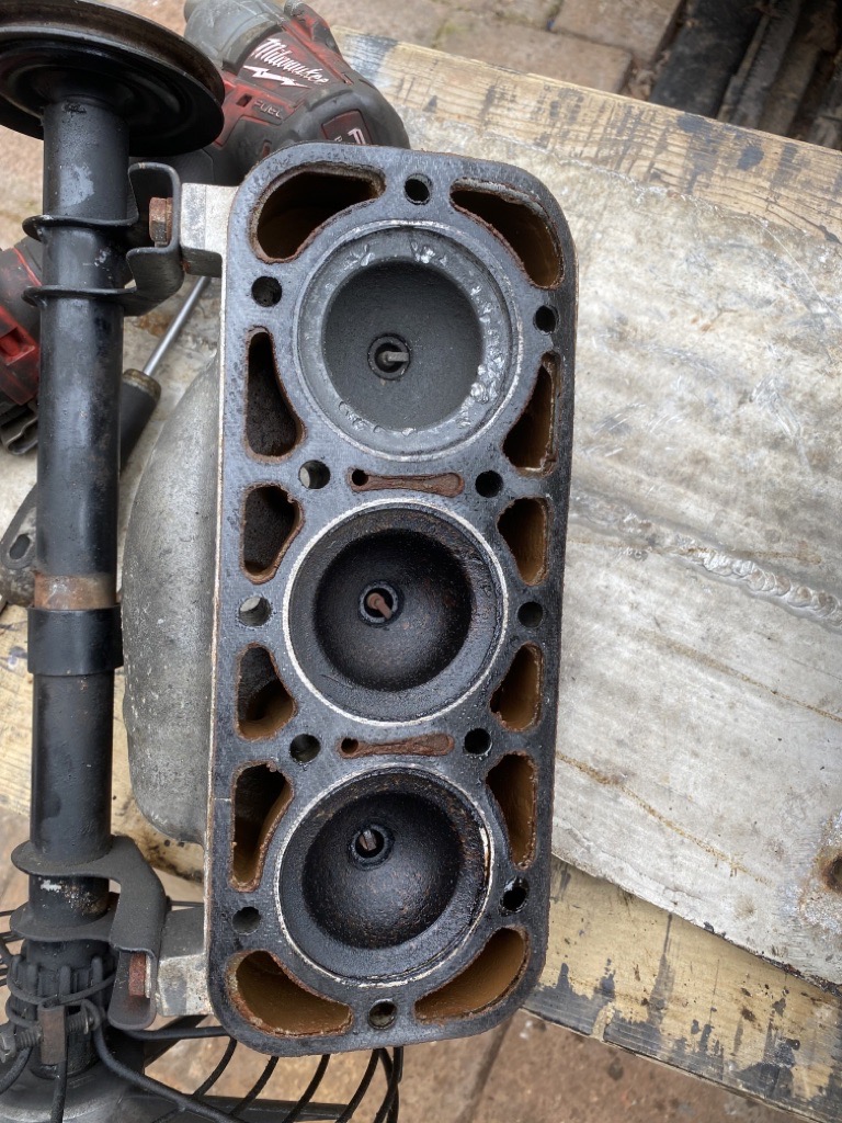

So Leute Nachricht bekommen, dass mein Auto fertig ist und ein paar Fotos - alt und neu von Motor und Kupplung
D6FF02E5-3592-4CB9-A512-B95513EC4ABF.thumb.jpeg.72494039b54eccaef625182f4ea230a7.jpeg A52642C2-6246-4225-9BDE-402406D8C3C5.thumb.jpeg.2279927781fe729827bcf7dc8f2849c3.jpeg E2EE86F8-5BEF-4C8C-BF82-55D17B228A19.thumb.jpeg.79f6378d3281d7679f339f38390632c5.jpeg 3E78CADA-CDD0-46A4-9505-D074BAF7C687.thumb.jpeg.faeaf64c306c59acf871d023e9dfbb72.jpeg 1438E7E2-905A-4439-8C95-D6A4595514D3.thumb.jpeg.7375574e3c10eba0451e8ce286d591b2.jpeg 1CA9AD02-4BED-4CC6-BCCC-AA46DDB67C57.thumb.jpeg.1aa76136e3d739d3d5ef67102a706143.jpeg
Vielleicht kann ja auch jemand von euch Dänisch und kann mir die Rechnung übersetzen. Danke!

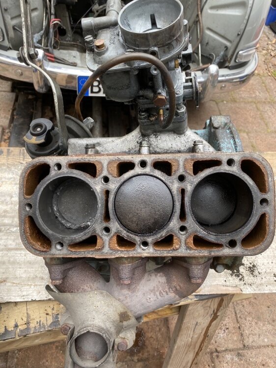

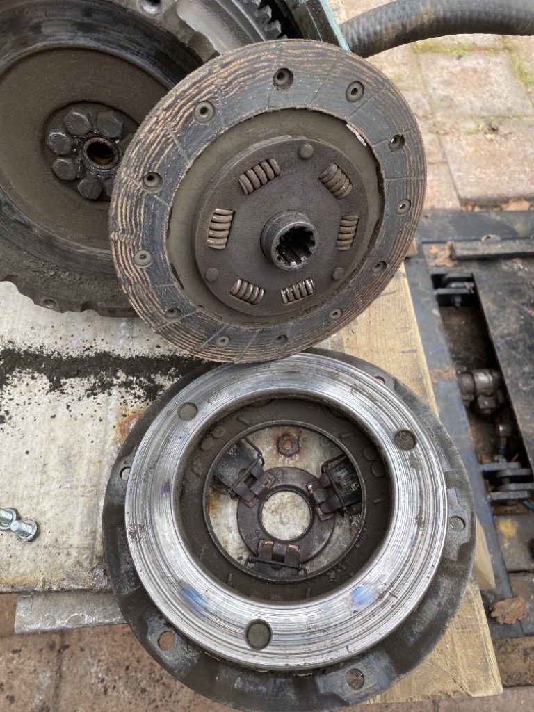

Was war denn die Schadensursache? Irgendwas ist doch da im Zylinder herum geklötert und hat Kolben und Zylinderkopf beschädigt. Kolbenring gebrochen?
Du meinst, dadurch kam es zur eiernden Kurbelwelle mit Lagerdefekt als Folge?
Dann müsste die Ursache bestenfalls in Fragmenten im Auspufftopf zu finden sein
Bearbeitet von scotty
Ich weiß es nicht, kann ja nur vermuten. Aber man sieht ja gut auf Bild 3 den oberen zerhackten Brennraum und auf Bild 4 den zerstörten Kolben. Da muss es einen Fremdkörper gegeben haben.

Ja, da vorne ist ja auch der kaputte Kolben. Vielleicht hat es ein Lager dahingerafft. Bin gespannt was Vagn berichtet.
Ist jedenfalls ein sehr übersichtliches Motörchen.:smile:

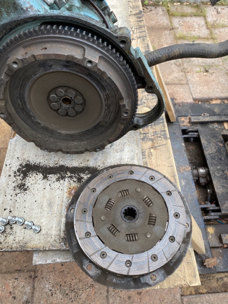

Und die Kupplung war offensichtlich auch schon etwas länger an ihrer Grenze.
