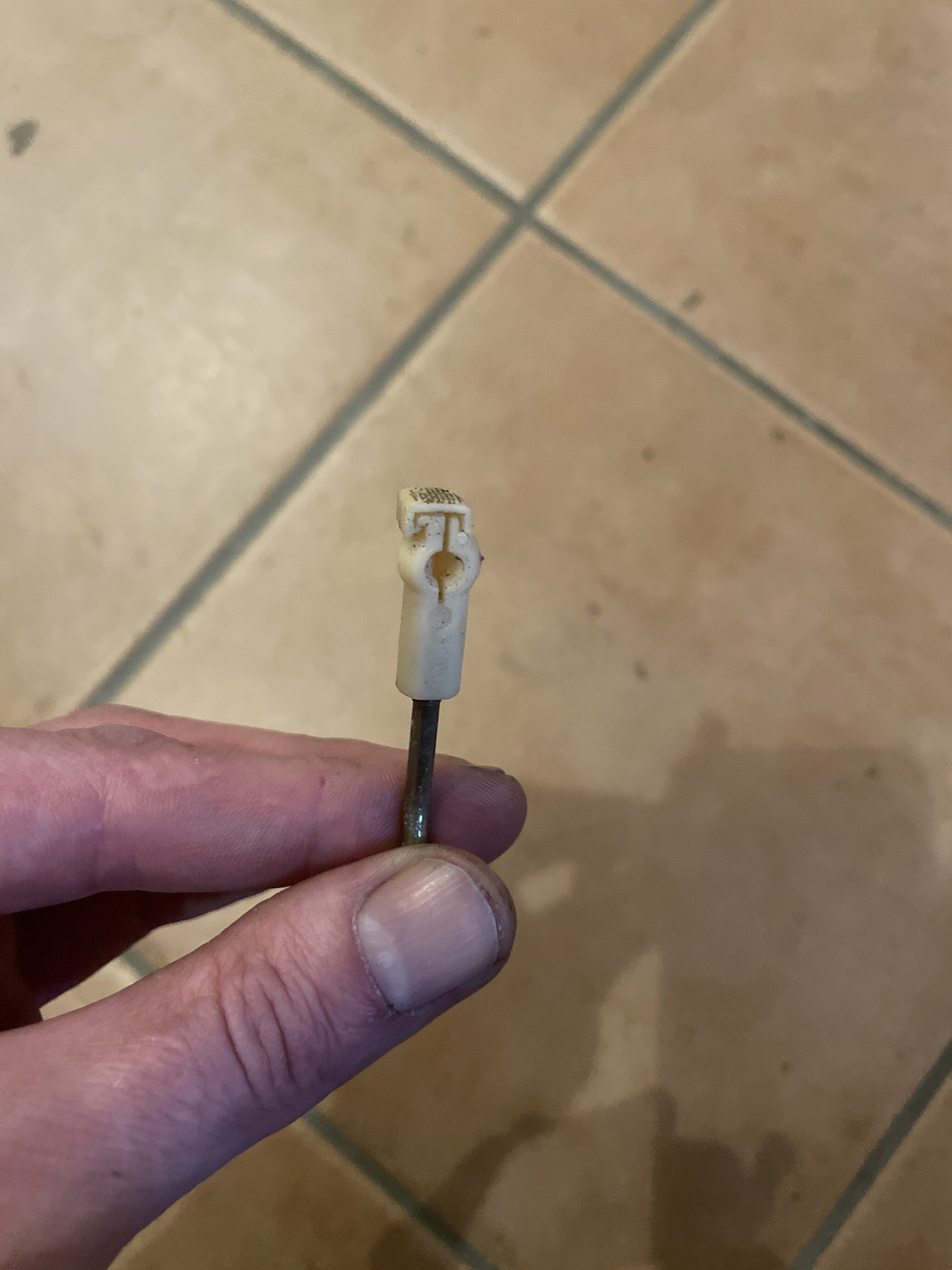

Hatte das Symptom des Themenstarters ebenfalls. Beifahrerseite ging nicht zu und alles sofort wieder auf. Mäusekino zeigte immer an „Fahrertüre offen“
Nachdem ich alles (bis auf das Schloss) aus meinem Schlachter ausgebaut und geprüft habe, stellte ich fest, dass es immer noch nicht funktioniert und es wohl am Schloss liegt… für alle die selbiges Problem haben:
Wer auf das Beifahrerschloss verzichtet, hat es in fünf Minuten repariert…. Türgriff raus, und das kleine Ding auf dem Foto einfach nicht auf den Nippel stecken :-)

Ja. Bis auf das Schloss war alles okay. Hat mich auch gewundert. Hatte auf Kabelbaum Fahrertür getippt, da es mit sporadischen Fehlern/aufleuchten begonnen hat.
...und wie sieht nun die korrekte Reparatur aus?
Ab MY 94 oder 95 den Schalter der auf dem Schloss sitz tauschen. Muss aus dem Türgriff ausgebaut werden.
