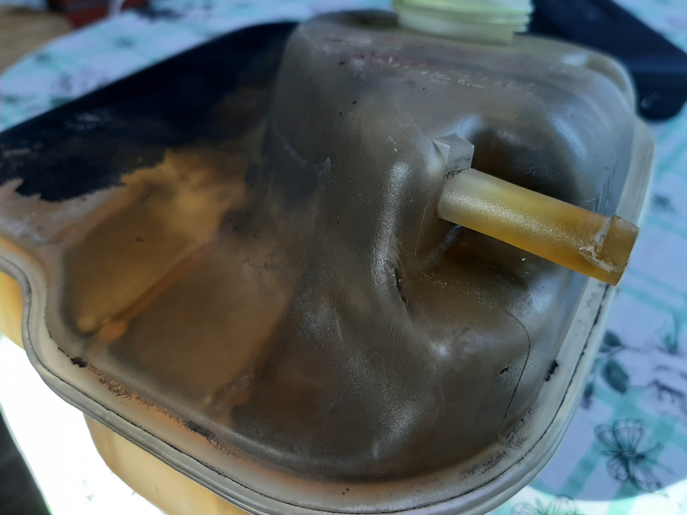

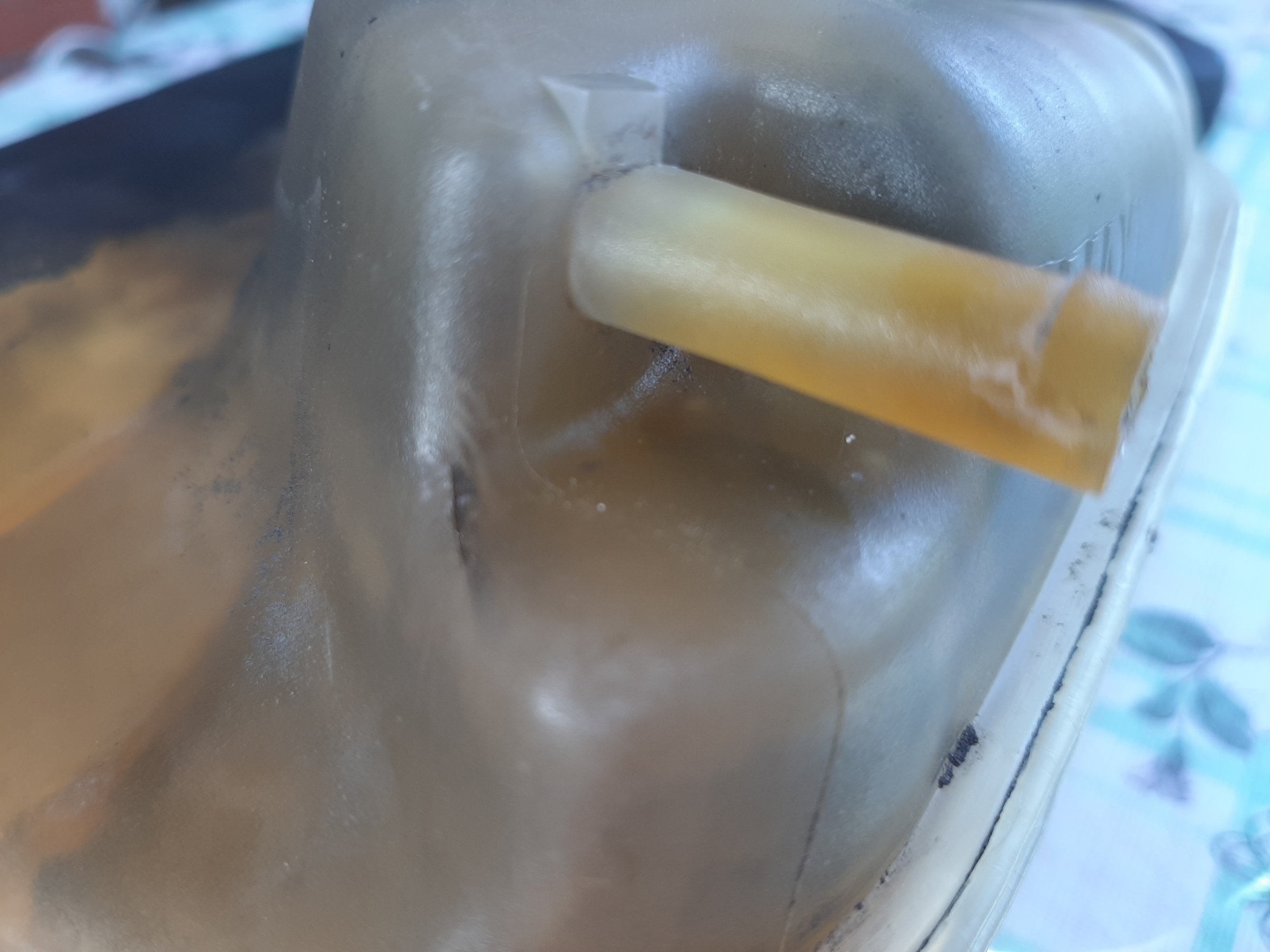

Allerdings vermute ich an der Stelle wo bei mir der Riss entstanden ist, eine konstruktive Sollbruchstelle, denn auch der gebrauchte zeigt hier von innen her eine Markierung, die entweder vom Spritzwerkzeug kommt oder wenn die Schlauchschelle an dem Zulaufschlauch zu fest angezogen wurde.
Ich mach später mal ein Bild von dem Riss und stell es hier rein.

So hier kommt das versprochene Bild von der Stelle mit dem Riss

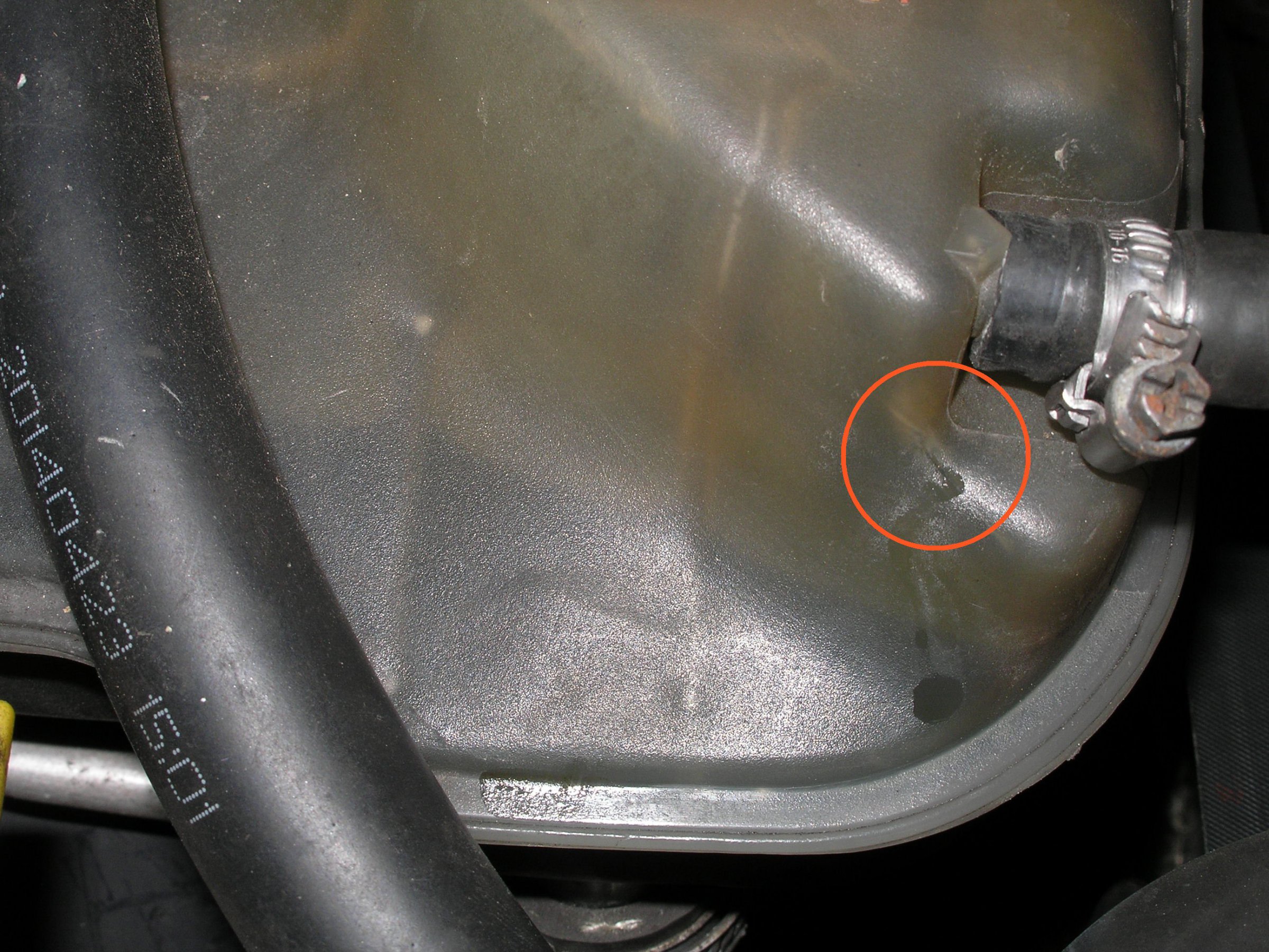

Wie sich doch die Bilder (#15) gleichen, exakt dieselbe Stelle wie bei meinem...:redface: Nur war da der Riss nicht ganz so breit, hätte sich aber sicher schnell geändert :mad:. Das muß tatsächlich eine Schwachstelle im wahrsten Sinn des Wortes sein. Ich hab damals erst gar keine Flickversuche gemacht oder nach einem gebrauchten geschaut, obwohl ich einen problemlos ganz in der Nähe hätte holen können. Man muß sich halt vor Augen halten, dass das Ding aus Kunststoff ist und sehr starken Temperaturschwankungen ausgesetzt ist. Habe gleich Nägel mit Köpfen gemacht und mir von Skandix einen neuen für genau 64€ schicken lassen, ist bisher völlig unauffällig :smile:
