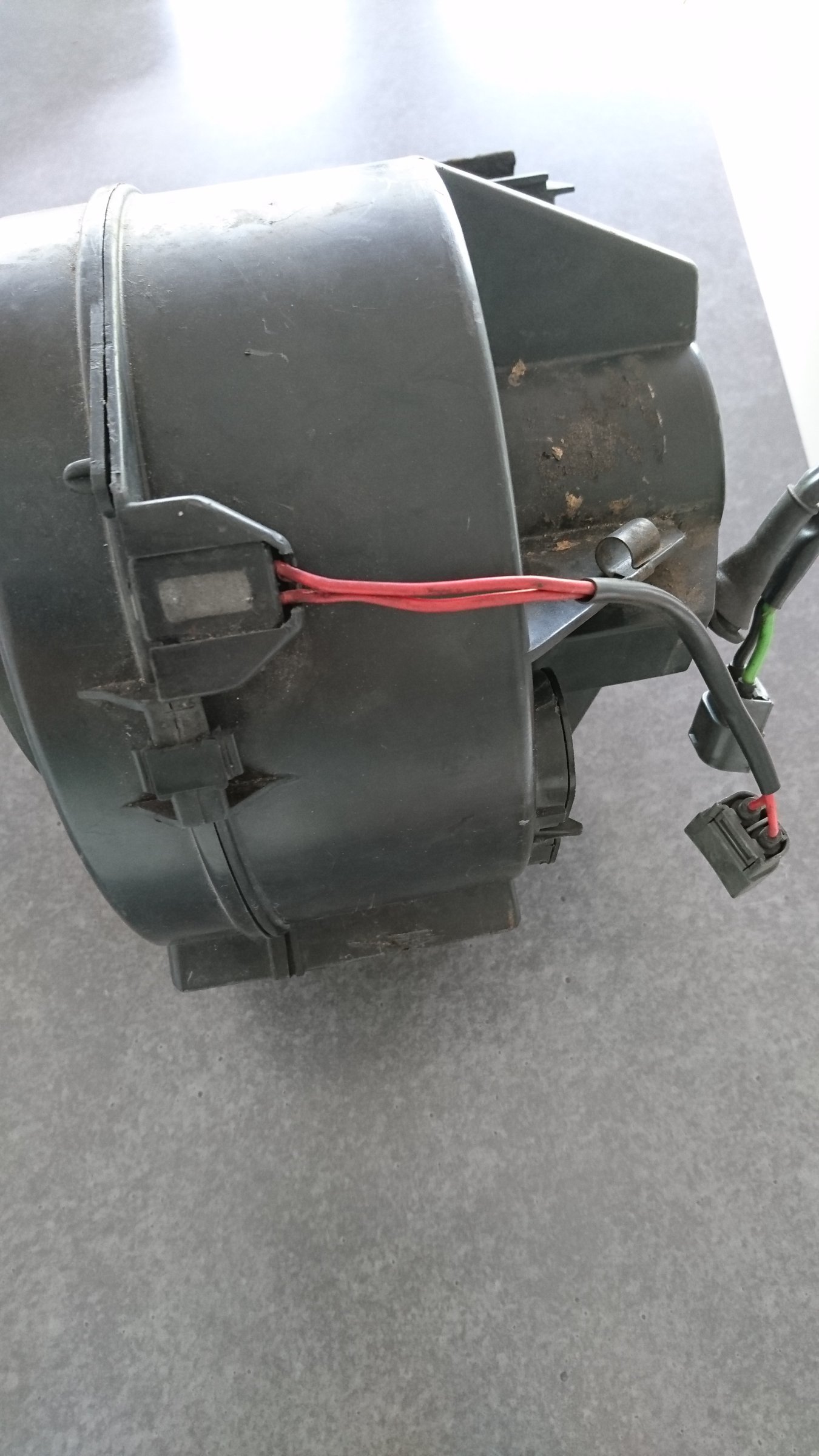

Weiß jemand, wozu dieser Sensor (oder was immer das ist) gut ist und welche Modelle diesen hatten? Ist an einem gebrauchten Lüfter mit dran, den ich zwecks Überholung in der Bucht erstanden habe. Den Halter haben wohl alle Lüftergehäuse, doch bisher war an keinem meiner Autos dort etwas befestigt.
Sieht aus wie ein Ried Kontakt.
Aber wofür der sein soll(te) weiß ich auch nicht. :confused::biggrin:

Haben die ganz alten Lüftergehäuse. Was das Teil genau ist...(evtl. Temp. Fühler)?
Theorie dazu: Temperatursicherung
Würde das außen aber wenig Sinn machen. Die Luft wird nicht zu heiß werden (und wenn dann hat man ein ganz anderes Problem). Wenn müsste der am Motor sitzen, was aber bei DC-Motoren relativ zwecklos ist da die vom Anker (Rotor) her überhitzen. Das hilft nur eine träge Sicherung in Reihe, die über den Strom auslöst, ggf. selbstrückstellend (PTC, etc.).

Ist das womöglich eine frühe Variante eines Thermowiderstandes, um das Bordnetz vor allzu hohen Strömen durch einen alternden Lüftermotor zu schützen?
Außenlufttemperatursensor ACC 85-89 (9623265)
Unter sonstige elektr. Ausrüstung hätte ich im EPC nicht gesucht, aber mit der Nummer natürlich gefunden.
