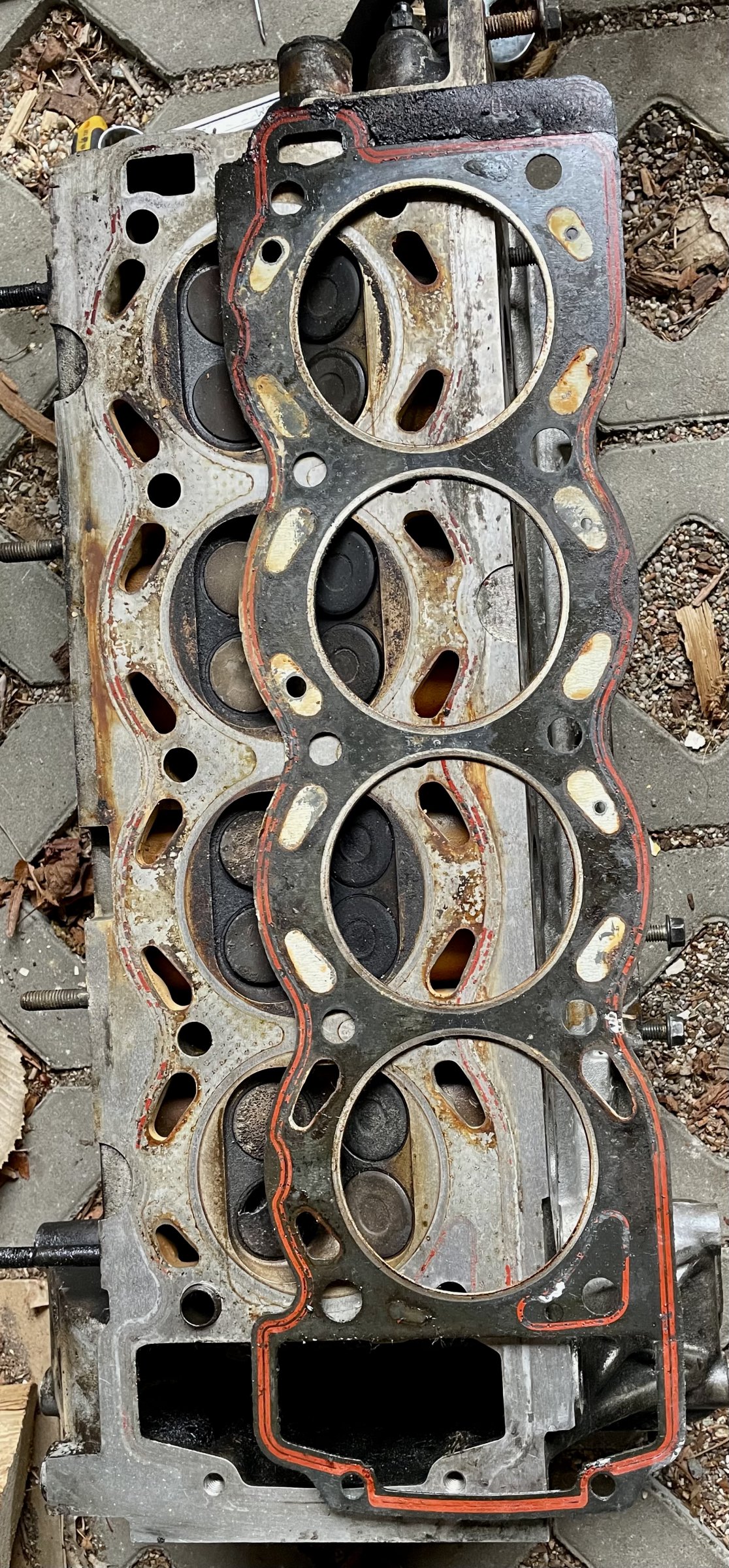

Ich kenne die Dichtung mit blauen Dichtmittel auch als Original der 80er Jahre.
Die ist also gut abgehangen 40 Jahre alt.
Altert das Material so stark, dass sie nicht mehr taugt?
Oder wo kommt das Museumsstück her?
Moin, die Dichtungen fühlen sich an als wären vor einem Monat produziert...alles fit damit...

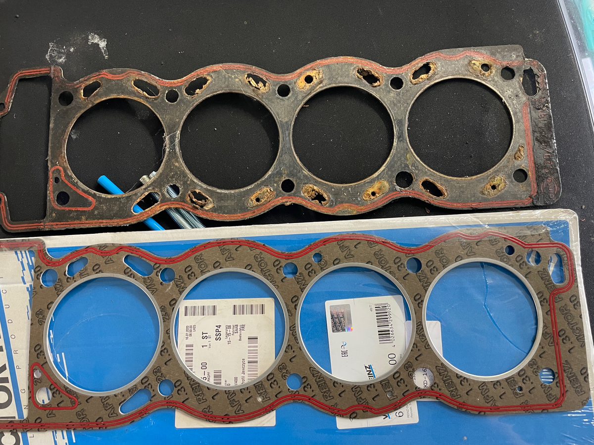

Moin,
ich bin auch gerade dabei eineem 900er nen anderen Kopf zu verpassen.
völlig irritieret mich das die dichtung so wenige wasser durchläufe hat.
Kanäle im Rumpf und im Kopf gibt es ja genug, die dann mit der ZKD zugesperrt weden.
Kann das so richtig sein?
Ja, ist so richtig
Ich danke Dir,
okay, verstehen tu ich es nicht, habe schon gedacht wenn die neue auch keine Löcher hat,
welche vor dem einbau reinzustanzen oder schneiden.. dachte es wäre bei der alten Dichtung einfach ein
Produktionsfehler gewesen den niemand bemerkt hat.
Ganz einfach - über die Lochgröße in der Dichtung haben die Motorenentwickler den notwendigen Kühlwasserfluß definiert. Das ist so üblich.
Ja, logisch, das macht jetzt Sinn..
