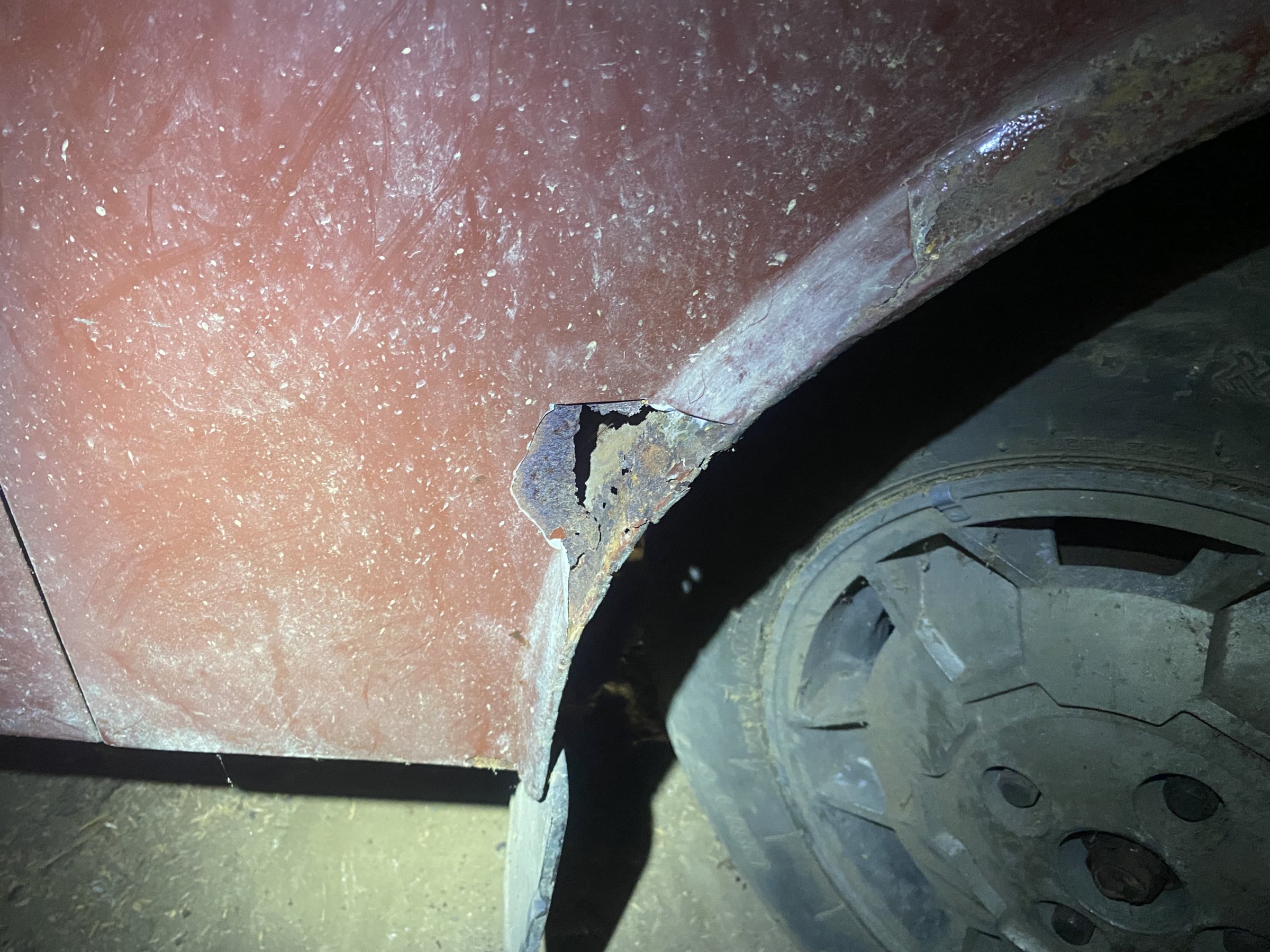

Jetzt ist mir von dem Holzstapel nebenann was runtergefallen und gegen den Radlauf. Das auch noch genau an einer der tollen 80er Jahre Spachtel Reparaturstellen:mad:.
Da ist dann der Spachtel abgeplatzt und Hallo Rost.
Das hatte ich schon vorher gesehn, dass da was zugeschmiert wurde. Dacht aber das kann ich auf später verschieben. Also muss ich den Kotflügel doch schon vor dem Tüv machen:redface:
Aber Radlauf schweißen ist nicht so schlimm, alles schon hinter mir. Passen die hinteren Radlaufbleche vorne wie beim 900?

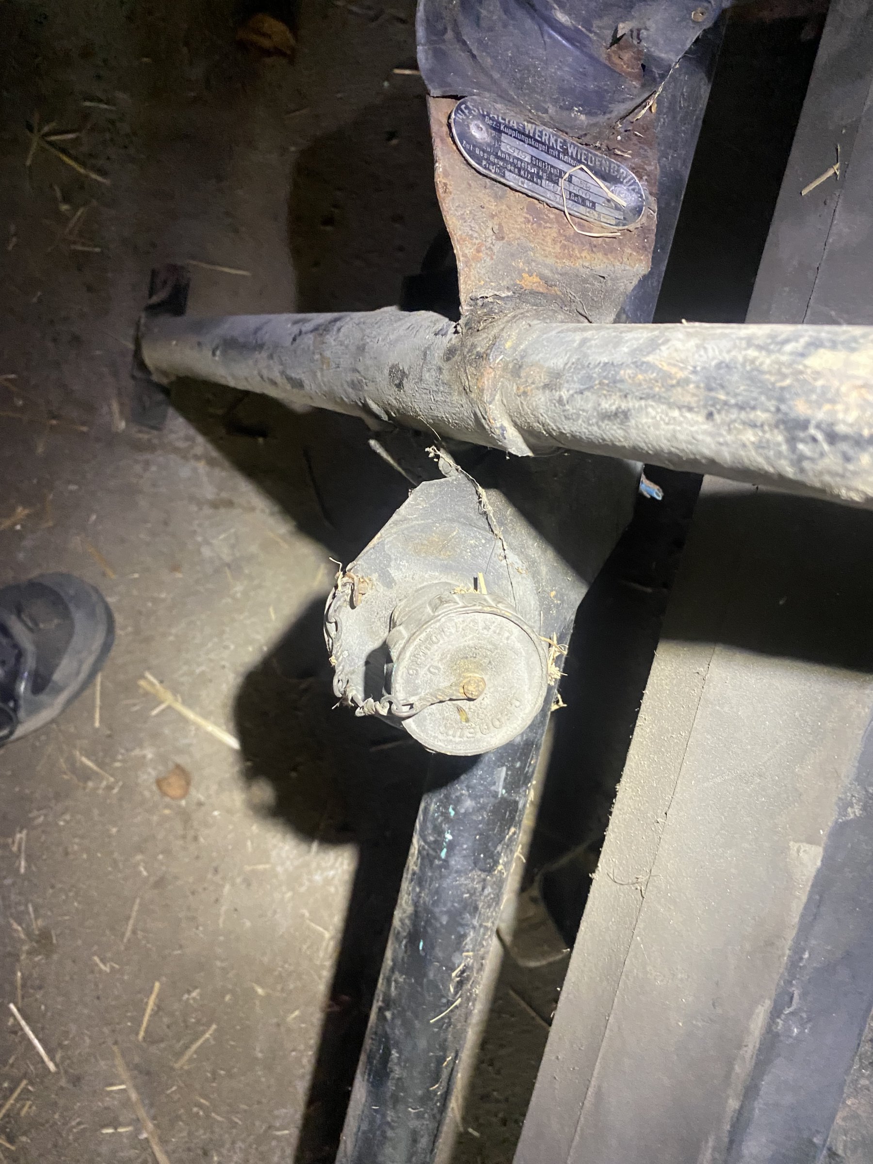

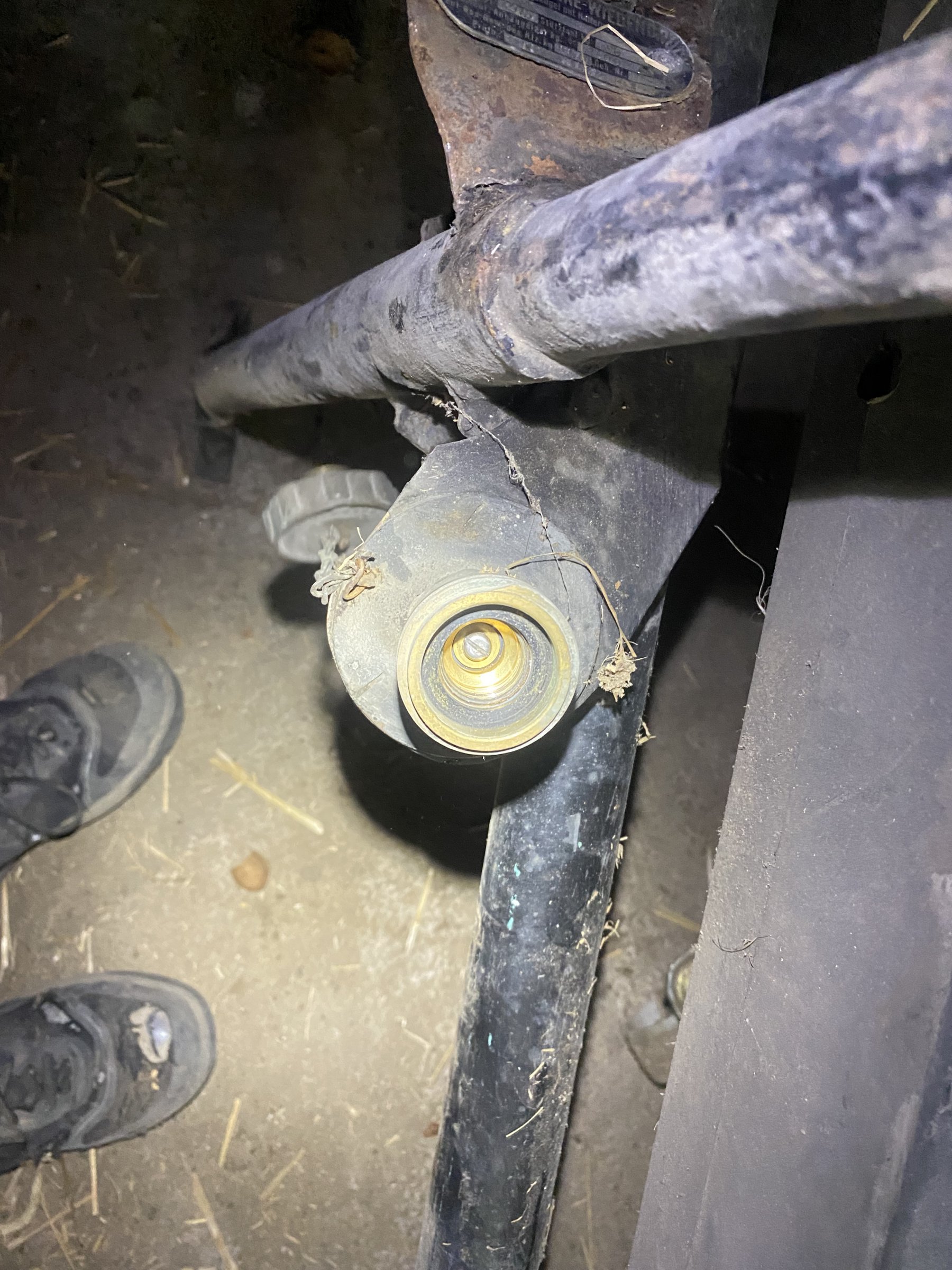

Da ist aber ein komischer Anschluss neben dem Bauernhaken. Wisst ihr für was der ist?

sieht aus wie ein Füllstutzen für LPG-Gastank ... :confused:
Genau.
Gehört der LPG-Anschluß zum Auto oder zum Ersatz?
Ich meine zum Ersatz. Habe am FZG nichts gesehen, das auf eine LPG Anlage hindeutet.
Ich habe mir deine Bilder etwas genauer angesehen. Ich habe inzwischen ein wenig Zweifel daran, ob der Blechzustand wirklich soooo überzeugend ist, dass sich eine Wiederinbetriebnahme richtig lohnt. Wobei ich richtig lohnend nicht mal so meine, dass da finanziell mindestens eine Null am Ende steht. Eher habe ich Zweifel, dass sich nach Reparatur "nur für die Wiederinbetriebnahme" ein gutes Gefühl bei dir einstellt. Ich denke, dass du an zu vielen Stellen einen Kompromiss zwischen nur mal eben repariert und ordentlich gemacht eingehen musst. Ich denke bzgl. der Karosserie, dass da durchaus Schweißbedarf mindestens am linken AWT sein wird und es noch deutlich mehr so super gespachtelte Stellen wie am Kotflügel geben wird.

Spachtellöcher gibts nur am Kotflügel rechts. Der Linke hat nur das untere Loch, das mal schlecht geschweißt wurde. Habe da innen alles ausgeblasen und von innen in den Falz geleuchtet. Da ist nichts zu sehen. Achswelltunnel links war ich selbst stutzig und hab deshalb mit dem Hammer angefangen, ist aber alles massiv, zumindest nicht so geschwächt, das man durchkommt.
Schweißarbeiten gibt es an den vorderen Radlaufecken hinten, Radlauf vorne rechts und die vordere Ecke vom Radlauf vorne Links. Das sind zum Teil auch nur Arbeiten, dass es nicht übergebraten oder zugeschmiert ist, sondern ordentlich.
Da nochmal die Frage, kann man die hinteren Radläufe für vorne verwenden?
Es geht nur um die komplexe Form vm Radlauf selbst. Beim 900 hat es funktioniert.
Die Beifahrertüre müsste man an der hinteren Ecke auch instandsetzen.
Das ist ein schönes Projekt, dass ich jetzt selbst das Schweißen lern. Will ich eh schon lang. Bis jetzt hab ich immer nur die Bleche vorbereitet und Bekannte schweißen lassen.

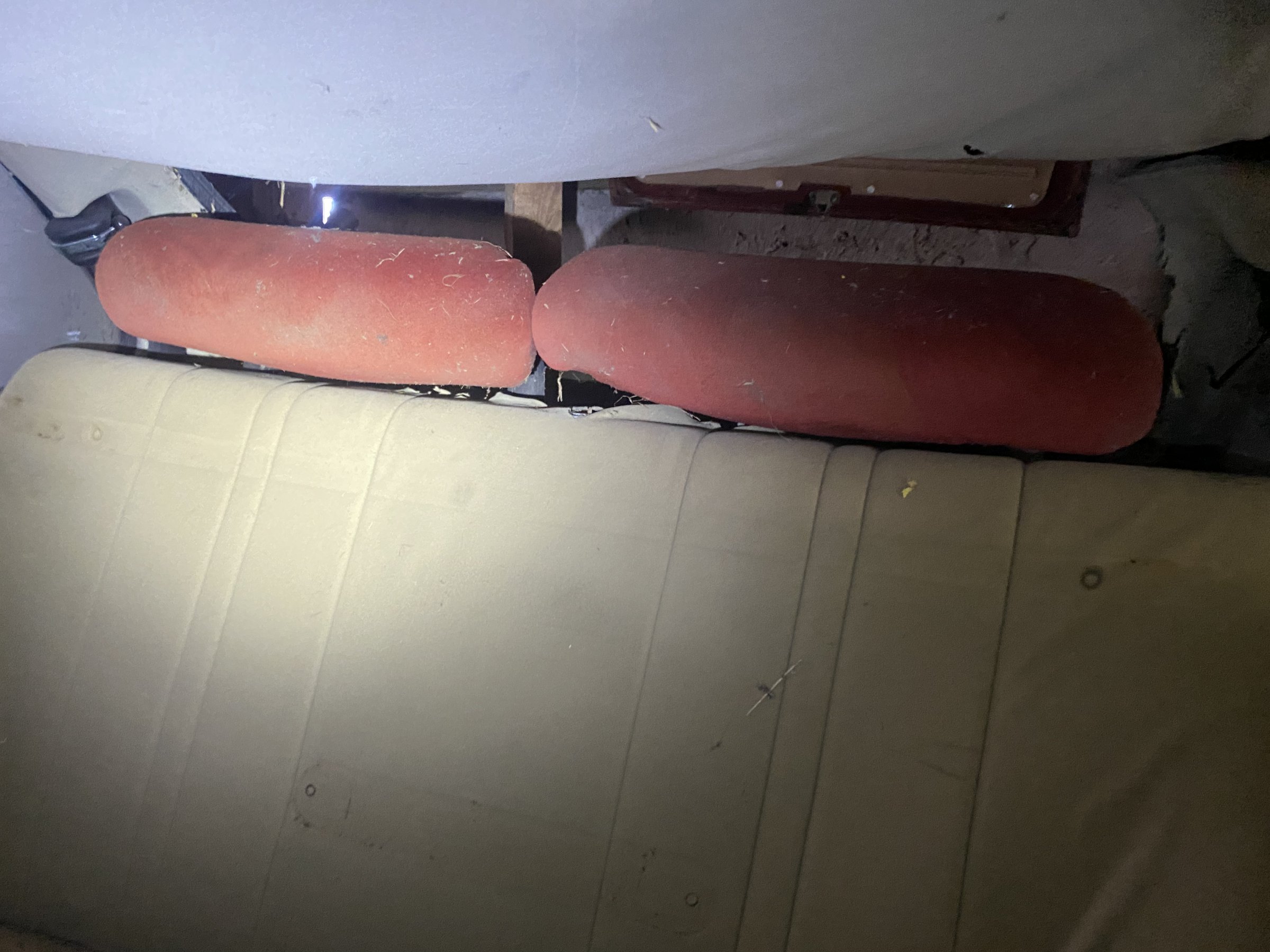

Bei der heutigen Suchaktion hab ich die, natürlich durchlöcherte Hutablage gefunden. Kenne aber einen guten Schreiner:biggrin:
Habe einen Vorderen Teppich aus dem 4door und irgwndwo im Stall lag ein Teppich aus einem 2door. Leider jetzt Wort wörtlich Flickenteppich. Aber besser als nichts.588421A0-5D87-4276-9279-CC136B8B1519.thumb.jpeg.c3b06568f2e1aa33a584db2d8653597d.jpeg

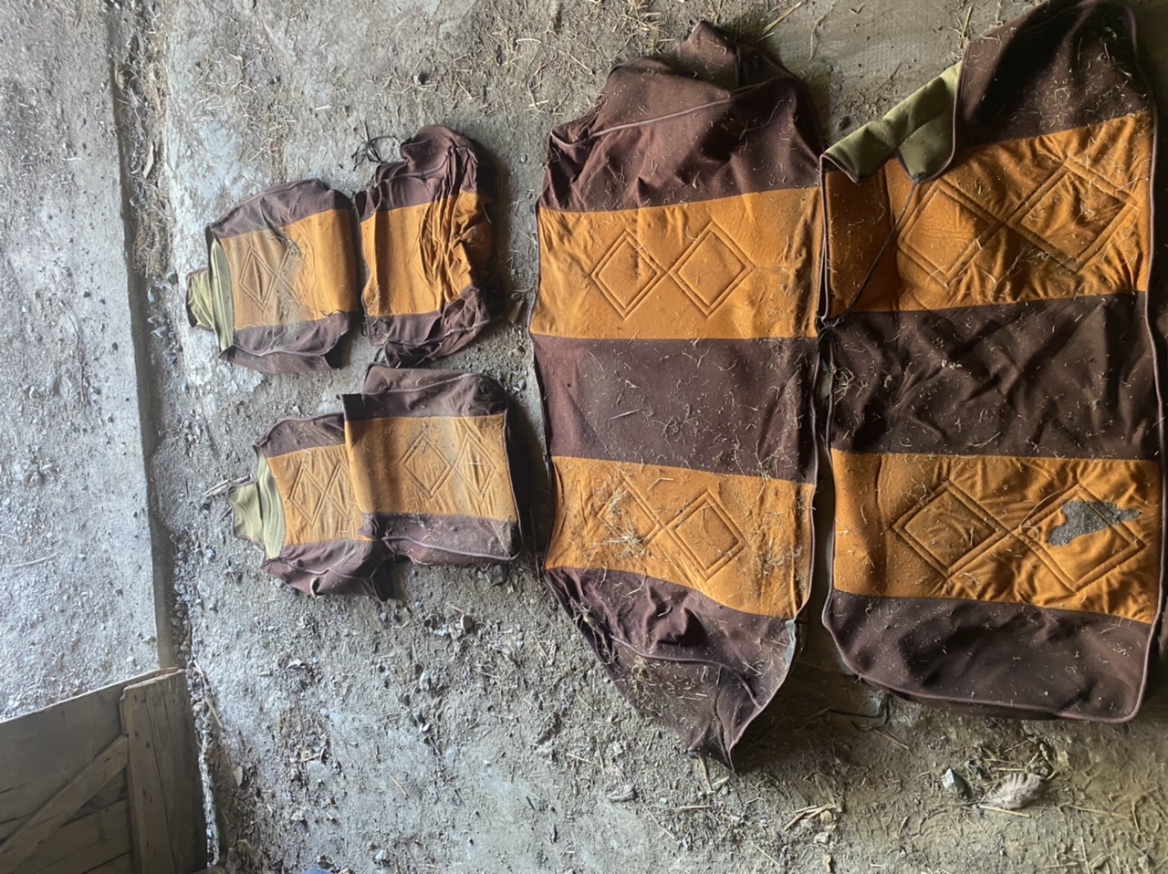

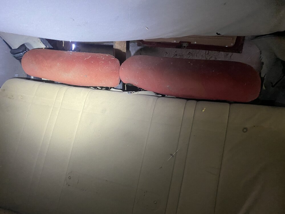

Dann waren auf Sitzen oben ?original? Saab Schonbezüge. Sind Made in Denmark und habe. ein Saab emblem an der Seite. Die Sitze drunter top, aber 4door.
Die Bezüge kann ich aber bei mir verwenden.
Passen zum bunten Mix.:redface:
Und um das nich besser zu machen... Die Nackenstützen in Rot.
Zur Gasanlage. Ich habe in einer Box mit Saab Teilen noch den rest der Gasanlage gefunden.
Der Tank lag da auch mal, wurde aber jetzt verräumt.

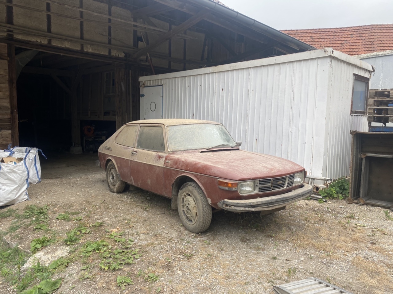

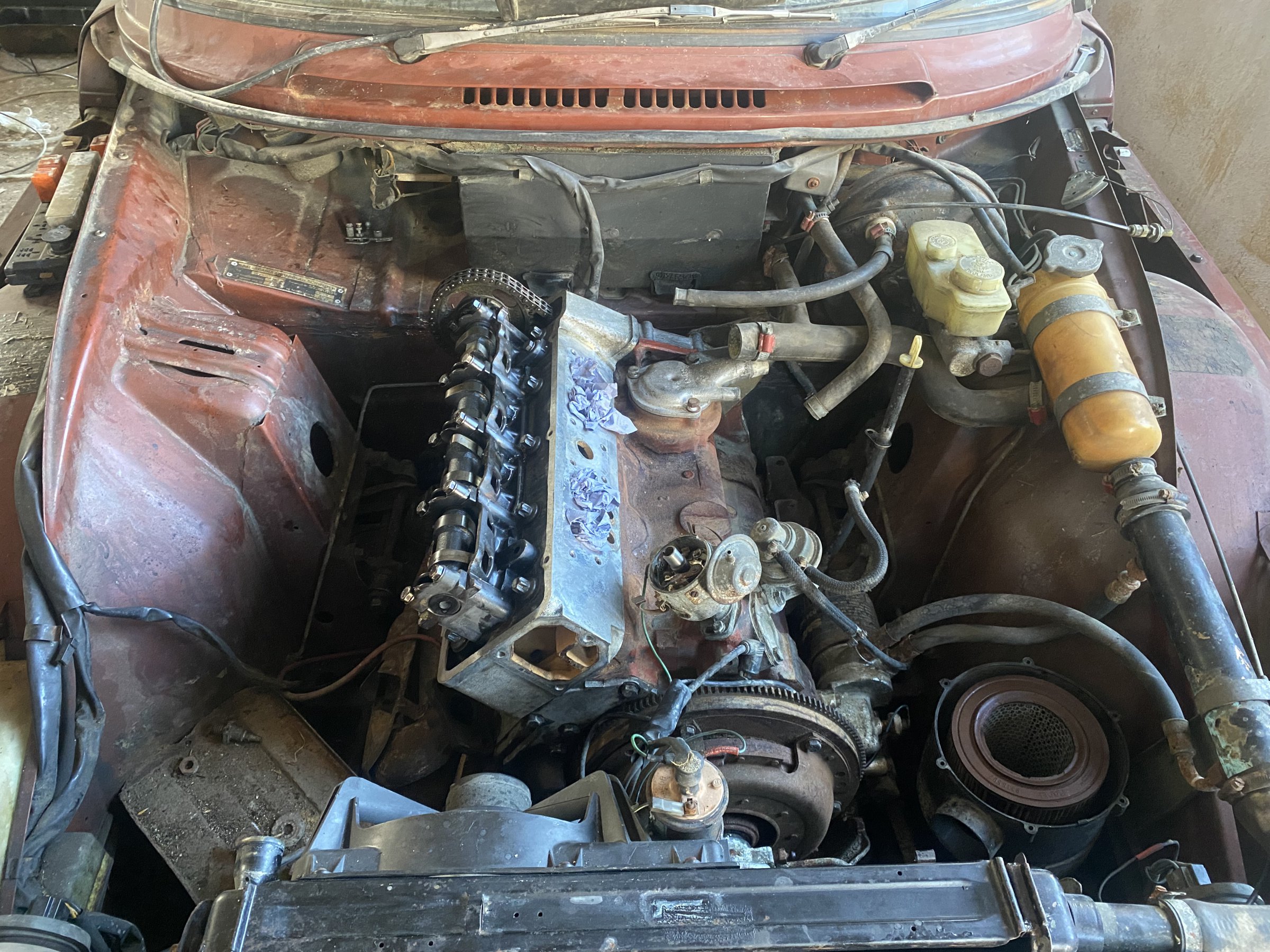

Haben ihn gestern aus der Scheune geholt. Nach "Spurensuche" habe ich bei den Schrauben und Teilen, die er ausgebaut hat Karamalz Flaschen gefunden, die von 87/88 sind. Also wurde er wahrscheinlich da abgestellt.
Einmal gewaschen und heut morgen in die Werkstatt. 155DD76C-DC31-4DFC-BBEF-977CC8946DCD.thumb.jpeg.6f5e0fb319d479425b8e7a0e2b4bf09d.jpeg

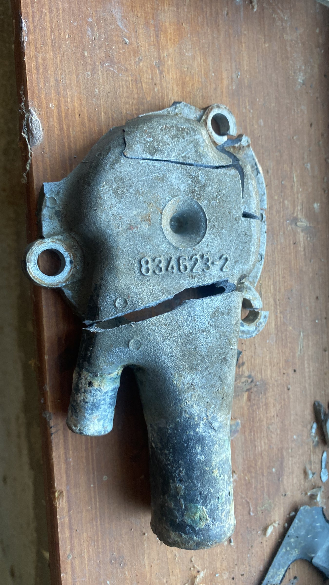

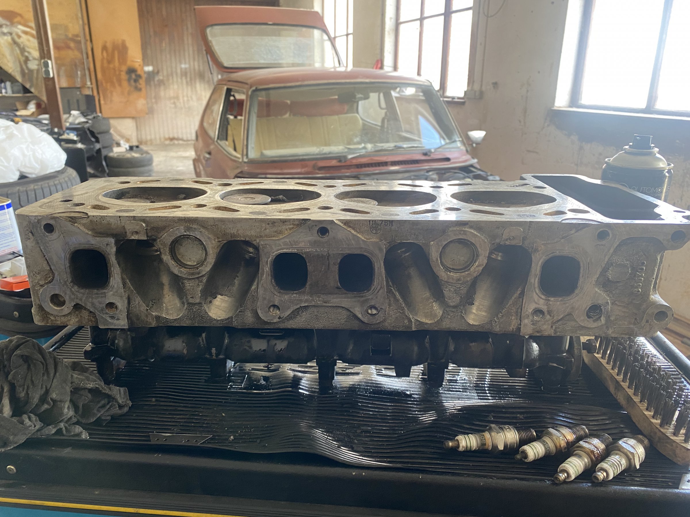

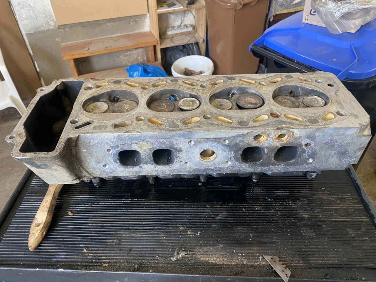

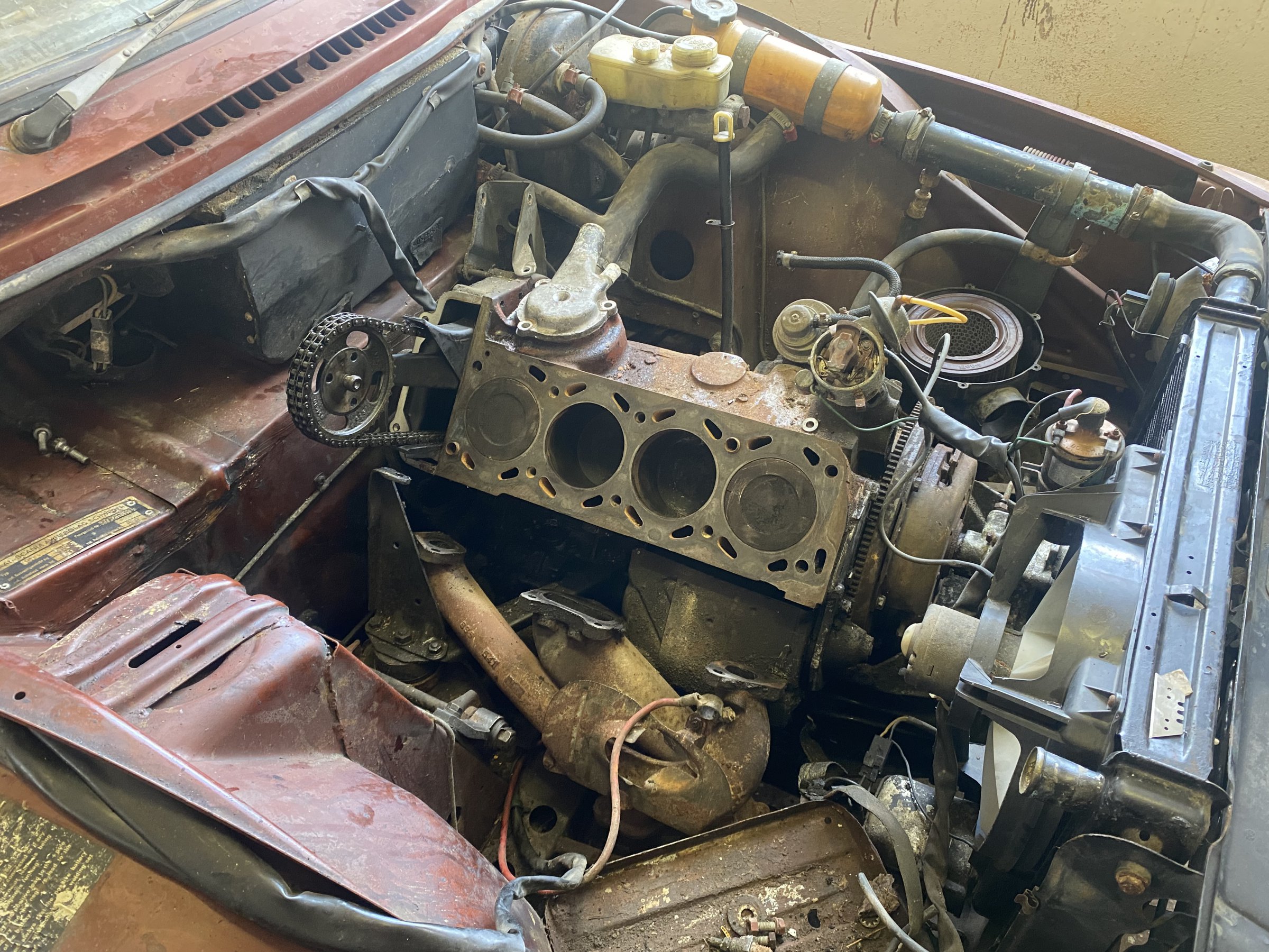

Habe vorhin dann schonmal mit dem Zerlegen begonnen. Zylinderkopf runter und versucht die Wasserpumpe zu öffnen. Bei der sitzt aber der Deckel bombenfest. Hab ewig rumprobiert, aber kein Erfolg. Habt ihr da einen Tip?
Zylinderkopf und Kolben+Laufbanhnen sehen soweit gut aus, ausser dass der Wagen elendig zu fett lief und im Brennraum und Auslass alles total verrußt ist.
Wo muss man an dem Kopf nach Rissen suchen?

Ich kenne dein Budget nicht, jedoch würde es sich lohnen den Kopf zu einem Motorinstandsetzer zu bringen. Die können dann prüfen ob die Ventile richtig dicht schließen und auch die Ventilschaftsichtungen können bei der Gelegenheit neu gemacht werden. Ausserdem können Sie auch nach Rissen schauen

..nach Ventilschaftdichtungen wird man da vergeblich suchen...und die Ventile, die während der Standzeit offen waren sind sicher undicht....einmal mit der Planmaschine drüberfahren schadet sicher auch nicht.
Risse im Kopf sind beim Vergasermotor nicht sehr wahrscheinlich. Mach mal Bilder von den Brennräumen.
Wasserpumpendeckel: in die drei Schraubenlöcher im Deckel ( nicht im Block ! ) mit einem Sacklochgewindebohrer 10er Gewinde schneiden und dann mit 3 Schrauben vorsichtig reihum den Deckel abdrücken.
... ach hat der keine Dichtungen?
Habe den Kopf geprüft mit einem Haarlineal. Richtung Mitte des Kopfes war ein minimaler Lichtspalt zu sehen, aber nichts Besorgnis erregendes. Die Zylinderlaufbanhnen sind alle ok (hätte gern Bilder gemacht, aber Kopf war schon drauf). Einer hatte eine leichte orange Färbung, aber kurz mit 3000er Papier und weg isses.
Ventile ausser Verrusung nichts, also kein Rost oder ähnliches.
Wasserpumpe ging leider nichts. Habe den Deckel dann zerschlagen müssen und in Stücken rausholen müssen.330E7C0B-F110-4283-88A8-220B943EF94F.thumb.jpeg.b211ff46abd39b07abde3b2d0b17b3d6.jpeg Der Ring im Guss ging erst lose, als schon ein viertel des Ringes Weg war...
Als alles draussen war dann die dicke Korrosionsschicht an der Kontaktfläche.
Zum Glück hab ich aus dem einen Auto einen Ersatzdeckel mitgenommen (sonst hätte ich da auch noch länger rumprobiert...)
Wasserpumpe ist noch mit der Welle verbunden und dreht. Ob sie am Ende dicht ist sehe ich dann. Ist ja kein Hexenwerk, das nochmal zu zerlegen, wenn der wahrscheinliche Fall eintritt.AA191E18-9989-475F-A679-3C061D0FFFE4.thumb.jpeg.485c88e5bbff40e775aaa4dad4beb7dd.jpeg

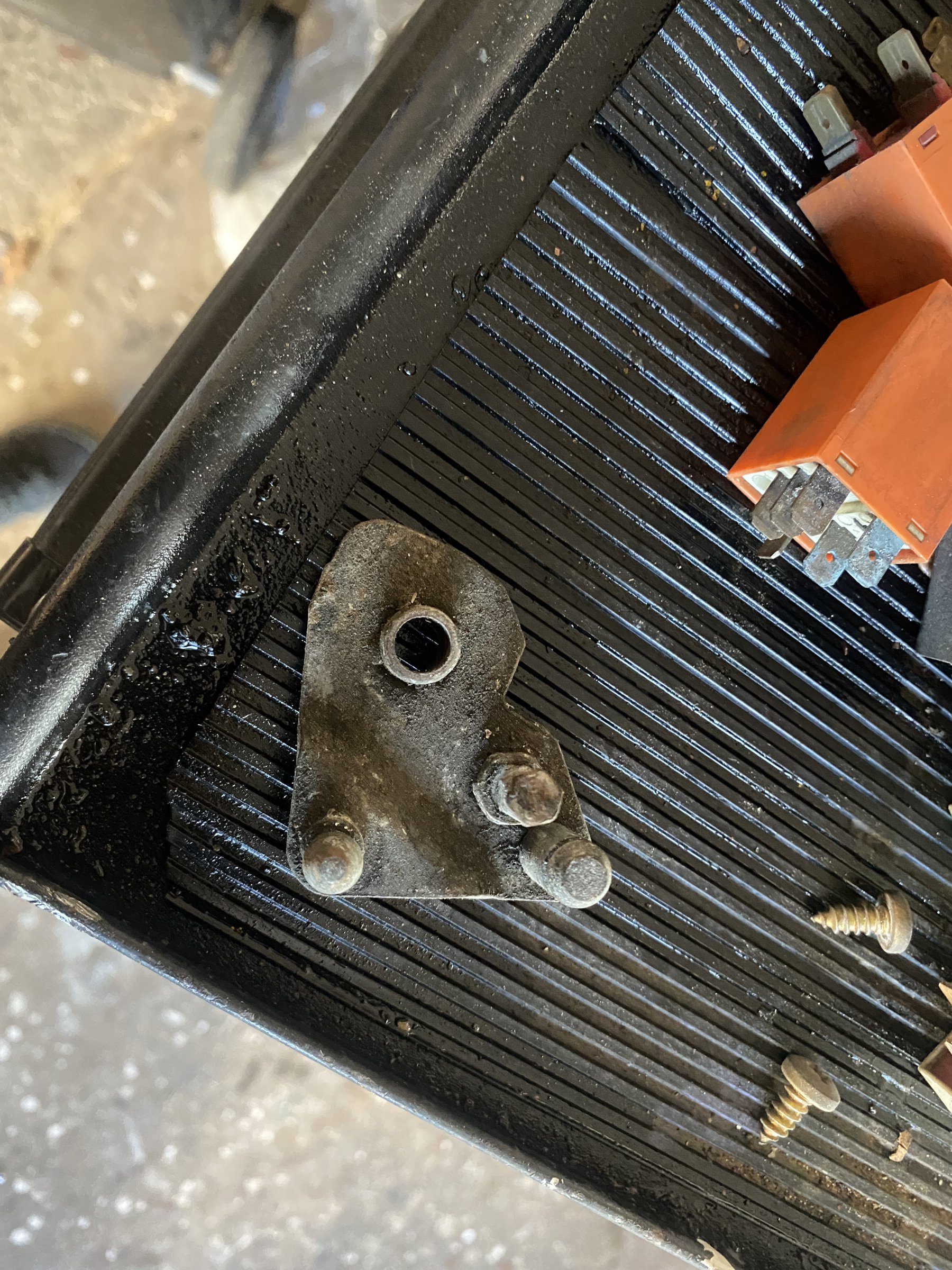

Dann hab ich mal nach Zündkontakten geschaut. Ich hab 15 Stück für den 99 liegen, aber alle die Falschen. In der 96er Kiste war einer der sah genau so aus, aber genau spiegelverkehrt, also auch bestellen...
Ist das ein 99er Teil? Lag in der Batteriemulde...CE6A3BC1-A45D-4916-8AF2-3752D3DE5AFE.thumb.jpeg.77e9abeca40a11b3bf5ec77a41f356a8.jpeg

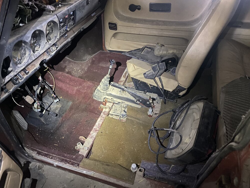

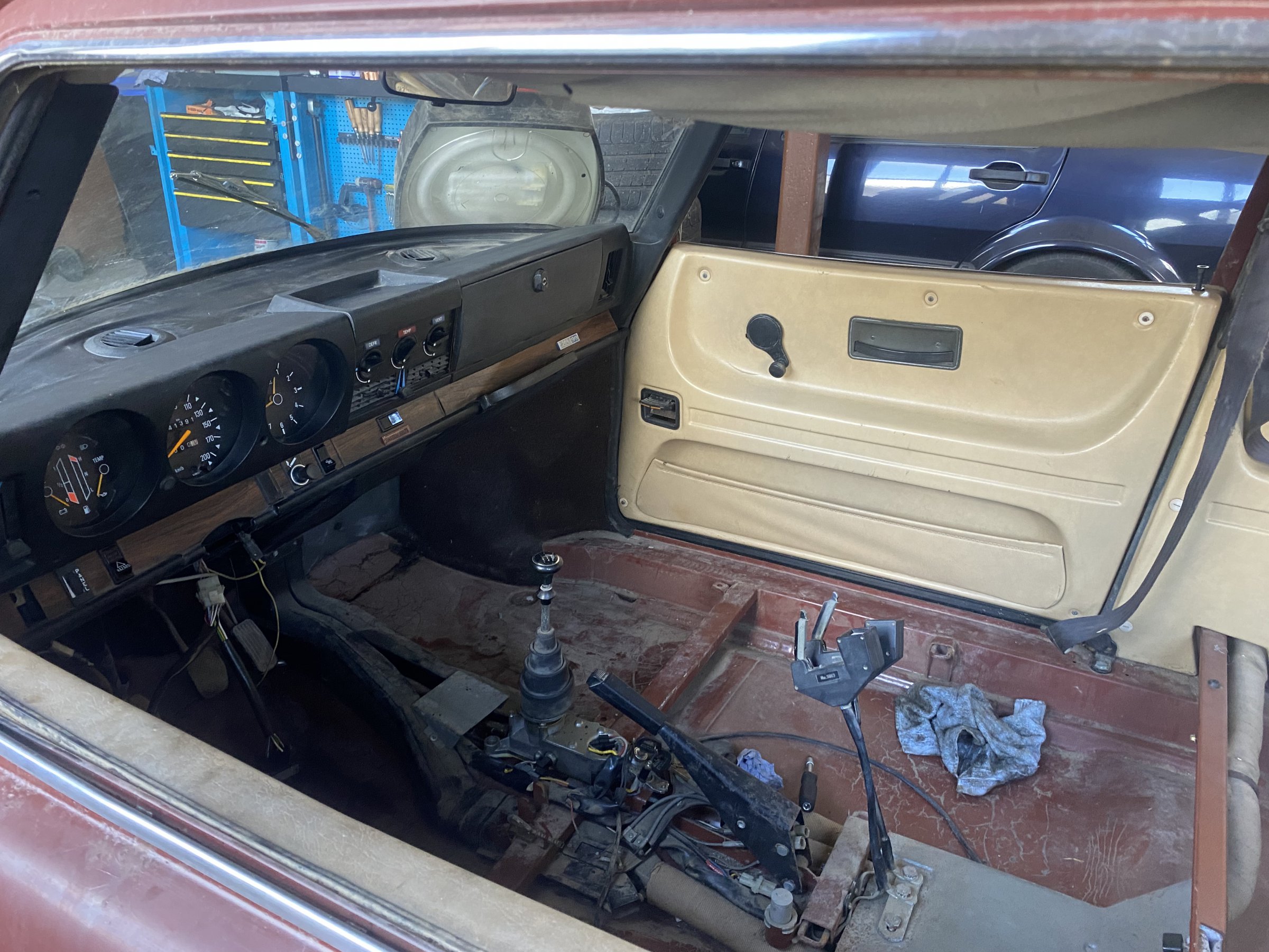

Dann innen alles ausgebaut und mal grob gereinigt, dass man rein kann ohne angst zu haben, sich ettliche Krankheiten einzufangen.06A9116E-9051-42D8-9C6B-4EE752B4B5FB.thumb.jpeg.a51224c8aab3b245dc74b3339e4edaad.jpegSieht auch auf einmal anständiger aus...
